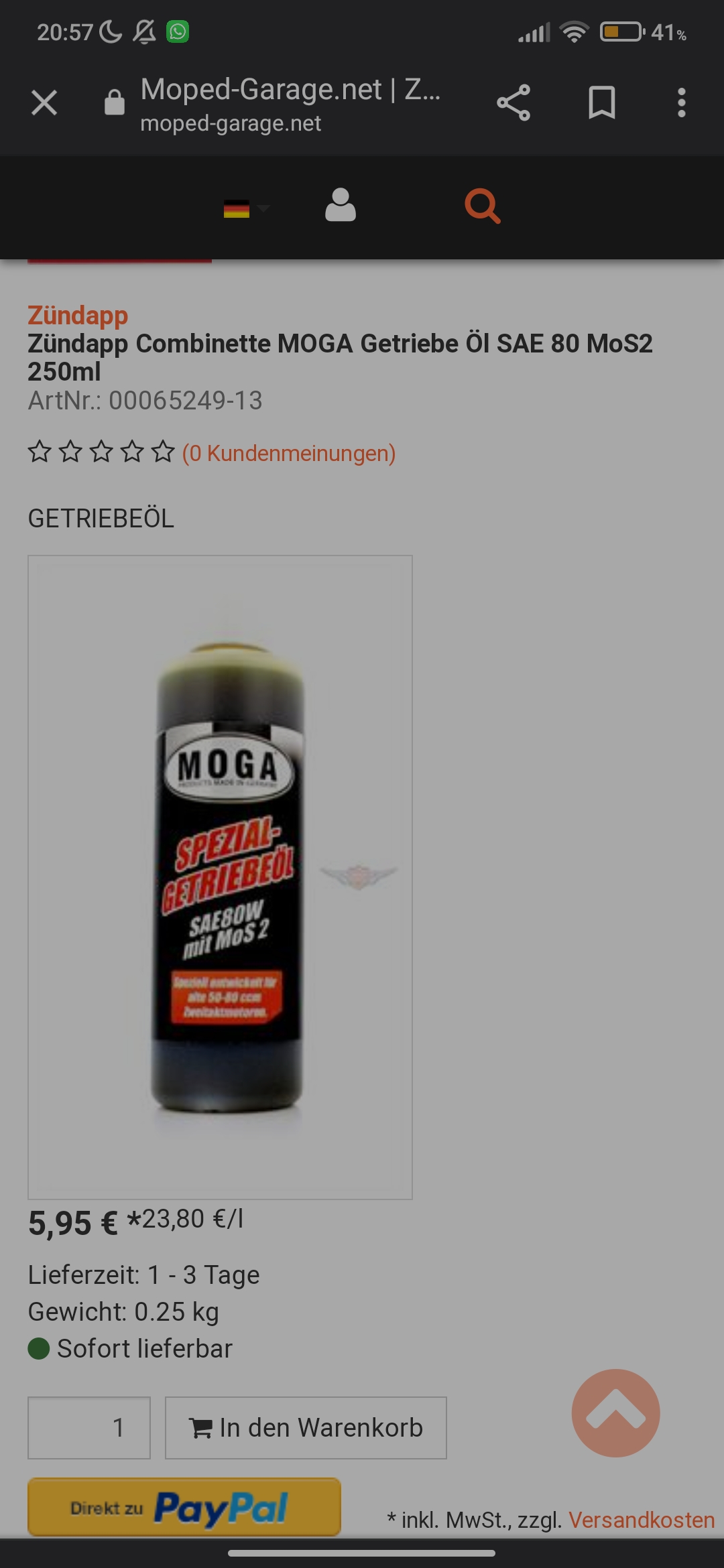

Ich habe jetz das Ritzel nochmal richtig drauf gesetzt vorher aber nochmal warm-gemacht. Das ist jetz auf jedenfall Bombenfest. Die Kupplung habe ich ebenfalls komplett rausgemacht und gesäubert. Die Lamellen habe ich 24 Stunden in neues öl eingelegt. Ich hab noch eine Flasche Sae80w Mos2 von der Moped Garage gefunden. Also alles wieder voller Vorfreude zusammen gebaut. Neues Öl reingemacht. Und es geht immernoch nicht jetz ist echt ende es reicht mir mit dem Rotz.
MOS2 in einem Öl für Nasskupplung?
Was soll das denn bringen?
Welche Spezifikation hat das Öl? Jaso?
Das selbe öl nur das nicht zündapp draufsteht.
Ich versteh nicht wofür das MoS gut sein soll.
das mos im öl ist gut für die händler.
erleichtert den kunden die entscheidung,
ihrem getriebe was "besonders gutes" anzutun!
Für mich gehört das in keine Kupplung.
Und auch komisch, dass unter derselben Artikelnummer jetzt das gleiche Produkt aber mit anderer Beschreibung und Füllmenge angeboten wird.
