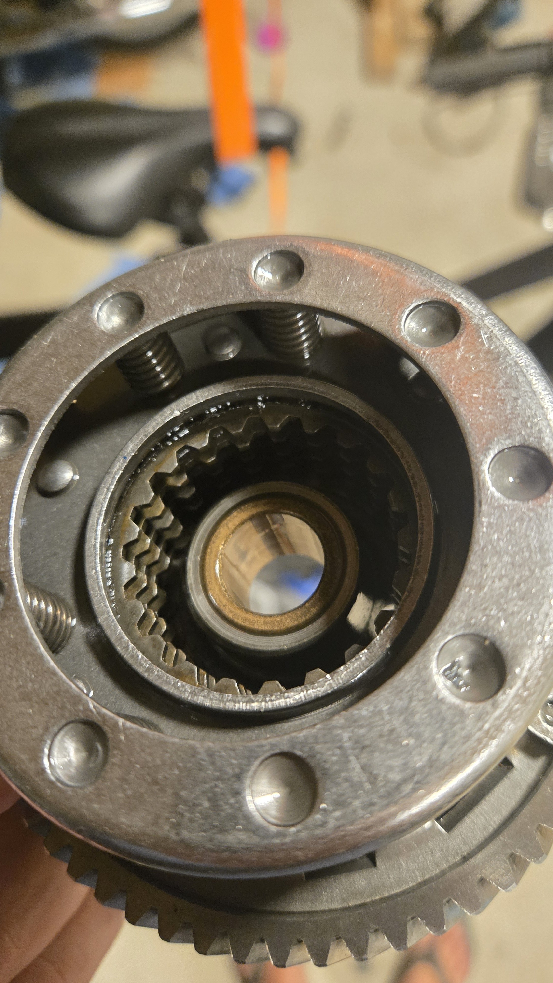

Am Kupplungsdeckel schauen ob der Kurvennapf beim betätigen des Zugseils ausrückt.
Ich weiß nicht was es ist, zwischen den Kupplungsfedern sehe ich was metallisches.
Das Drucklager eine Scheibe sieht da recht merkwürdig aus die untere. Was ist das genau.
Die 2 Ausgleichsscheiben 16,3x25,8x.. ok,aber was ist das für ein Teil darunter?

Beim betätigen rückt es aus
Die 2 ausgleichsscheiben genau und die drunter war auch mit drauf
Ich werd den korb hermach mal öffnen dann sieht man hoffebtlich was
Hab jetzt gerade bei einem alten beitrag geleden dass da die lamellen wahrscheinlich ein stück zu dick waren

Auf deinem Foto sehen die Federn echt schon zusammengedrückt aus.
Wie gesagt ,alles demontieren auf Gängigkeit und Beschädigungen prüfen.
Die Lamellen sollten auch nicht verbogen sein. Dann hat man auch den Effekt, Korb zu voll.
Siehe Foto man kann durch die Feder durchschauen.

Beim Einbau prüfen ob die Lamellen sich frei in den Aussparrungen des Kupplungskorb bewegen lassen.
Kurzes update.
Kupplung trennt nicht.
Paket stark verklebt.Auch in diesem Fall.
Einer der häufigsten Ursachen.
Es hieß dass neue lamellen reingekommen sind...
Genau, das habe ich jetzt schon zweimal gepredigt...
Vertrauen ist blöd
Kontrolle ist besser
und wenn neue lamellen verbaut wurden,
vielleicht wirklich zu dicke???
Es gibt max 3,5 mm Stärke. Und die funktionieren sehr gut.
