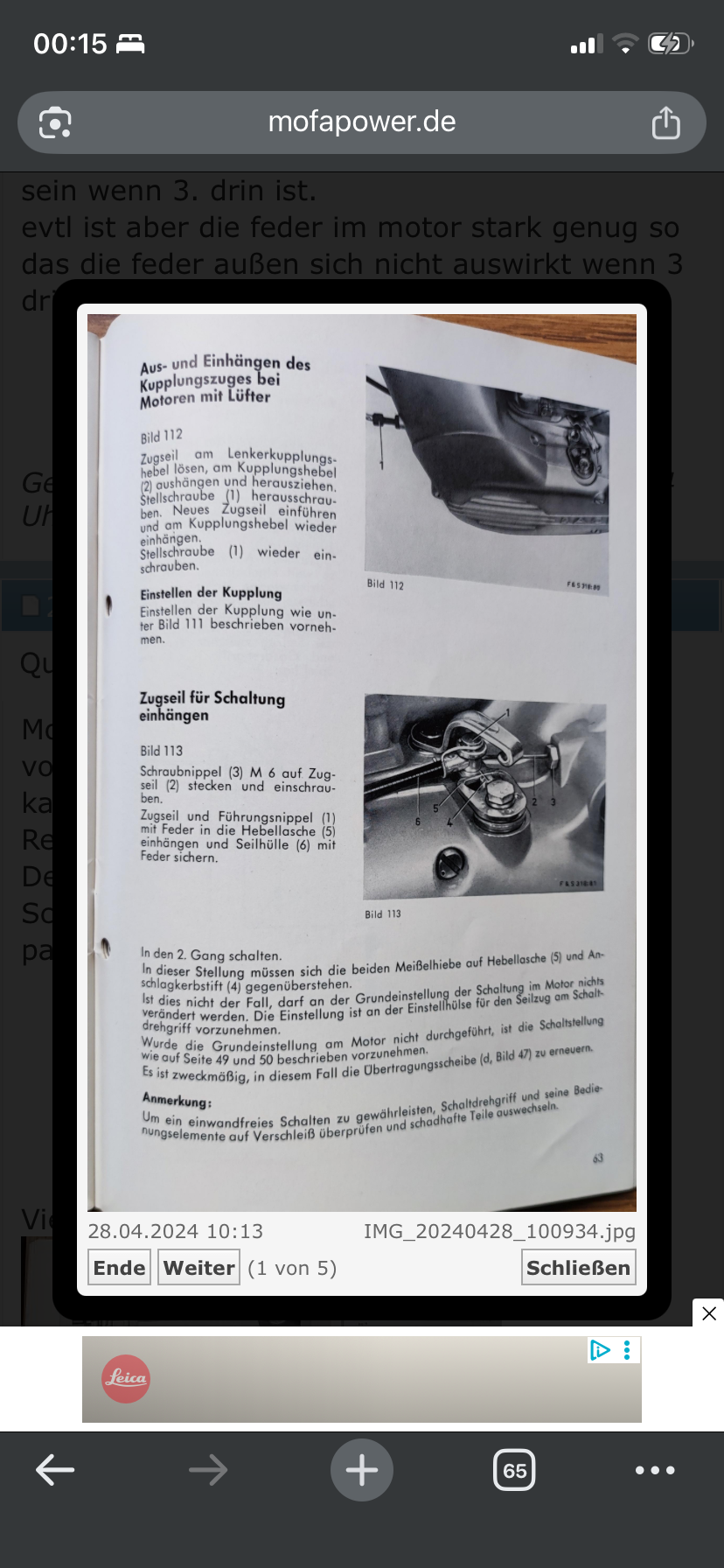

ich habe eine Hercules mit Sachs 50/3 Handschaltung und bekomme den Schaltzug nicht richtig eingestellt.
Das Getriebe lässt sich unten am Schaltarm von Hand problemlos durch alle 3 Gänge schalten. Auch die Seele bewegt sich beim Schalten am Lenker. In Stellung 3 ist die Seele am längsten, in Stellung 1 am kürzesten.
Mein Problem: Ich verstehe die Funktionsweise nicht. Wenn die Seele beim Schalten Richtung 1 kürzer wird, wie soll dadurch der Schaltarm in die richtige Richtung bewegt werden? Für mich sieht es eher so aus, als müsste der Hebel gedrückt statt gezogen werden.
Ich habe zwar Bilder aus der Gebrauchsanweisung, werde daraus aber nicht schlau.
Habe schon diverse Varianten probiert, inklusive der aus der Anleitung aber der Schaltarm rührt sich nicht.
