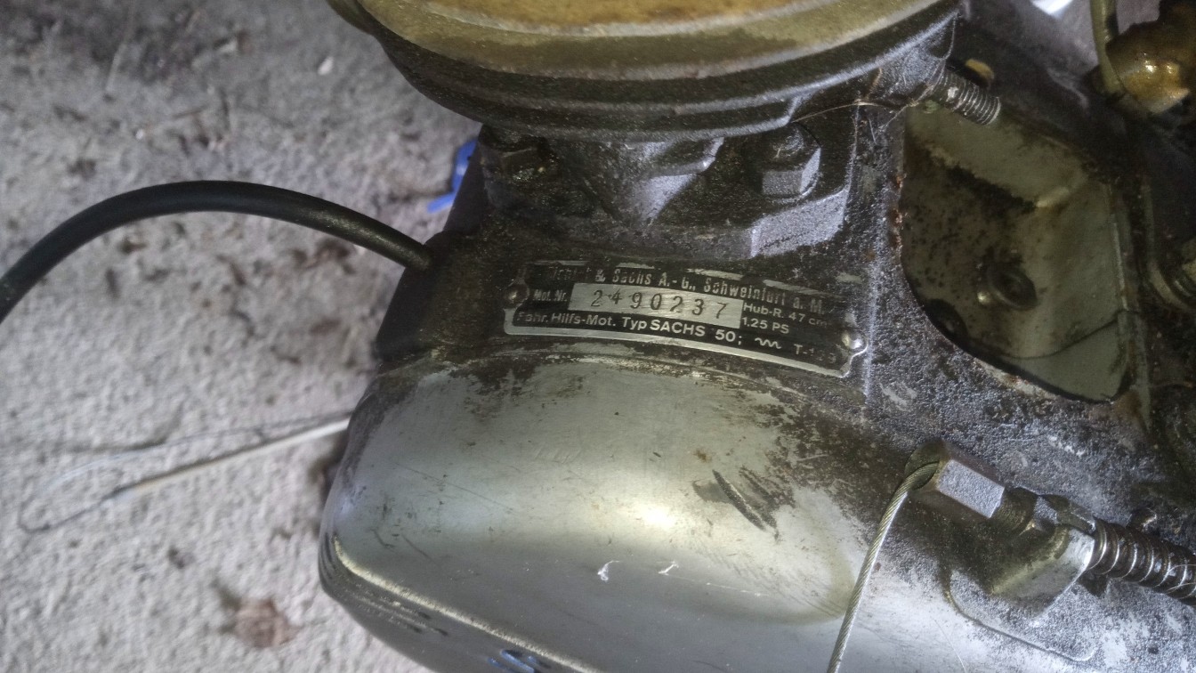

Danke für die schnelle Antwort.
Membran scheint es schon mal nicht zu sein. Wenn ich das richtig verstehe, sollten die Standard Dichtsätze für die Sachs 50 Motoren auch beim t129 passen!?
Zum Wert...schade, wäre ja schön gewesen, wenn es doch ein wertvolles unerwartetes Schätzchen gewesen wäre.
Infos zum Vergaser wären wirklich noch toll.
Hier noch ein paar Bilder. Von außen sah der Motor übel aus. Innen überraschend gut.

http://www.bingpower.de/service/einstelldaten/
Ich denke Bing Vergaser 1/12/108. Für 1,25 PS Motor mit Flanschanschluss ohne Membrane.
Nadeldüse 1517 und HD 56 oder 58 sollte passend sein.
Folgendes kann ich Dir sagen. Erste Sachs Motoren für diese Mopeds/Mofa Sachs 50 AB 1092 , folgend der Sachs Motor 50 t129, danach Sachs Motor 50/2. Für den 50 t129 findet man fast keine Unterlagen. AB 1092 auch wenig,erst ab 50/2 wurde es besser dokumentiert.

Dichtsatz:
Schulterkugellager E15 zwei Stück .
Wellendichtring 15x30x7 zwei Stück
Für die Kurbelwelle.
Anderen Wellendichtring Hauptwelle mal messen , das man genaue Maße hat. Dann kann ich Dir es genau zuordnen. Tretwelle genau so.
Motoren sind relativ Baugleich, der Antrieb kann durch Kette oder Zahnradantrieb erfolgen. Hier könnte ein Kettenantrieb vorhanden sein. Sieht man ja sofort ,wenn der Kupplungsdeckel ab ist.
-- 15.02.2018 14:41 --
Ich denk mal folgender Vergaser passt.
Bing Vergaser 1/12/108 Flanschanschluss ohne Membrane.
Passt für 1,25 PS Sachs Motor Nadeldüse 1517 und HD 58 Hauptdüse .
Gleich wie im Bericht Hercules 219 ,dort wurde HD56 angegeben. Düsenwahl wird beim Einstellen ja ermittelt, ob HD 56 oder 58 passender ist.
