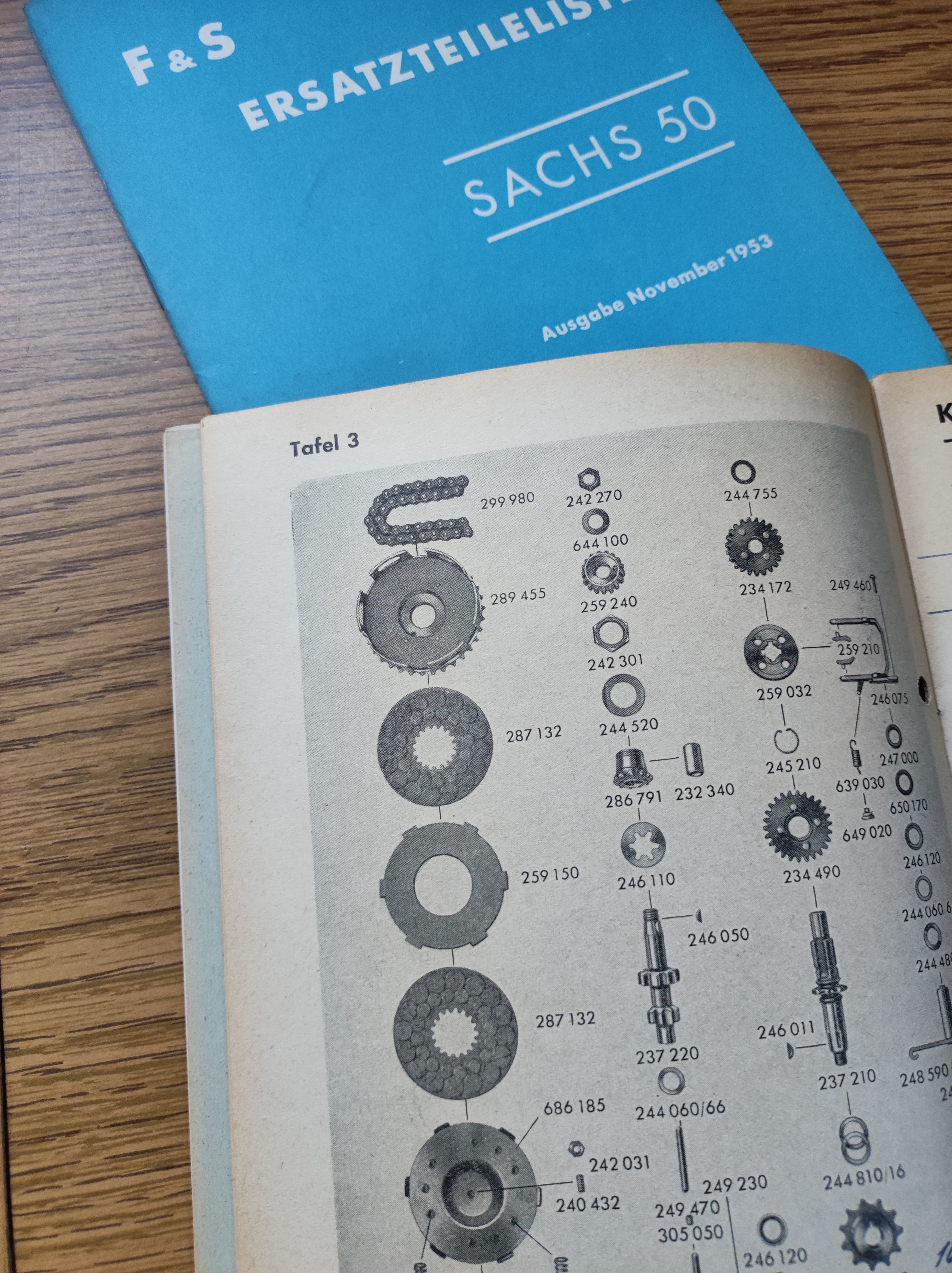

Die ersten Sachsmotoren mit Ketten-Primärantrieb hatten noch Kork Kupplungslamellen mit einer Dicke von ca. 5,20mm.
Wenn nun neue Kupplungslamellen mit einer Stärke von ca. 3,40mm montiert werden, fehlen im Aufbau der Kupplung fast 3,50mm und somit kann nicht genügend Druck aufgebaut werden.
Es gibt aber im Ersatzteilhandel die dickeren Kupplungslamellen...oder man verwendet die alten Korklamellen.

Dieser Motor hat einen Kettenantrieb und keine 5,1mm dicken Kupplungscheiben. Korklamellen auch nicht.
Die Kugelaufbuchse glaube ich,ist mehrteilig.

Werde mal nicht sofort so kacke .
Ich habe das Baujahr 1954 überlesen.
Bei den ersten Sachs 50 Motoren war das wohl so. Später nicht mehr. Die alten Korklamellen braucht man nicht mehr,da gibt es Ersatz mit 5,1mm.

Ich habe auch alte Sachs Ersatzteile - Listen . Es gibt noch mehre alte Sachs Motoren mit dicken ca.5mm Lamellen. Diese Motoren hab ich schon repariert. Man hat nicht alle Motoren von den Teilen her im Kopf. Schau dir mal die Latte an verschiedenen Sachs 50 Motoren mit unterschiedlicher Leistung und Ausführung an. So extrem ist es nur bei Sachs 50 .
