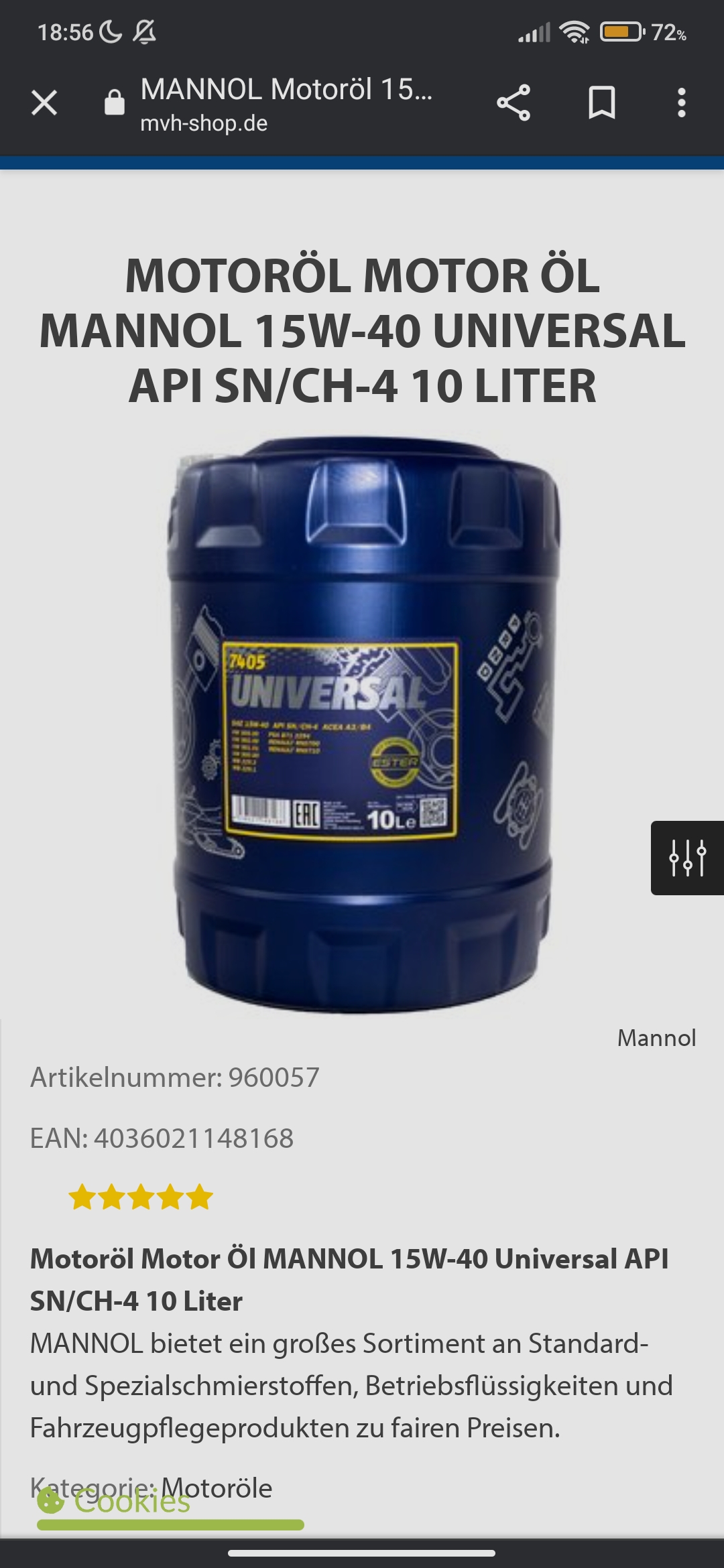

Wenn ich das richtig lese, ist das ein Öl für Pkw-Dieselmotoren.
Damit wirst du höchstwahrscheinlich auch nicht glücklich.
Moin. Warum nimmst Du nicht ein ganz einfaches Getriebeöl SAE 80 GL3? 🤔
