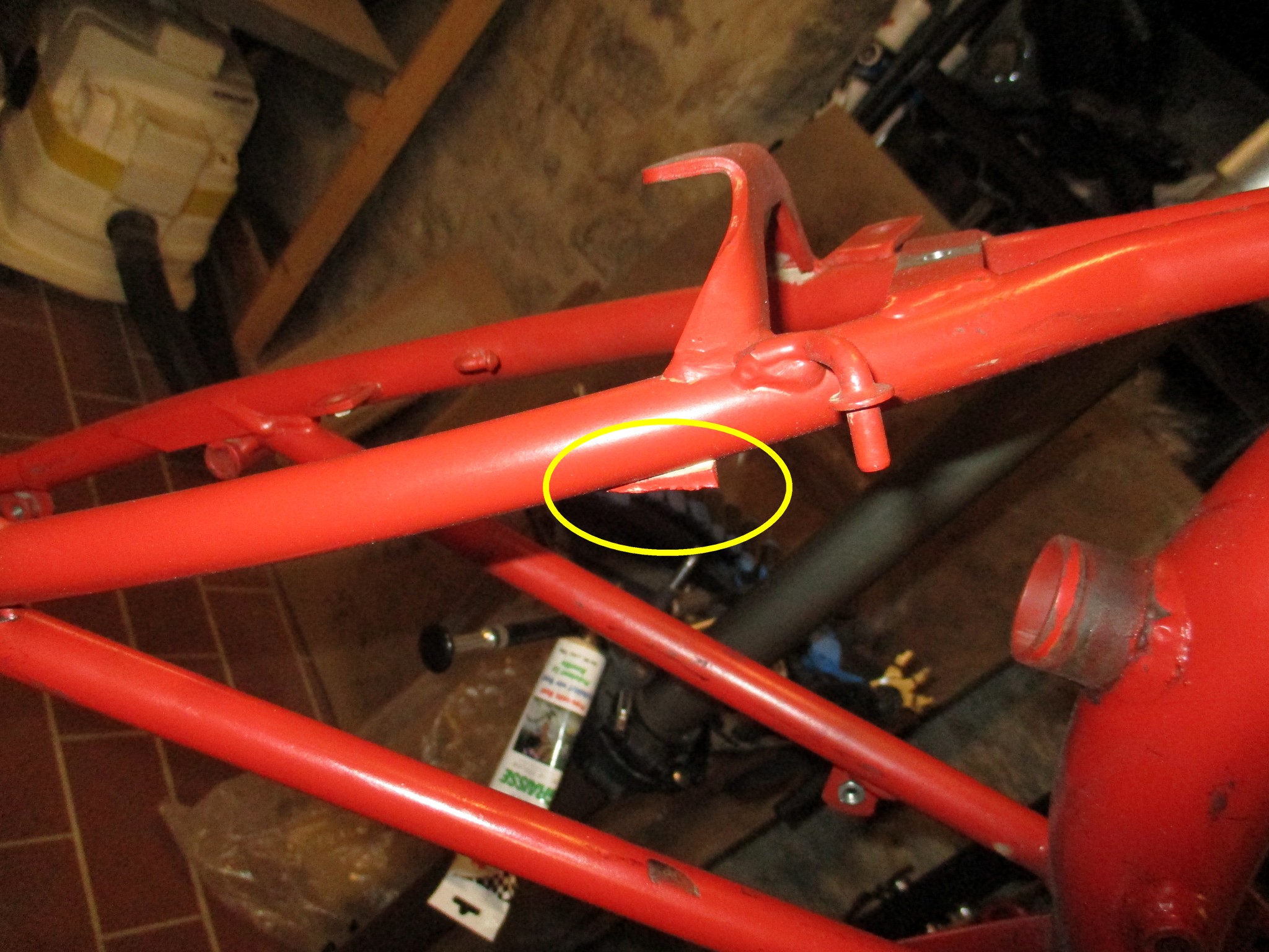

Lege die Teile in die Ecke und widme mich dem Rahmen. Die Schwingenachse hab ich mittlerweile herausbekommen, war auch nicht ganz einfach...und nun darf ich ein paar Sünden von damals ausbügeln. Dazu braucht es Flex und Schweißgerät. Vermutlich wegen dem Einbau eines größeren Luftfiltergehäuses, wurde u.A. der Halter für die Zündspule abgeflext :psycho:
Nun schon wieder eine Frage: Wie sind die genauen Abmessungen von diesem Halter am Rahmen? Geschätzt hätte ich 2mm-Material und so 60x20 mm. Drei Bohrungen sind glaube ich drin, eins davon ein Langloch.
Kann mir einer die genauen Maße abmessen? Besten Dank schon mal...
Diese Halterung meinte ich, wo ich gerne die genauen Maße hätte:

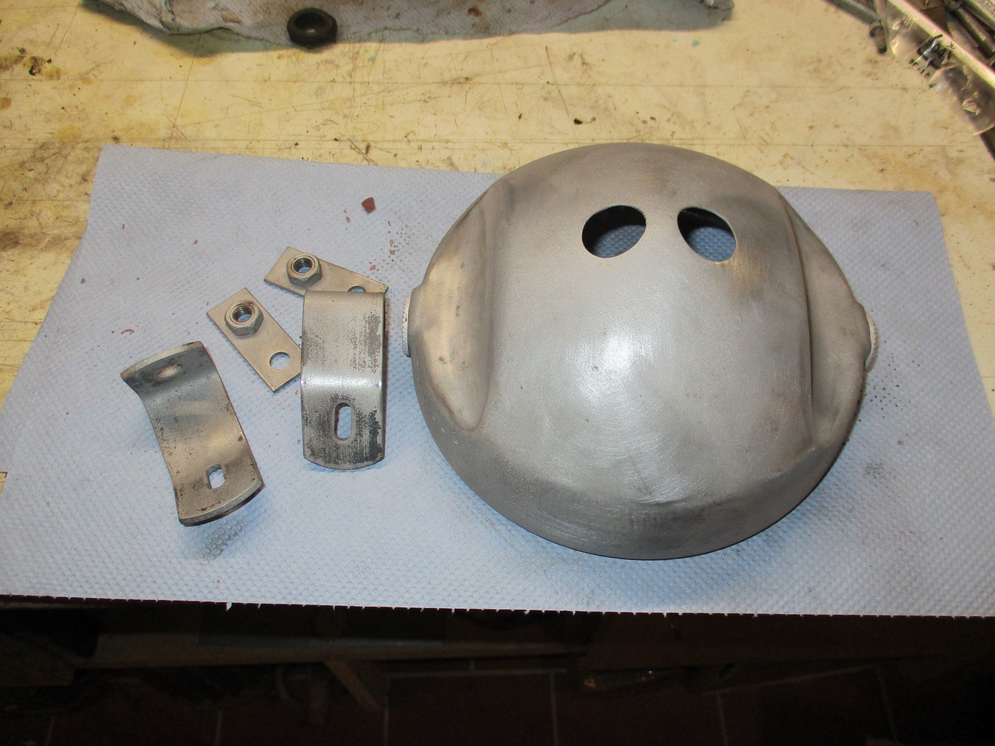

Eben mal angefangen ein paar Dinge sandzustrahlen. Geht relativ langsam, allerdings war auf der Lampe auch ziemlich viel Lack:
So sieht es nach dem Strahlen (und bissl schleifen) aus:
Geht doch...

Gruß Bernd<br /><br />-- 13.01.2018 13:36 --<br /><br />Abmessungen Halter Zündspule 73x20mm. 6mm Löcher

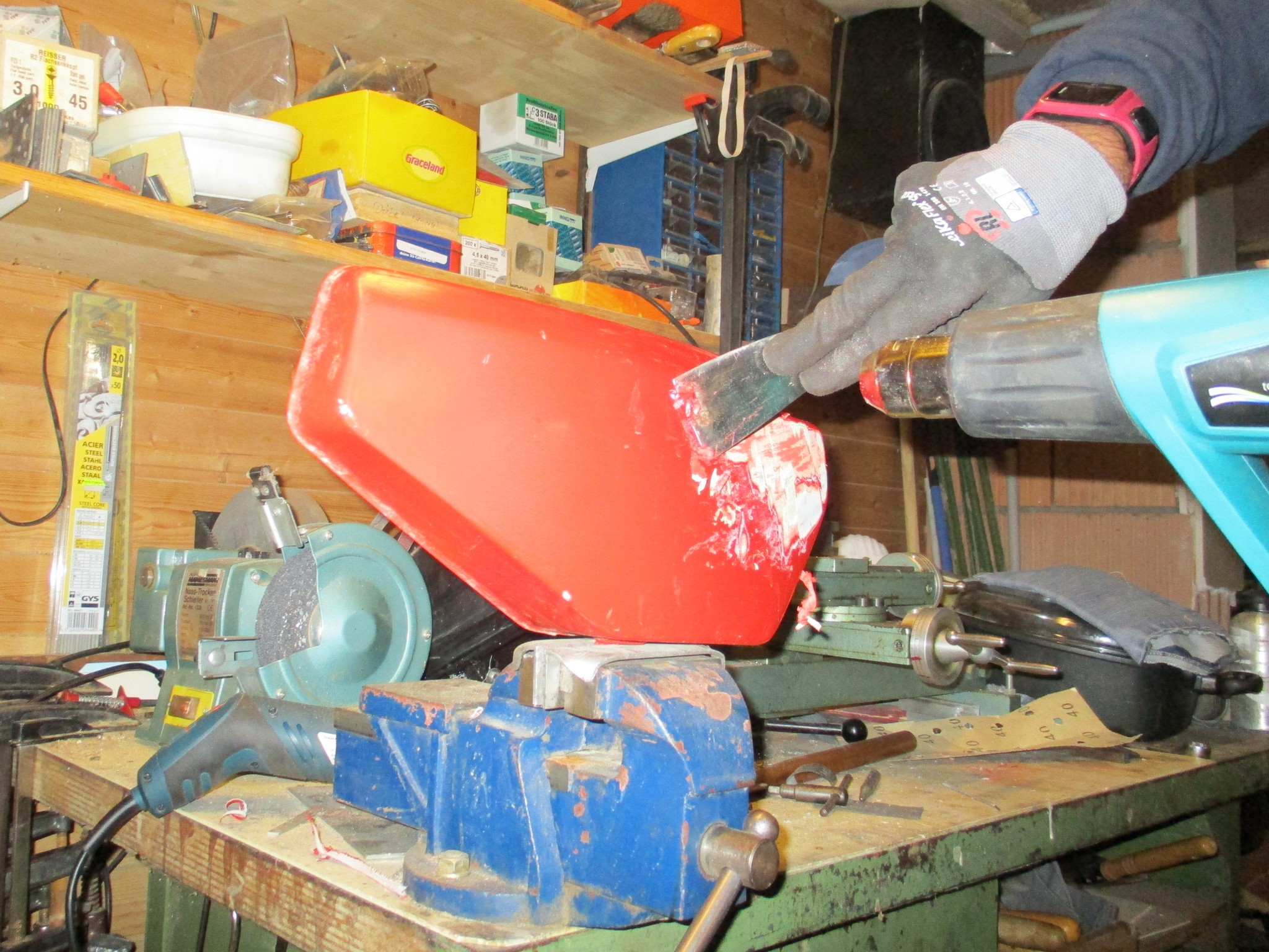

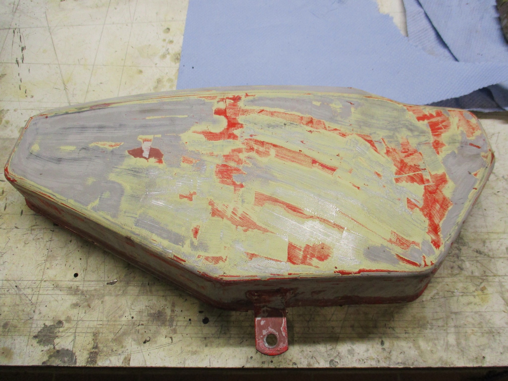

Allerdings ist es noch ein harter Weg, bevor ich die brauche - erst muss mal der alte Lack ab. Geht aber mit dem Heißluftfön und nem Spachtel relativ gut:
Das ist die Ausbeute von zwei Seitendeckeln (nur Außenseite):

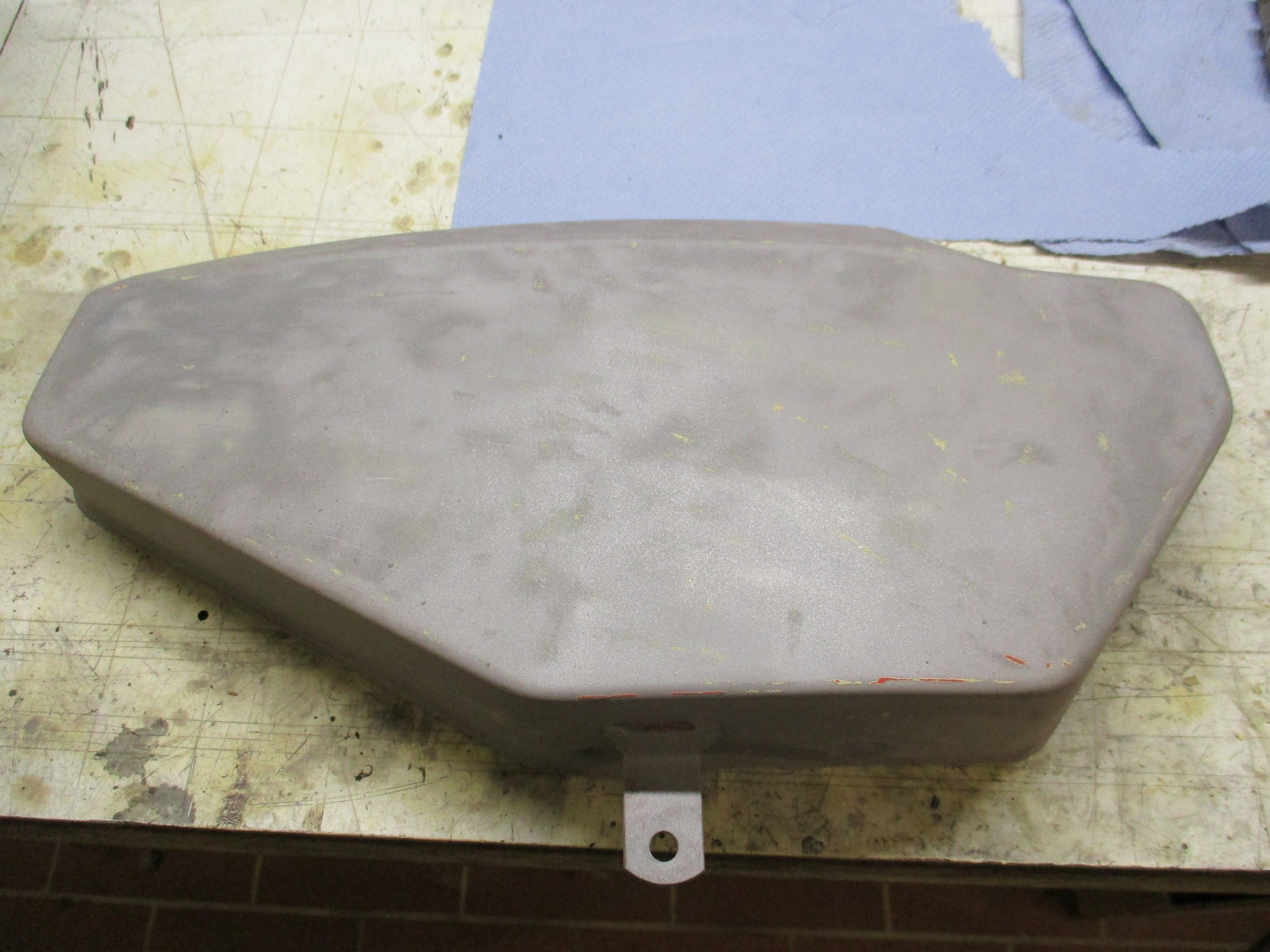

So sieht das dann aus. Habs nur relativ grob gemacht - stinkt ein bissl...
Dann noch leicht übergestrahlt:
Jetzt noch ein bissl schleifen und dann könnte grundiert werden. Ich warte aber bis ich genug Teile zusammen habe, damit es sich rentiert...
