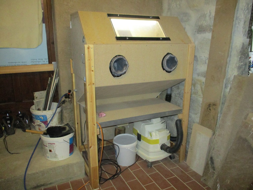

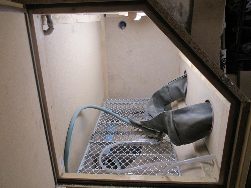

Letzte Woche habe ich erst mal damit verbracht, mir eine Sandstrahlkabine zu bauen:

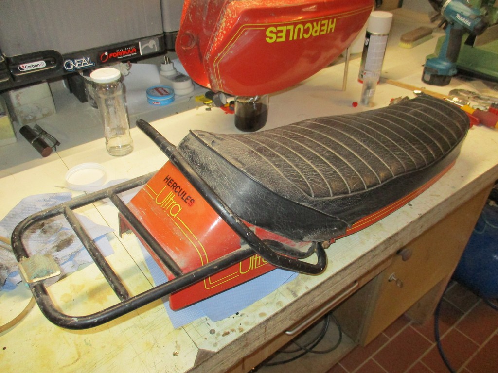

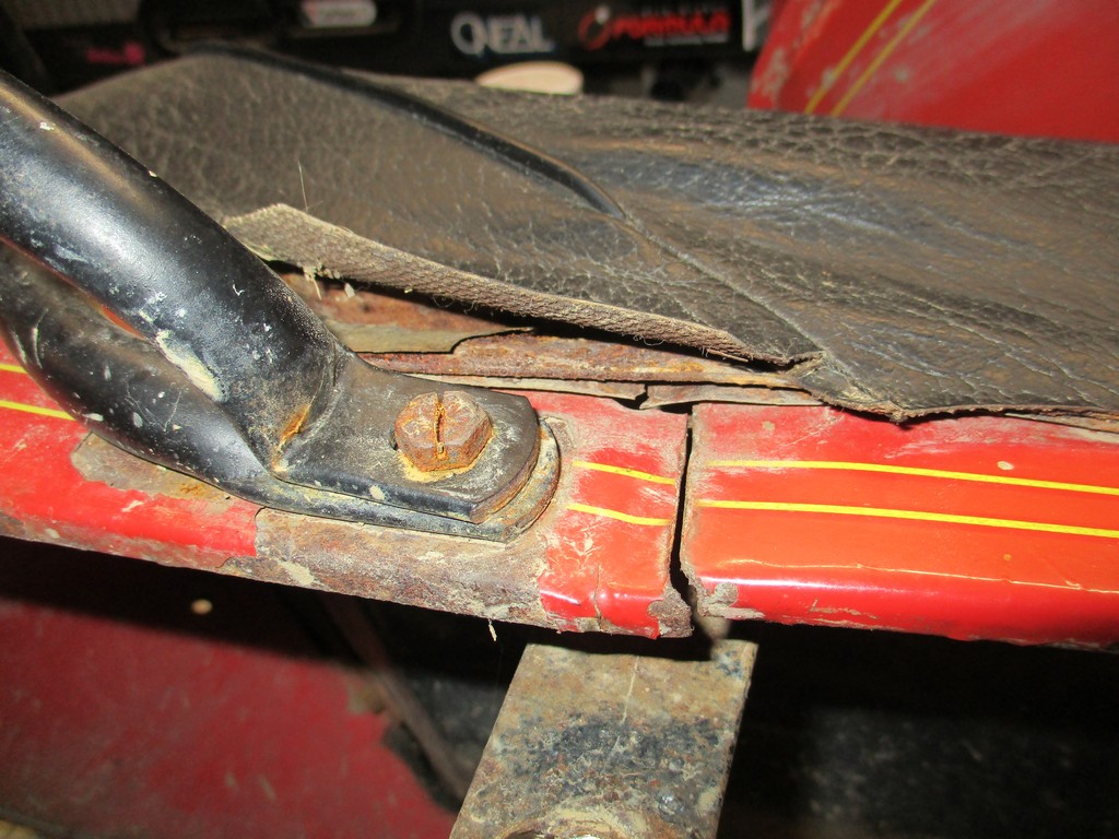

Die Sitzbank samt Gestell ist ziemlich hinüber:

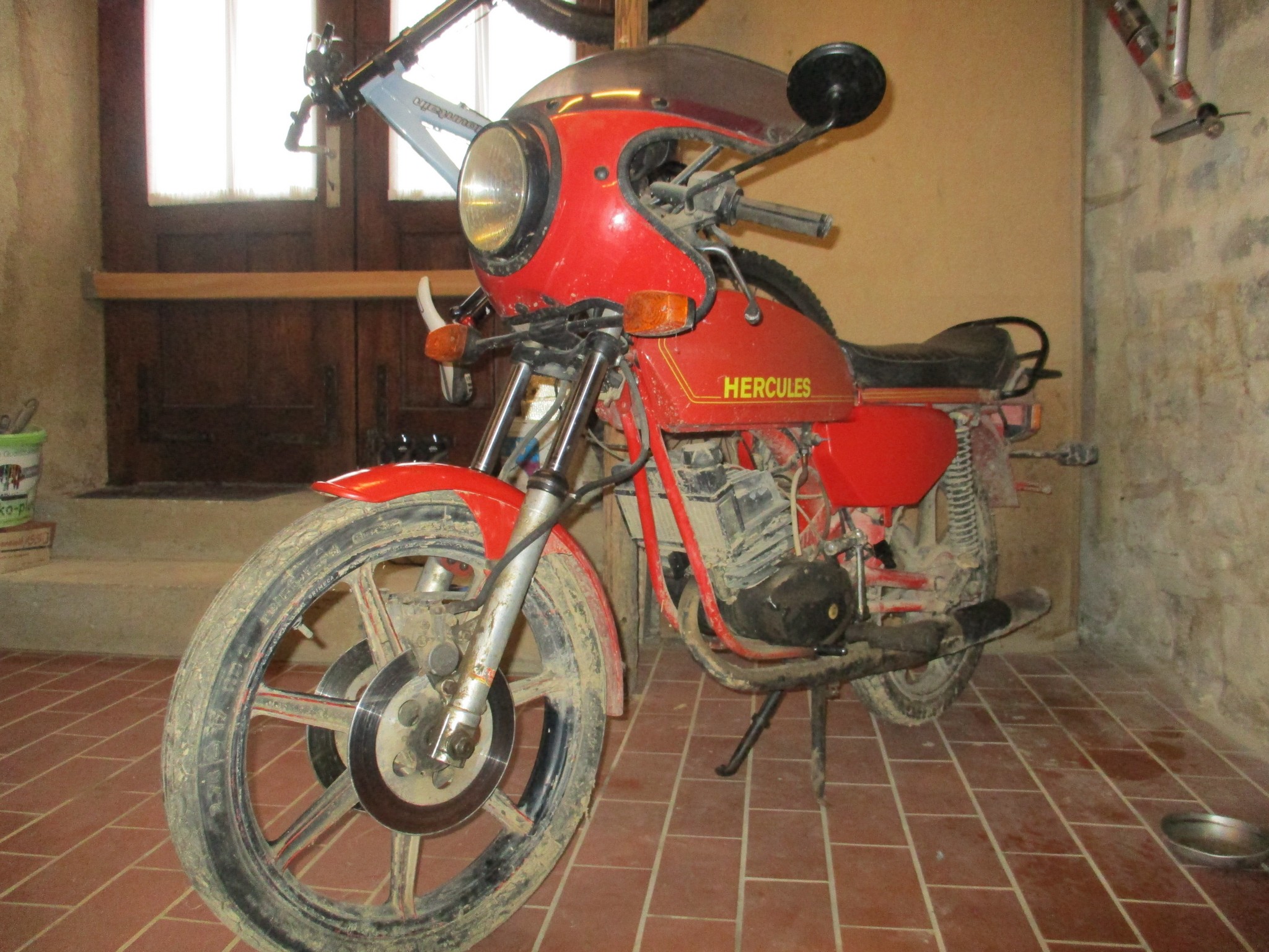

Hier noch ein Bild der Maschine. Gut zu erkennen, der Motor ist nicht mehr original - der original Luftgekühlte wurde damals nach einem Motorschaden gegen einen gebrauchten wassergekühlten getauscht. Ich konnte mich gar nicht mehr erinnern, erst wie ich eben noch eine Kiste mit altem "Schrott" gefunden habe...er ist noch! Der originale Motor scheint noch da zu sein, blos der Zustand...na ja...die Tage mache ich mal ein paar Bilder...

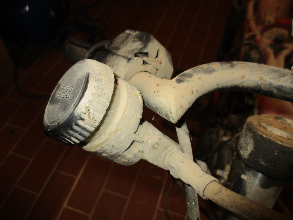

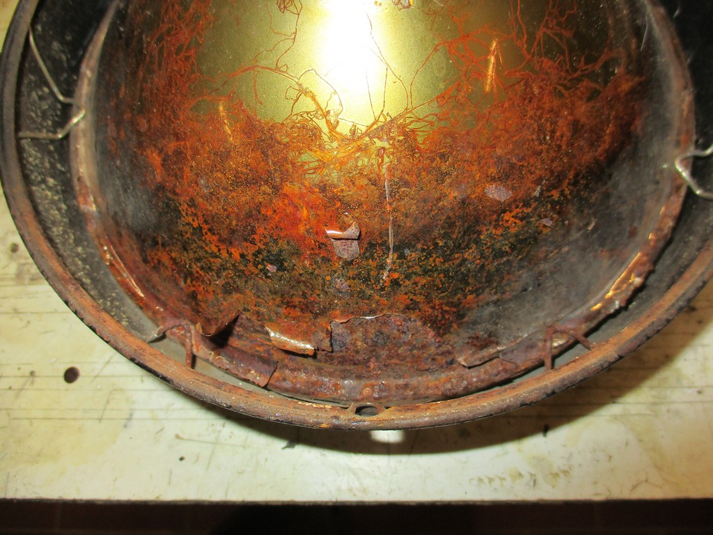

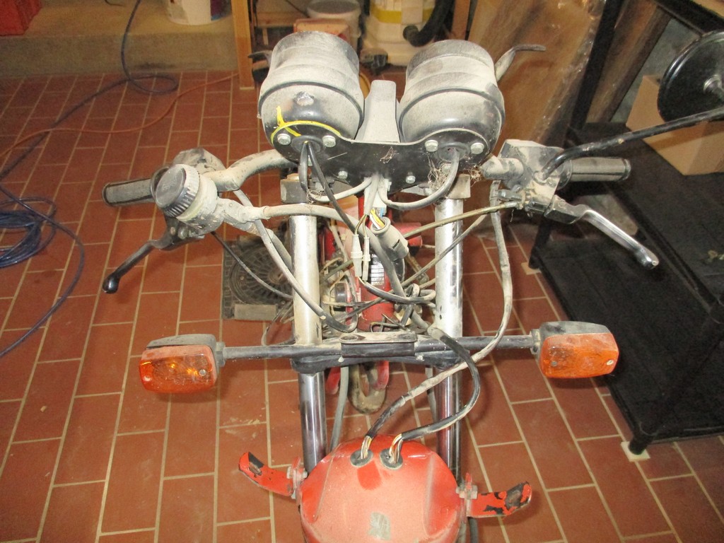

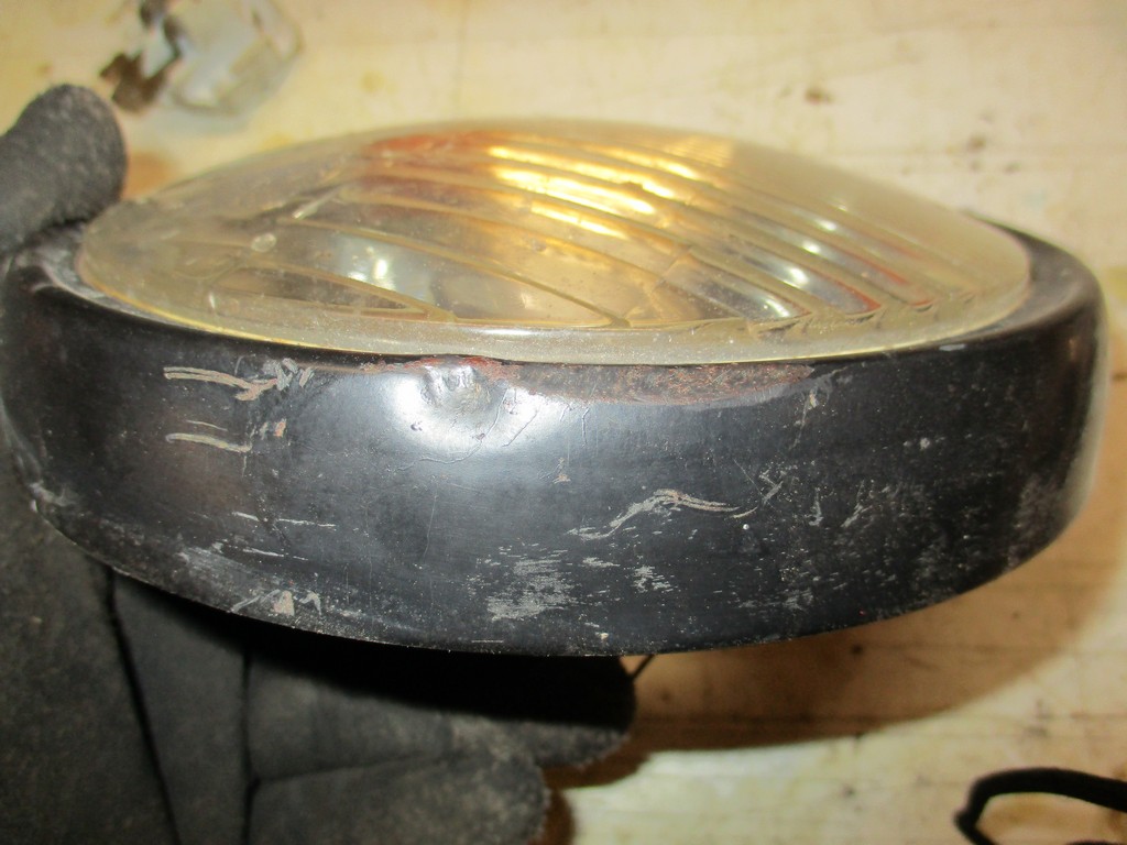

Licht und Armaturen waren nicht unter Wasser, bieten trotzdem ein jämmerliches Bild:

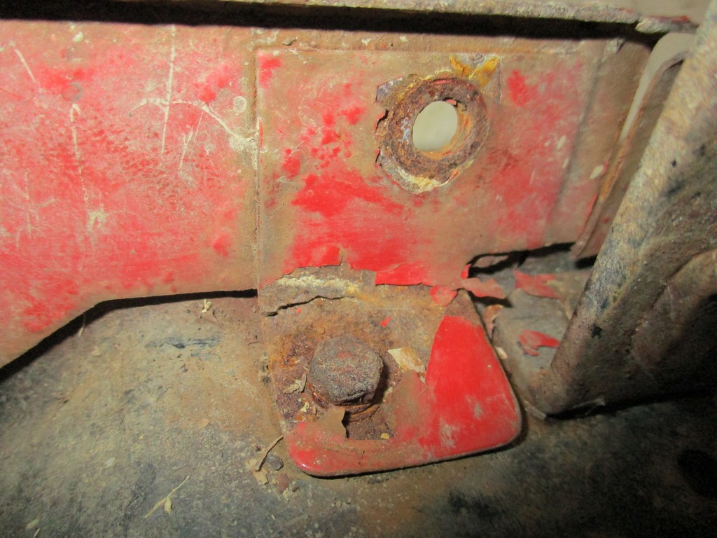

"Kampfspuren" sind rings rum zu finden:

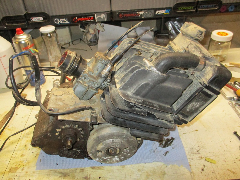

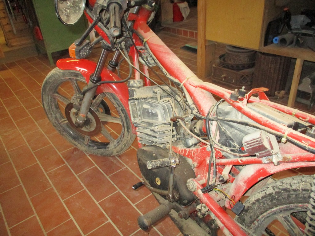

Sodele...aber jetzt wird es richtig "lustig" - der Motor kommt raus!
Wieder dasselbe Spiel - erst mal sieht alles (bis auf den Dreck) gut aus:

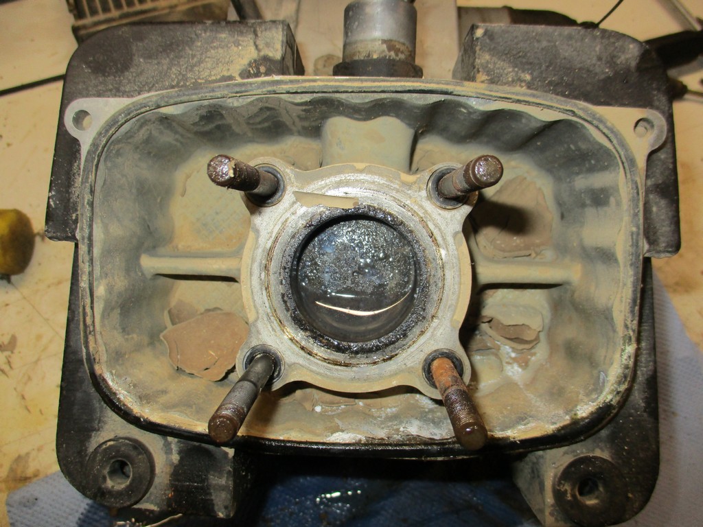

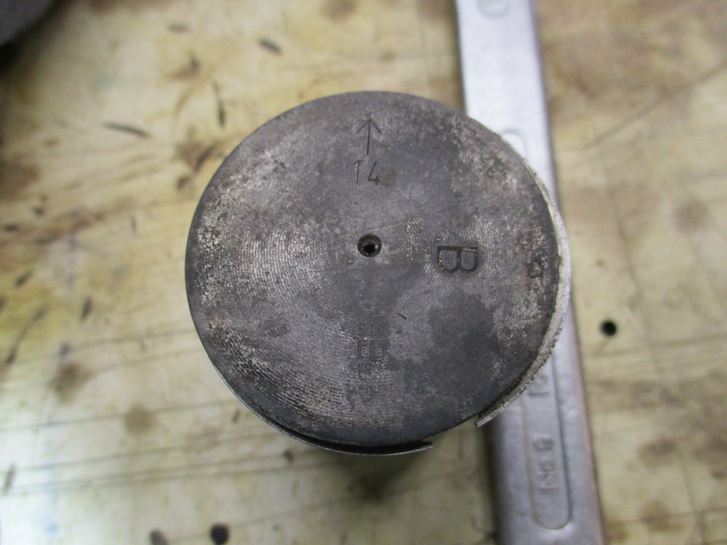

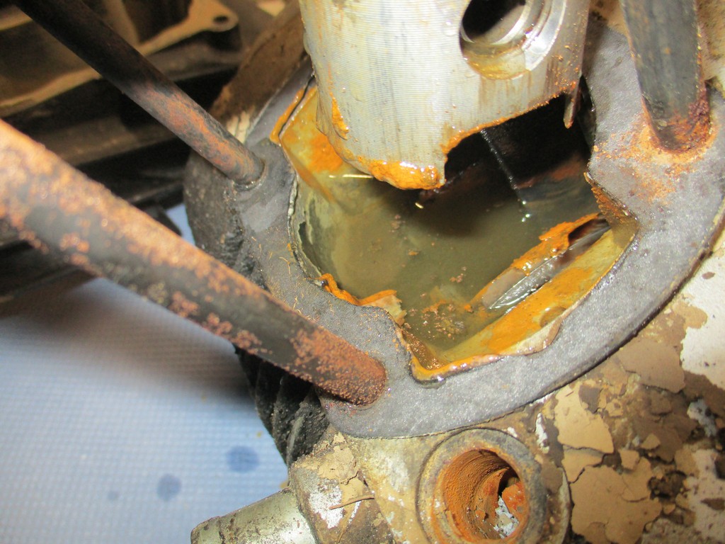

Aber jetzt kommt der Zylinderkopf herunter und ich glaube es nicht:
Da steht noch das Wasser auf dem Kolben! Und es wird noch "besser":
Unfassbar! Da tummeln sich die Kaulquappen...1,5 Jahrre nach dem Hochwasser!

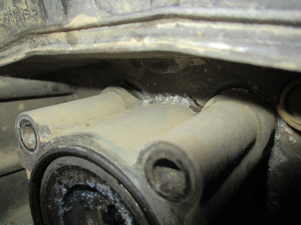

Und als ob das nicht schon genug wäre, ist auch noch der Zylinderkopf hinüber. Vermutlich war das der Grund, warum die Karre damals nicht mehr lief. Bestimmt ohne Frostschutzmittel draußen abgestellt, oder so:

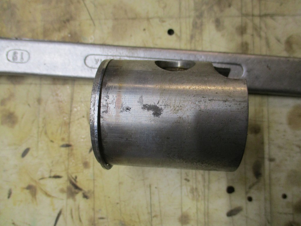

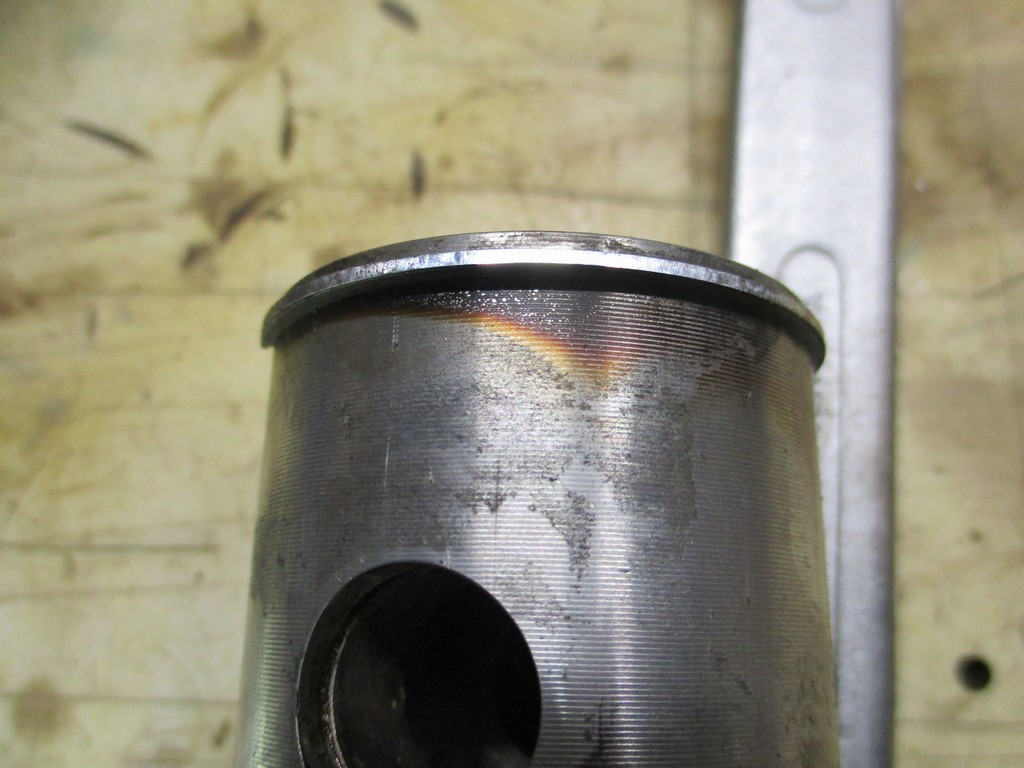

Ok, ok, genug negatives...jetzt mal was positives. Auch wenn ich vermutlich keinen Nutzen davon habe. Der Kolben ist offensichtlich fast neu:
Ungeputzt:
Nur ein Hitzeschaden, vermutlich wegen Fahrens ohne Kühlwasser?

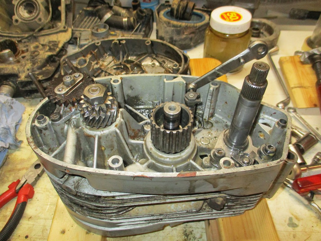

Leider bin ich gestern Abend nicht mehr dazugekommen, um den Motor ganz zu öffnen. Musste mir erst einen Gegenhalter basteln (nicht lachen, hat gut funktioniert), damit ich das Polrad anbekommen habe:

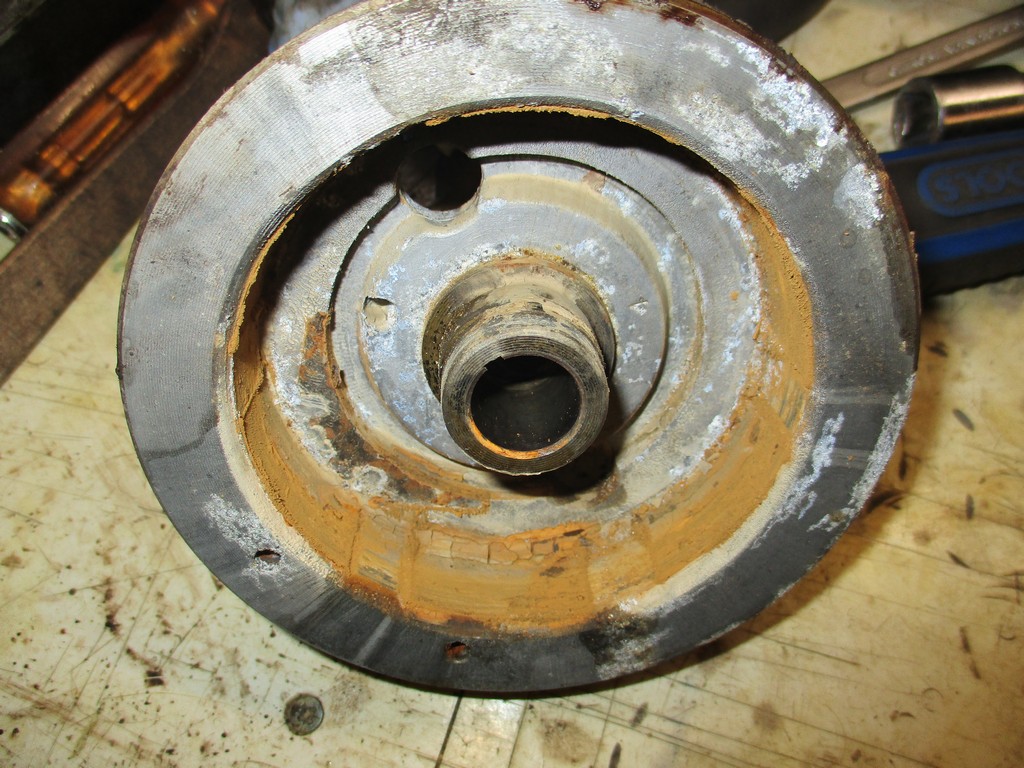

Aber auch da nur wieder Rost und Schlamm:
Links schon grob gereinigt:
Leider habe ich heute keine Zeit um den Motor ganz zu öffnen - aber ich ahne schon was mich dabei erwartet...

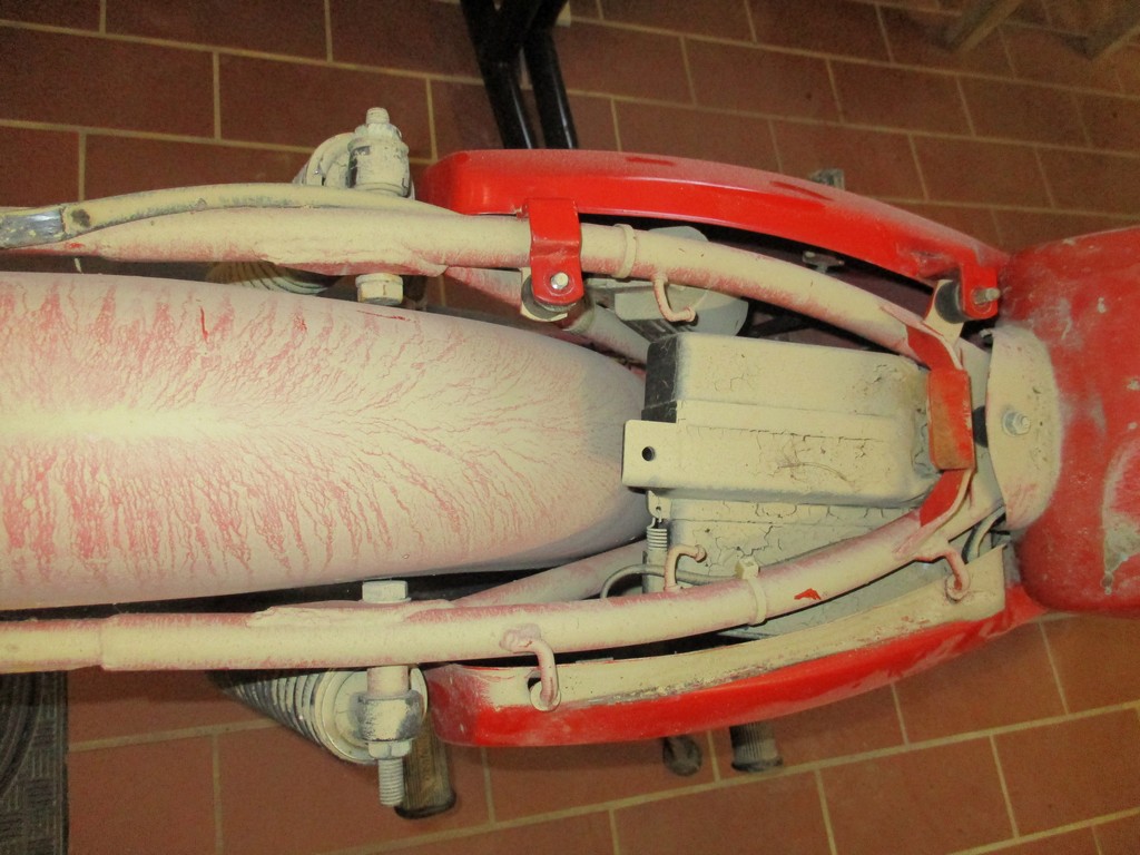

Der Luftfilter ist nicht der richtige,der ist von einer 80er oder KX5, wegen dem Luftfilter wurde auch ahnscheinend die Halterung für die Zündspule abgeschnitten und die Spule an einer anderen Stelle befestigt.
Das Sitzbankunterteil ist das selbe wie bei der Supra 4GP und meistens günstiger als das von einer Ultra zu bekommen.
Wichtig ist daß der Bügel der Sitzbank dabei ist,der ist sauschwer zu bekommen und meistens sehr teuer.

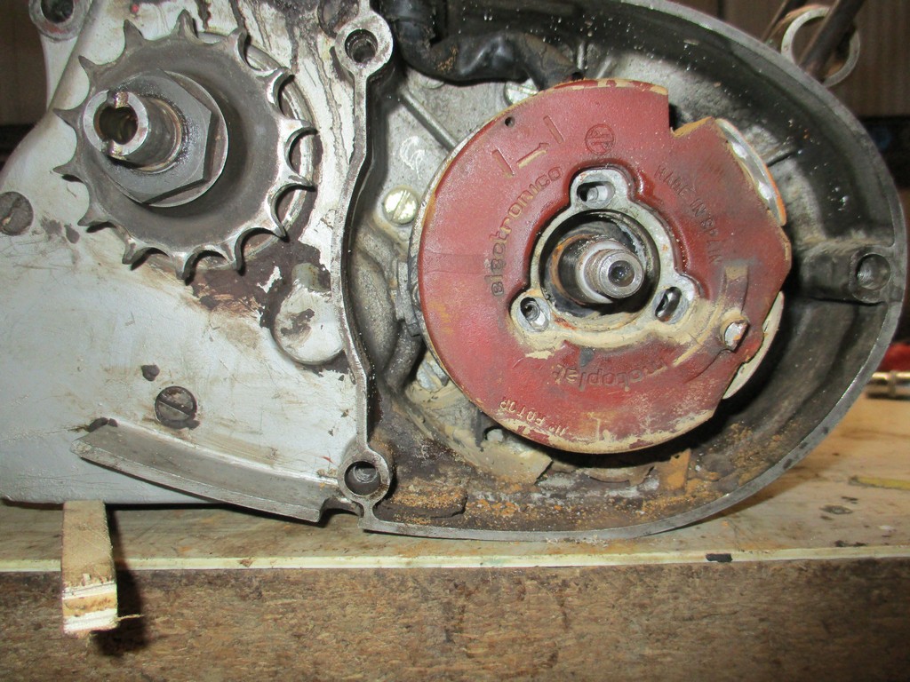

Sitzt die Zündspule normalerweise rechts? Da sieht es nach einer abgeflexten Halterung aus...
Super Tip mit dem Sitzbankunterteil - da werde ich die Augen offen halten :shock:

Ja die sitzt rechts,auf den angehängten Fotos gut zu sehen,ich hoffe Forumskollege Bernd hat nichts dagegen daß ich mir die Fotos aus seinem Beitrag kopiert habe.

Ok, diese Halterung kann ich wieder ranschweißen, muss natürlich gemacht werden...
Den Motor bekam ich heute Abend nicht mehr ganz geöffnet, aber bis jetzt sieht es nicht so schlimm aus wie erwartet:

Den Zylinderkopf kann man vielleicht löten. Sind selten die 50sw Köpfe.

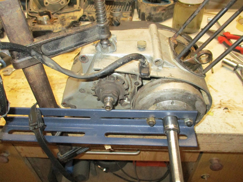

Um die alte Kurbelwelle auszubauen kann man sie mit einem verdrehten Lappenzipfel oder einem Lederhandschuhfinger mit eingestecktem Schraubendreher im Kurbelgehäuse arretieren.
Bei ner M10er Ritzelmutter und max 70Nm kann man so auch ruhigen Gewissens festschrauben.
Aber bei der M12 Ritzelbefestigung und ca 20Nm mehr sollte man an der neuen KW nur mit Ritzelhalteplatte das Ritzel festschrauben.
Die Kupplungsnabe kann man mit nem Hakenschlüssel festhalten, der klemmt sich gegen KW-Stumpf oder Schaltautomat fest.
Zum wieder anbauen ist aber auch die Halteplatte sicherer - weil so die Kraft allseitig wirkt und die Nabe nicht aus der Mitte zieht, während der Hakenschlüssel nur an einer Stelle greift und das Lager die Kraft aufnimmt, die beim Drehen entsteht.
Allerdings wird so ein Lager dabei wohl kaum einen Schaden nehmen, die halten beim Anziehen noch deutlich größere Belastungen aus.
Aber den Primärtrieb sollte man schon mit der Halteplatte festsetzen.<br /><br />-- 18.12.2017 05:57 --<br /><br />Um die alte Kurbelwelle auszubauen kann man sie mit einem verdrehten Lappenzipfel oder einem Lederhandschuhfinger mit eingestecktem Schraubendreher im Kurbelgehäuse arretieren.

@Kürer: einen gerissenen Zylinderkopf löten? Für mich ist das Pfannenflickerei. Versuchen kannst du es ja mal. Habe hier viewtopic.php?f=8&t=15056 was dazu geschrieben.

neee, so ne Flickerei will ich auch nicht haben. Wenn, dann gebe ich den wassergekühlten Motor (gereinigt) aber unverbastelt ab und versuche einen Luftgekühlten zu bekommen. Vielleicht kann man auch meinen Luftgekühlten wieder hinbekommen...mal sehen...

Naa, wenn man etwas "frickelt", dann sieht man ja, ob da was anständiges bei rauskommt oder nicht...
Aus anderen Beiträgen weiß ich auch, dass man nicht einfach mal einen halben Millimeter ab planen kann bei so einem Kopf vom 50 SW, weil der Motor das nicht mitmacht ohne zu murren.
Aber wenn man den mit Barikit Kolben herrichtet - der hat sowieso eine andere Überhöhung da könnte man sehen ob es funktioniert.
Wenn man denn unbedingt planen muss.
Genauso wurde mein Honen belächelt bzw in Frage gestellt, aber die Aluzylinder - Ausgangsbasis 0,02 mm Verschleiß und keine Riefen - alle habe ich bis auf 0,005mm Maßunterschied gezielt geschliffen und auf 0,04 Laufspiel Kolben eingebaut. Von Tol. C zu E z.B.
Natürlich muss man es erst probieren, ob es klappt - das Löten. Ich verspreche es ja nicht.
Aber man prüft ja die Dichtigkeit der Lötstelle und die Passgenauigkeit im Ganzen.
Aufreißen wird die Lötstelle sicherlich nicht. Das ist schon eine Anständige Bindung.

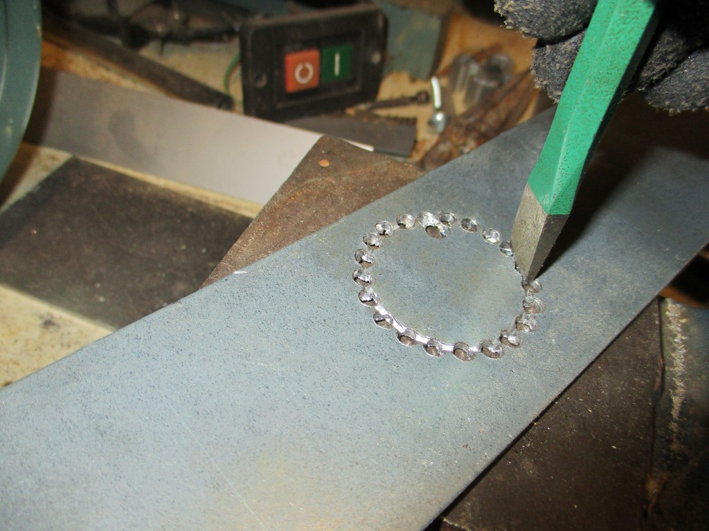

Auf jeden Fall scheitert es gerade an einem 24er Rohrschlüssel. Der ganze Keller voll Werkzeug, aber sowas habe ich nicht :cry:
Die Mutter vom Antriebsrad ging so wie mopedikürer geschrieben hat, mit einem Lappen in der Kurbelwelle, recht easy auf. Merci für diesen simplen "Trick" :idea:

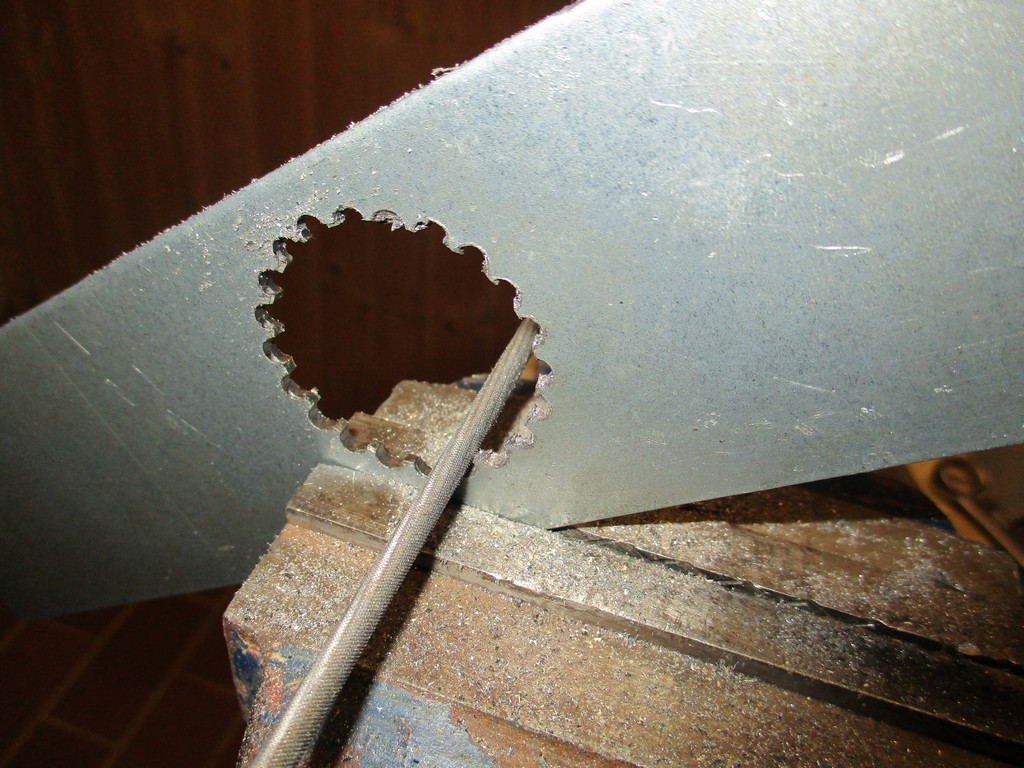

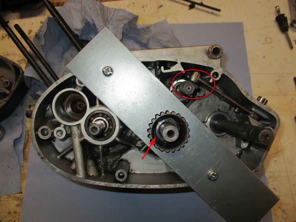

Das Haltewerkzeug für den Kupplungsträger (bin leider mit den Fachbegriffen nicht so konform) habe ich mir eben noch gebastelt. Klar, ihr Profis hier habt natürlich das passende Spezialwerkzeug, aber wer auf die Schnelle mal so etwas braucht? Geht recht fix, Papier auflegen, mit Bleistift die Kontour abnehmen, auf Blech pappen, ankörnen, bohren (4 mm), und dann solange feilen bis es passt:
Zwei Fragen hätte ich (vorerst) noch:
Der Rohrschlüssel ist doch ein 24er, oder?

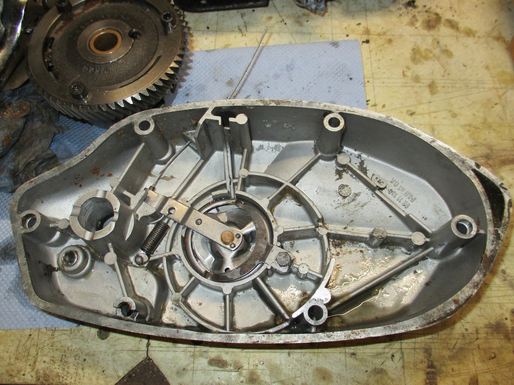

Wie geht das Schaltdingens (Hebel) raus? Muss da die Mutter runter?
:top: geile Halteplatte!
Du brauchst einen dünnwandigen 24er Rohrschlüssel.
Schaltrastenstange hat ne 10er Kontermutter unter der 12er Nutmutter. Die kann man natürlich lösen.
Den Schalthebel im Gehäuse kriegt man oft nur mit Hitze raus, weil sonst oft die Schlitzschraube vermackt wenn sie festsitzt.<br /><br />-- 18.12.2017 22:02 --<br /><br />:top: geile Halteplatte!

Guten Morgen,
die Halteplatte ist echt geil....
die Nutmutter löst man normalerweise gar nicht von der Schaltstange. Auch nimmt man den Schaltautomaten komplett von der Kickstarterwelle.
Fürs nächste Mal daher mein Rat:
- Kupplung abziehen, Drucklager entfernen
- Lagerschraube (Umlenkung innerer Schalthebel) demontieren (ggf. leicht prellen, da oft sehr fest sitzend)
- 2 Inbußschrauben M 6 des Schaltautomaten lösen
- Schaltautomat komplett abziehen. Nach halber Strecke den inneren Schalthebel aushängen.
- Schalthebel mit Schaltschuh aus Nutmutter ausfädeln.
Einbau in umgekehrter Reihenfolge.
