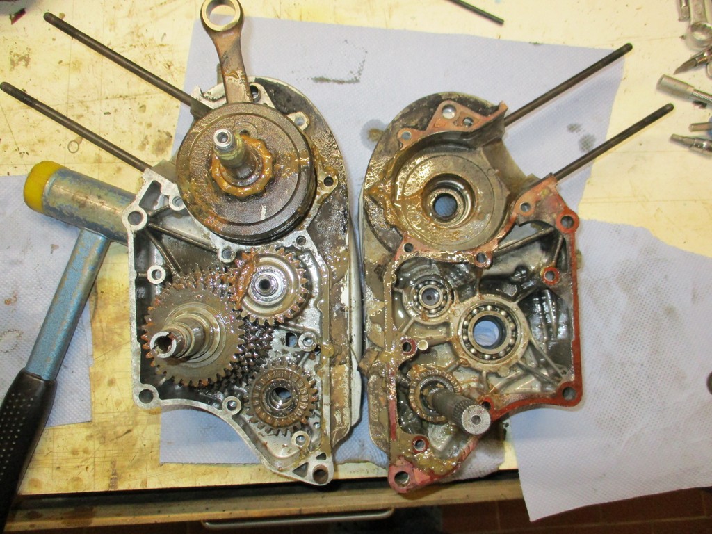

Guten Morgen Holger,
ich glaube ich habe verstanden :roll: .
Aber gut, jetzt wird er halt ganz zerlegt. Ich will ja auch alle Teile vom Schlamm reinigen, damit er nicht weiter vor sich hingammelt. Aber bis jetzt sieht eigentlich alles sehr gut aus und noch nicht durch Rost angefressen.
Der Kopf ist meiner Meinung nach auf jeden Fall schrottreif. Der Riss zieht sich komplett durch. Nach Deiner Messmethode hat er gut 3 mm Verzug...
