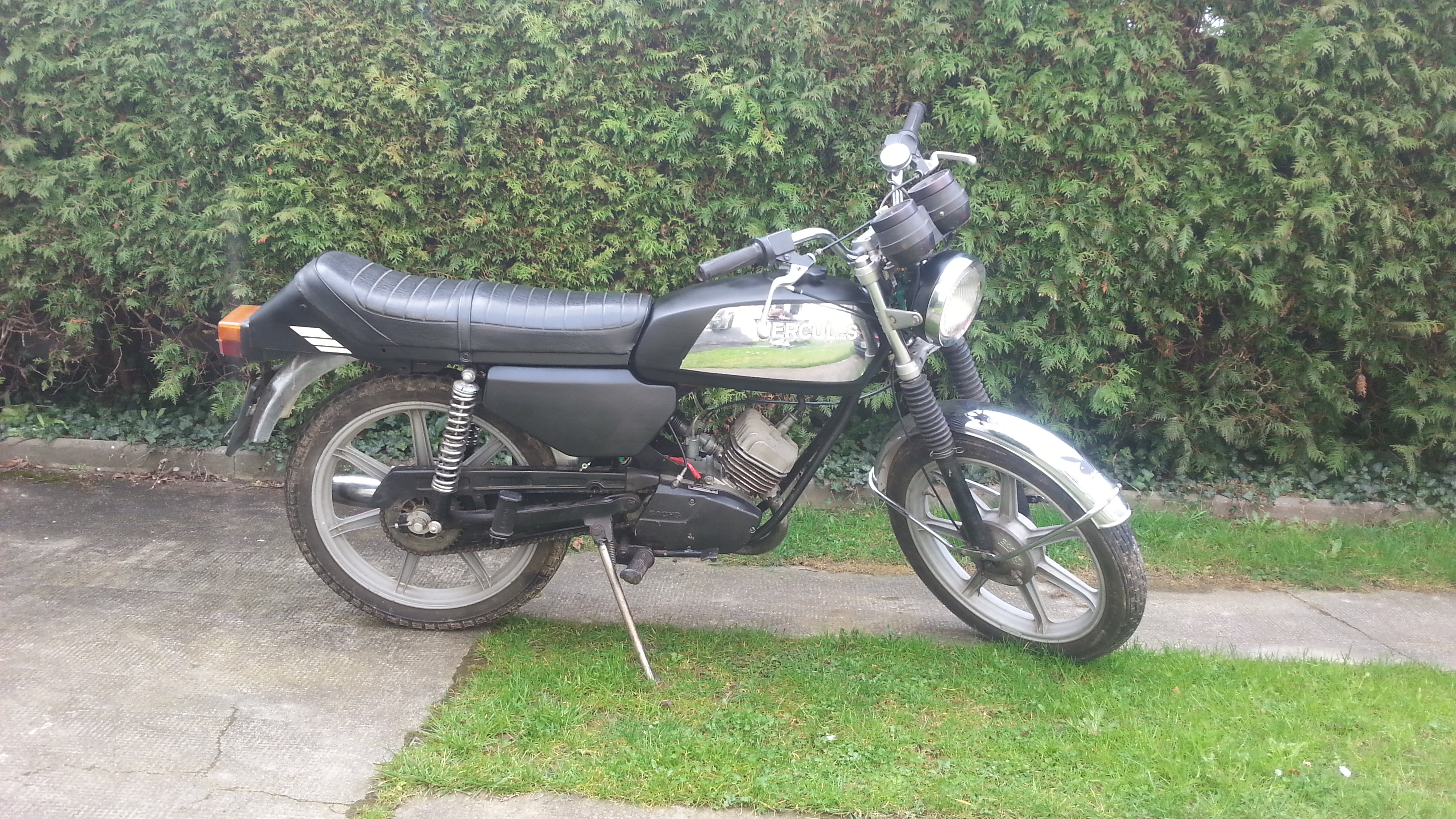

Ja werde mal schauen ;) Konnte mir es auch nicht verkneifen optisch schon was zu machen da der lack völlig kaputt ist und immer wieder nachgestrichen wurde.
Sieht eig ganz gut aus was meint ihr ? :)
Nun noch ein Problem das vordere und hintere ( bremslicht) funktionieren nicht werde ich morgen mal prüfen.

lecker, matt-schwarz. Sieht man auch nicht oft. Selbst lackiert? :)
Das mit dem Licht wird schon. Ich würde mal an dem Kabelstrang anfangen zu suchen, welcher aus der Zündung kommt. Mal schaun, welche Kabelfarben da abgehen. Noch wichtiger, welche aus der Zündung kommen.
Das wird schon. Sieht gut aus bis jetzt!
Gruß, Stefan
Danke ja selbst lackiert :) wollte mich mal versuchen haha :D
Werde sas morgen probieren :)
