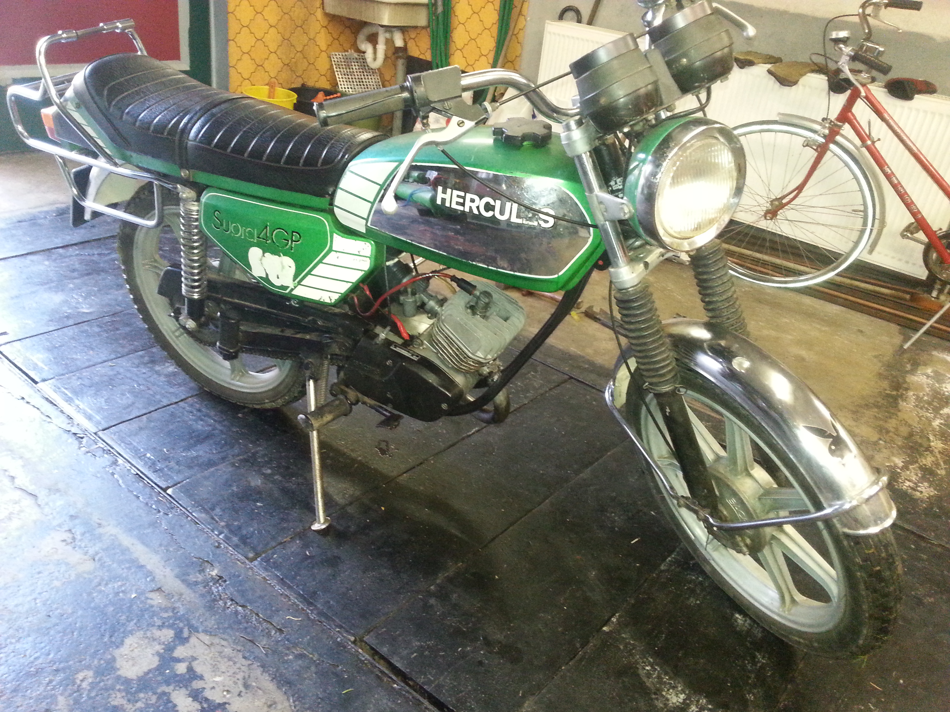

Bin schon monate immer mal wieder an dem ding dran klappt garnichts auch starkes schieben usw hat nichts gebracht tut sich nix,nichtmal eine fehlzündung rein garnichts. Aber vielen Dank für die vielen tipps werde ich morgen mal ausprobieren schreibe dann mein Ergebnis hier rein .. werde eine neue kerze und stecker verbauen den tipp mit dem vergaser probieren und auch die Schwimmernadel testen. Vielen Dank :)
Hi FloP schreibe dir morgen wenn es nicht geklappt hat nochmal . :wink:
PS: mache morgen auch von allem nochmal bilder kenn mich nämlich nicht so aus mit den teilen :)

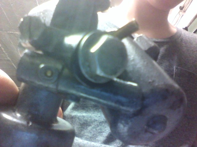

Hallo ,
ist das das Messi gauge ?
Bei mir ist nämlich kein loch drinn ...

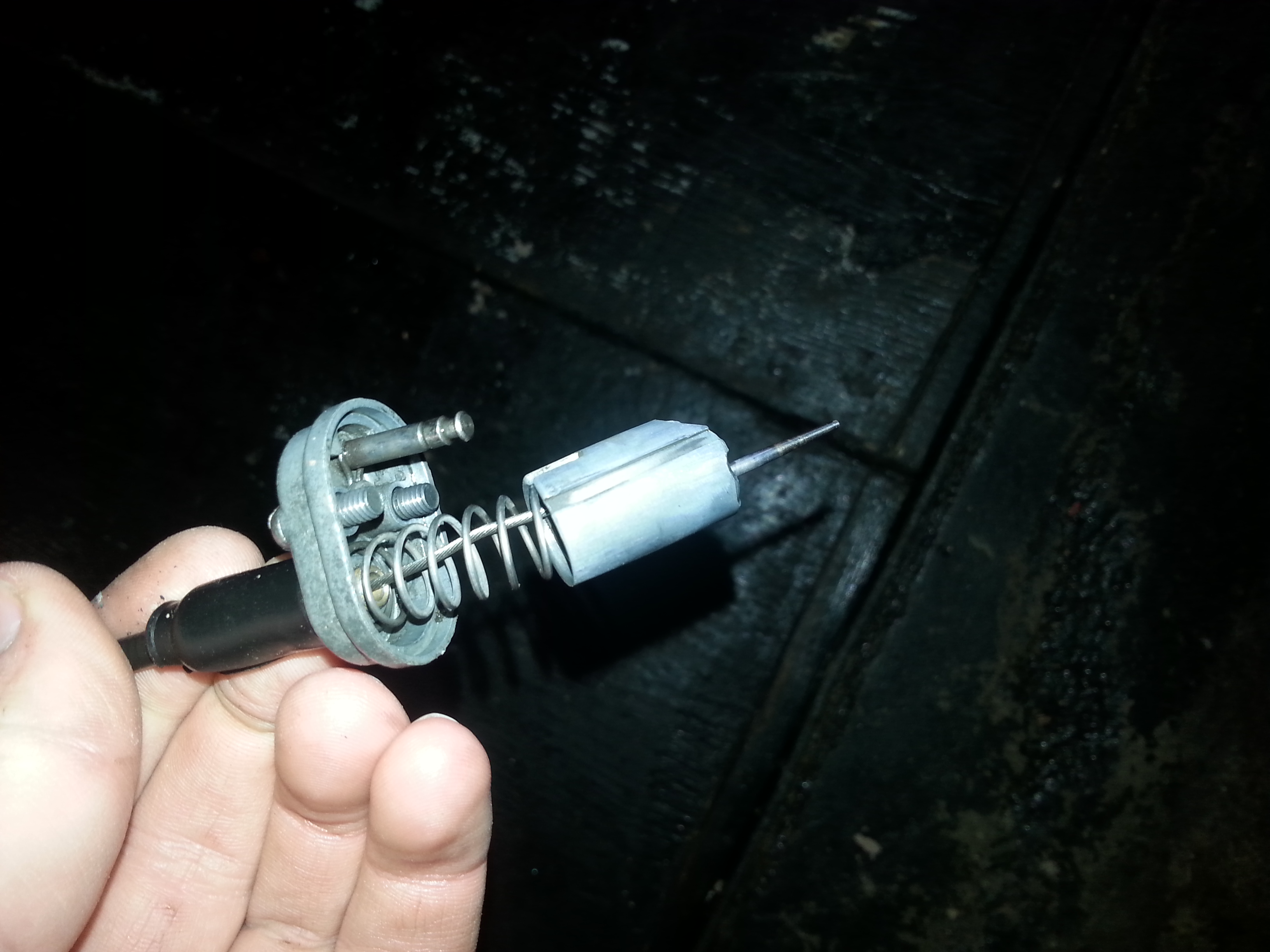

MFG Moritz<br /><br />-- 26.02.2015 15:40 --<br /><br />Hi,
habe alles probiert auch diesesmal wieder nichts.
Ziehmlich frustrierend... denke komme nicht um andere teile drumrum aber ich glaube dann lass ich sie lieger stehen bevor es nachher wieder nicht klappt.
Danke

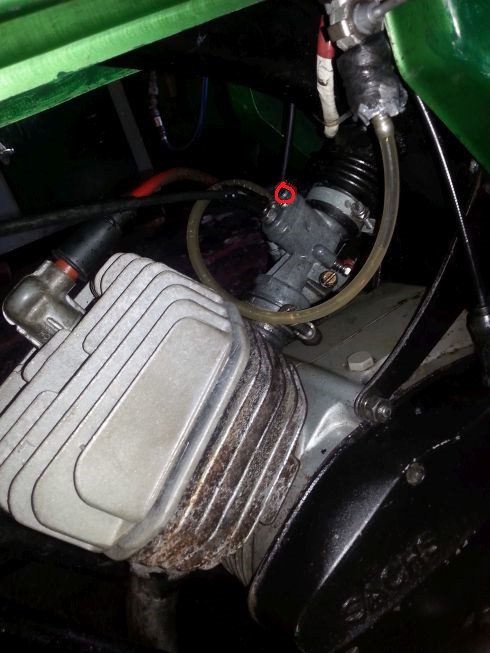

Hab dir mal den Stift rot eingekreist....der muss beim Gasgeben nach oben kommen, sonst ist die Kaltstarteinrichtung dauerhaft "aktiviert". Was das Absaufen erklären würde, allerdings glaub ich nicht, dass das der Fehler ist. Zumindest trägt es dazu bei.
Nochmal: Dieser 12er Vergaser läuft egal was du machst, mit choke ohne choke -- wahrscheinlich läuft er auch über Kopf....
Aber: Bei mir ist der ganze Kaltstarter raus, nicht nur der Stift. Du musst schon gucken, ob da nicht der Schieber drin hängt und evtl. ausgehakt ist. Das wäre dann natürlich zu beheben!
(Mancher denkt jetzt viell.: Wieso lässt der Mopedikürer den Choke weg? -- Weil er den Vergaser hat aufreiben lassen auf 13 mm und der Schieber seitdem etwas klemmte. Und Mopedikürer wollte nicht, dass er auch nur einen Milimeter i.d. Ansaugkanal reinragt, allein der Gedanke daran würde ihn beim Fahren verrückt machen...)

bei mir ist auch der gesamte Kaltstarter weg nur der Stift eben nicht (er immer eingedrückt).

Bist du sicher das unter dem Stift nix is?

Nein hab auch mit einer Lupe geguckt aber in dem Messingauge ist bei mir kein loch ..
