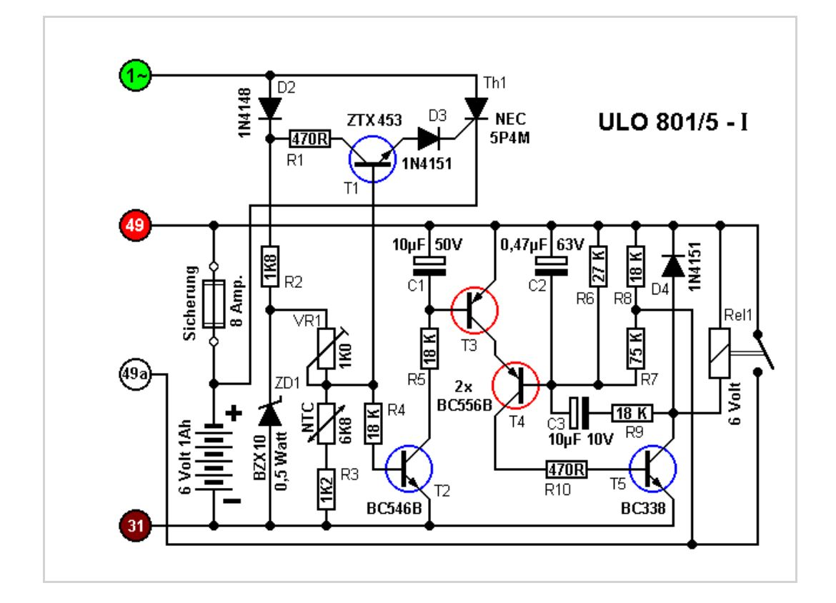

Hallo ich habe ein Problem mit den Blinkern an meiner Hercules Supra 4gp.
Und zwar funktionieren meine Blinker nicht mehr, seitdem mir ein Transistor durchgebrannt ist. Die Blinker haben davor auch nur geleuchtet statt zu blinken.
Kann mir da jemand helfen die Blinker wieder ans blinken oder leuchten zu bringen ?
Hier sind noch paar Sachen die ich schon probiert/„herausgefunden“ habe:
1. Der Strom(-6,5V) wird von der ulo Box in das Kabel ,welches zum Schalter geht, weitergeleitet doch sobald man den Schalter umlegt fällt die Spannung auf 0V.
2. Auch wen man den Schalter ausbaut und die Box Dierekt mit dem Blinker verbindet fällt die Spannung auf 0V
3. Der alte Transistor hatte die Bezeichnung BC 338 -16 und der neue CTBC 338 -16 (ist das CT vor dem BC relevant ?)
4. Ich habe nicht die ulo Box die normalerweise verbaut wird mit den Anschlüssen „~1, 49, 49a und 31“ sonder mit die mit den Anschlüssen „~1, ~2, 49a, und 31“ hier die Schaltpläne beider Boxen:
Und hier noch der Schaltplan der Hercules (bei mir ist kein Gleichrichter verbaut) :
