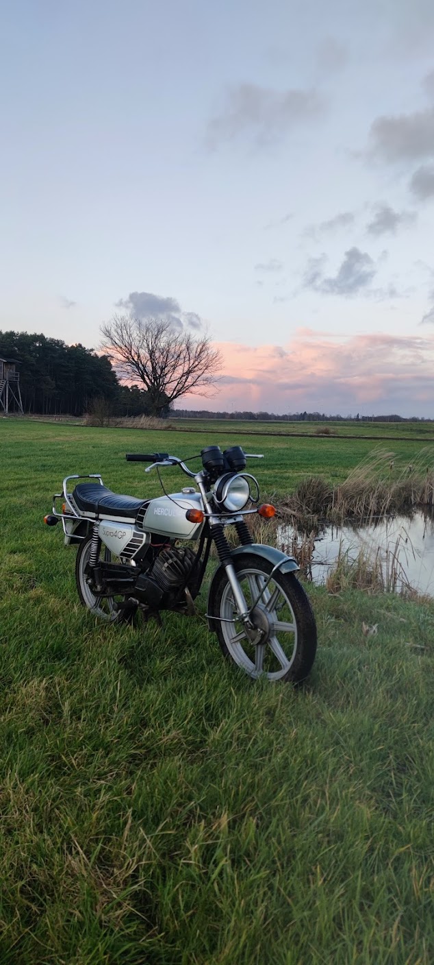

Mach doch mal ein oder mehrere Bilder von Deiner Supra 4 GP, Lennart. Stell sie hier ein. Bin gespannt.

das bild war als ich die gehohlt hab.
