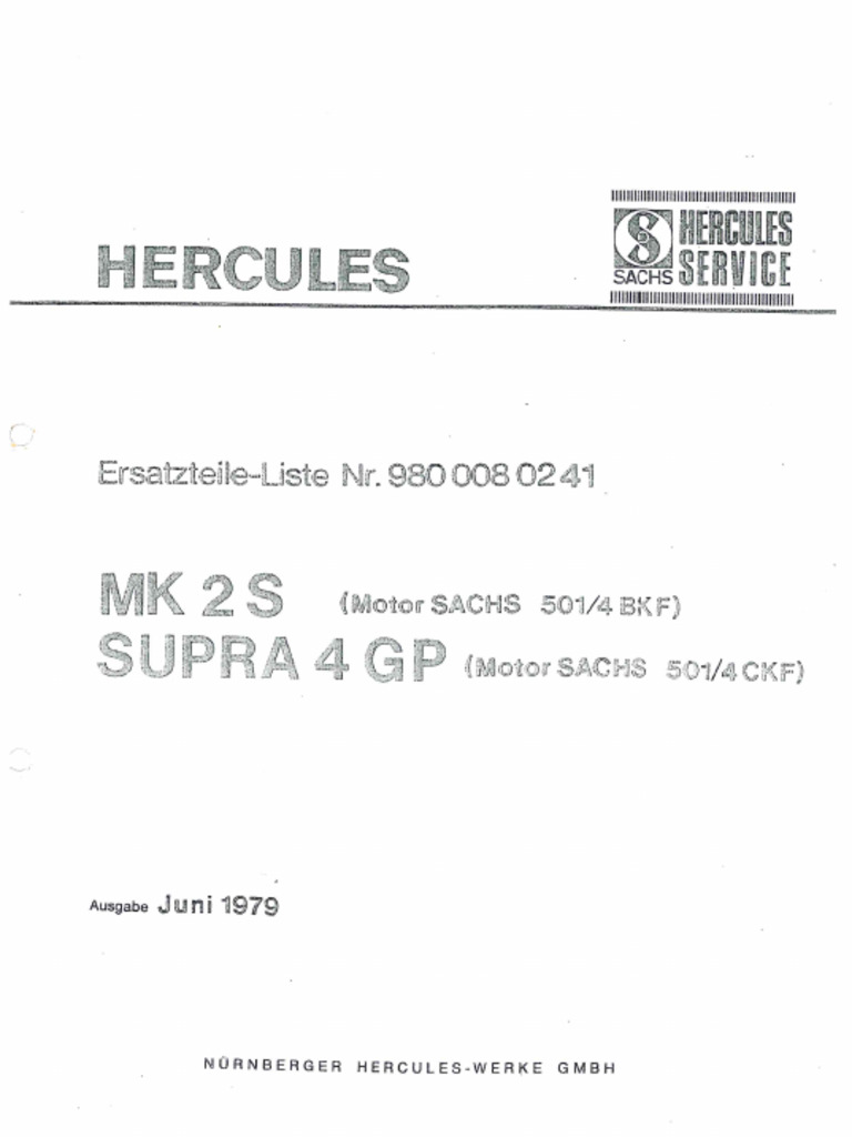

LennartHercules
- 6 Juni 2025
- 2
- Plz/Ort
- 29392
- Hercules Prima 5, Sachs Prima 5, Hercules supra 4gp, Peugeot 103, Hercules Prima 4
Moin zusammen,
Ich habe das Problem dass meine Gabel relativ schwergängig geht, hat jemand explosionszeichnung zur Gabel und eventuell einen Satz womit ich die erneuern kann (Link)
Vielen Dank schonmal im voraus!
Ich habe das Problem dass meine Gabel relativ schwergängig geht, hat jemand explosionszeichnung zur Gabel und eventuell einen Satz womit ich die erneuern kann (Link)
Vielen Dank schonmal im voraus!
