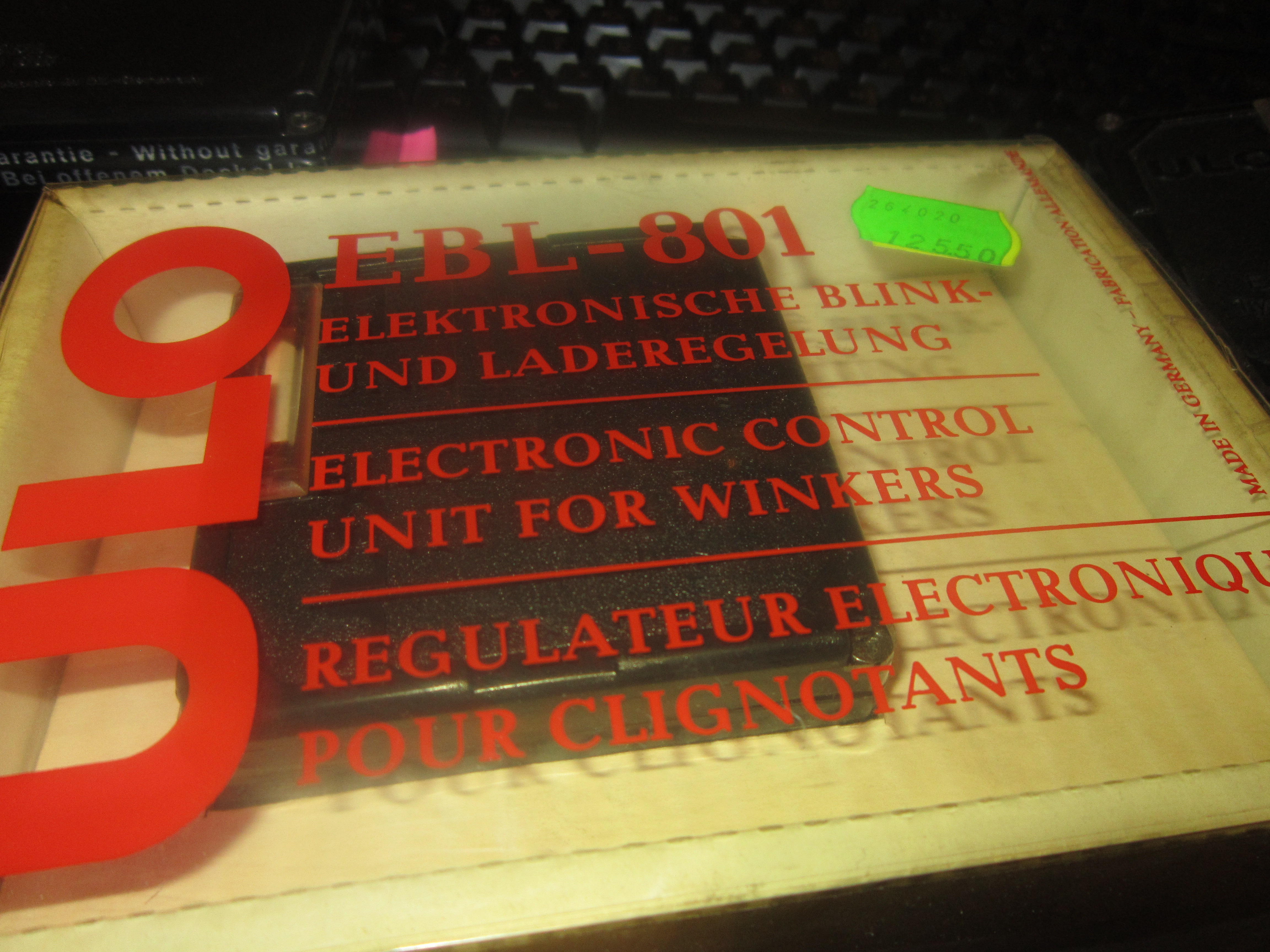

Ok. Ich hätte eine Frage un zwar meine Mk2 ist ja Baujahr 1979 mit Blinkern braucht die zusätzlich noch eine Batterie?
Es schon eine verbaut sieht aber irgendwie nicht ganz original aus?
Nr 67 Ulo EBL 801 und Nr .73 Diodengleichrichter .

Film ab 2min wird die ULO 801 beschrieben, Schaltplan MK2 ULO 801 Nicd (Nickel Cadmium Battarie) und Ulo 802 Diodengleichrichter.
https://www.youtube.com/watch?v=3sTHYgAlAYc

Das ist die EBL 801
Anschlüsse 1
49a
31
Den Diodengleichrichter 802 wawa the duck Nr.73.
Alles andere wird im Film erklärt.
-- 26.08.2018 02:57 --
Mokick MK 2 hat die EBL 801 00 wird im Film auch erklärt .

https://herculesig.de/schaltplan_d.html
MK 2 mit Ulobox<br /><br />-- 26.08.2018 09:18 --<br /><br />Du hast ja einen Sachs Motor 50S und unter Umständen eine andere Zündanlage. Wie Du was verkabelt hast ,weiß ich ja nicht.
Dann ist der Schaltplan ja anders und Du musst dich nach diesem richten. Ulo für Kleinkrafträder wird ja auch im Film beschrieben 801 006. Es gibt auch noch andere Möglichkeiten ,eine Blinkanlage in Betrieb zu nehmen.
Im Netz gib es da Infos . Ewald Rosner mal googeln.
