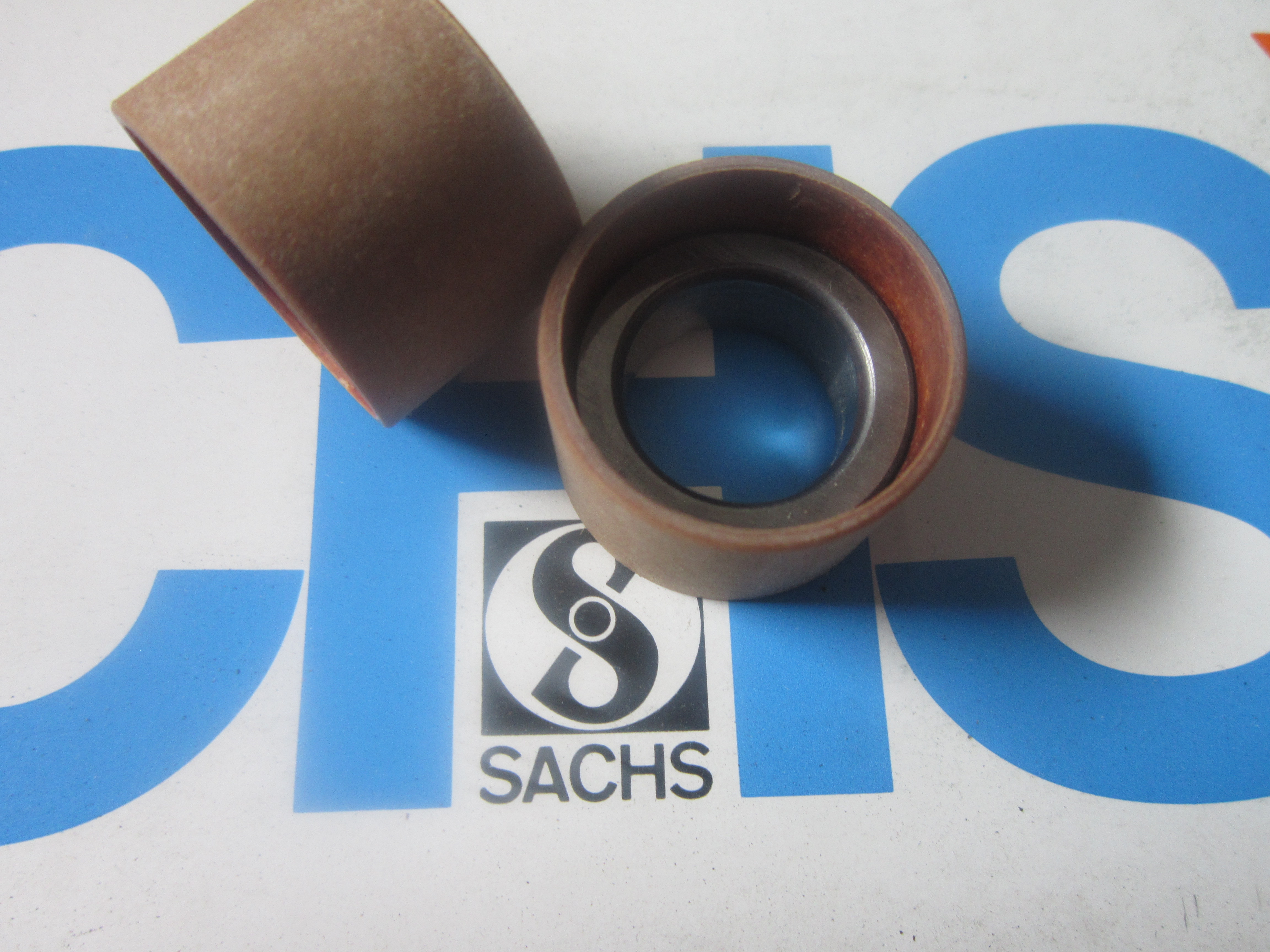

25x27 hab ich fertige original
-- 06.08.2018 18:39 --
Etwas unter 28 mm außen ist besser um sie in den Vergaser zu bekommen.
i 25 x a 27,6 mm

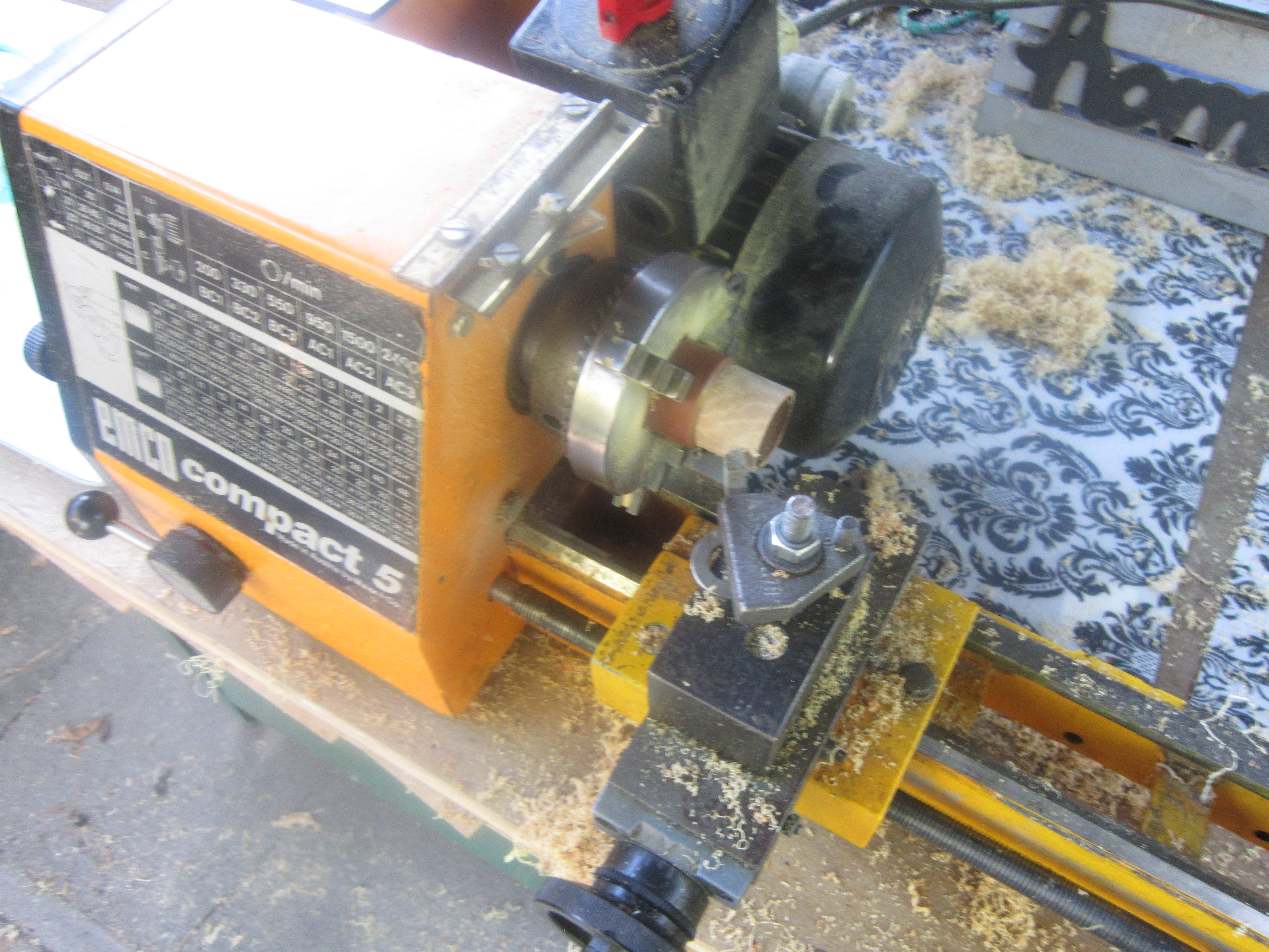

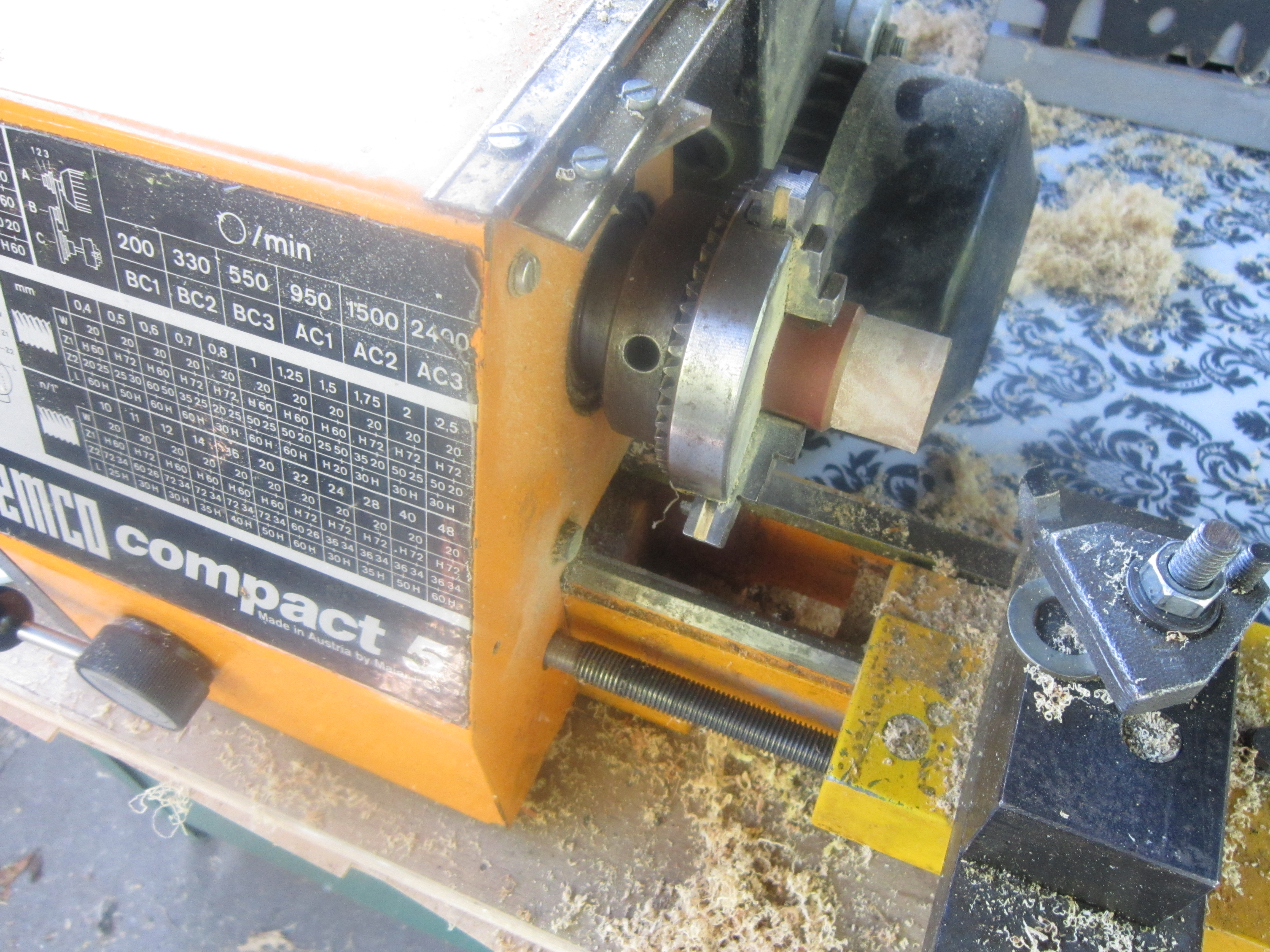

Kleine Emco Drehbank mal aus der Ecke geholt, noch nicht genau ausgerichtet. Für die Pertinax Buchse reicht das wohl.
Gruß Klaus<br /><br />-- 06.08.2018 19:17 --<br /><br />Nicht drauf schauen das ich den Meißel nicht parallel zur Drehachse geführt habe, heit mal schnell abgedreht. Wird ja eh kürzer abgestochen.
Die Buchse am Außendurchmesser auf 27,7..abgedreht, Innendurchmesser 25,00 mm passte schon. Länge 18,5 mm.

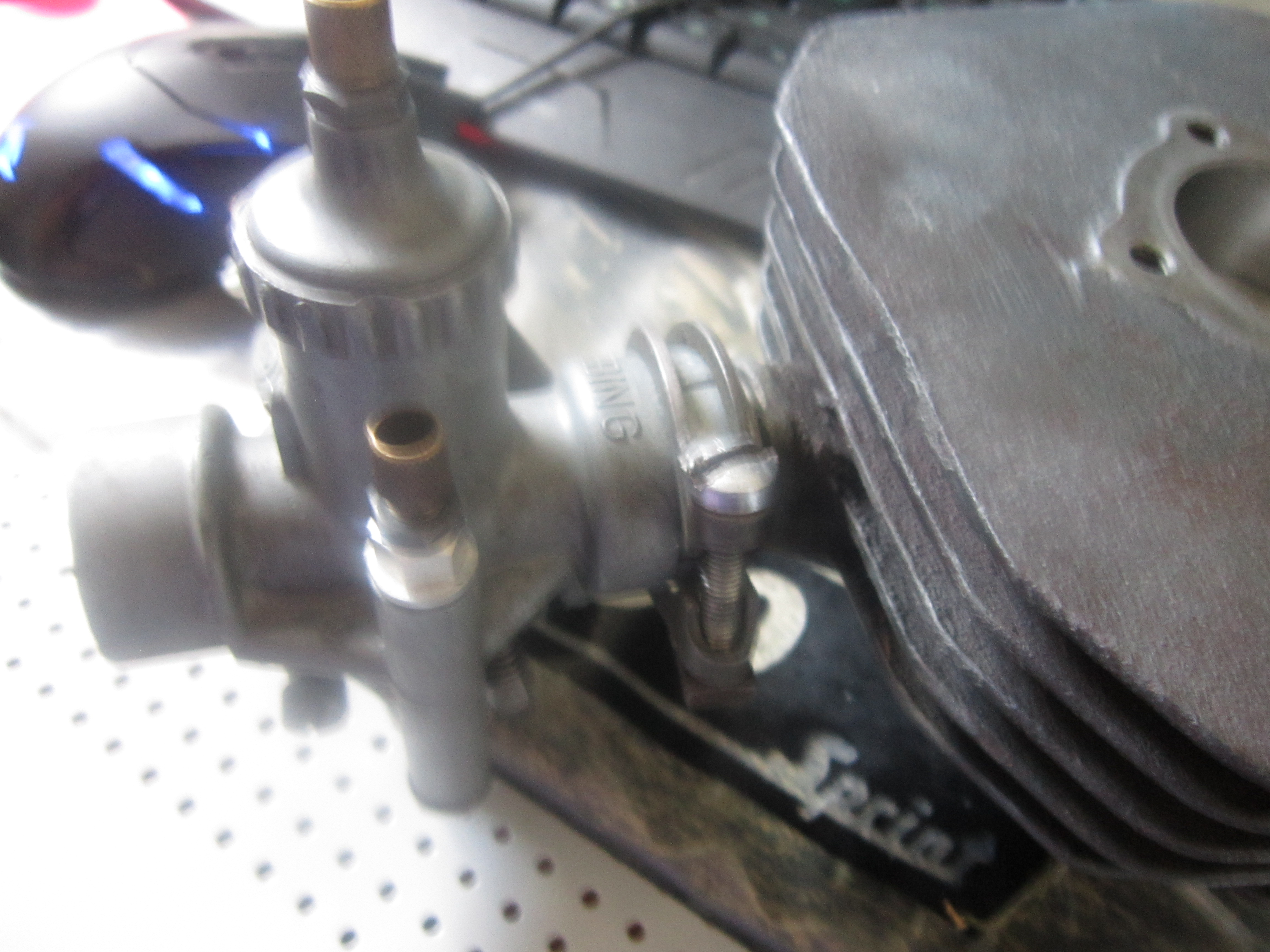

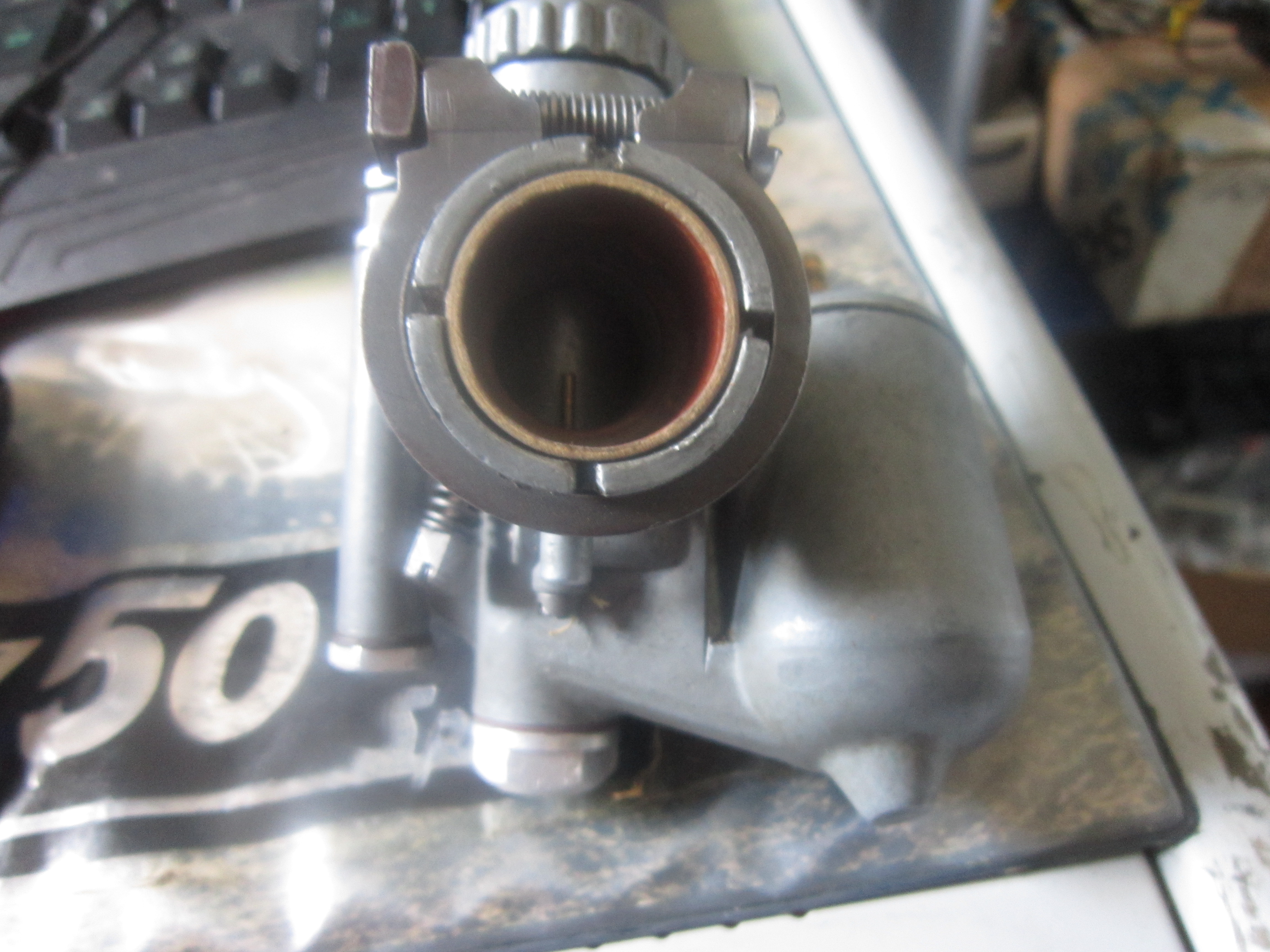

Am Bing Vergaser 1/19/31 angesetzt und auf einer Holzplatte mit Handkraft bis auf die Isolier Scheibe eingeschoben.
Da die Rohre (Buchse)innen 25,00 mm sind ,muss man den Vergaser schon mit etwas drehenden Bewegungen und etwas Kraftaufwand auf den Ansaugstutzen schieben . Hält schon ohne festziehen der Schelle gut.
1-2 Minuten und der Vergaser ist passend auf dem Ansaugstutzen.
Man spart in manchen Fällen bestimmt das erweitern des Vergasers auf 28 mm und minimiert das Risiko ,das beim erweitern was beschädigt wird b.z.w.was abbricht.
Eine 28x25x18,5 Pertinax Buchse kann man eh nirgendwo kaufen.
Diese Pertinax Rohre haben innen eine Beschichtung ,die bei den original Buchsen nicht vorhanden ist.Der Vergaser lässt sich mehrmals gut (stramm)abziehen ,ohne das man wesentliche Veränderungen an der Innenfläche der Buchse feststellen kann.
So kann man schnell ,sicher und kostengünstig einen Bing Vergaser 1/19/31 auf einen Ansaugstutzen mit 25 mm vom 5,8PS Zylinder befestigen.

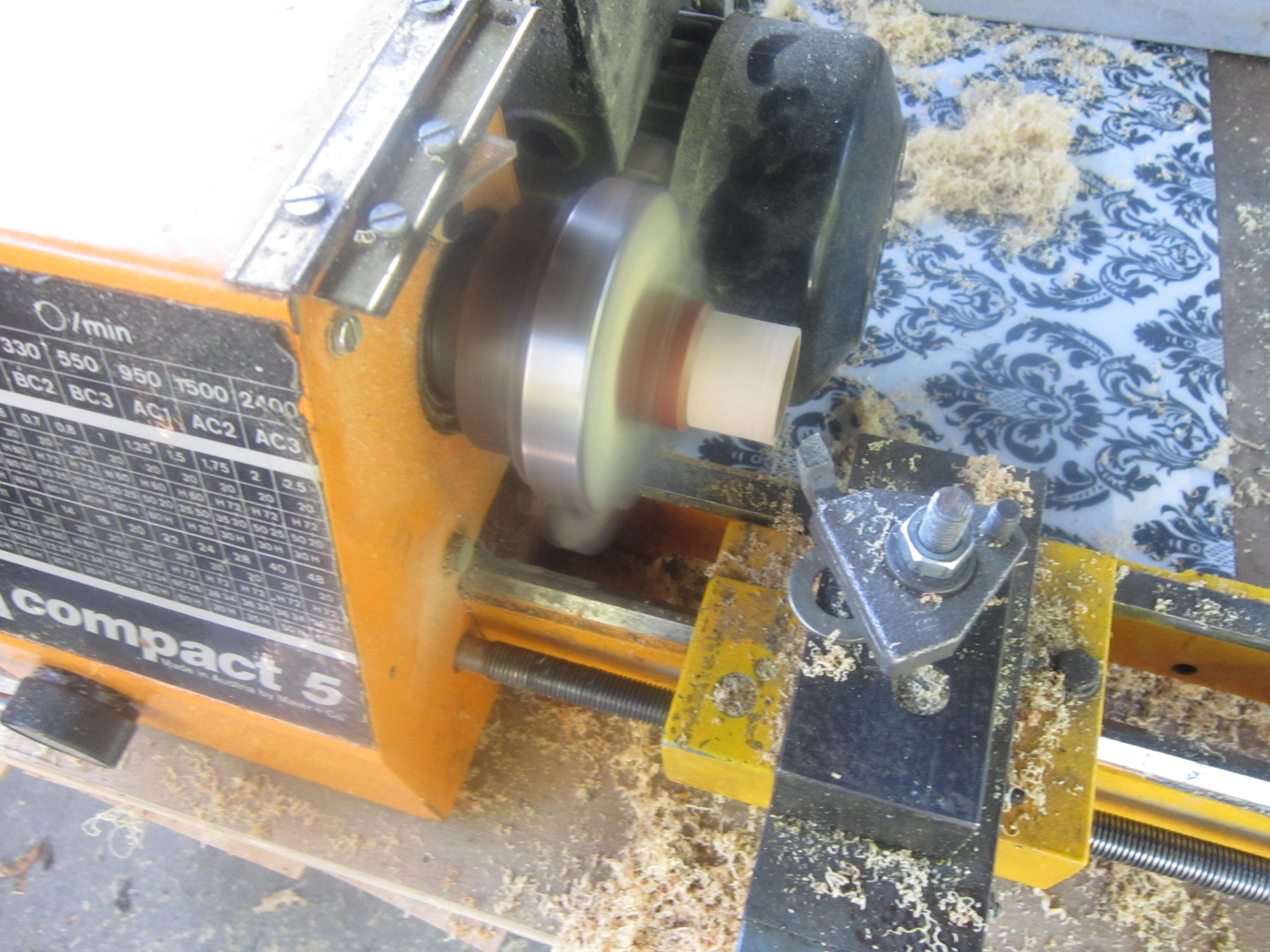

Das Längsdrehen von so drehfreundlichen (viel Dreck) Material wie Pertinax ist relativ einfach. Drehmeisel wird parallel zur Drehachse geführt und schert das Material vom Werkstück ab. Vorschubrichtung auch parallel zu Drehachse.
Vorschub von links nach rechts Richtung Spindelstock ,also vom Backenfutter weg ,nimmt man einen rechten Drehmeißel. Vorschubrichtung von rechts nach links einen linken Drehmeißel. Man fährt den Meißel am Anfang leicht gegen die Buchse so das sie leicht angekratzt wird, fährt wieder raus und stellt die gewünschte Spantiefe ein. Ich nehme nur einige Zehntel Millimeter ab und messe immer wieder. Die Drehzahl und Vorschubgeschwindigkeit kann man bei Pertinax etwas vernachlässigen. Um 1800 U/min und die kleine Vorschubgeschwindigkeit der 2 wählbaren der Emco passt da schon. Grauguss abdrehen macht auch viel Dreck.
Der Vergaserdurchmesser vorne ,verengt sich nach dem anziehen so circa um 2/10-3/10 mm ,um dieses Maß wird die Buchse ebend kleiner gedreht und sie geht relativ leicht,aber auch stramm in den Vergaser . Bei mehrmaligen abziehen des Vergaser bleibt die Buchse fest im Vergaser sitzen. So kann man individuell Buchsen nach den Maß des Vergasers fertigen. Es handelt sich ja meist nur um wenige Zehntel. Auch bei der 28x26 ist es echt hilfreich etwas außen abzudrehen. Das hab ich schon zich mal gemacht und es passt ,auch vom Aufwand und zeitlich. Preis für das Material einer Buchse weniger als 1€.

Maße i=25 mm ,außen= 27,6 mm,Länge 18,5 mm und 18,3 mm, das spielt keine Rolle die 2/10 mm Unterschied. Buchse beim einspannen ,innen einen BO 17 Innenring eingelegt und geklemmt,somit kann man fest einspannen und die Buchse bricht nicht.
