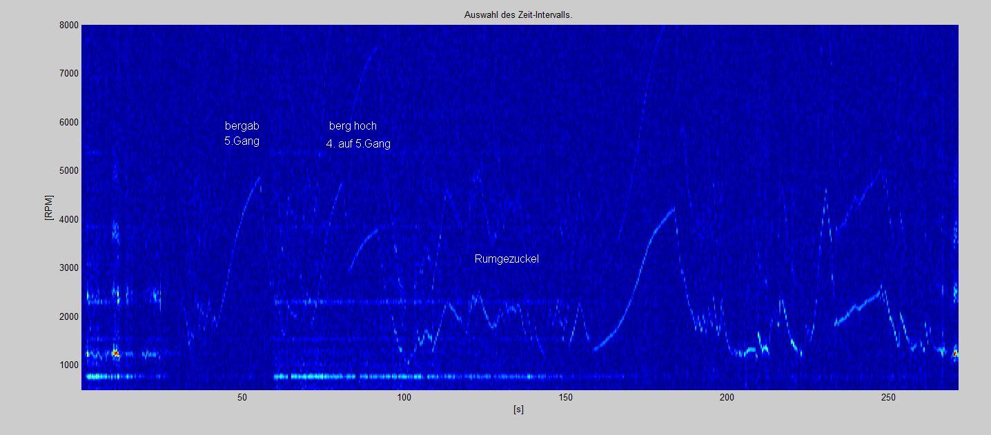

Mich würde auch mal interessieren was die KX-5 so für ne Leistung hat, aber irgandwie bin ich zu doof um die Diagramme in deinem Bild zu verstehen :D könntest du bitte mal die Werte erklären bzw. einfach schreiben? So wie ich es bisher mitbekommen habe ist deine KX-5 ja noch Original oder?

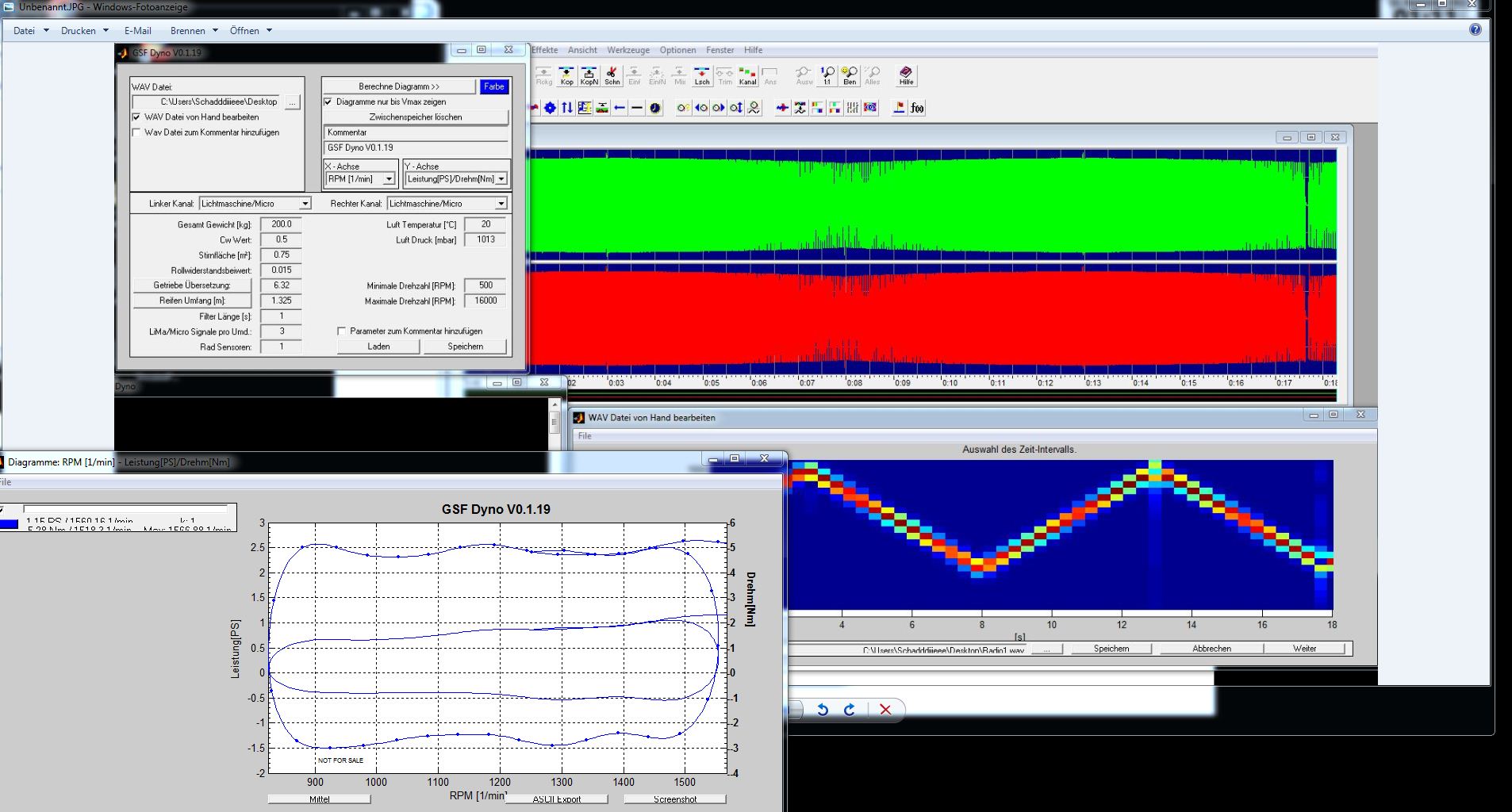

Beim Diagramm kannst du übrigens nicht ablesen welche Leistung anliegt, da es nur ein generierter Sweep mit dem Frequenzband eines 2Takt-Motors ist. Damit testete ich nur den EIngangspegel, die Funkverbindung und das Programm.

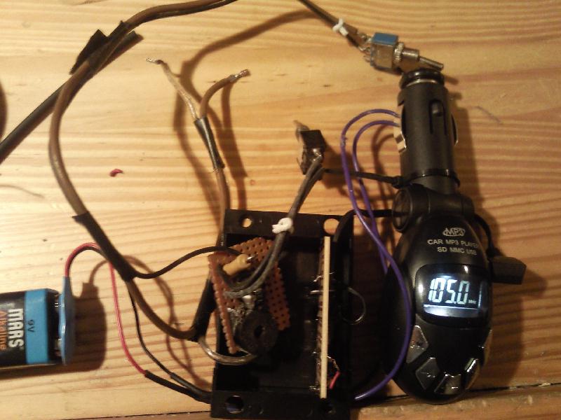

Und der FM Transmitter dient zur kabellosen Übertragung?
Komm mit nach Bockhorn! 8. bis 10. Juni 2012
Wenn du lust hättest, kannst du ja nach 26904 Börger (Moped aufm Hänger) kommen und von dort fahren wir bis jetzt zu zweit oder zu dritt (wenn du mit machst 3-4) auf Moped zum Treffen.
Von hier gute 80km fahrt, wobei wir die Route noch nicht fest gelegt haben. Wird das erste Jahr das wir da mit Moped hinfahren wollen. Ich freu mich aber jetzt schon wie ein kleines Kind.
Thomas
Richtig Thomas,
Die Lichtmaschine liefert ja je nach Drehzahl zwischen 33 hz und 266 hz (bei 1000 upm/60 sek*2 wegen der Doppelzündung sind 33 bzw 8000upm/60*2=266).
Das Signal bekommen deine Birnen ja auch, aber den ists ja egal ob sie 50 hz Wechselstrom bekommen, oder eben von 33-266hz oder gar Gleichstrom. Die Spannung variiert ein wenig und wird dann dort wo ich sie abgreife mit nem Spannungsteiler heruntergesetzt, die Dioden begrenzen die Spannung, so bekommt der Transmitter nur Signale die richtig eingepegelt und sind. Die sendet er dann an mein Handy, welches ein UKW Radio besitzt und Funktion zum Aufzeichnen. Das speichert die Frequenzen und zwar passend zu der Zeit sozusagen mit auf die Achse. Den Weg per UKW kann man sich sparen wenn man einen Mp3 Player mit Line-in gehabt hätte. Der war aber teurer als der FM Transmitter. (neu, 4€ inkl Versand :psycho: )

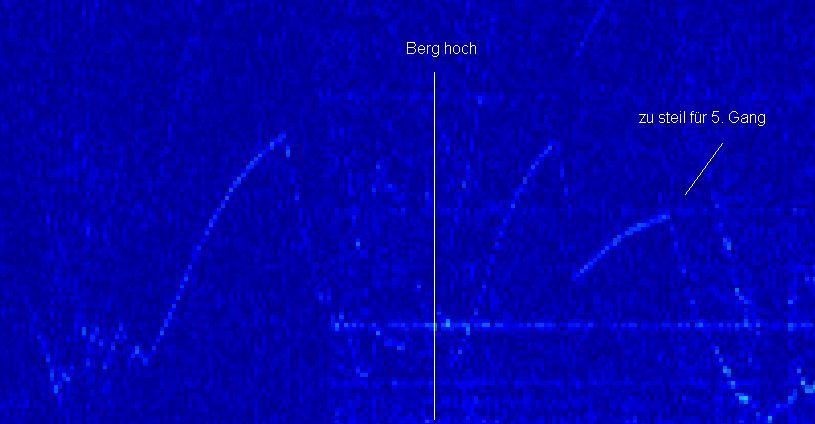

hier erste Resultate. Leider hab ich provisorisch den Sender mit nem 9V Block betrieben, der war wohl etwas schwach auf der Brust und hat daher reichlich Blödsinn mit aufgezeichnet. Erkennen kann man aber trotzdem, dass das System funktioniert.
Gruß Steffen

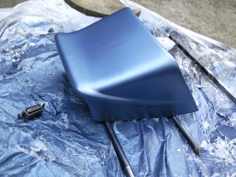

So Thomas, ich mein dein Bürzel ist doch nochmal ganz schick geworden ;)
Hey Steffen,
Ja der Bürzel sieht ja echt ordentlich.
Echt witzig, das das noch geklappt hat. Den hatte ich damals nur gekleppt und zu sehen wie gut der Klebber ist. Und jetzt hat das Teil wiedder verwendung gefunden.
Zu dein Diagrammen, würdes die vielleicht mit einen anderen Programm hochladen. Man kann leider kaum was bzw. keine Details erkennen. Ich gehe mal davon aus, das du die auch verkleinern musst vor dem Hochladen.
Richtig?
