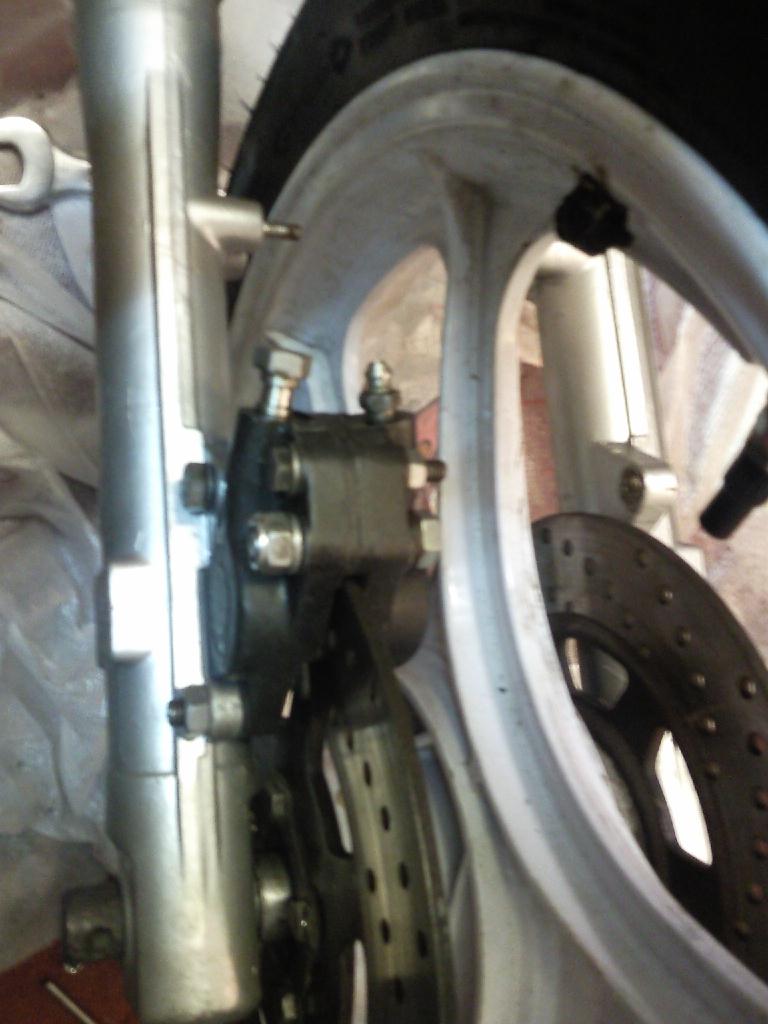

Bremse sitzt soweit auch, ich Depp hab zwar ne Stunde vorm Fernseher entlüftet und davor vergessen den zweiten Sattel zusammen zu schrauben (und mich NICHT übers Glucksen gewundert). Jetzt scheint aber Druck auf die Anlage zu kommen. Heut Nachmittag mal Probefahrt machen.

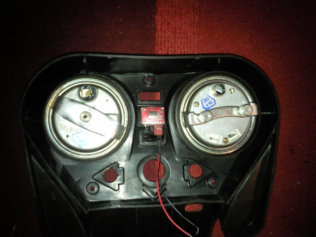

Tacho usw ist auch alles schon mit LEDs bestückt. Gefällt mir doch deutlich besser so. Mache bei Gelegenheit mal Fotos.

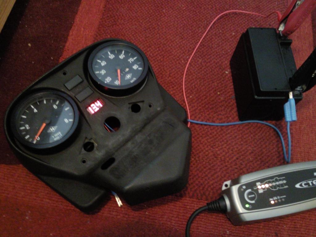

Alter schwede. Mit digitaler Voltanzeige? Finde ich richtig gut. Bin ja echt bisschen neidisch gerade.
Hm gibt es auch 6volt LED die ich in meinen Tacho/DZM verbauen kann?
Und meine Blinkerkontorllleuchten sind auch hinüber -.-
Thomas
Ist ein Lipotester, glaub 3-4€ Sofortkauf inkl inner Bucht.
Nachteil: blinkt alle 3-4 Sek einmal, da der normalerweise 6Zellen durchtestet und dann die Gesamtspannung anzeigt.
LEDs fürs Cockpit hab ich nur in 12v gefunden, auch nur 2-3€ inkl Versand für das Paar inner Bucht. Blinkerkontrollleuchten sind mir ein Dorn im Auge, weil ich die nicht gefunden hab. Sind so Pisellobirnchen. Da musste ich leider mit unhandlichen Widerständen rumfutscheln, was mir in dem beengten Kabelgewirr im Tacho ja garnicht gefällt.

Doppelscheibenbremse zieht höllisch, fühlt sich aber fast elektrisch an. Klar bei 2 Sätteln wie ein Hebel, mehr Weg, dafür weniger harten Druckpunkt und statt bei halb gezogenem Hebel erst bei ca 2/3. Dann schlag ich aber fast nen Salto. Der Metzeler blockiert erst seehr spät.
Vorgestellt hatte ich mir schon eine Verdoppelung der Bremskraft. Im selben Auto statt 100 PS plötzlich 200PS sind ja auch mehr als nur Spürbar. Allerdings so ein Unterschied... Nicht als würde man verschiedene Bremsbeläge testen und dann feststellen dass einer deutlich besser geht als die Anderen, die erhoffte Verdoppelung könnte wegen überholter Sättel+Pumpe+frischer Flüssigkeit und neuer Beläge noch etwas stärker ausgefallen sein.
Heute würde ich nur noch meine Serienbremse auf diese Weise überholen, denn der Aufwand lohnt einfach nicht. Immerhin hab ich jetzt doppelte thermische Reserven.
Weitere Feststellungen: ATE Bremszylinderpaste hat sich mal sowas von gelohnt, sowohl für die Sättel, als auch den Bremszylinder. Alles Butterweich, wie neu
