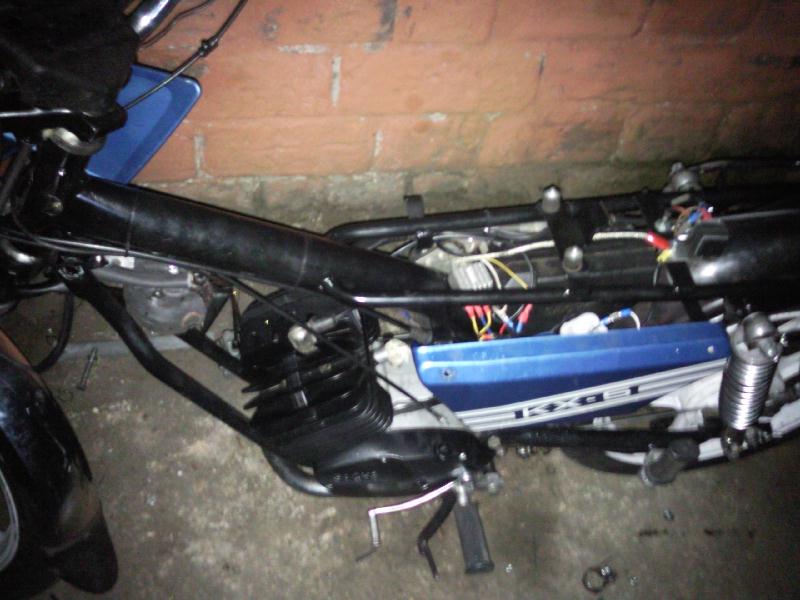

ja hier ist es sau kalt, trotzdem haben mich weder die Temperaturen um 0 Grad, noch meine Erkältung davon abhalten können den neuen Motor einzubauen.
Wie man sieht, sieht er aus wie jeder x-beliebige kx5 Motor auch, zwar mit gutem Lack, aber ansonsten identisch würd ich mal sagen. Trotzdem bin ich gespannt ohne Ende den zu testen. Ob sich die kontaktlose Ducati-Zündung anders fahren lässt als die Unterbecherzündung`? Ich werds mal testen und fände es ideal wenn später ein 12V Generator mit um die 80W daraus werden würde.
Morgen test ich bei hoffentlich um die 10° (laut Wetterbericht) den langen Krümmer am selben Berg und vergleiche mal wie sich das Ganze verhält.
Gruß Steffen

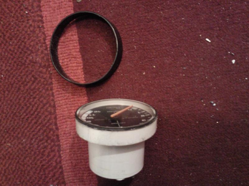

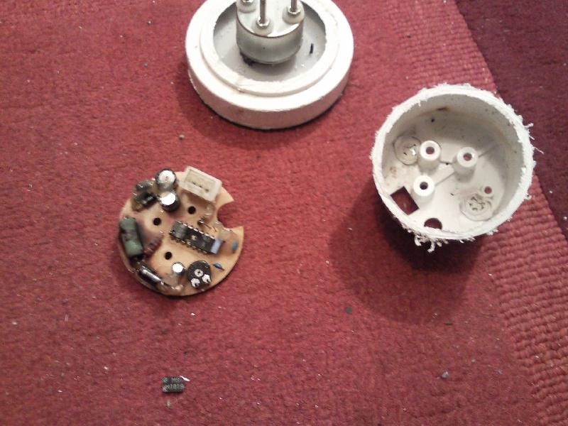

Ach noch was: Falls ihr nen DZM habt der nicht funktioniert und ihr wollt ihn öffnen um nach zu sehen. Probiert ob er direkt leicht aufgeht, falls nicht lasst es sein und schmeißt ihn sofort in die Tonne :evil: Das Ding hat mich jetzt 4 Tage lang Nerven gekostet. Ich habe jedesmal bei Anfällen von Agressionen und überschüssiger Energie mich daran vergangen und dabei mit allen Tricks gearbeitet. Am Schluss bekam ich ihn auf mit ner Säge. Im Backofen dachte ich den Kleber lösen zu können und das funktionierte ganz gut. Beim letzten "Durchgang" wollte ich (weil noch eine kleine Ecke festhing" nochmal die Backzeit 30sek verlängern. War der Microwellenknopf. Das IC ist dabei hochgegangen.
Gruß Steffen

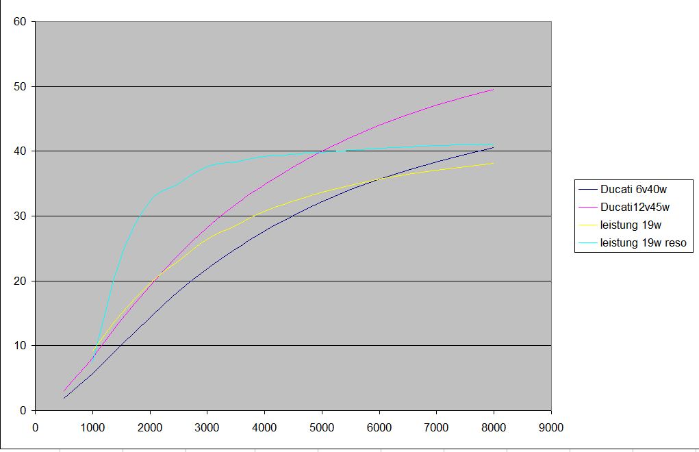

Ich hielt die 40W Ducatizündung für die Stärkere, denn was soll man von 3 getrennten Spulen mit 19/10/10w schon erwarten. Es wurden zwar vereinzelt Messungen eingestellt aber vergleichsweise weniger als zu diversen Motoplats etc. Anleitungen zur Modifikation an der 40W Anlage wurden schon öfter diskutiert und diesen Umbau hab ich ja erfolgreich hinter mich gebracht.
So jetzt zum Vergleich der Ducati 19/10/10W Zündung, wie sie die KX verbaut hat bis ca 1991 und der 40W Ducati ab Bj 92 in der version 007:

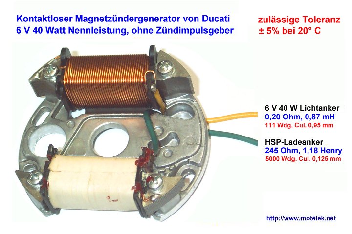

6v40W Ducati
Daran zu erkennen, dass 2 Kabel(gelb/Grün) rechts aus dem Motorblock rauskommen
6v 19/10/10w Ducati
Hier kommen blau,gelb,weiß,violett rechts aus dem Block.
Man könnte meinen die Gesamtleistung ist in etwas gleich, die Lichtspule ist schwächer, gerade stark genug für den Frontscheinwerfer. Dem ist nicht so.
Da mein altes Bordnetz auf eine Spule ausgelegt ist und diese nach der Wicklerei nun ca 12v/45W liefert war ich skeptisch ob das 1. so funktioniert und 2. die Leistung ausreicht für stärkere Leuchtmittel. In der Theorie sah ich keine Probleme und habs einfach versucht.
Hier zum Vergleich die Spulen:
-19W Lichtspule (nur 2 der 4 Lichtspulen belastet, 5te ist für die Zündung) der alten Ducatizündung (gelb)
-Die unveränderte 19W Lichtspule in Resonanz gebracht (blau)
-Die einzige 40W Lichtspule der neuen Ducatizündung (die untere Spule ist für die Zündung) (dunkel blau)
-die selbe 40W Spule mit ca 70 Windungen mehr des gleichen Drahtes) (pink)
Alle Spulen sind an einer 12v 35W Birne angeschlossen. Die 19W Ducati ist hier tatsächlich bis ca 6000 upm im Vorteil. bei ca 7000 ist sie unwesentlich (ca 1w) schwächer. Erst die optimierte 45w Spule hält was sie verspricht. Leider bringt das recht wenig weil sie für richtige 55W Lampen noch zu schwach ist, dafür erhellt sie die 35W Birne etwas früher. Zur Erinnerung: Serienmäßig ist eine 15W 6v Lampe verbaut.
Richtig interessant dürfte dagegen die Methode mit dem verbauten Kondensator in Reihe zum Lichtfaden, laut den Messungen enormer Anstieg der Lampenleistung. Leider funktioniert das nicht mit einem Spannungsbegrenzer/Gleichrichter wie ich ihn wegen der vorherigen Zündanlage verbaut habe.
Kurz gesagt, der einfachste Schritt ist die Leuchtmittel zu tauschen. Der Rest der Fahrzeugelektrik bleibt unberührt, es werden NUR Vorderlicht durch 12v 35W P26S Sockel und das Rücklicht durch 12v 4W (für Ba9S Sockel) ersetzt.
