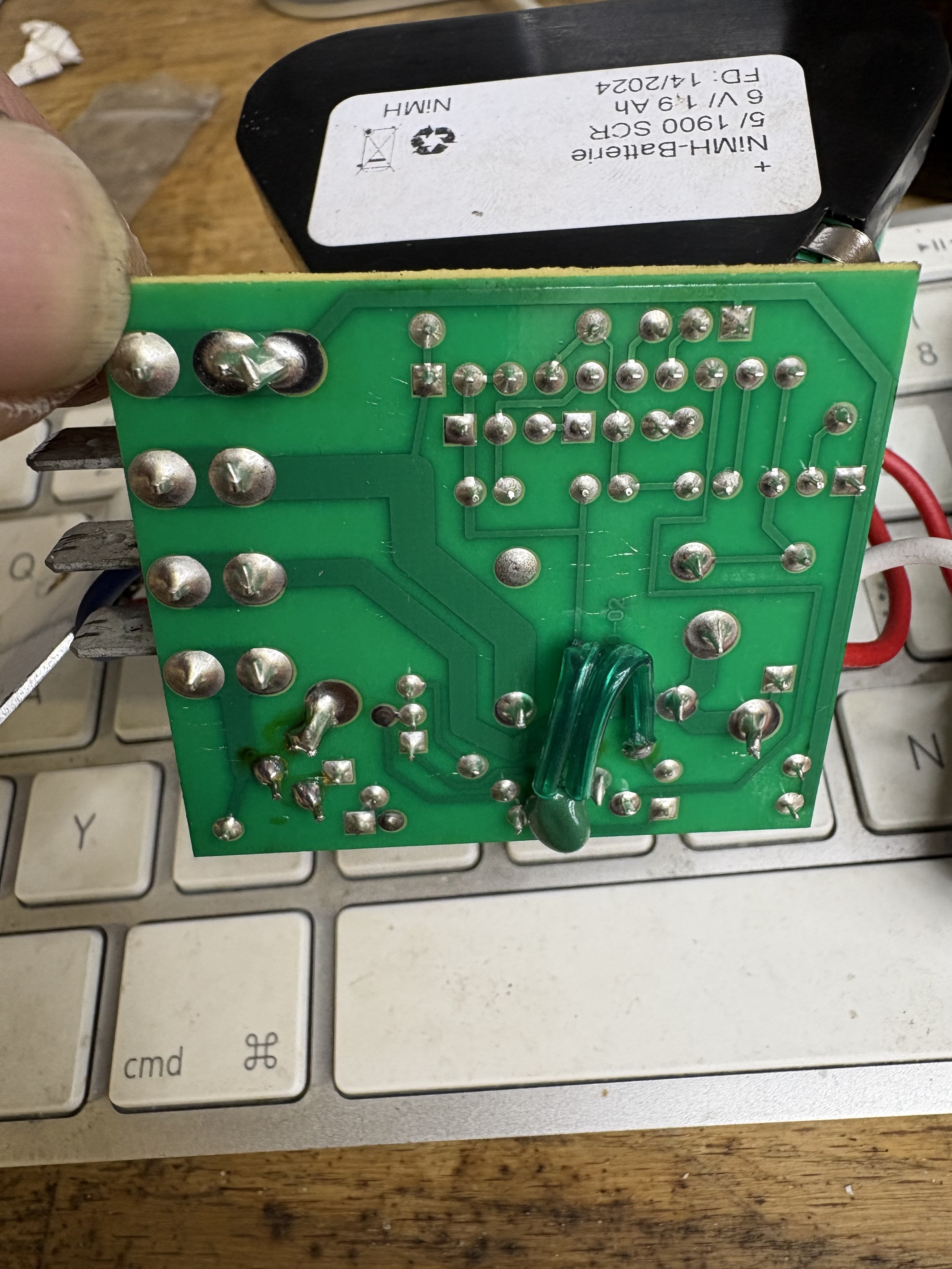

Gestern die ULO Box aufgemacht, scheint schon eine neuere zu sein und der Akku ist von 2024 aber NiMH. Der Innenwiderstand beträgt 56,9 MilliOhm und der gesamte Wert zwischen 31 und 49 liegt allerdings bei 111 MilliOhm. Werde heute mal versuchen die Leitungen zum Cockpit durchzumessen und auch mal alle alten Steckverbinder auszutauschen.

Hallo Markus,
Dann hast Dich ja schon ein wenig mit dem guten MilliOhmmeter eingearbeitet! Deine ULO Box ist ein billigerer chinesischer Nachbau, schaltungstechnisch ist aber nicht viel Unterschied zu Original ULO EBL 801. NiMh Zellen sind vom Innenwiderstand immer deutlich hochohmiger wie klassische NiCd Arbeitstiere im Format SUB-C. Du liegst hier bei duchschnittlich 10 MilliOhm pro Zelle was schon grenzwertig, aber im Zusammenhang mit 6 Volt 10 Watt Lampen in den Blinkleuchten noch unkritisch wäre. Ich würde an Deiner Stelle mal 3 automatische Entlade/Ladezyklen mit einem Modellbaulader (beispielsweise SkyRC S100neo) durchführen, der Innenwiderstand und die nutzbare Kapazität sollte sich anschließend deutlich verbessern.
Hier habe ich 2 volle Zyklen von einem ähnlichen handelsüblichen jungen und noch intakten NiMh Akkupack aufgezeichnet, den offiziellen Leistungsangaben von chinesischen Serienprodukten darf man allerdings niemals vertrauen. Vor allem sollte man da keinesfalls mit nur annähernd selektierten Einzelzellen rechnen, denn der gesamte Akkublock kann nur so gut wie die schlechteste Einzelzelle sein.
Die erhöhten Übergangswiderstände kannst Du jetzt ganz einfach "Dedektivisch" er mitteln, weil Du mit diesem professionellen Werkzeug, den Innenwiderstand vom Sicherungshalter, den kurzen Kabeln, Leiterbahnen, Steckzungen usw. exakt und reproduzierbar nachmessen kannst. Chinesen nutzen erfahrungsgemäß auch häufig schlechte Kabel mit dicken Isolierungen und viel zu dünnen Dräht(ch)en, nach dieser Vergleichmessung an 1,5mm² Leitungsquerschnitt kannst Du Dich annähernd orientieren.
