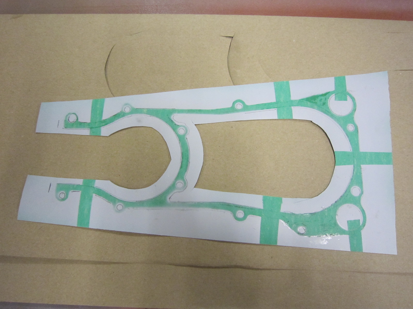

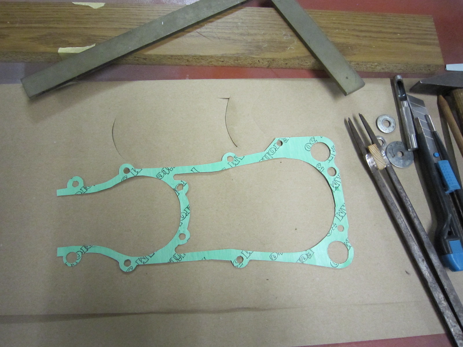

die dichtungen sind doch schnell per hand gemacht!
am foto eine garelli mitteldichtung zu einer auftragsreparatur.
alte dichtung aufs dichtpapier mit klebebandstreifen fixieren.
dünn grundierung drüber. trocknen lassen.
dann alles was grau ist ausstanzen und abschneiden.

Die Idee ist mal gut und simpel👍
so mache ich das schon seit jahrzehnten.
es geht ja auch ohne neumodigen firlefanz.
von jeder papierstärke ist immer ne 0,5x 5m rolle da.
somit bin ich unabhängig von lieferzeiten.
jeder will ja seinen motor schnellstmöglich
wieder einbauen.
Diesen "neumodigen Firlefanz" gibt es schon 30 Jahre und ist eine ziemliche Arbeitserleichterung.
In der Zeit wo so ein Plotter läuft, könnte ich mich um andere Dinge kümmern.
Zudem lassen sich da auch andere Materialien, wie Lackierschablonen, Aufkleber, etc. zuschneiden.

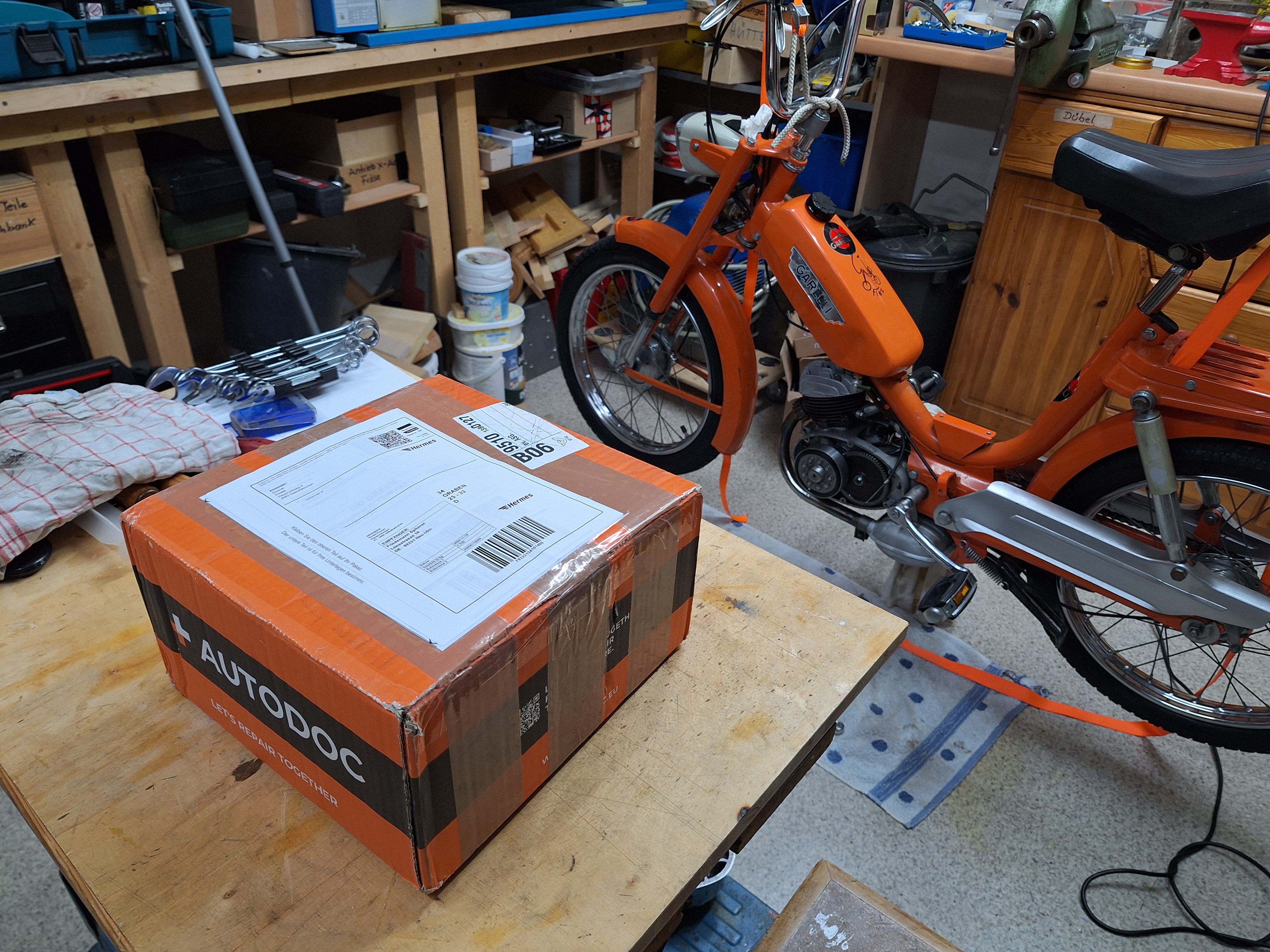

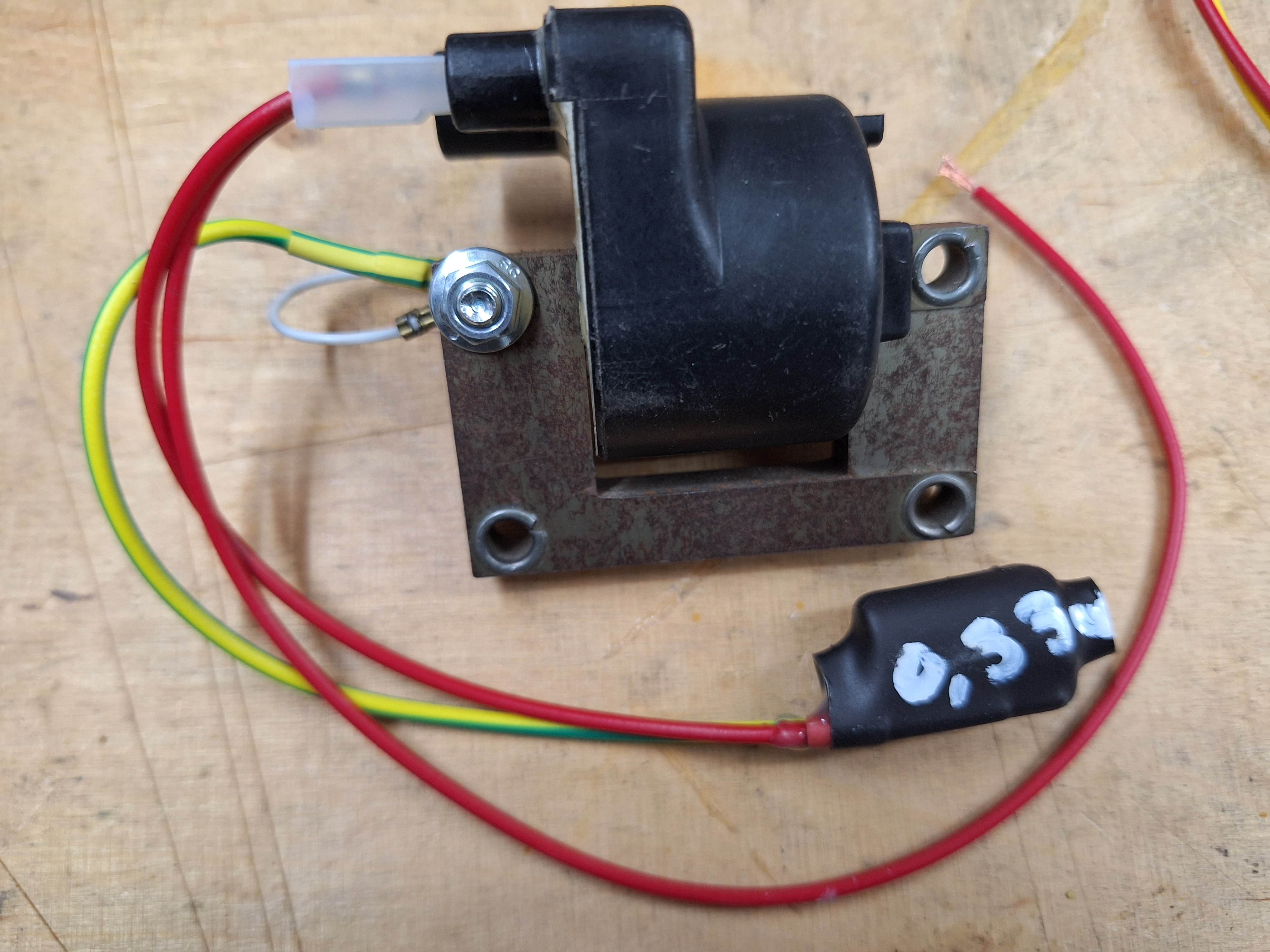

Soeben hat der Postbote geklingelt und mir ein Paket aus Österreich überreicht.
3 x dürft Ihr raten....
Paketfarbe passend zur Garelli

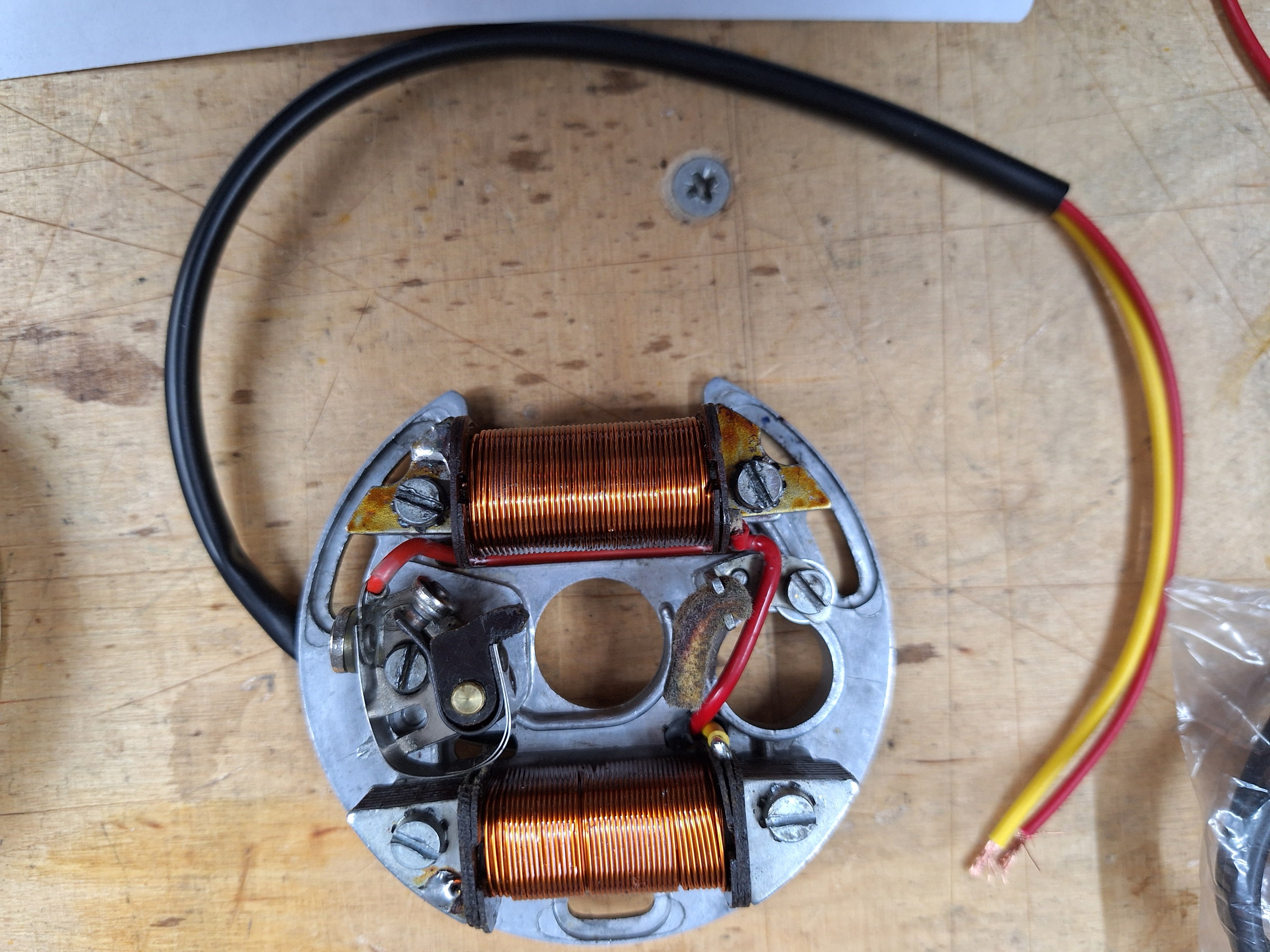

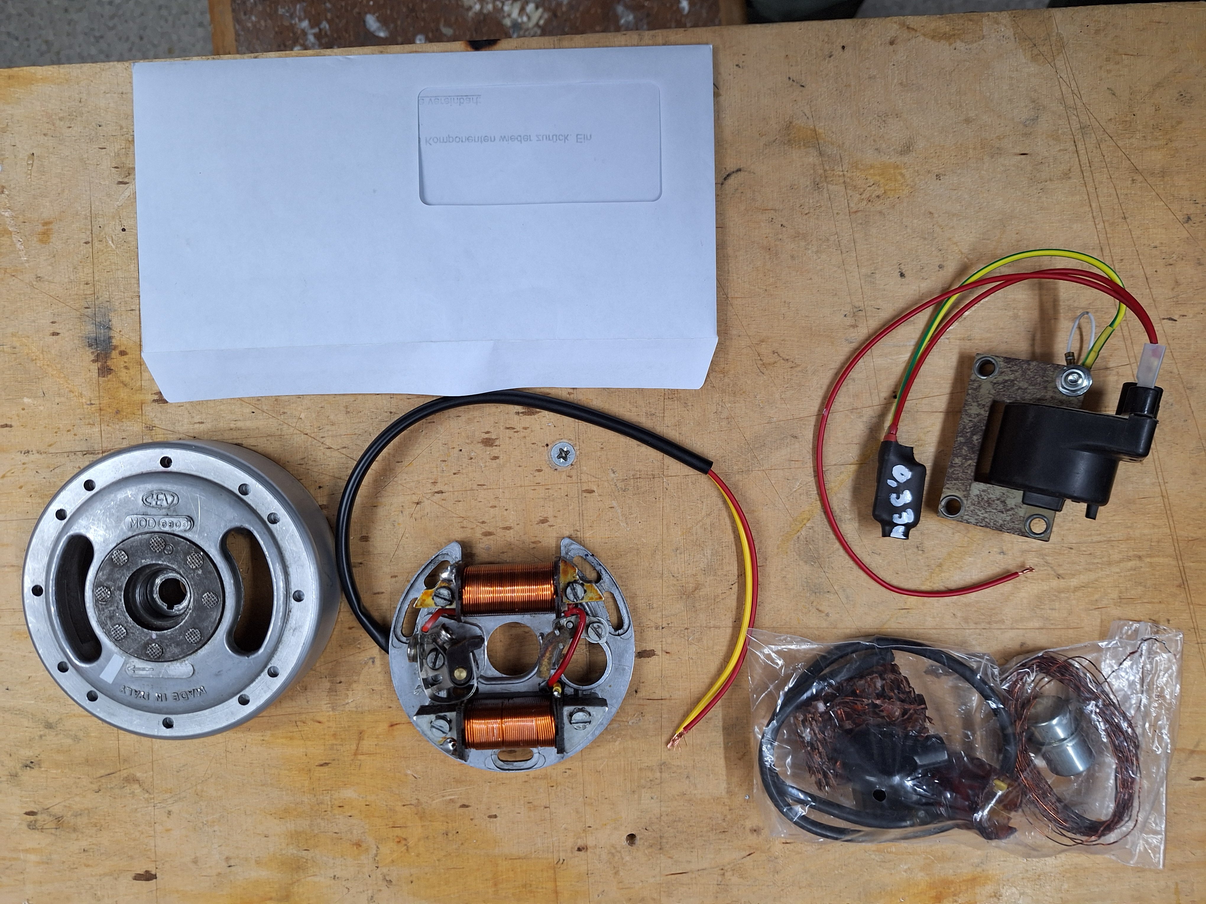

Der Inhalt, samt Altteilen, umgebauter Zündspule und externe Bosch-Zündspule mit externem Kondensator.
Zündspule Bosch + Kondensator
Die umgebaute Originalzündspule, jetzt nur noch Erregerspule
Für mich war Weihnachten schon heute.
Jetzt geht es an die Überlegung, wo ich die Teile anbaue.
Vielleicht unter dem Tank?
Ich werde berichten.
Ich verbaue das immer da, wo auch etwas Luft rankommt und ich keinen Wärmestau riskieren.

Herr Rosner hat mich davon überzeugt dass auch new old stock Teile keineswegs problemlos funktionieren.
Die damalige (und billige) Isolierung der Sekundärwicklung der Zündspule überdauert die 50 jährige Lagerzeit, ob eingebaut oder nicht, nicht schadensfrei.
Sobald Feuchtigkeit ins Spiel kommt, ist der Schaden vorprogrammiert.
Deswegen habe ich ja meine komplette Zündanlage nach A geschickt und Herr Rosner hat die auf eine externe Bosch Zündspule umgebaut.

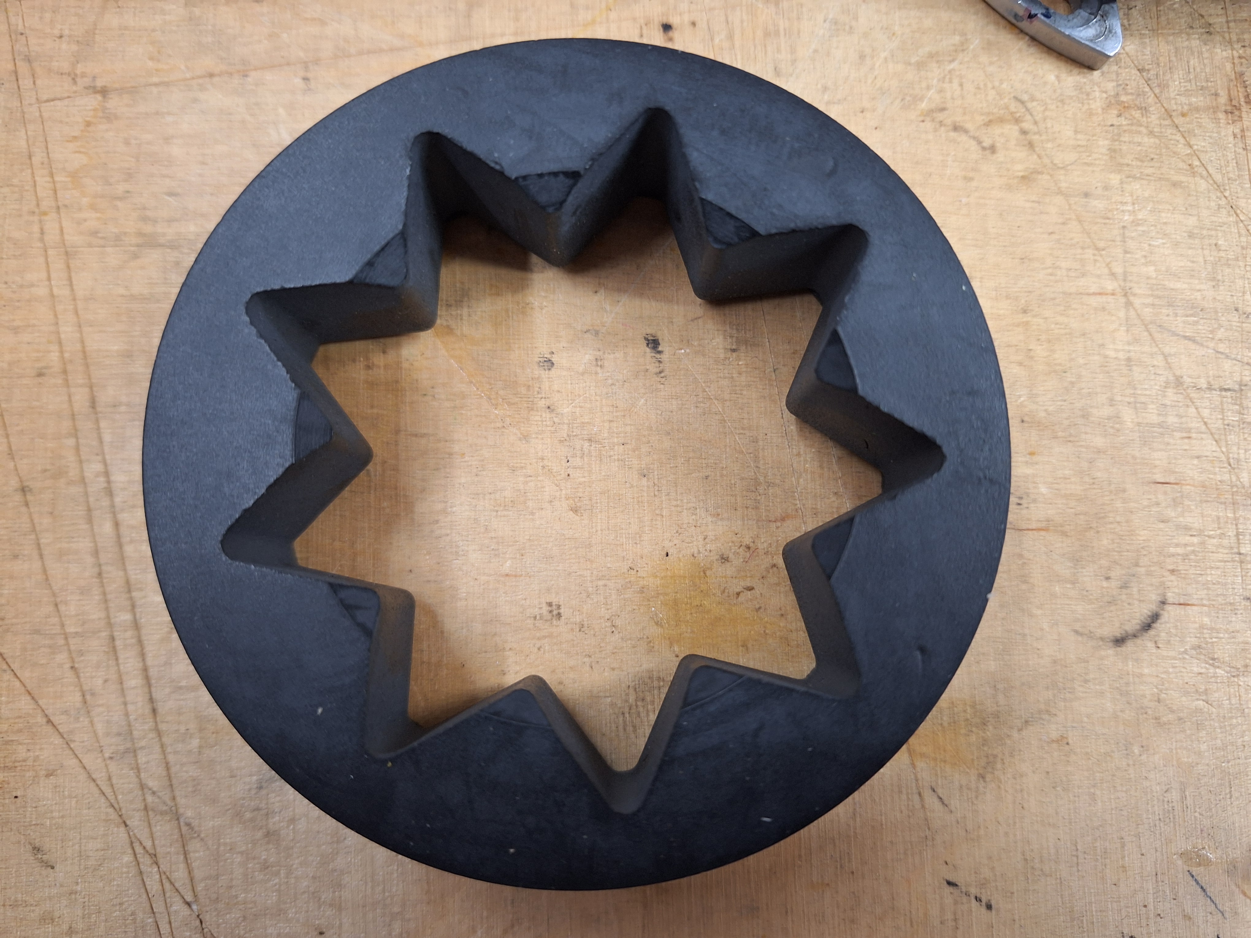

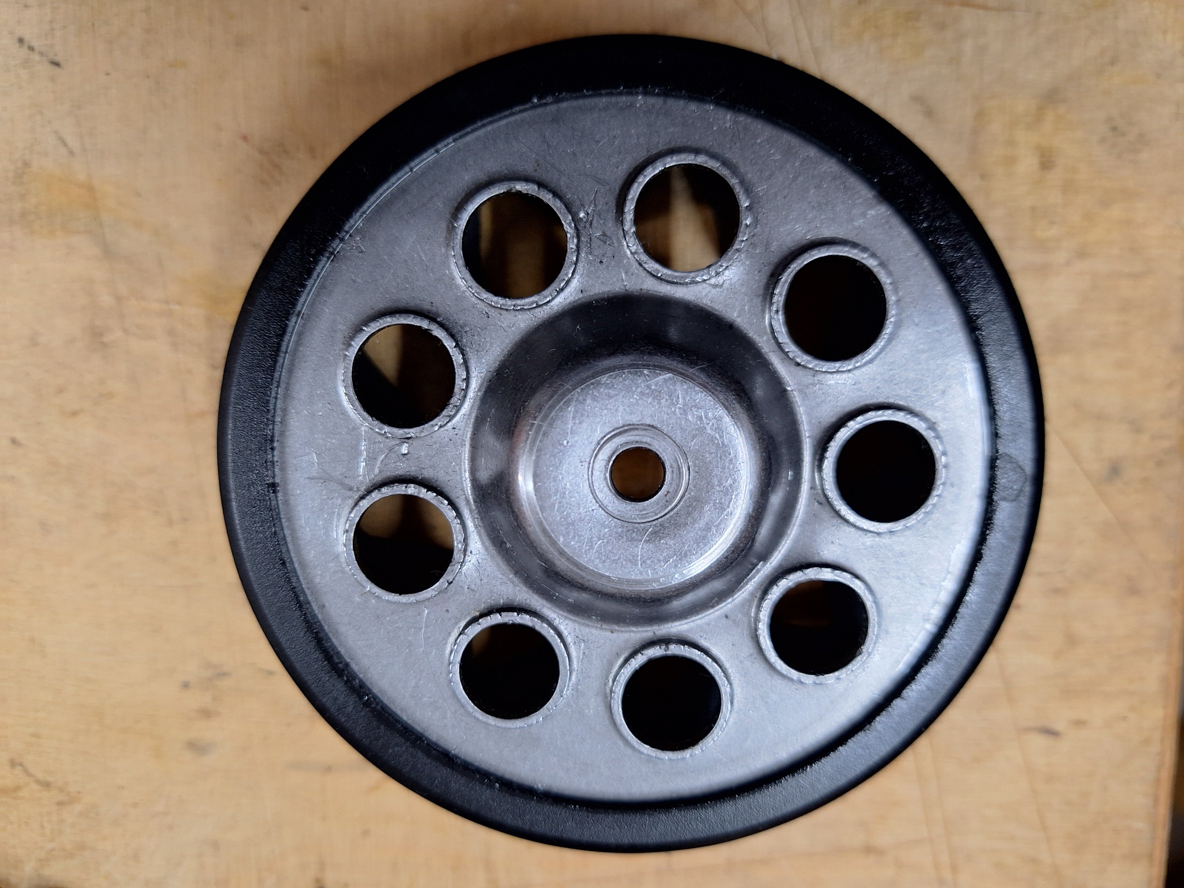

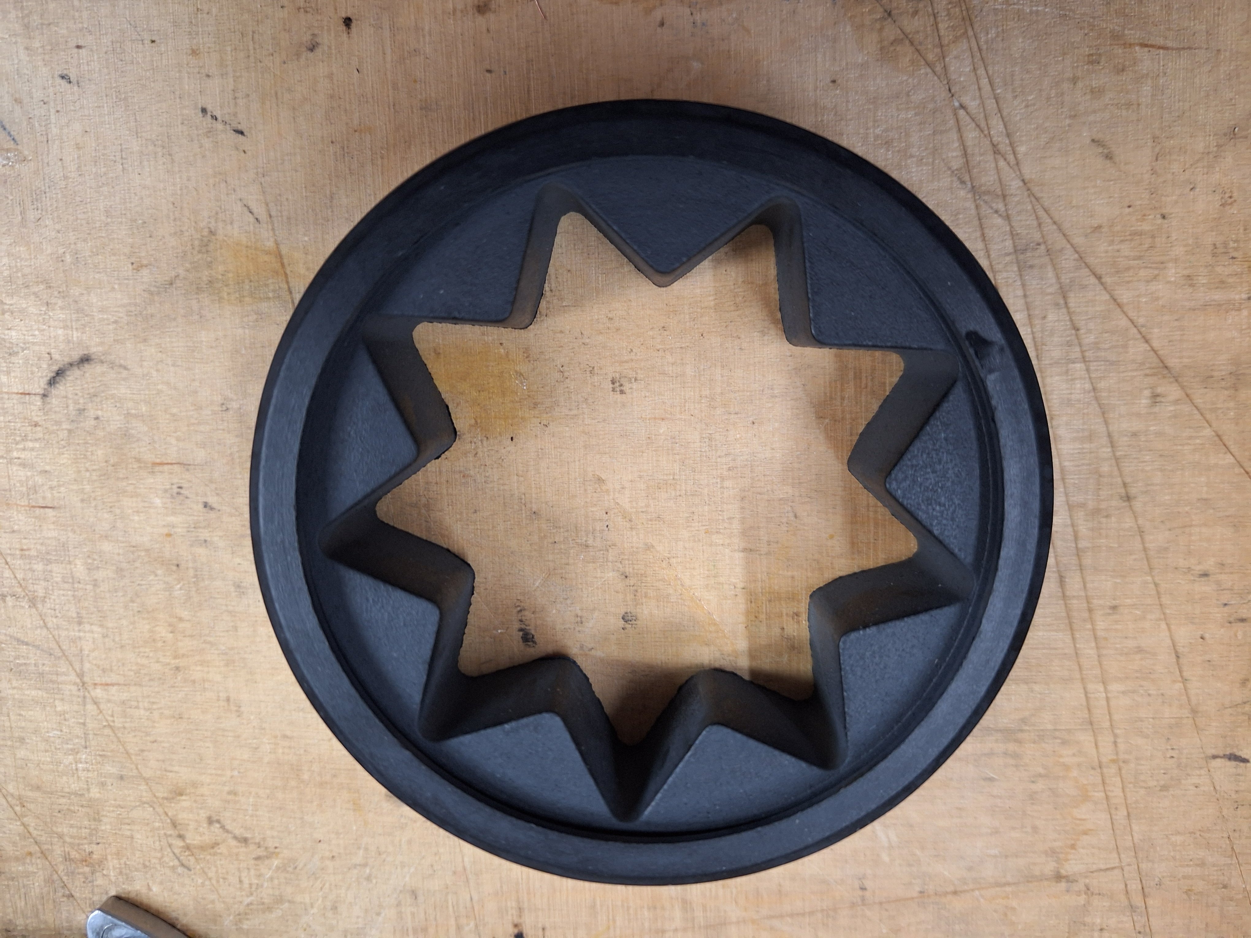

Hallo Markus,
gestern kam die Lieferung des neuen Kupplungsgummis aus Italien an, geometrisch zunächst kein Unterschied zu erkennen, das ist erst mal gut.
Auch die Flexibilität der beiden Gummiteile, alt und neu, fühlt sich ähnlich an.
Die größte Abweichung ist in der Dicke der Gummiteile: Alt ca.24,6, neu ca.25,6 bis 26 mm.
Hier noch einige andere Vergleichsmaße:
Durchmesser alt - neu: 92 - 92 mm
Durchmesser Zackengrund alt - neu: 76 bis 76,5 - 76 bis 77 mm
Durchmesser Zackengspitzen alt - neu: 54,5 bis 55,5 - 54,5
Ich hoffe, dass die etwas dickere Gummikupplung trotzdem in das System passt, ohne zu sehr zu spannen?

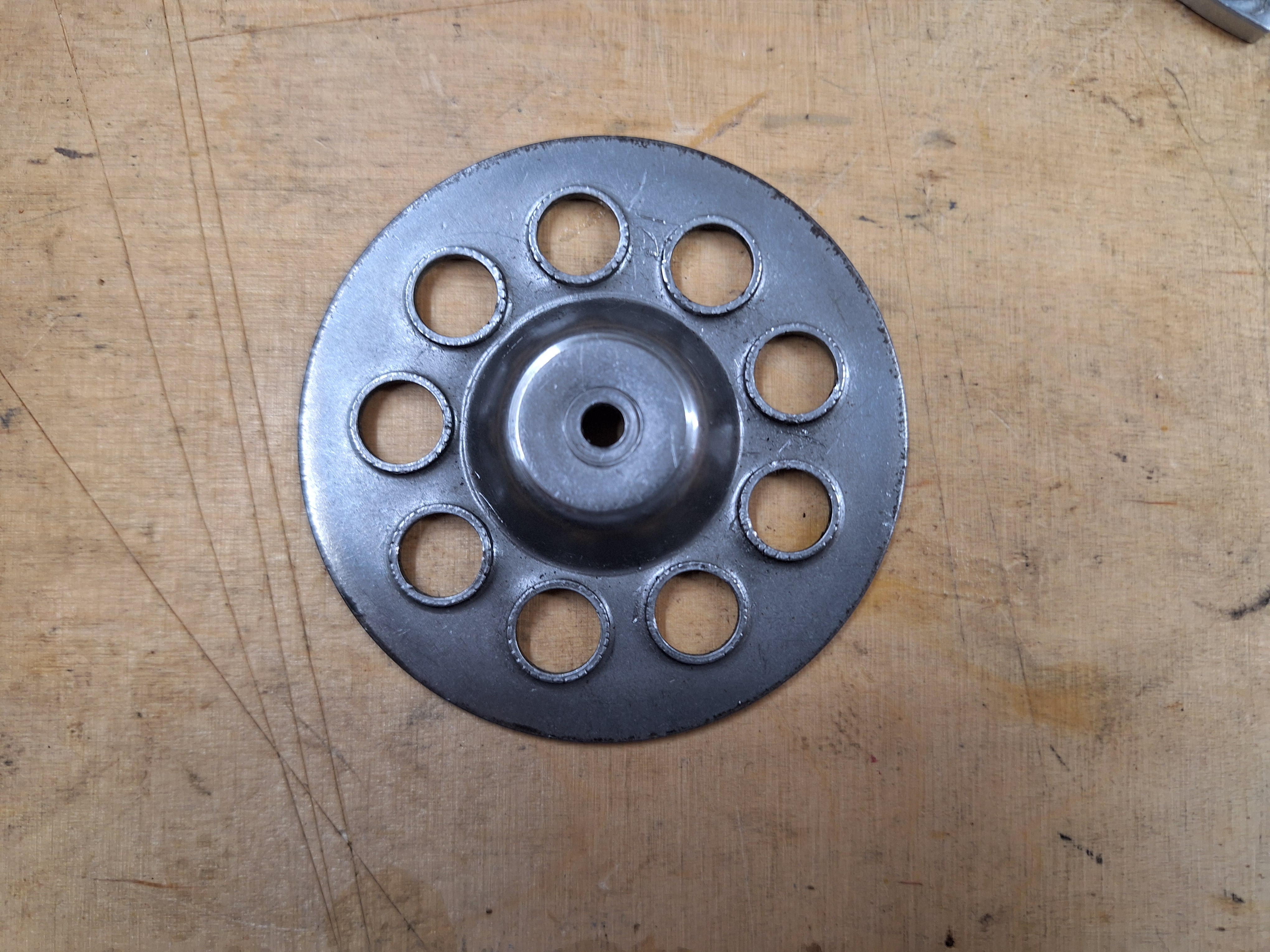

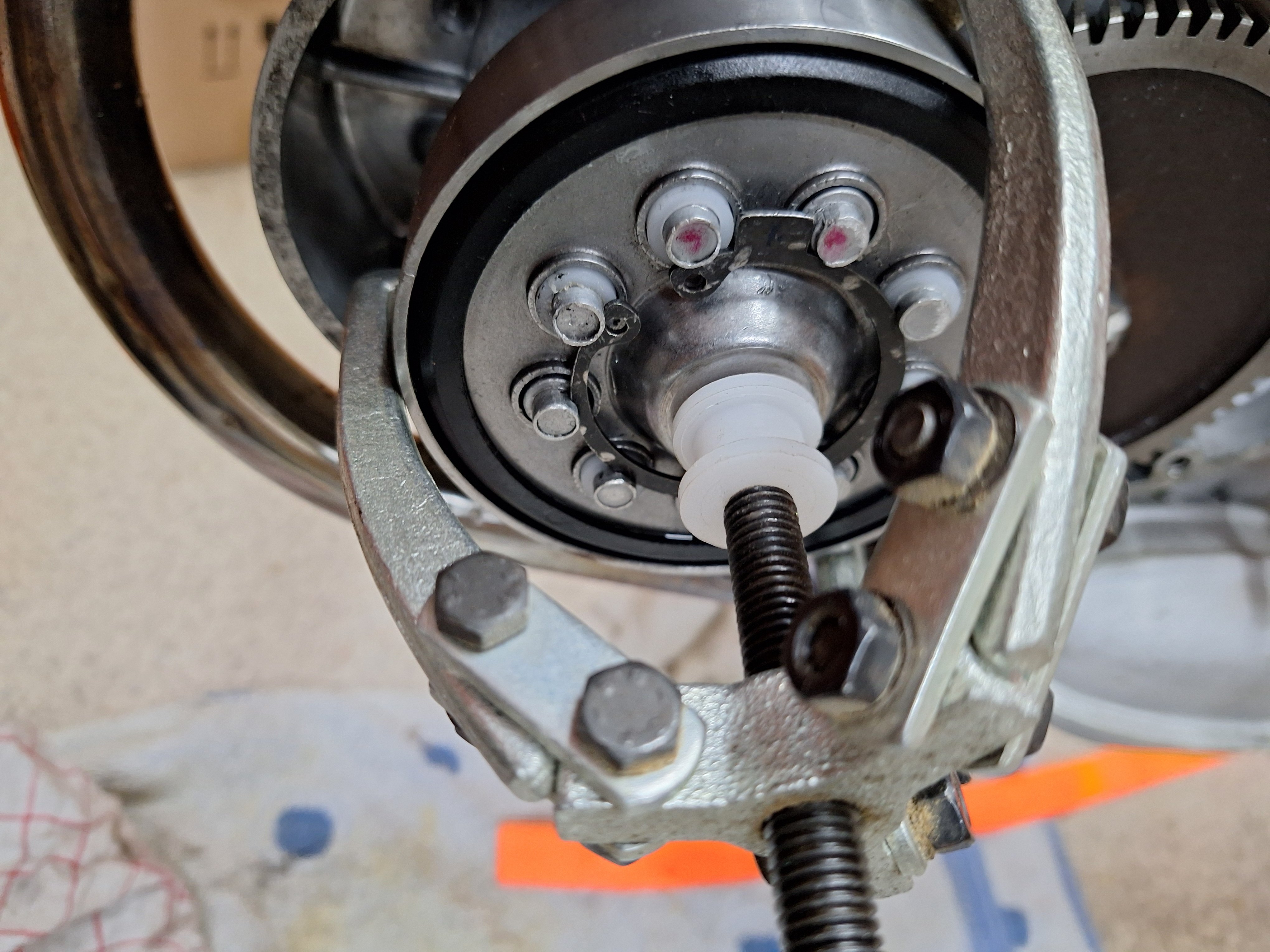

Es geht weiter mit Montage der Kupplung.
Dazu benötigt man eine vernünftige Seegeringzange, die ich nicht habe.
Aber wozu hat man einen Nachbarn, der Automechaniker im Ruhestand ist.
Eigentlich wollte ich eine gekröpfte Zange haben, die hat der Nachbar nicht.
Also schnell in Baumarkt, aber die hatten auch nur gerade Zangen...
Dann 1. Glücksfall: Der mitgebrachte Seegering war mir unbemerkt aus der Tasche gefallen, als ich meine Mütze herauszog.
Ein unbewusster und zufälliger Blick auf den Boden, ja, was lag denn da?
dann zum Nachbarn in seine Werkstatt und seine Zangen ausprobiert.
Und schwupps, sprang mir der Ring mit einem Kling von der Zange und flog in irgendeine (chaotische) Ecke.
Dann 2. Glücksfall: Ich fand ihn in all dem Chaos wieder!!!
Happy, happy, happy. Vermutlich nirgendwo mehr als Ersatz zu bekommen?
Jetzt flugs die Kupplung montiert. Dabei half mir ein angesetzter 3-Arm-Abzieher, die Federspannung zu überwinden.
Es sitzt alles wie es soll.
Und wenn das Öl da ist, kann ich die linke Kupplungsseite gedanklich abhaken und wende mich dann der linken Zündungsseite zu.
Kupplungsplatte mit feiner Stahlwolle sauber gemacht:
Da seht Ihr diesen verflixten Sicherungsring
