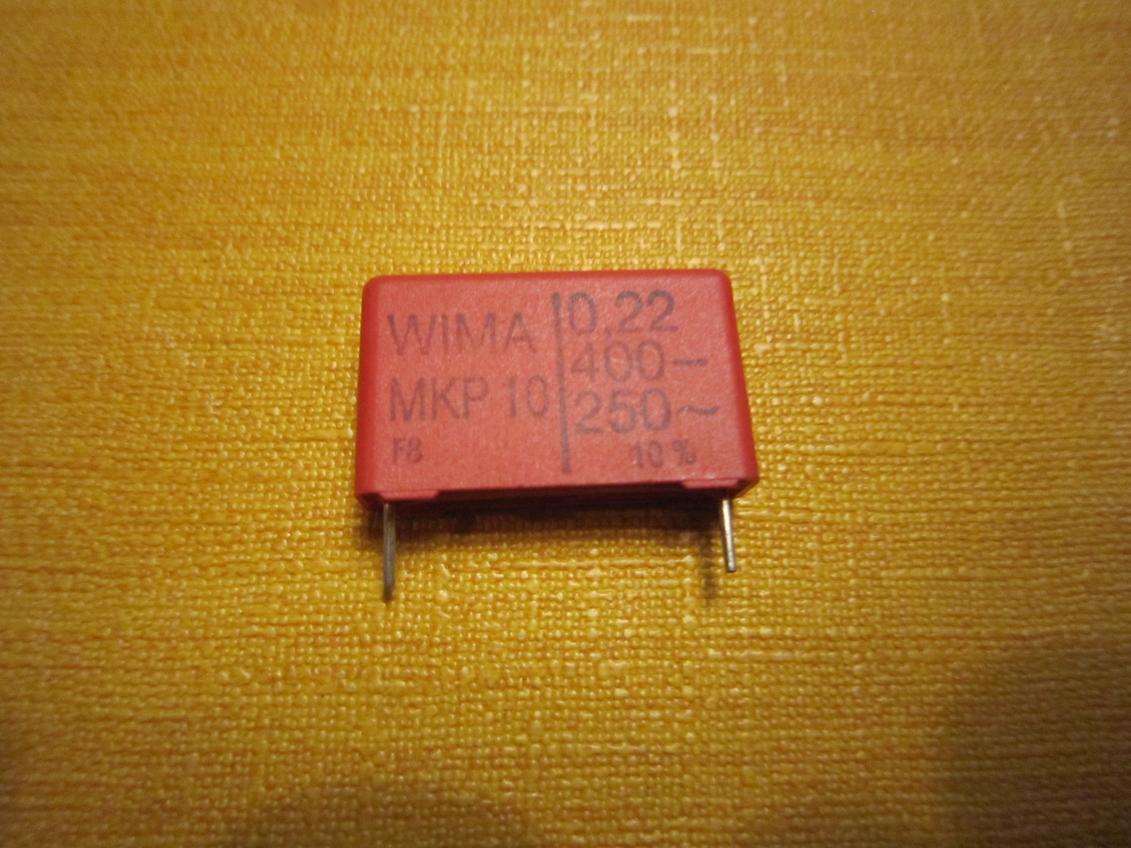

fast vergessen.......
damit du weisst, wie es in dem schwarzen päckchen aussieht.
ein 0,33 folienkondensator.
im gegensatz zu den normalen, eingepressten becherkondensatoren
halten die ewig.
bei den meissten bosch zündungen
bevorzuge ich die in 0,22.

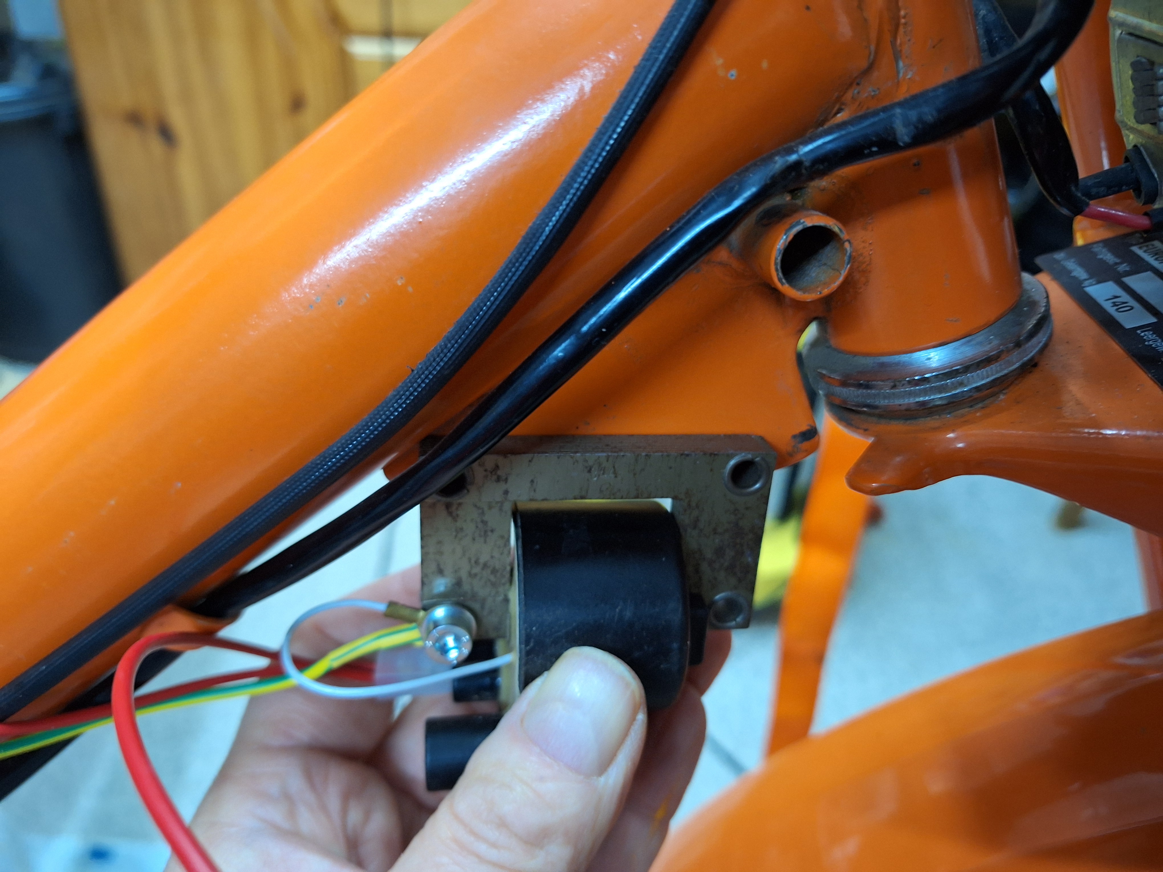

Tank ist ab, so sieht es also darunter aus...
Meine Idee: Die Zündspule an das Knotenblech anschrauben?
Passt knapp hin, wegen Lenkanschlag ist Platz beschränkt.
Besseren Platz konnte ich bisher nicht entdecken.
Nachteil ist halt, dass im Spritzwasserbereich gelegen.
Aber meine Garelli wird sowieso kein Spritzwasser erleben müssen.
Vielleicht fällt mir noch eine Abdeckung/Gehäuse für die Zündspule ein?

Hallo Markus,
danke für die Anregung, ich denke ich mach es so:
Dann habe ich zwar nur ein Loch zur Befestigung am Knotenblech und somit Fahrzeugmasse, aber das andere Loch befestige ich mit Kabelbinder.
Damit ist die Spule besser unter dem Tank angeordnet.
Achte auf ausreichende Frischluftzufuhr und eine gute Masseverbindung.
Im Zweifel eine Leitung mit ausreichend Querschnitt von der Spüle zum Motorblock legen.
Danke, ich denke, Frischluftzufuhr passt, für bessere Masse bringe ich eine Gewindebohrung in das Knotenblech ein.
