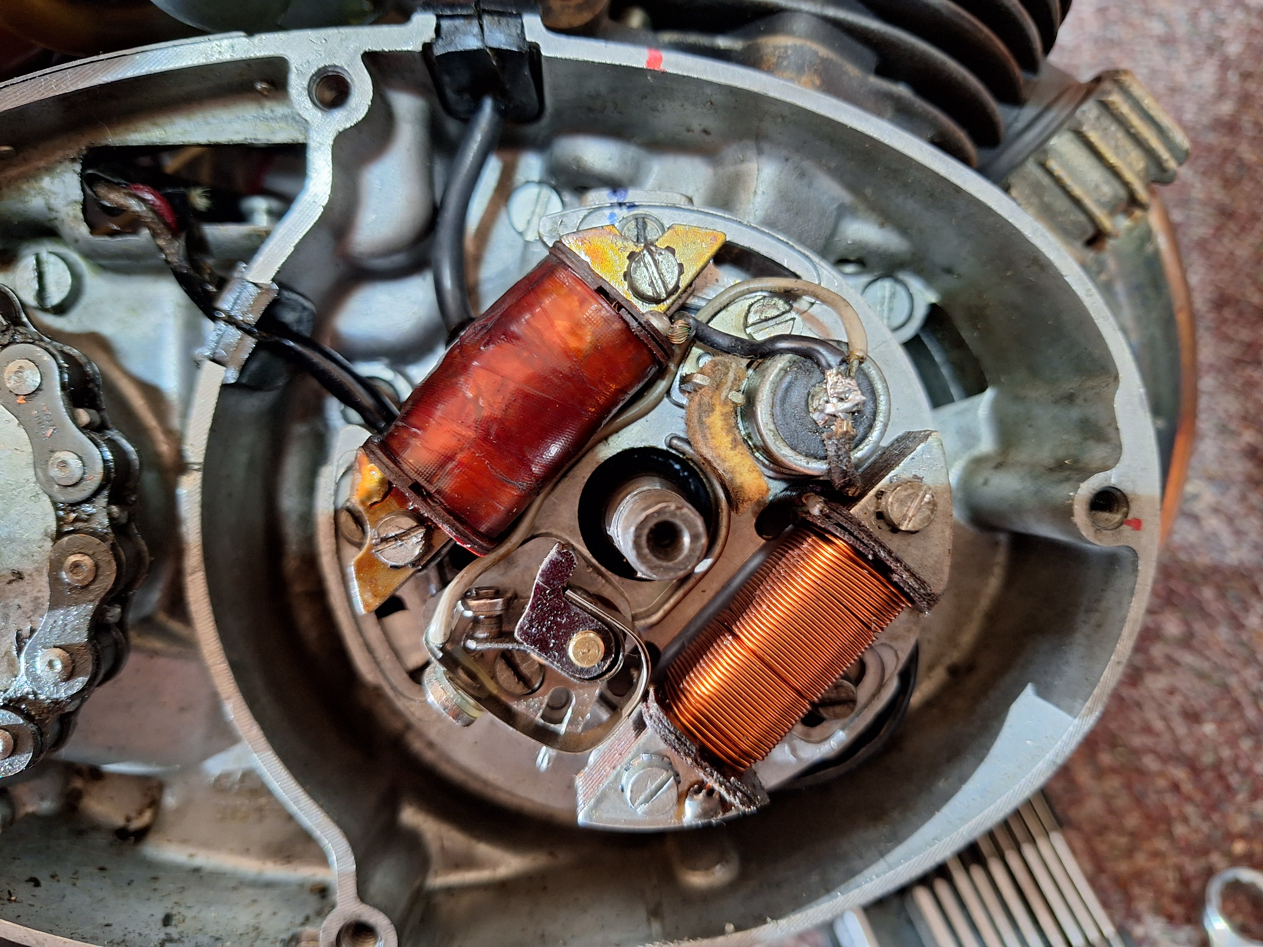

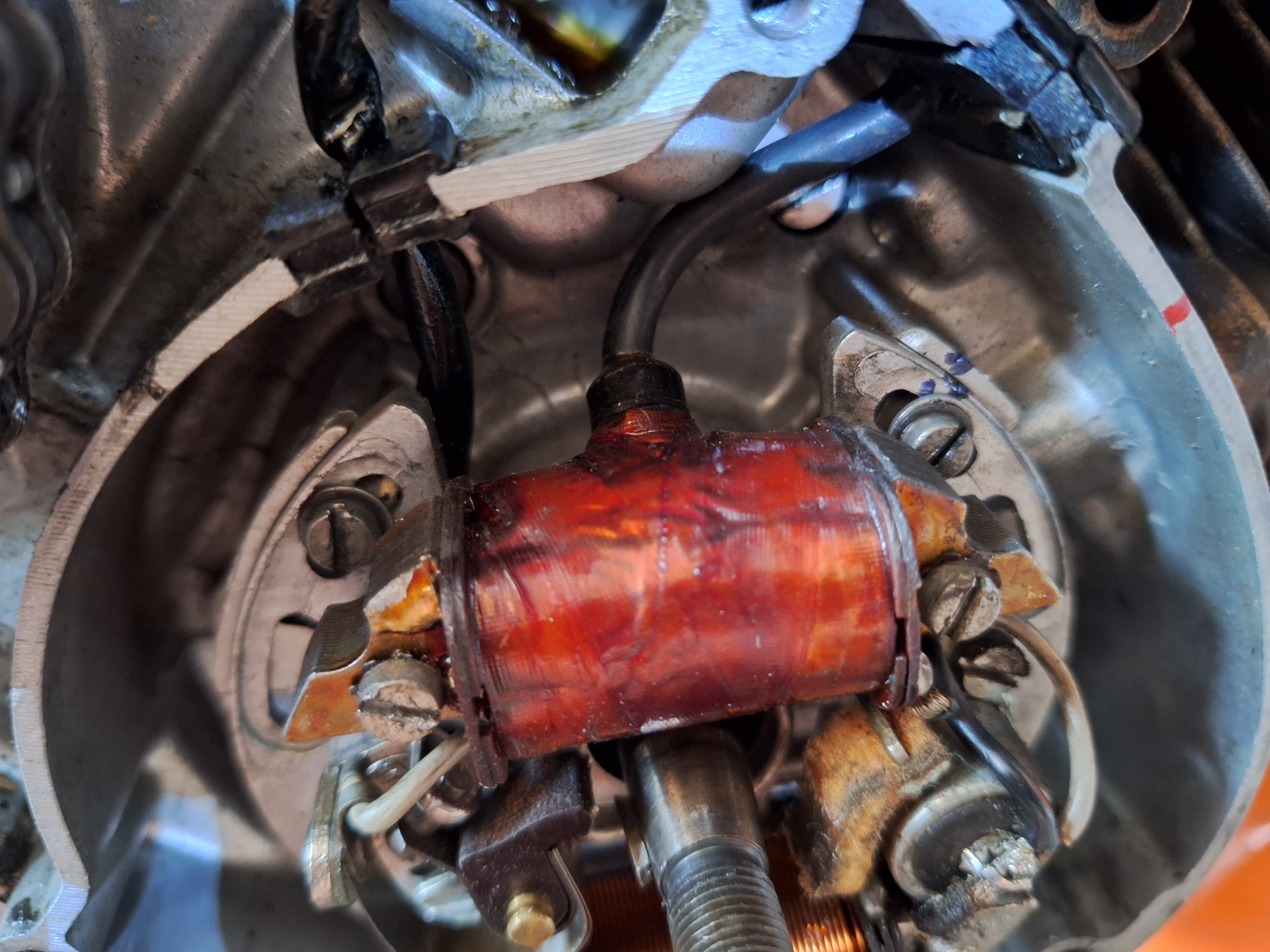

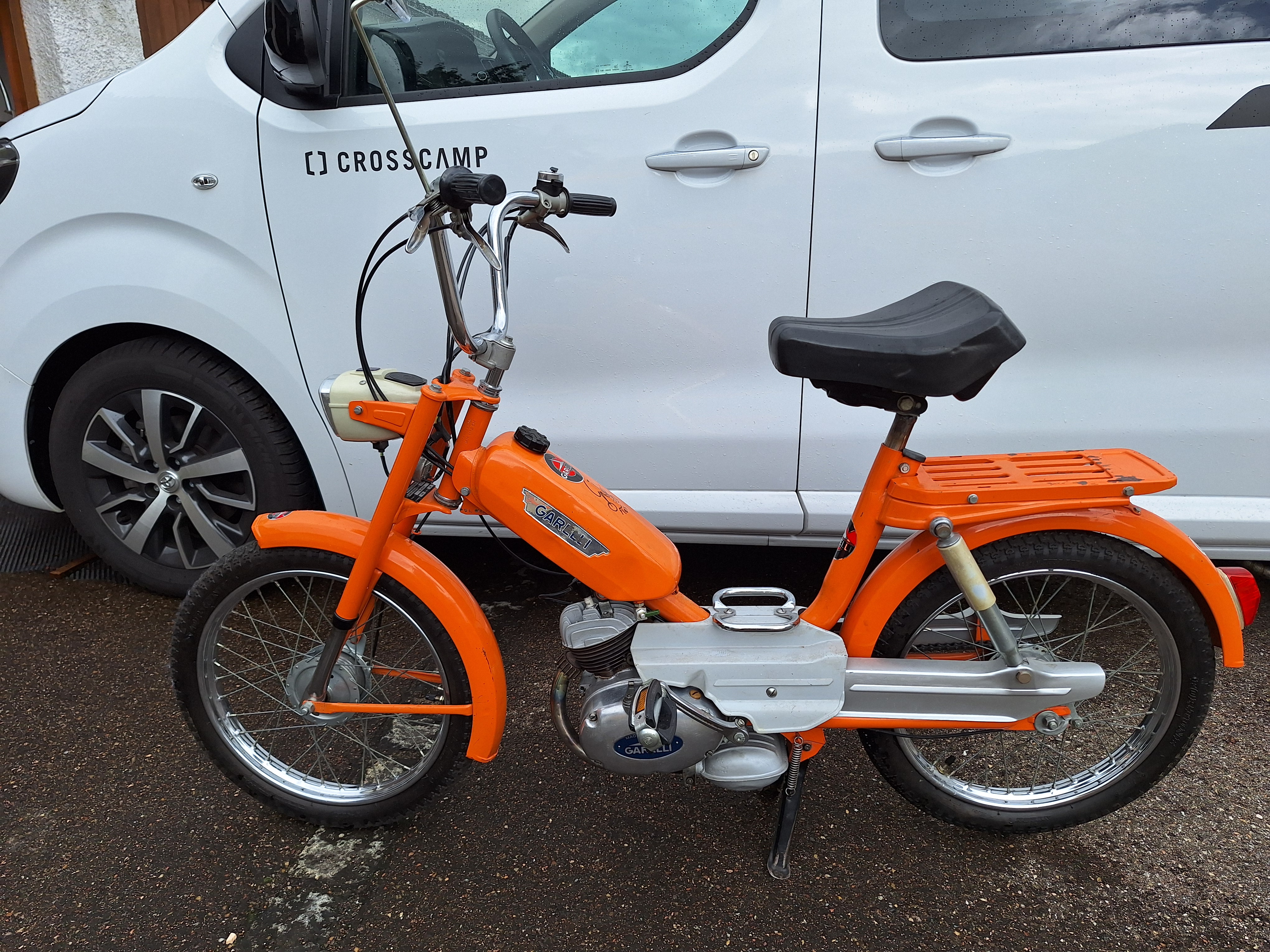

sieht nicht nach ner bosch zündung, wie bei meiner, aus.
was steht denn auf dem polrad?
davon mal abgesehen, ich tippe auf den kondensator.
so wie aussen sieht der bestimmt auch innen aus......
Auf dem Polrad steht: CEV, Mod.680
Bosch Zündspulen haben 54 mm Schraubenabstand, meine hat 48
Viele Grüße
Friedemann
