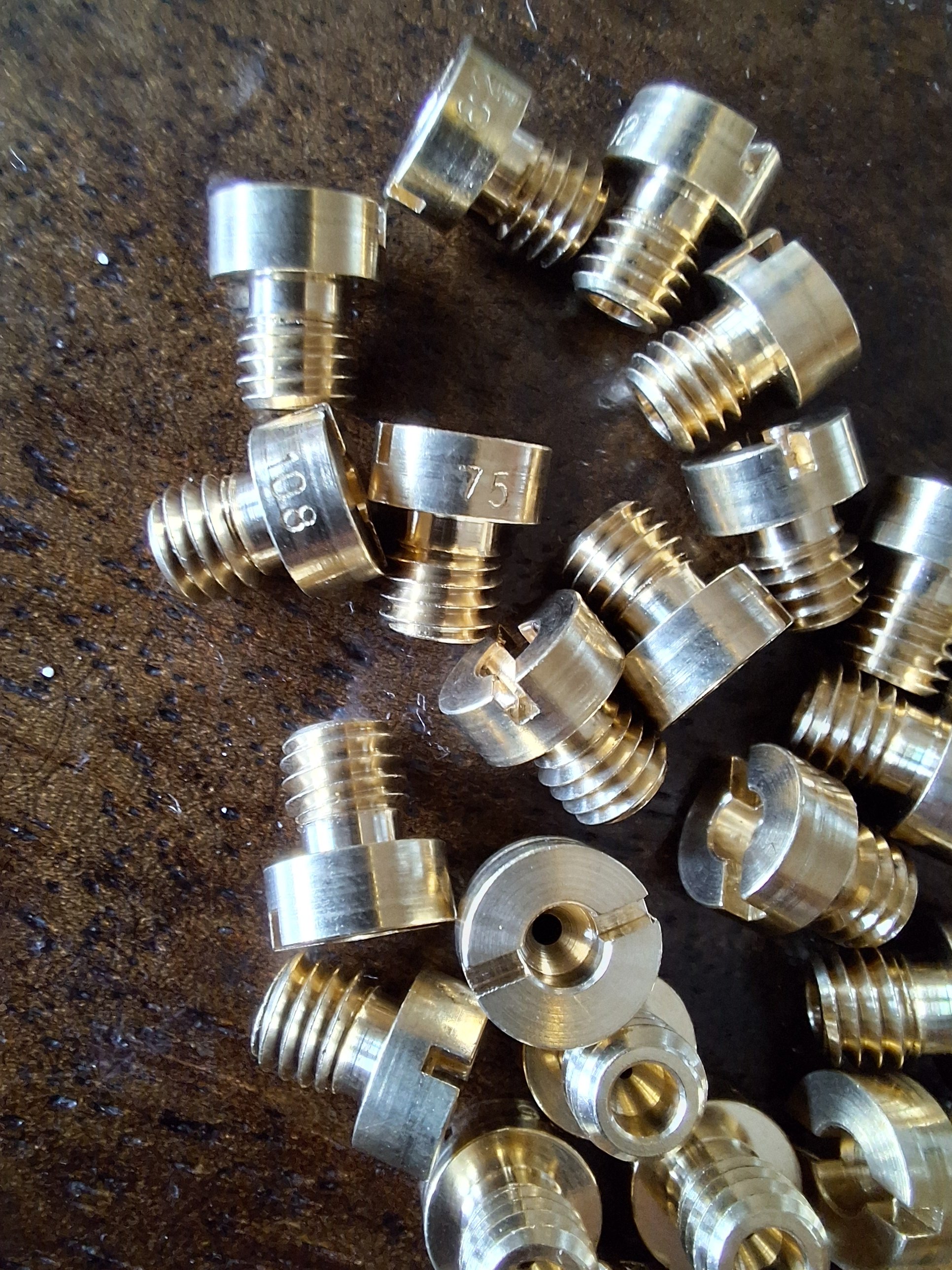

hab heute mal meinen sha 14.12 testvergaser
aus der referenz vergaserkiste rausgesucht.
natürlich auch ne 50er hd drin.
ausser 52 hab ich noch nie was anderes vorgefunden.

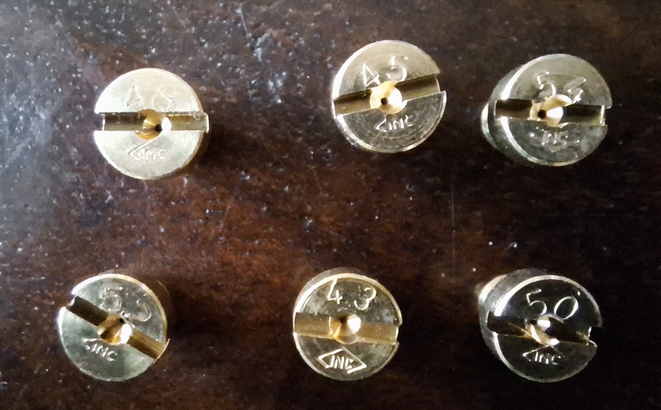

heute sind die Dellorto Düsen angekommen, Ihr dürft raten, welche die Billigheimer und welche die Originalen sind.
Sobald das Wetter wieder besser ist, werde ich die 50er Düse vom Markenhersteller einkaufen.

Nachdem die guten Dellorto Düsen geliefert wurden, habe ich als Versuch 1 die 50er Düse eingebaut.
Anspring- und Laufverhalten zunächst unauffällig, jedoch nach längerer Fahrt häufigeres Ausgehen.
Versuch 2: 43er Düse eingebaut (Soll laut Handbuch nach dem Einfahren verwendet werden).
Schlechteres Anspringen, Motor kommt schwer auf Drehzahlen, wenig Leistung.
Versuch 3: 45 er Düse eingebaut (laut Handbuch die anfängliche Serienbestückung für die Einfahrzeit).
Moped springt überhaupt nicht mehr an. Vermutlich fehlerhafte Düse?
Versuch 4: Neue 48er Düse eingebaut. Anspringen und Laufen fehlerfrei.Leistung da, kurz mal auf 45km/h hochbeschleunigt.
Es ginge noch mehr, aber der Feldweg ist nicht lang genug. Kein Ausgehen.
