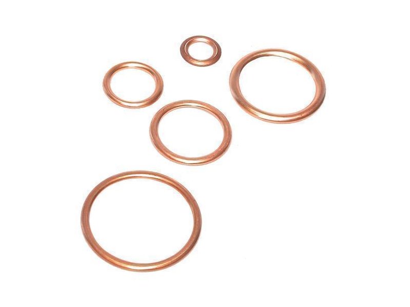

Hallo Ihr Lieben,
brauche einen Rat: Es fehlt die Krümmerdichtung an meiner Garelli.
Sie suppt an der Stelle.
Google findet nix.
Was kann ich ersatzweise nehmen?
Hallo Friedemann,
was ist denn da original verbaut?
Wenn ich das hier richtig sehe gehört da ein Ring ∅24 ∅32 x 2.0 rein.
Ich nehm da immer diese Ringe.
Vor Verbau glühe ich die immer einmal aus.
Ansonsten funktonieren diese auch sehr gut.
Ich schau einmal, ob ich noch was liegen habe.
Meld dich bei Bedarf per PN.
Gruß Matthias
