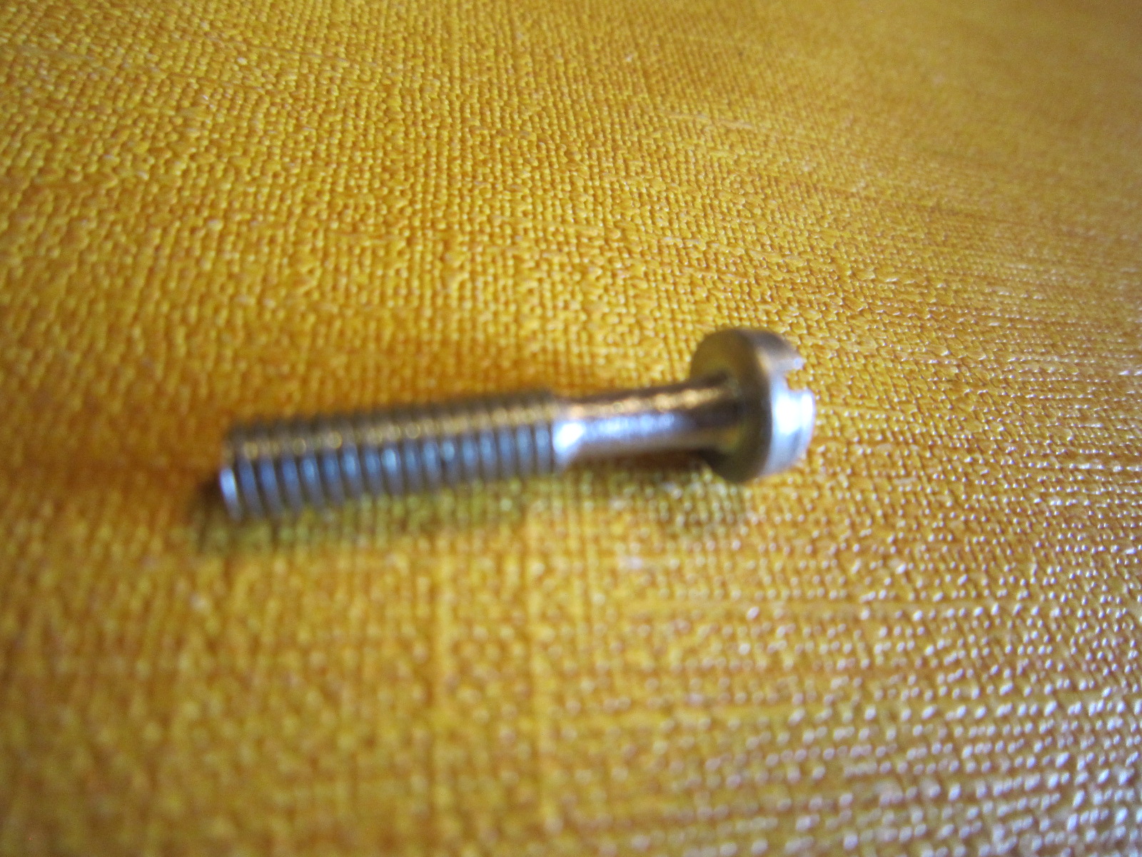

lasst sich gerade noch drehen, ist doch schonmal nicht schlecht.
aber bohren ist keine gute idee!
nimm 2 gleich grosse schrauben.
in die standbohrmaschine spannen.
mit ner 4kantfeile den befestigungsbereich
der zündspulenlöcher an der schraube dünner feilen.
ich denke, schon wenn das gewinde weg ist,
wirds passen.
das muster am foto hat exakt 2 minuten gedauert.
Danke lieber Markus,
das ist es, auf diese geniale Idee bin ich nicht gekommen.
Mit meiner Drehbank null problemo.
Wieviel Spiel brauche ich zw. Zündspule und Polrad?
Viele Grüße
Friedemann
hallo friedemann!
mit ner drehbank ists natürlich einfacher.
die idee brauch ich öfters.
wenn die fernost "bosch" zündspulen
nicht genau gefertigt sind......
ich mache an beiden zündspulen enden
soviel spiel, das es gerade nicht mehr schleift.

Hallo an Alle,
"Stehbolzen" zur Befestigung neue/alte Zündspule hergestellt, Außerdem Befestigungslöcher Zündspule, Nennmaß 4,0 mm auf 4,1 mm aufgebohrt.
Brauche jeden Zehntelmillimeter, damit Polrad nur noch geringfügig schleift.
Alles Zusammengebaut, einmal musste ich Zündplatte abschrauben, weil Halbmondkeil dahinter verschwunden ist....
Naja, kann nicht mehr zählen, wie oft das Polrad abgenommen werden musste.
Probelauf steht noch aus, Garelli muss wieder aus Keller hoch, das schaffe ich nicht alleine, und außerdem habe ich Angst,
dass plötzlicher Motor aus immer noch da ist...
Damit ich eine ruhige Nacht habe, probier ich es erst morgen aus, falls Witterung mitspielt.
