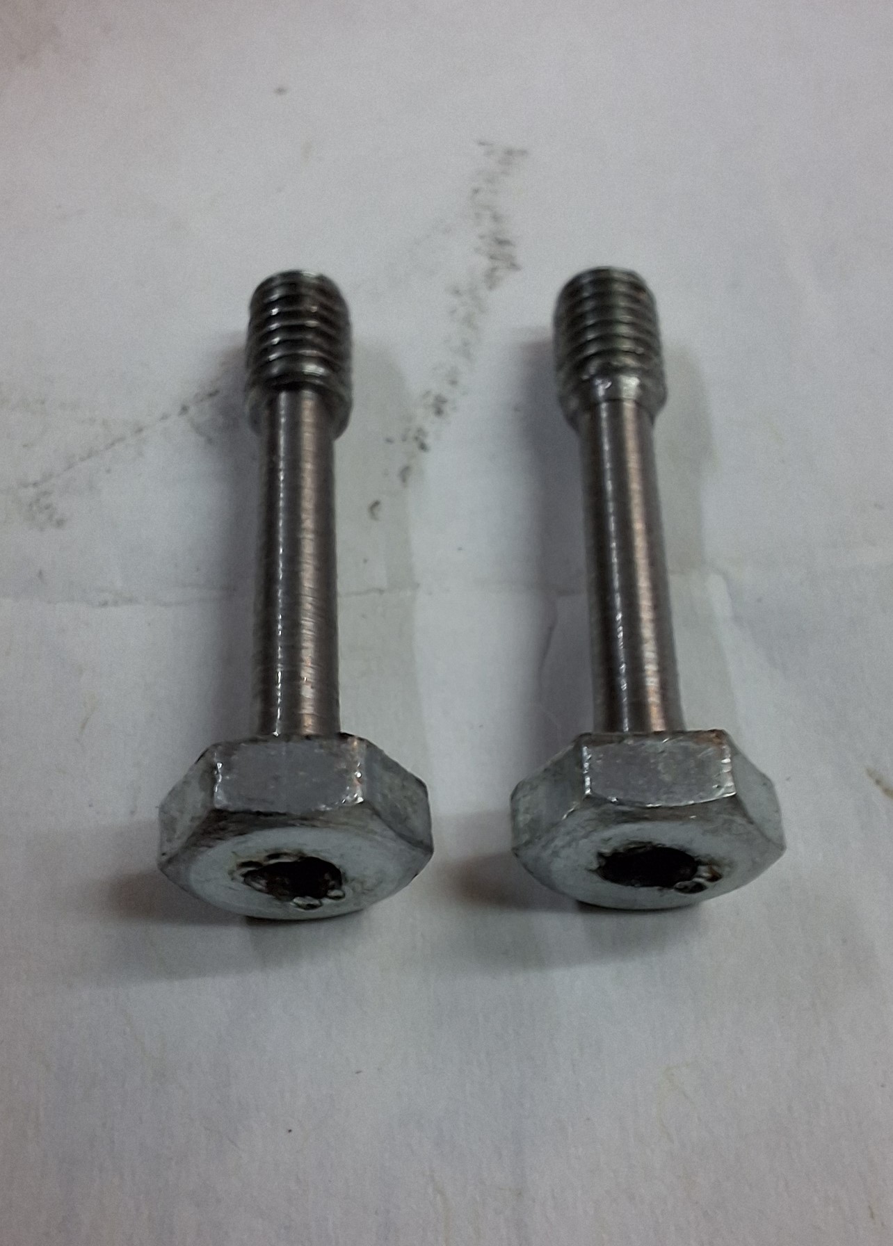

Zum X-den Male Gehäusedeckel runter und Polrad abgezogen.
Die Befestigungsbohrungen an der Zündspule auf 4,2 mm aufgebohrt, mehr geht nicht.
Die Befestigungsschrauben der Zündspule auf 2,5 mm runtergedreht, weniger geht auch nicht.
Um die zwischen den Spitzen aufspannen zu können, erst mal den Zentrierbohrer eingesetzt,
der ist dann abgebrochen, Spitze in der Schraube verblieben, also Ausschuss.
Dann den Abstechstahl neu angeschliffen, und das alles mit meinem "Tatterich"
Jetzt schleift das Polrad nicht mehr, jedenfalls nicht mehr als mit der alten Zündspule.
Die Kabel habe ich sorgfältiger verlegt, Foto gibt's davon nicht mehr und deren Anschlüsse am Kondensator überprüft.
Kein Kontakt zum Kondensatorgehäuse vorhanden.

Schöne Arbeit.
Wenn du wegen der Festigkeit Angst hast kannst du zur Not ja auf 10.9- oder 12.9-Schrauben wechseln.
Danke für das Kompliment.
Ja, das wäre eine Möglichkeit, aber Baumarkt hat nur 8.8 er Schrauben.
Zähere müsste ich erst bestellen.
Viele Grüße
Friedemann
