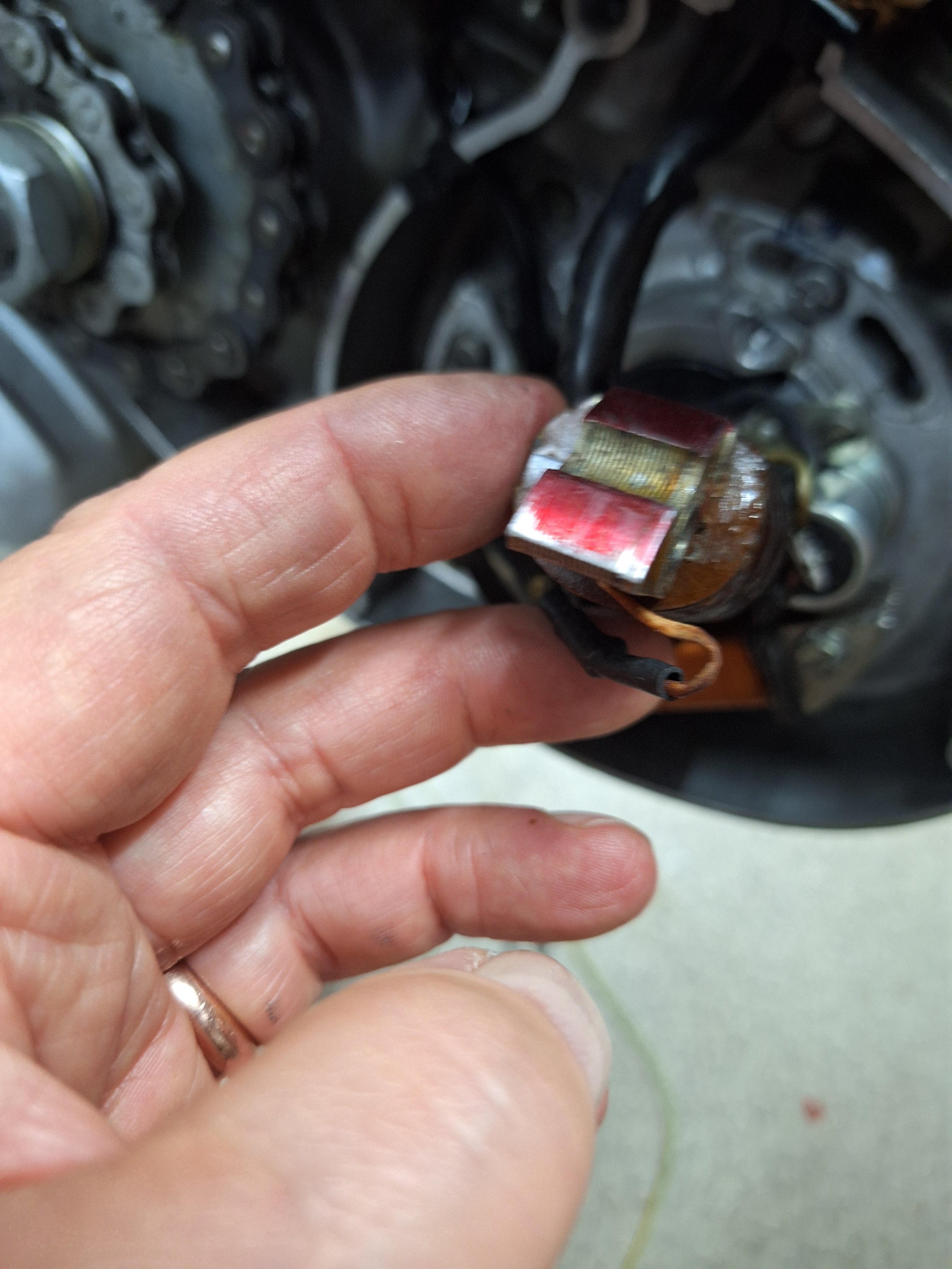

Hallo Markus und Wolf,
habe jetzt mal die Backen der Zündspule mit Edding markiert und dann eingebaut und gedreht.
Man sieht die Farbabtragungen, wo es schleift.
Außerdem im Bild, wo die Zündspule in das Polrad eingelegt ist, den minimalen Überstand.
Ich werde am Montag mit dem Winkelschleifer drangehen und etwas abtragen.
Schönen Sonntag Euch

ich pers. würde wie folgt vorgehen:
1.) Die Züdspule an den Dm der Schwungscheibe anpassen
2.) Die Vernietung des Lamellenpaketes (B) an der Seite, die auf der Ankerplatte aufliegt,
bis auf die Lamellen abschleifen, bringt ca 1mm und die Spule liegt danach plan auf,
was bislang durch die zu dünnen Schrauben und der schlechten Nietung nicht gegeben war.
Dann müßten auch wieder die original Schrauben passen.
3.) Wenn dann noch nötig, das Lamellenpaket wegen ev. Schleifpunkt A anfasen
( Zündspule auf der gegenüber liegenden Seite von diesem Bild )
Gruß Wolf
Hallo Wolf,
Deine Tipps waren Gold wert, herzlichen Dank.
War wieder in der Kellerwerkstatt, trotz Sonntagsfahrverbot, und habe die Vernietung einseitig abgeschliffen.
Nochmals die Schleifstellen nachgearbeitet und Zündspule wieder montiert.
Die Originalschrauben passen nicht, wohl doch eine größere Toleranz vom 48er Nennmaß?
mit den "Stehbolzen" Schrauben ging's dann, nachdem ich die Befestigungsgewinde in der Grundplatte nochmals leicht nachgeschnitten habe.
Waren etwas vermurkst, weil zu wenig radiales Spiel vorhanden war mit den Originalschrauben.
Und was soll ich sagen: Es schleift nichts mehr😁😁😁.
Und Zündfunke ist auch da.😁😁😁
Straßentest steht noch aus, Frau nicht da zum Hochwuchten.:cautious:
Man sieht auf Foto 1 übrigens, dass die Befestigungsbohrungen für die Zündspule in der Grundplatte bereits Luft für die Niet aufweisen.
