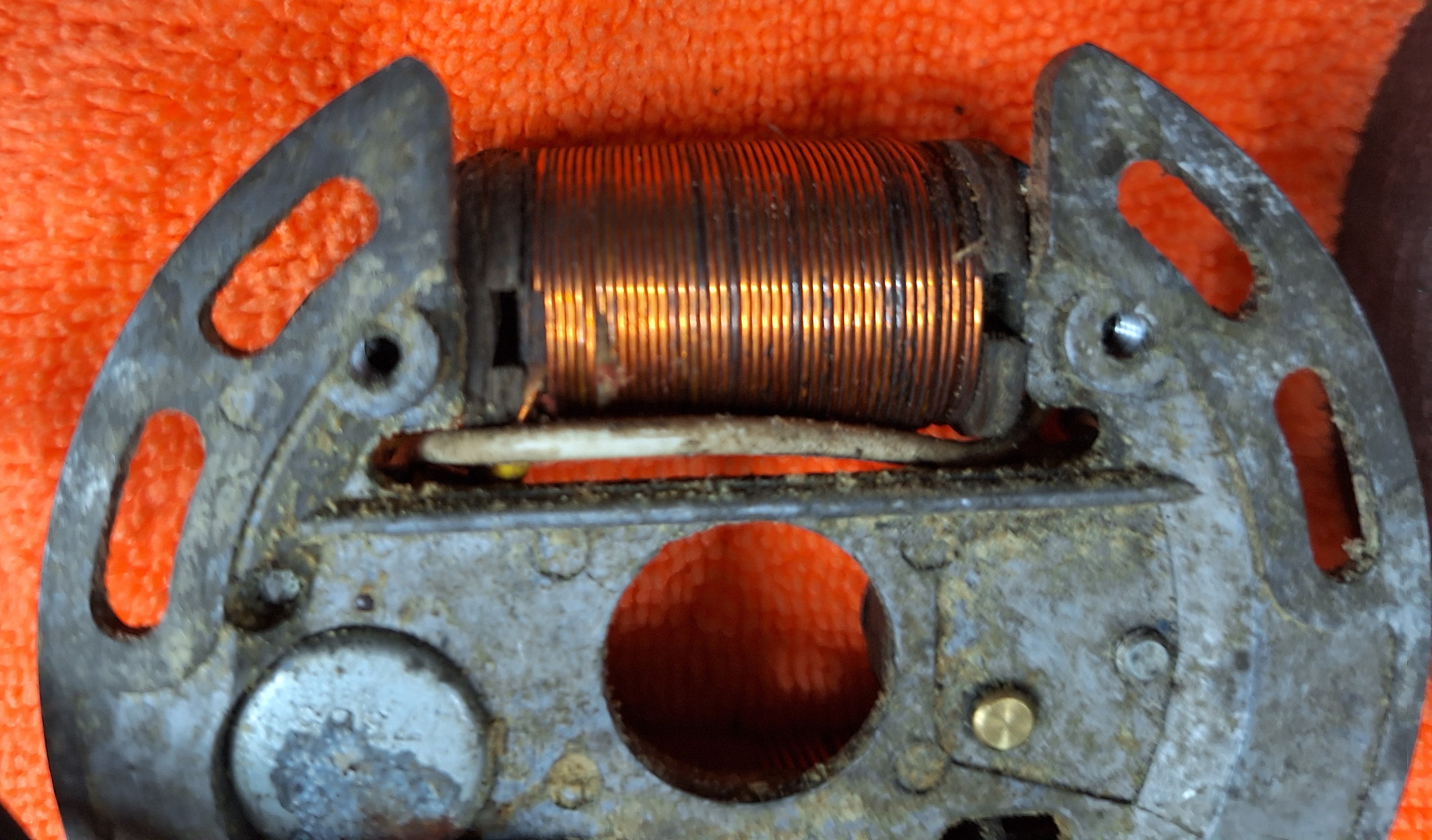

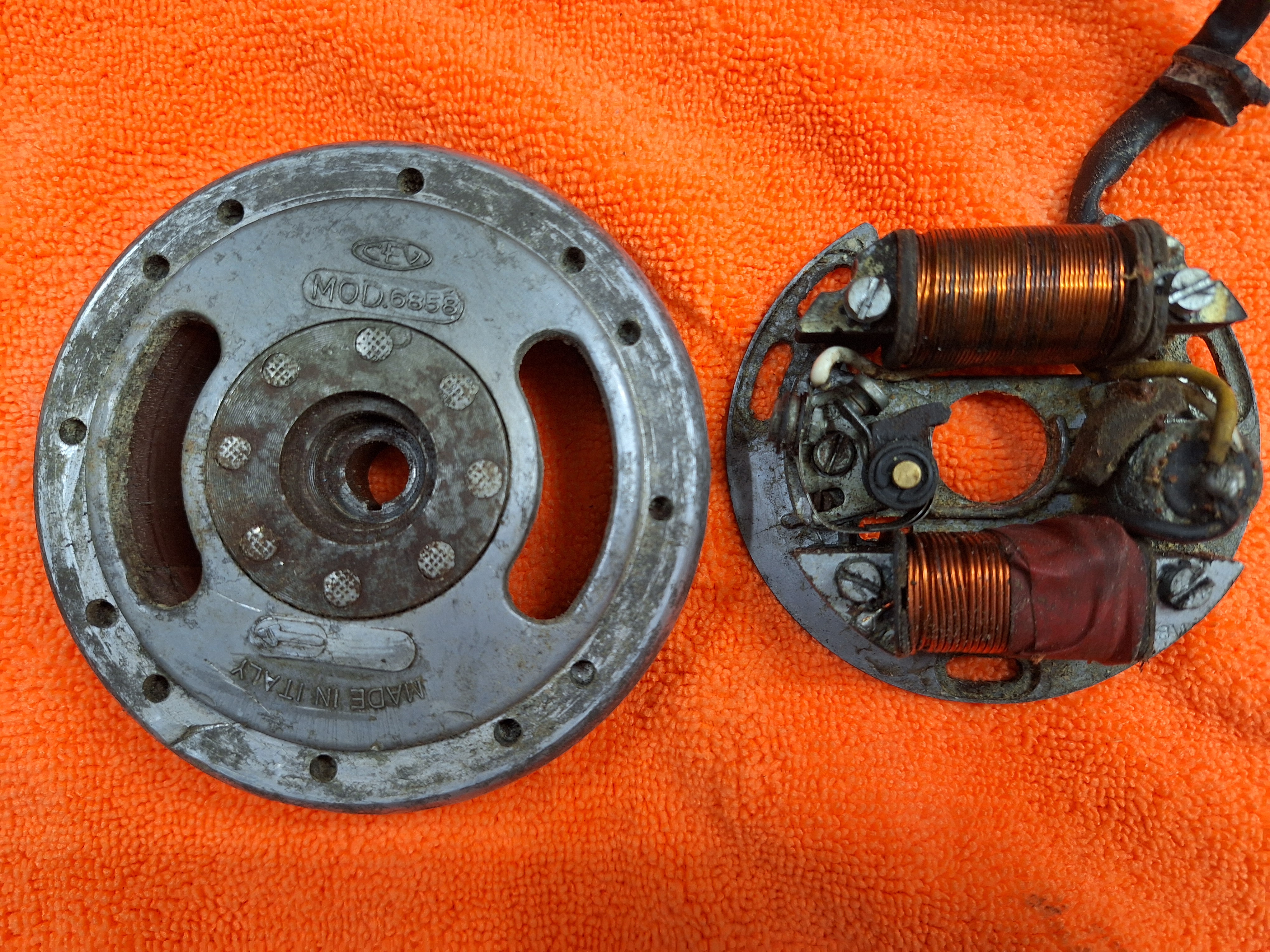

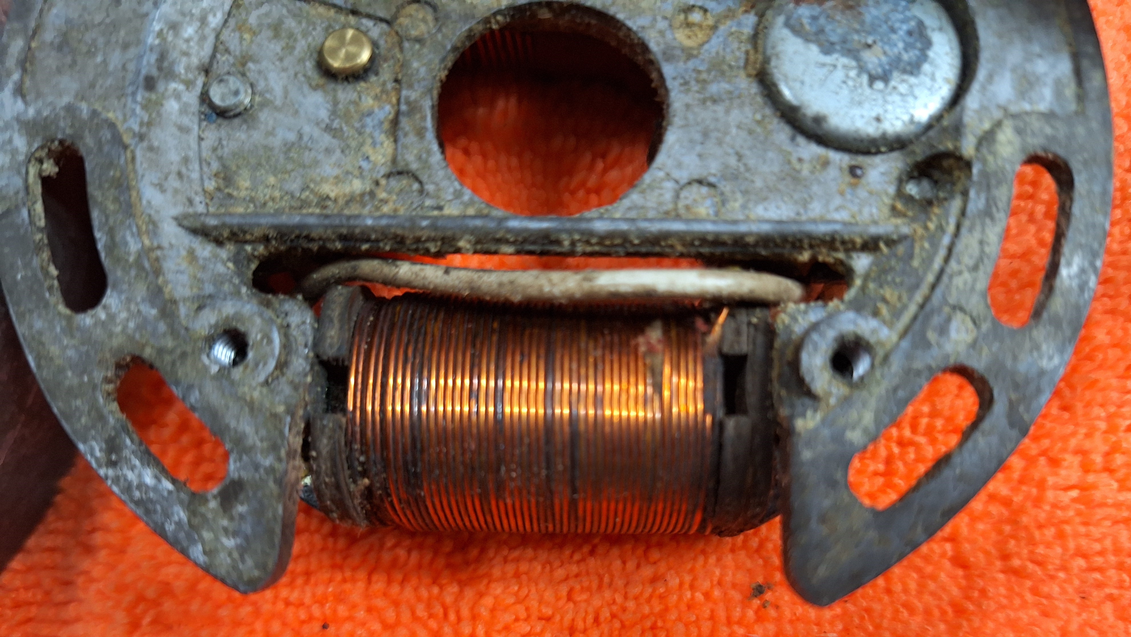

Habe gerade meine bestellten (Schrott-?) Teile ausgepackt: Angeblich von einer Garelli Bonanza.
Zündspulfragment hat immerhin 48 mm Befestigungslochabstand.
Aber wo ist der Zündkabelanschluß abgeblieben?
Keine Reste erkennbar und auch nicht, wo Kabel herauskam???
Polrad sehr fleckig, wohl Zinkdruckguß?, wie bekomme ich die narbigen Flecken weg?
Nummer nicht ganz mit meiner Garelli Europed übereinstimmend, obwohl sonst eigentlich ganz identisch.
Baue jetzt erst mal mein original Polrad nicht mehr aus, aber wer weiß?
Wandert alles in den bislang spärlichen Ersatzteilfundus.

Ich gehe nicht davon aus, dass das Zinkdruckguss ist.
Das dürfte die Drehzahlen nicht aushalten.
Ich denke schon, mit eingebetteten Dauermagneten.
Aber ich lerne gerne dazu.
hallo friedemann!
der kauf war etwas voreilig.......
deine "neue" zündung ist komplett anders.
anstelle der zündspule ist da eine erregerspule.
von da geht, ein wahrscheinlich blaues kabel,
nach aussen, zu einer externen zündspule,
die unterm tank montiert wird.
von dieser dann das zündkabel mit stecker zur kerze.
das polrad ist NICHT austauschbar!
