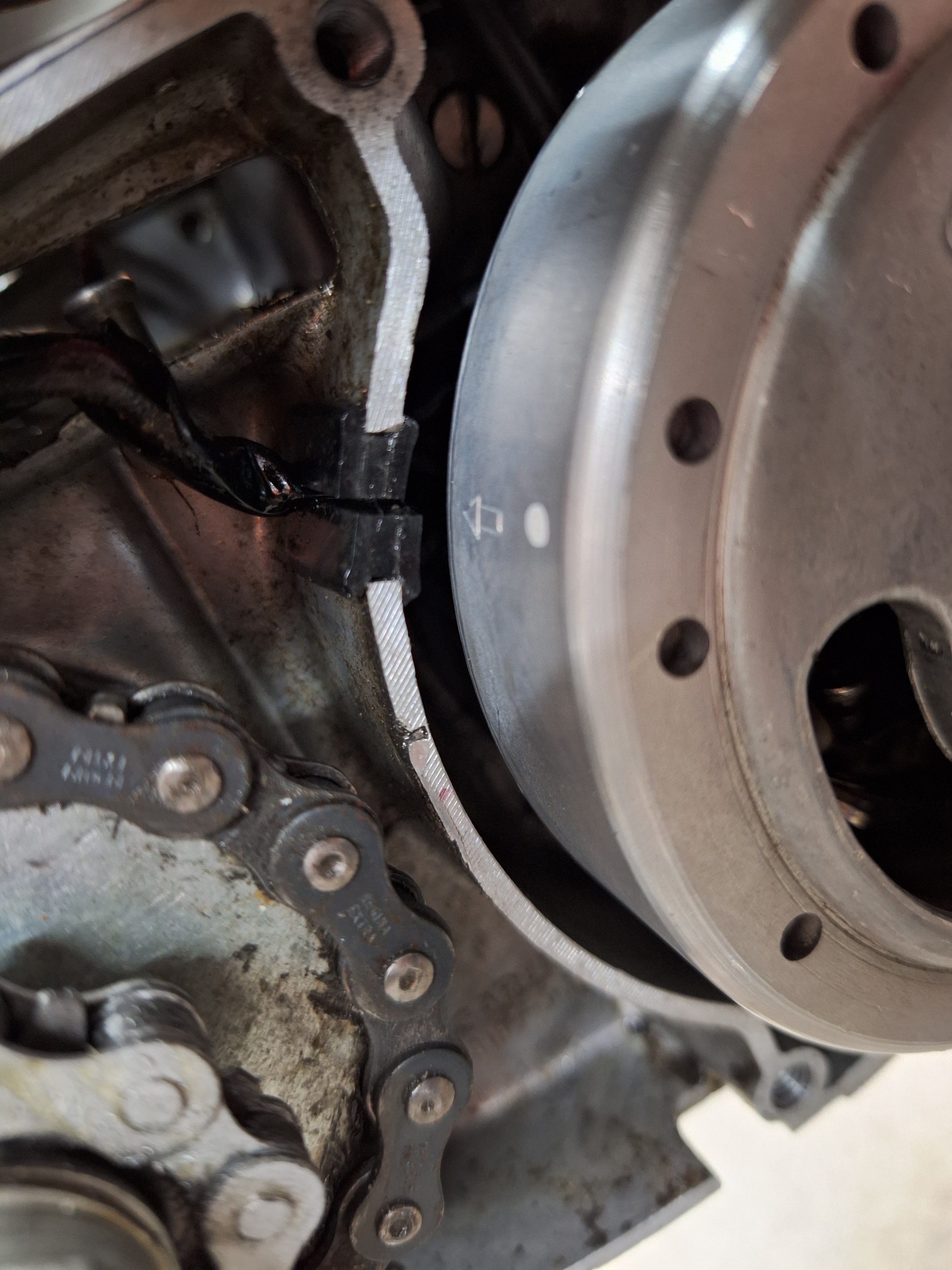

So bin ich vorgegangen: (Bitte Korrektur, wenn falsch)
1. OT festgestellt, Polrad hat Markierung, bei OT zeigt Pfeil auf Gehäusemarkierung (1).
2. Gemäß Handbuch liegt Zündzeitpunkt 23° vor OT.
3. Mit Gradscheibe ausgehend von OT Polrad 23° vor OT angedreht, auch hier gibt es eine Gehäusemarkierung (2).
4. Zündungsgrundplatte so verdreht, dass Unterbrecher bei 23° vor OT gerade beginnt zu öffnen .
5. Unterbrecherabstand so eingestellt, dass ca. 0,4mm vorhanden sind.
Erbitte untertänigst Hilfestellung.😢
Hier noch ein Foto zur Verdeutlichung

Wenn der OT auf 12 Uhr ist, dann ist 23° vor OT ca.10 Uhr bei Rechtsdrehender Zündung, so verstehe ich es
Welche der Markierungen auf dem Foto ist.OT und welche die für den ZZP?
Wo ist die OT-Markierung? Diese Kerbe im Gehäuse oder die auf dem schwarzen Teil. Falls bei schwarz u. ZZP die Kerbe, dann hast du auch alles richtig gemacht
ich sehe da nur 1 gehäuse markierung und weiter unten einen roten edding punkt.
soll der schlitz im gummi auch eine markierung sein?
Der Pfeil auf dem Polrad zeigt auf die OT Markierung, die Kerbe im Gehäuserand darunter ist der ZZP
Der Schlitz im Gummi ist OT
Der "rote Edding Punkt" hat keine Bedeutung

Morgen mach ich nochmals ein Foto und markiere darin den OT, den ZZP und die Laufrichtung
nun gab ichs verstanden
und sehe es auch als passend an.
