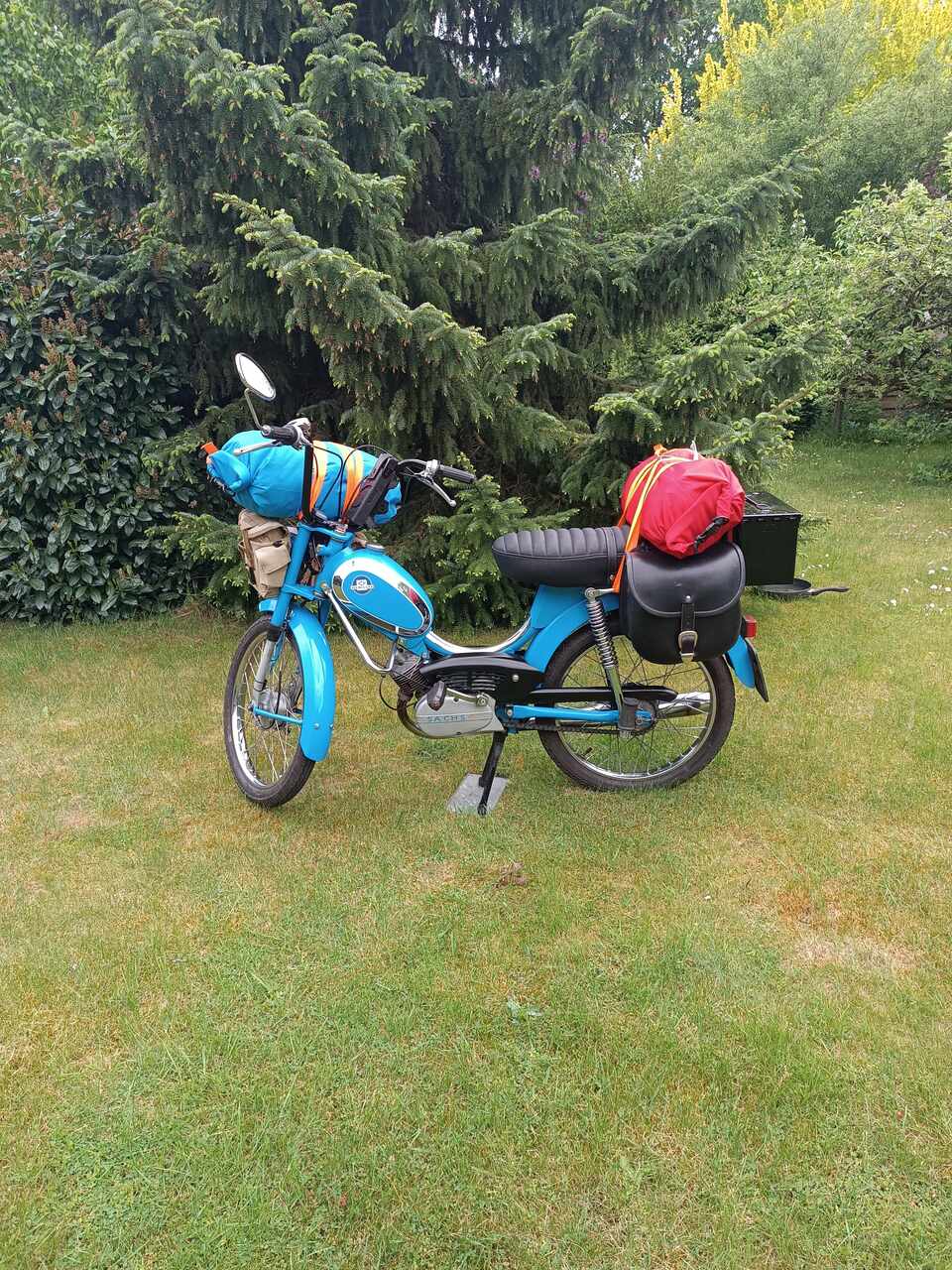

Ist eine Hercules MP4. Die habe ich als "Wrack" aus einer alten Scheune geholt und komplett zerlegt. Wirklich komplett. Und dann wieder aufgebaut. Ohne dieses Forum wäre ich vermutlich daran gescheitert. Aber Dank vieler Tipps und Ersatzteilversorgung durch Forumsmitglieder, ist daraus ein zuverlässiges Moped geworden. Ich habe damit ebensoviel Spaß wie mit meinen großen Maschinen. Ich habe keine Zweifel daran, dass du deine kleine Italienerin auch für längere Strecken fit bekommst. Bist doch auf dem richtigen Weg.
Danke für die Auskunft, auch ein Kultmoped deutscher Herkunft, macht die Ersatzteilversorgung verm. ein kleines bisschen einfacher?
Sie scheint es dir nicht übel zunehmen als"Packesel" missbraucht zu werden?
Da warst du sicherlich länger und weiter unterwegs?
Wie im Film 25 km/h quer durch Deutschland. ;)
Eine BMW F 650GS steht bei uns auch in der Garage, gehört meiner Frau, mag aber alleine nicht mehr fahren, seit ich krankheitsbedingt vor 5 Jahren Schluss gemacht habe mit dem Motorradfahren.
Nix da. Wasserpistole muss reichen.🤣 Es ist ein langer, mühsamer Weg bis alles richtig läuft. Aber wenn deine Knatterkiste fertig ist, kennst du jede Schraube und jedes Kabel mit Vornamen. Ging mir jedenfalls so. Und heute habe ich keine Bedenken mit Lisbeth der Blauen auch lange Touren zu fahren. Das wird dir auch so gehen. Gruß RolfAnhang anzeigen 25491
Hast aber für alle Fälle den Schlafsack am Lenker👍😂
Leider noch nicht so weit, wie es geplant war. Ich musste Odin erstmal davon überzeugen, dass meine Zeit für den Umzug nach Asgard noch nicht gekommen ist. Ich werde mit Lisbeth der Blauen durch meine 2. Heimat Schweden fahren.
Sondern ein halbes verpacktes Schwein für die Bratpfanne im Hintergrund ;)
Ein halbes??? Halbe Sachen gibt es bei mir nicht. Ganz oder gar nicht. 😂
