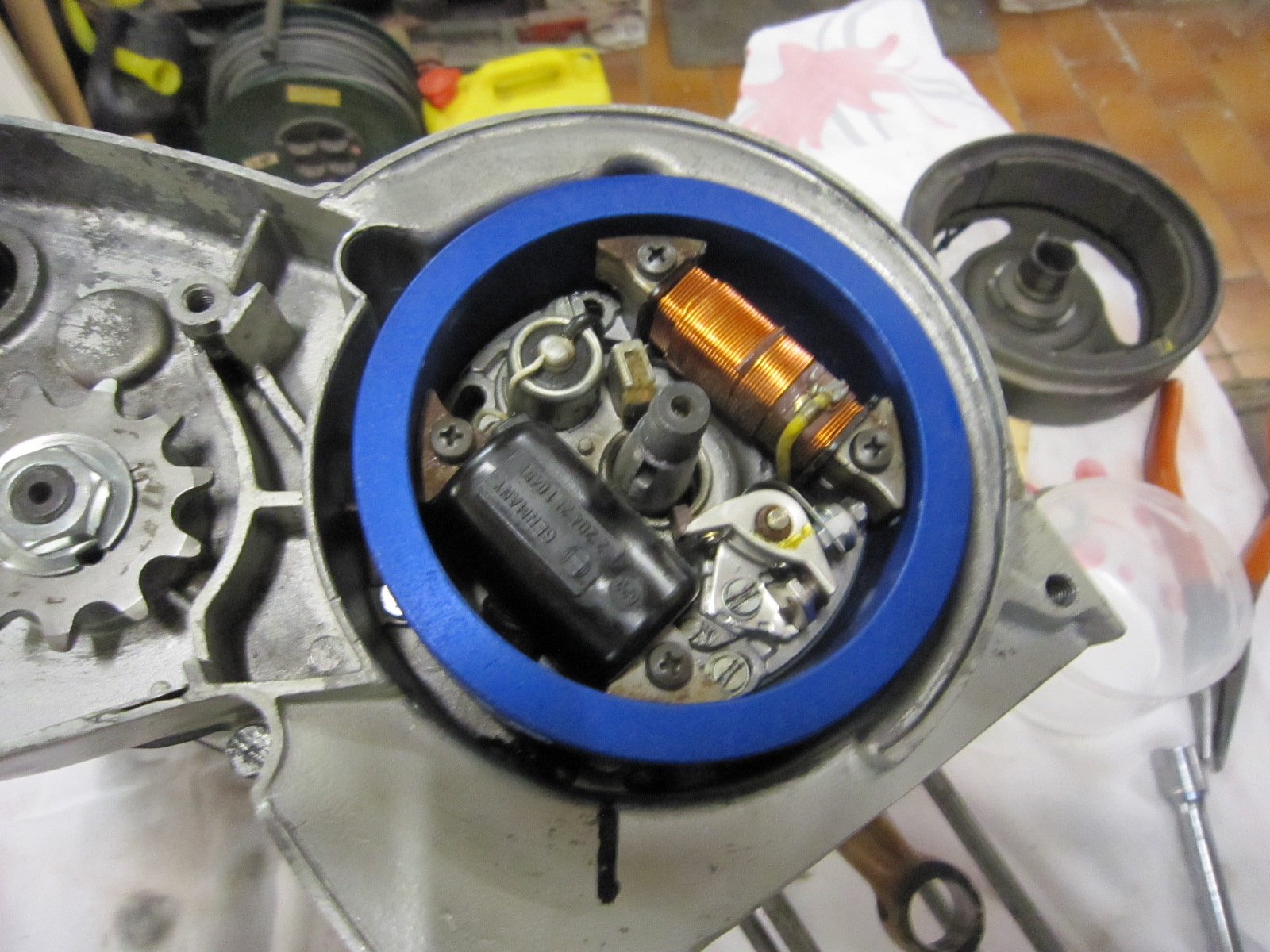

für die bosch zündungen hab ich passringe.
ermöglichen sofort eine perfekte justierung
der spulen.
wenn ein zigaretten blättchen,
an allen spulenenden,
beweglich ist, dann ist alles ok.
ansonsten hat das polrad oder die kw ein ei.
da spare ich mir das lästige polrad hütchen spiel
mit ab und dran und ab und dran........
Guten Morgen Allerseits,
ich bin begeistert, wusste nicht, dass s so etwas gibt.
Für Garelli natürlich nicht.
Aber vielleicht kann ich mir da was Basteln?
Habe ein altes Polrad von einer Garelli Katia, aber das wäre dann hinüber.
Vielleicht zu schade dafür?
Der Passring sollte auch nicht magnetisch sein.
Schönen Tag an Alle.
Hallo Friedemann,
meld dich bei Bedarf, da läßt sich mit 3D-Druck sicher was machen.
So ein einfacher Ring zum justieren lässt sich wirklich gut mit dem 3D Drucker machen, oder mit dem Laser aus Acryl/Holz schneiden.
Hallo André und Matthias,
danke für Eure Hilfsangebote, vielleicht komme ich darauf zurück.
Hatte schon begonnen, mir aus einer Stahlronde einen Passring zu drehen.
Muss dafür aber zuviel Material abtragen und die Späne sind ne riesen Sauerei.
Aber: Asche auf mein Haupt und ich spüre schon die Ohrfeige vom Meister:
Zündungsgrundplatte lag nicht plan auf, schlampig montiert.:poop:
Nochmals gelockert und sauber justiert angezogen.
Jetzt passt alles und das Polrad lässt sich mit dem kleinen Finger anschubsen.
Und, was das allergeilste ist: Selbst beim langsamen Drehen entsteht bei jeder Umdrehung ein satter Zündfunke.:D

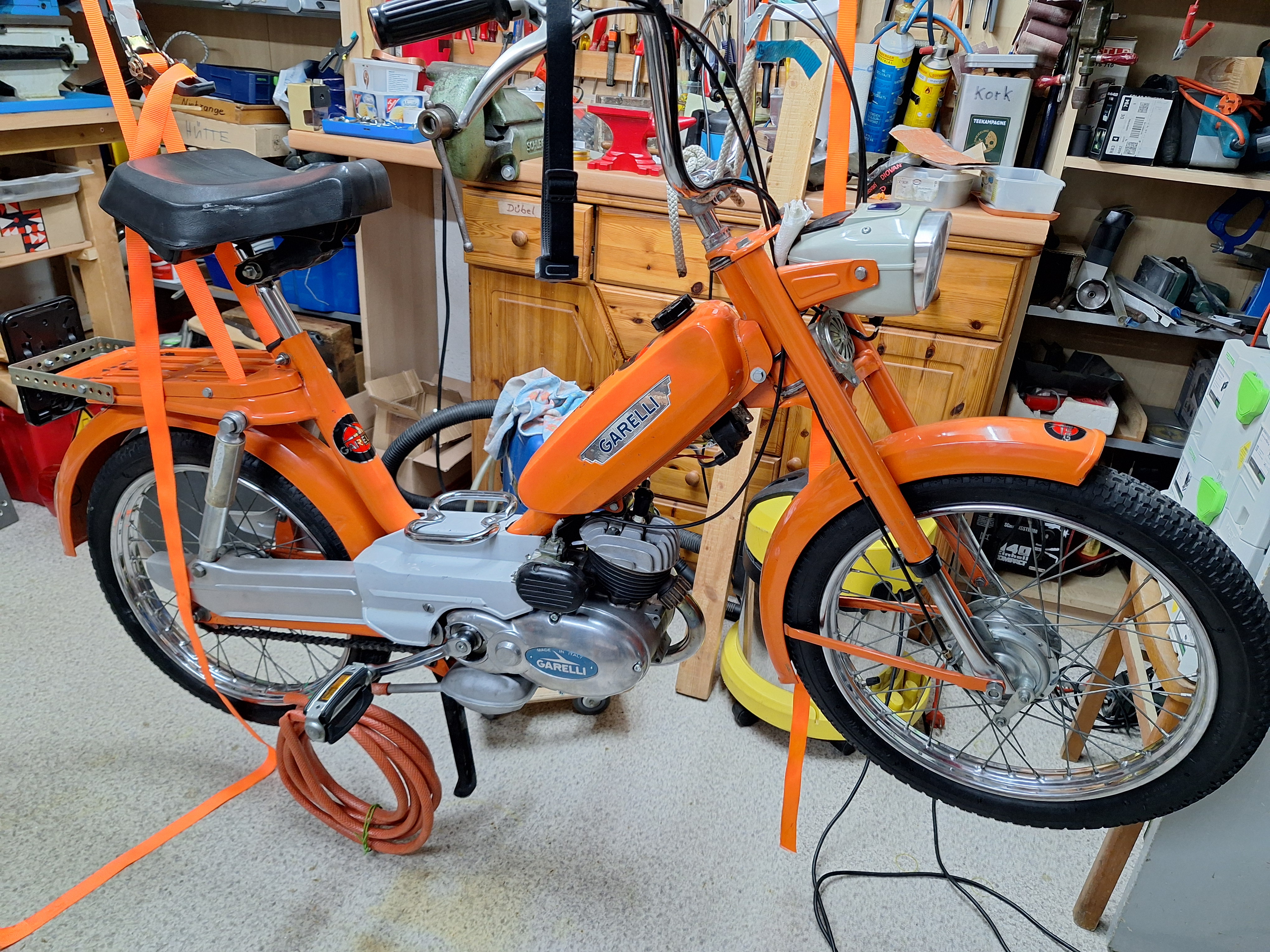

danke für den bisherigen Beistand. Ich habs getan: Alles wieder zusammen geschraubt:
Mit dem Gartenschlauch (Orange natürlich!) werde ich morgen einen Startversuch im Keller wagen und die Abgase durch den Schlauch durchs Kellerfenster nach außen leiten.
Ihr seid bestimmt genauso gespannt wie ich???
Bis morgen (Besser wenn beste Ehegattin beim Arbeiten außer Haus ist...)

Hallo Markus und alle anderen Mitleser,
heute um 10:00 Uhr war Stunde 0 sozusagen: 1. Startversuch.
Die Garelli läuft, ist nach einer halben Kurbelumdrehung angesprungen.
Das mit dem Gartenschlauch durchs Fenster hab ich wieder sein lassen.
Meine Frau schlug vor, in der Waschküche mit offener Tür nach draußen, den Startversuch zu wagen.
Sie hat mir auch alles Gute gewünscht.
Ich bin happy und hab das auch gleich telefonisch Herrn Rosner mitgeteilt.
Es gibt noch was zu tun:
Hupe und Licht gehen noch nicht und auch der Ausschaltknopf am Lenker hat (noch) keine Funktion.
Ich habe ja den Ausgang der Erregerspule direkt mit der Zündspule verbunden.
Aber das krieg ich noch hin und baue mir einen kleinen Schalter in den Zündkreislauf ein.
Es gibt auch ein Video, für alle die es interessiert, als Beweis:
Danke für alle Unterstützung hier aus dem Forum und besonderen Dank an Markus, Du bist ein Schatz!!!

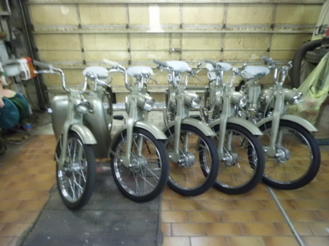

die schwangerschaft (links) bei den bergis ist immer schnell vorbei.
das foto ist so 3 jahre alt.
nun sind es schon 9 gold-beige bergis,
die immer im februar/märz zu besuch kommen......
