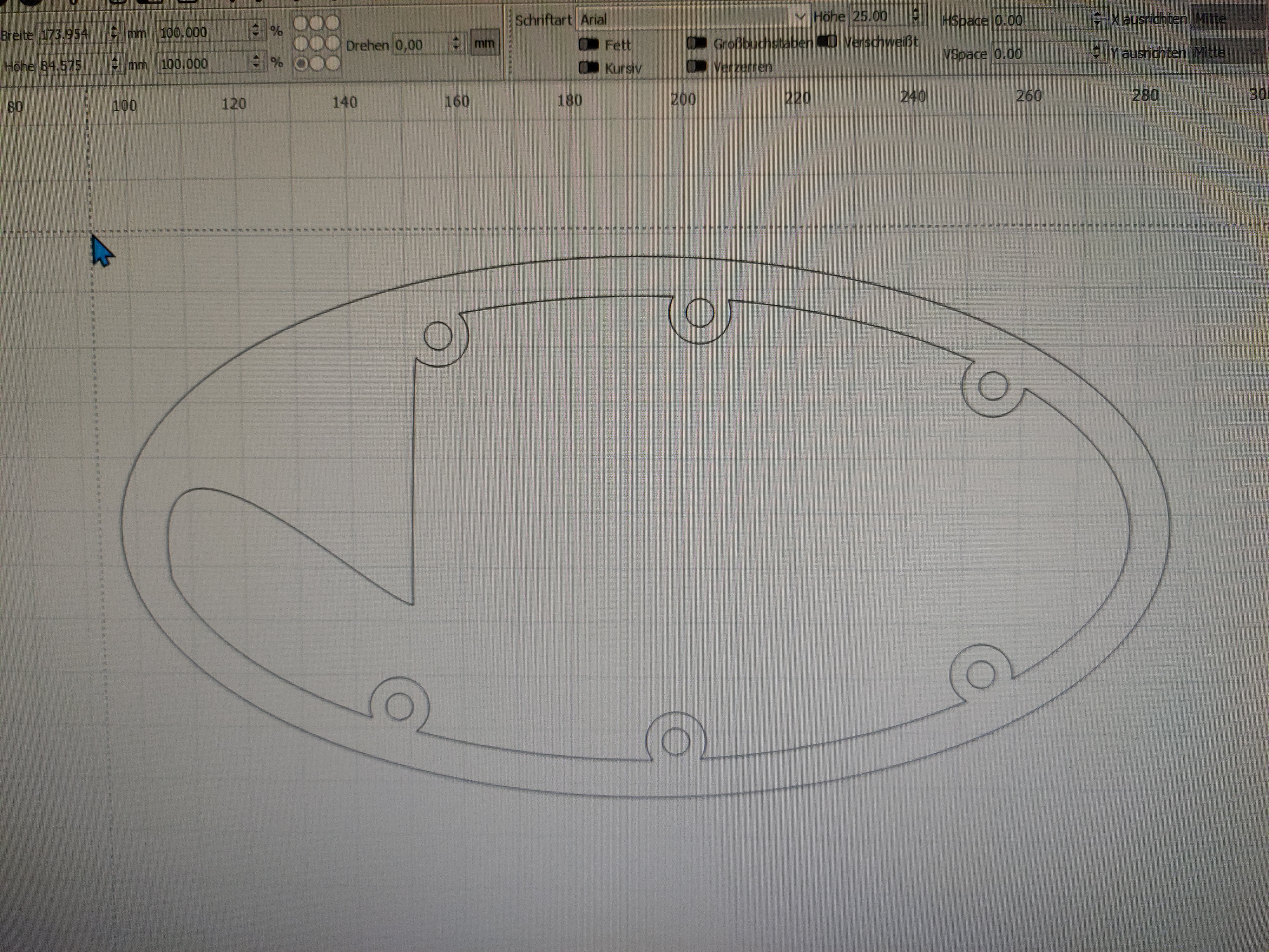

Ich spiele ja immer noch mit dem Gedanken, mir einen Schneidplotter zuzulegen.
Das würde auch mit einem Dioden- oder CO2 Laser funktionieren.
Dichtung scannen/fotografieren und als z.B. PDF in Lightburn öffnen. Bild von LB nachzeichnen lassen und dann lasern, sofern die Maße perfekt übernommen wurden.
Oder die Dichtung in LB nachzeichnen. Grob gesehen 2 Elipsen, 6 kleine und 6 größere Kreise. Das eckige Teil links müsste man von Hand reinzeichnen.

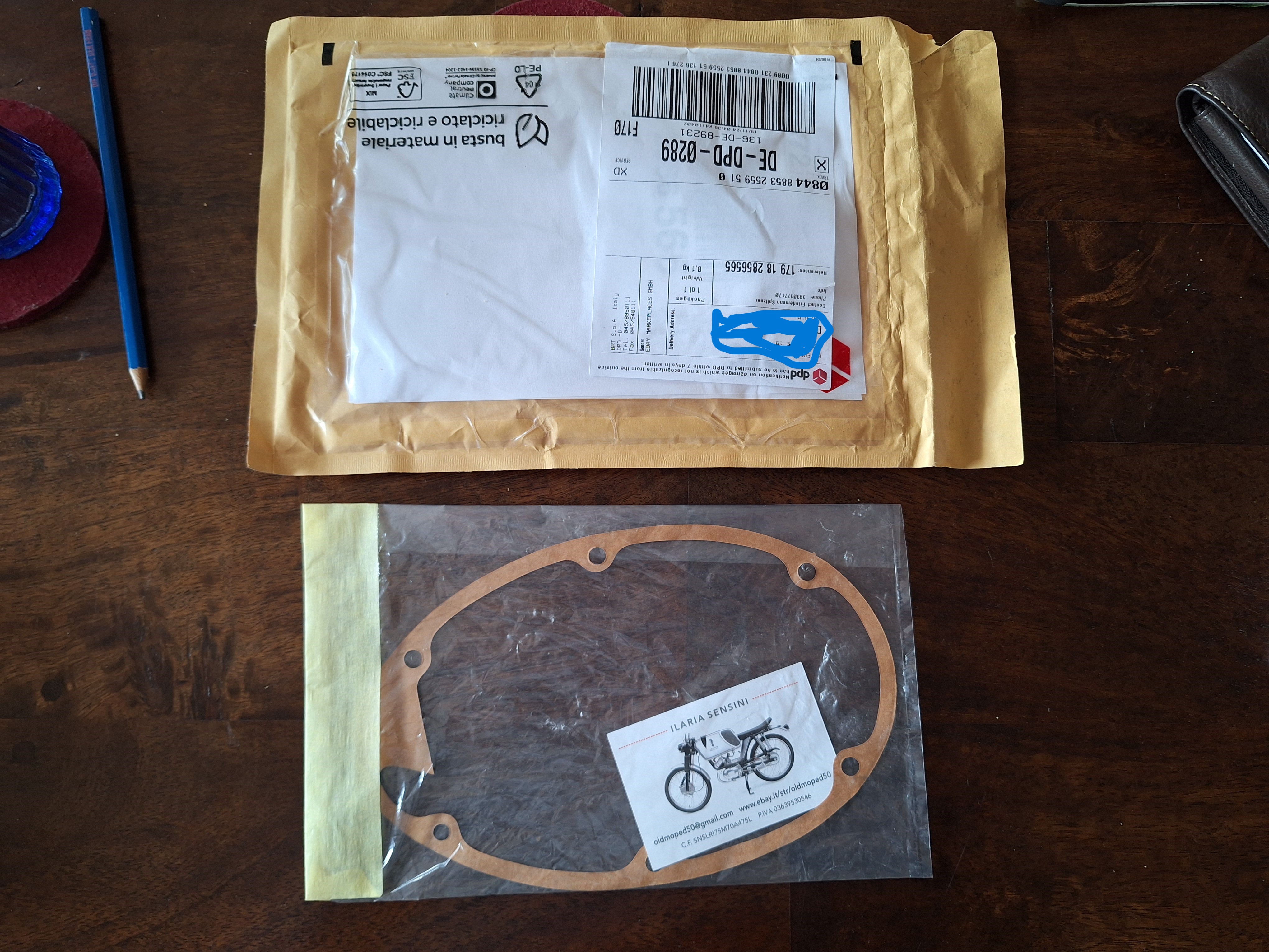

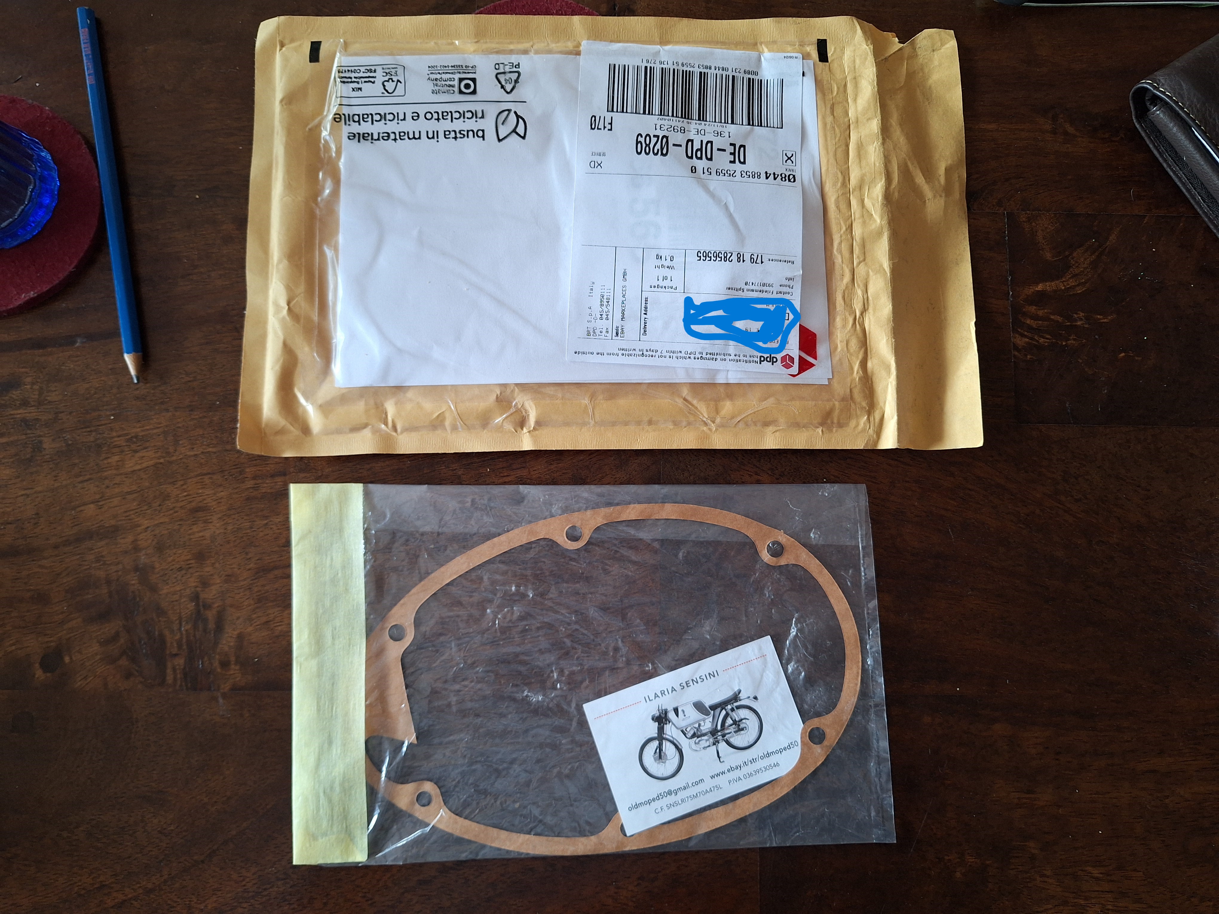

Heute kam Post aus Italien:
Die Gehäusedichtung. Zur Erinnerung: Dichtung3,-und Porto 11,-.
Aber egal, froh, sie überhaupt bekommen zu haben und sie passt.
So würde die Dichtung als SVG Datei aussehen. Die kann man dann mit einem Laser aus einem Blatt Dichtungsmaterial lasern.
Habe das jetzt nur nach dem Aussehen nachgemacht, also ohne die Maße.

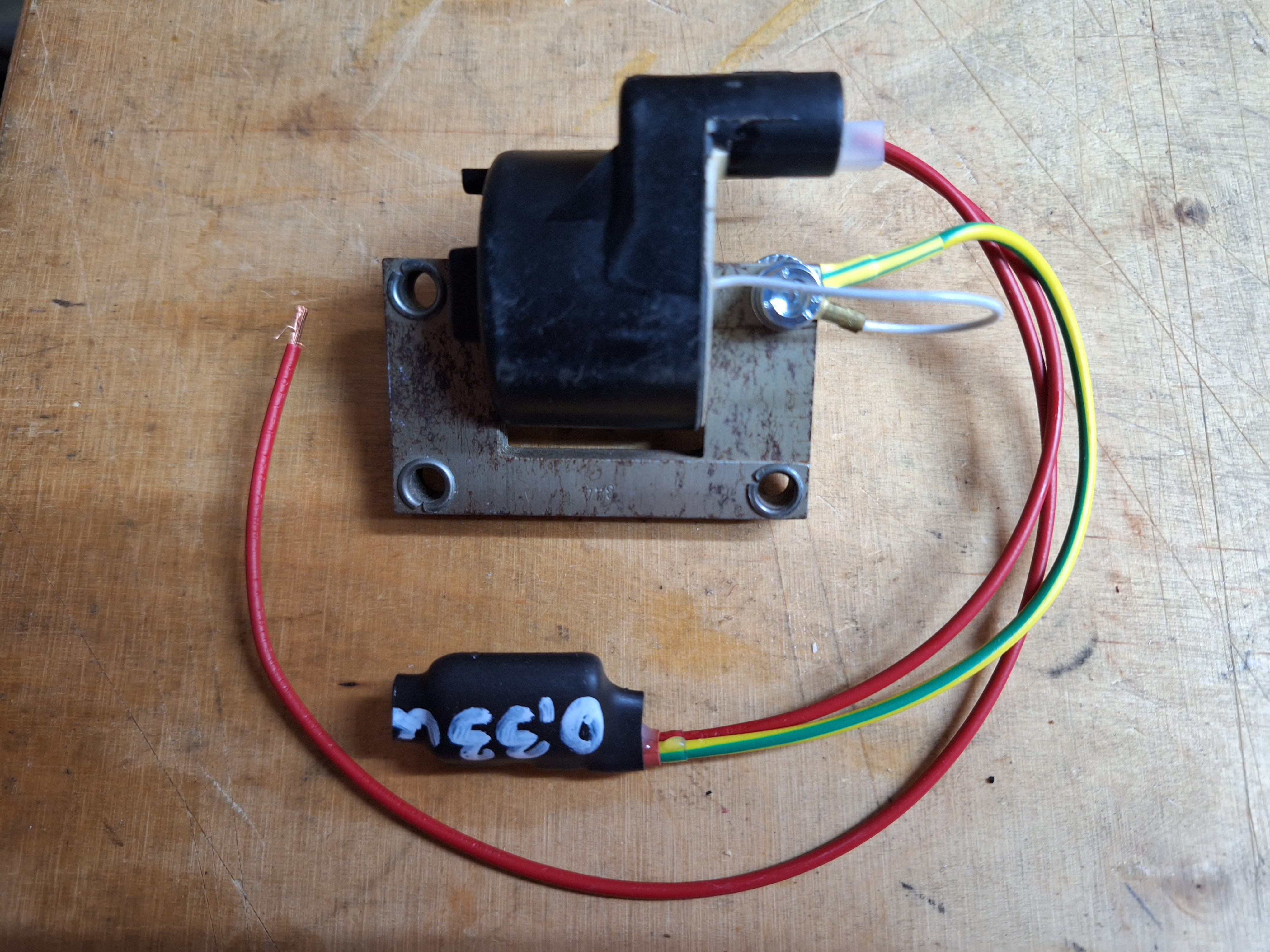

Rechte Seite, mal die Zündplatte eingesetzt
Da ich absoluter Elektrolaie bin, rätsele ich nun, wie die beiden Kabel, Gelb und Rot anzuschließen sind.
Vor dem Umbau gingen ja 3 Kabel von der Zündplatte nach außen, 1 x das Kabel zum Kerzenstecker und die anderen 2 Kabel zu einer Lüsterklemme und von da aus zur Fahrzeugbeleuchtung und vermutlich Zündaus. Das gelbe Kabel ist nach den Unterlagen von Ewald das von der Generatorspule.
Das rote Kabel kommt von der Zündanker Primärspule und sollte dann wohl an die neue externe Zündspule angeschlossen werden?
Noch bin ich nicht soweit, erst muss der Tank runter, um zu sehen, wo Platz für die Zündspule ist.
Aus der Zündspule kommt ebenfalls ein rotes Kabel:
Also sollte wohl die beiden roten Kabel miteinander verbunden werden?

Nicht verzagen - Ewald fragen
hallo friedemann!
das gelbe kabel aus der zündung ist licht.
das rote kabel aus der zündung muss ans
rote kabel von der zündspule.
an diese rote klemme muss noch ein
zusätzliches kabel zu deinem moped-aus schalter!
das sollte es schon gewesen sein.
