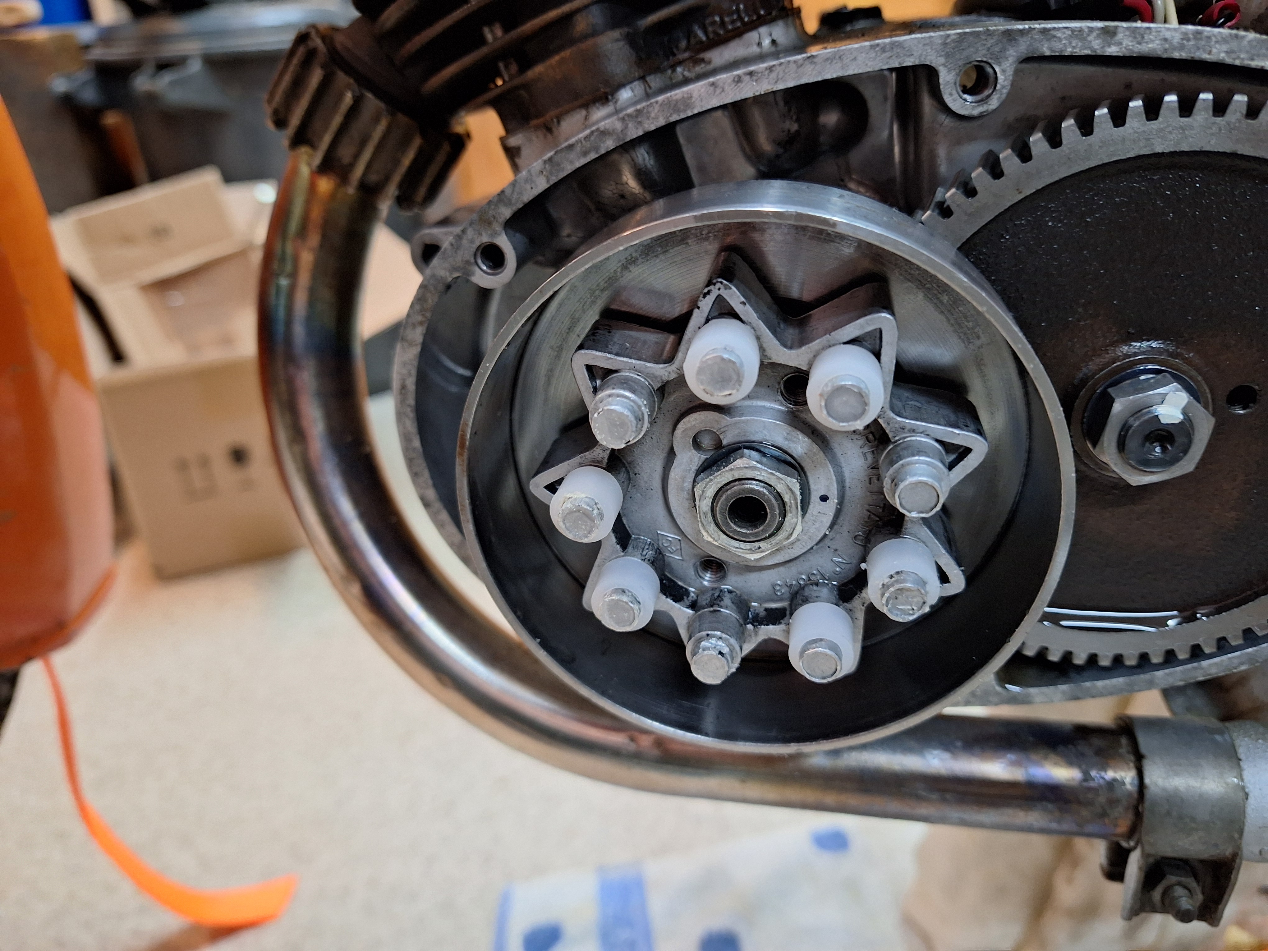

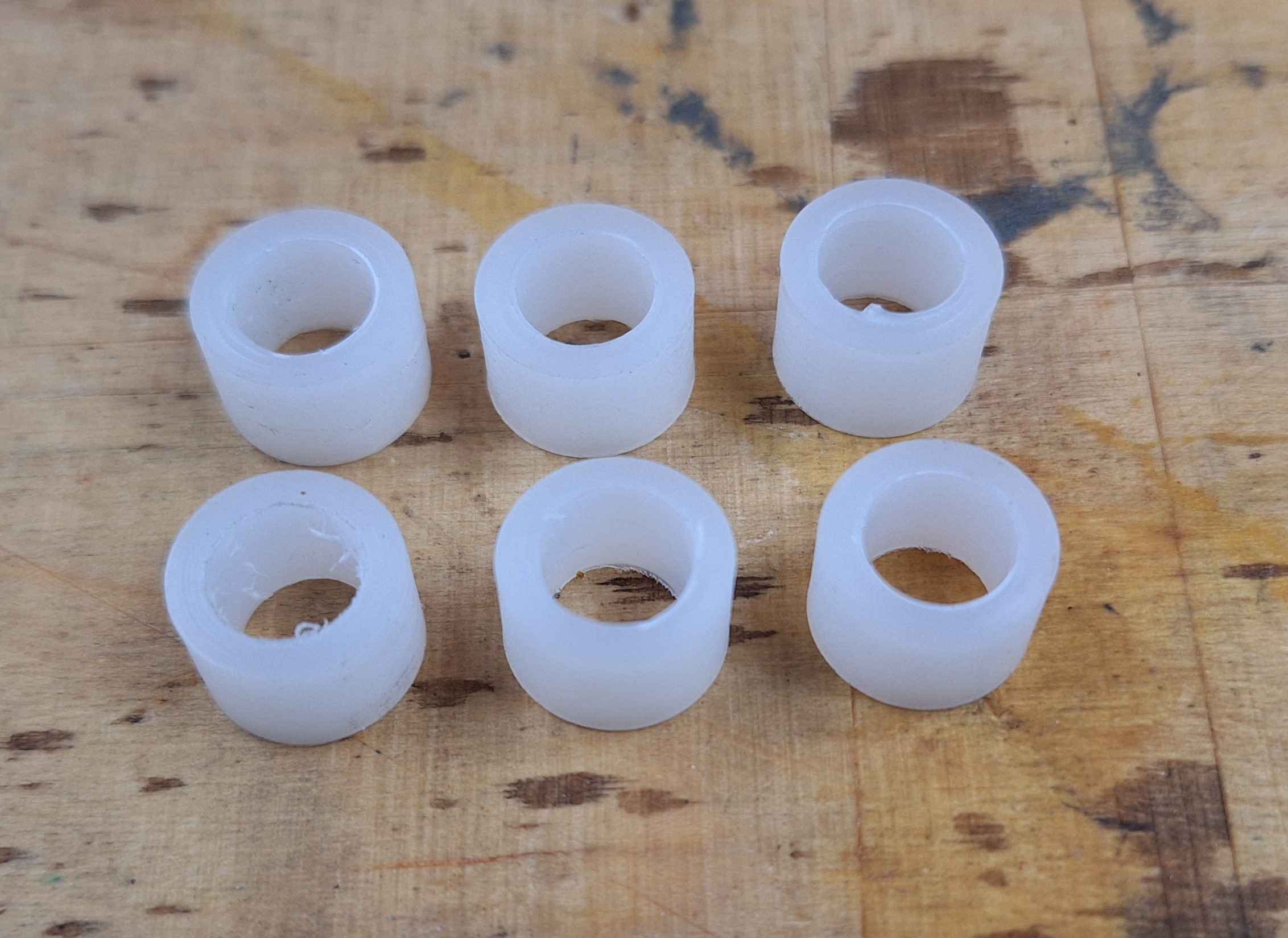

Heute geht es weiter mit Anfertigen der "Gummitüllen", wie es in der deutschen Ersatzteilliste heisst, oder englisch "Start Bushings".
Dank Markus kenne ich die Abmessungen und das Material-Hartplastik.
Da ich dies nicht habe, habe ich Polyamid verwendet:
Als "Opadreher" keine besondere Herausforderung, eher, dass ich natürlich keinen 7,1 mm Bohrer besitze für das Innenmaß, aber es ging dann mit Bearbeitung der Rundfeile.
Das passt soweit
Auch der Kupplungskorb passt einwandfrei drüber.
Ich bin schon sehr gespannt, wie sich diese Reparatur auf das Laufgeräusch auswirken wird.
Heute auch mit Herrn Rosner telefoniert, ich bekomme demnächst ein Paket von ihm.
Großes Dankeschön auch an ihn, falls er hier mitlesen sollte.
gut gemacht!

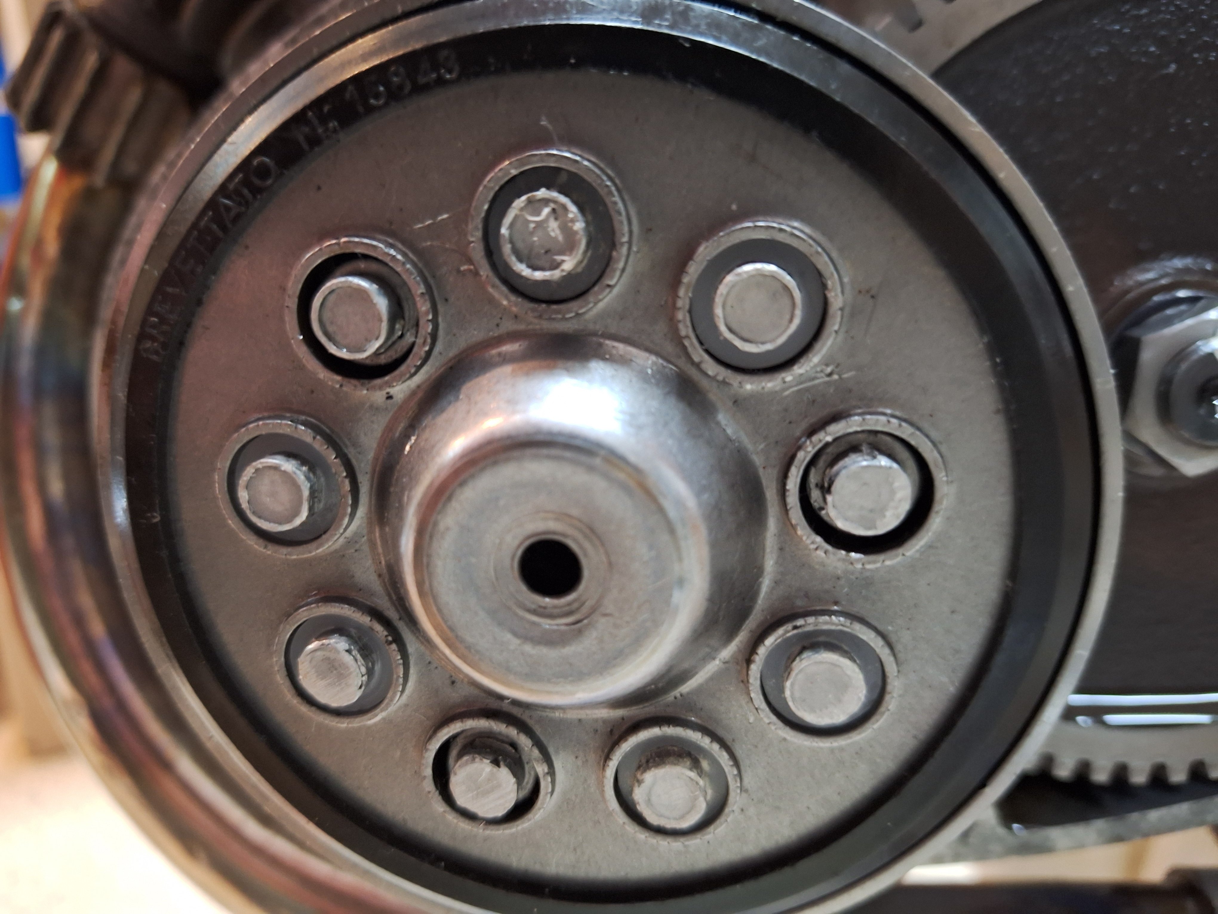

auf den bolzen dürfen die buchsen auch fest sitzen,
nur die druckplatte muss "flutschen".
dank deinem foto nr.3 kenne ich nun
den einzigen unterschied der kupplung
vom runden zum eckigem motor:
lediglich die höhere wölbung auf deiner druckplatte!

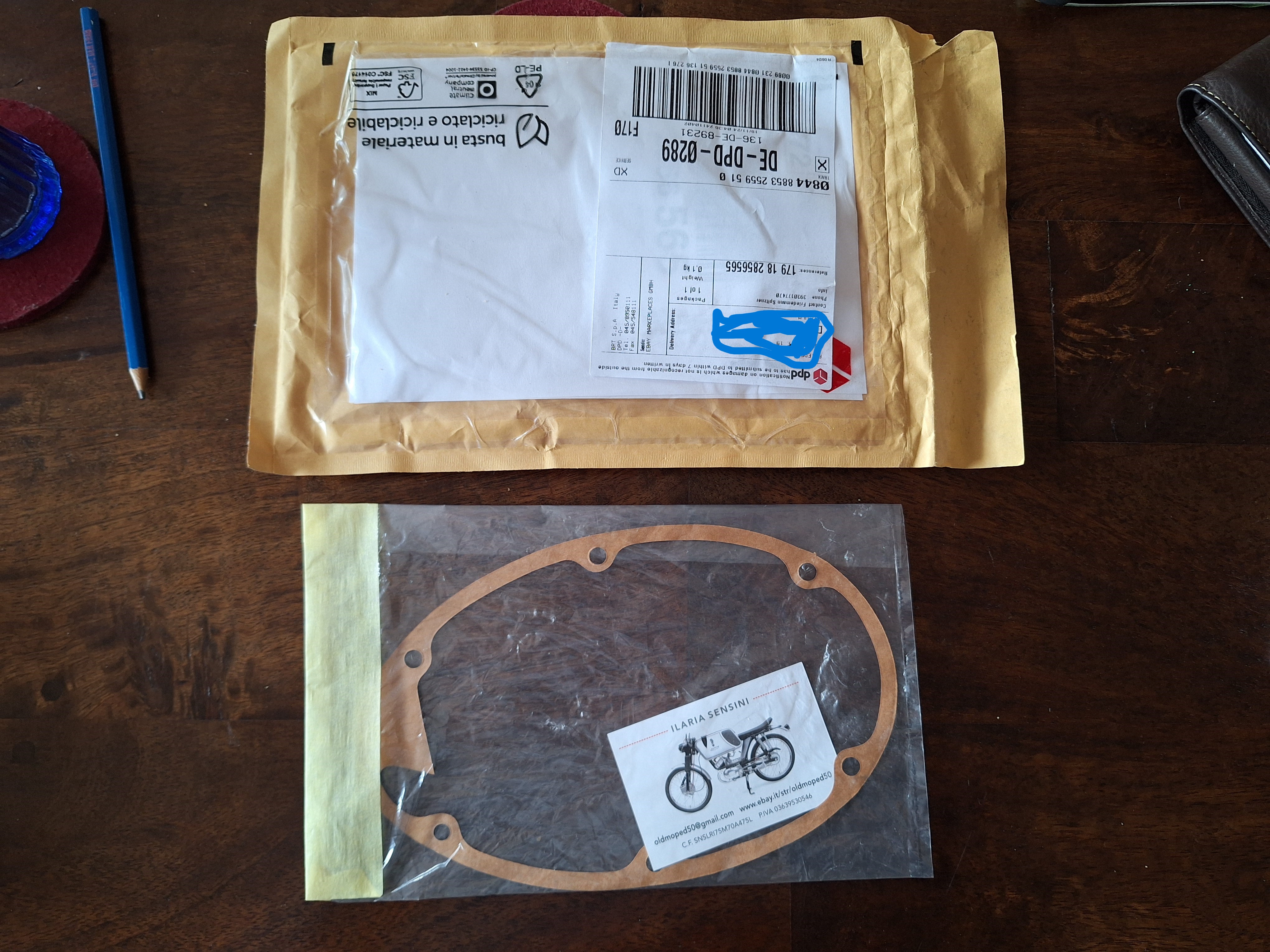

Heute kam Post aus Italien:
Die Gehäusedichtung. Zur Erinnerung: Dichtung3,-und Porto 11,-.
Aber egal, froh, sie überhaupt bekommen zu haben und sie passt.
Mach dir am besten eine Schablone davon.
Dann kannst du beim nächsten Mal eine zurechtschneiden.
Gute Idee, danke.
Die alte Dichtung ist noch perfekt erhalten und ging rückstandsfrei ab.
Die kann ich als Schablone verwenden, wenn es ein nächstes Mal gibt.
Warum hast du dann nicht direkt eine selber geschnitten, wenn ich fragen darf?
Ein Bogen Dichtungspapier wäre vermutlich deutlich günstiger.
