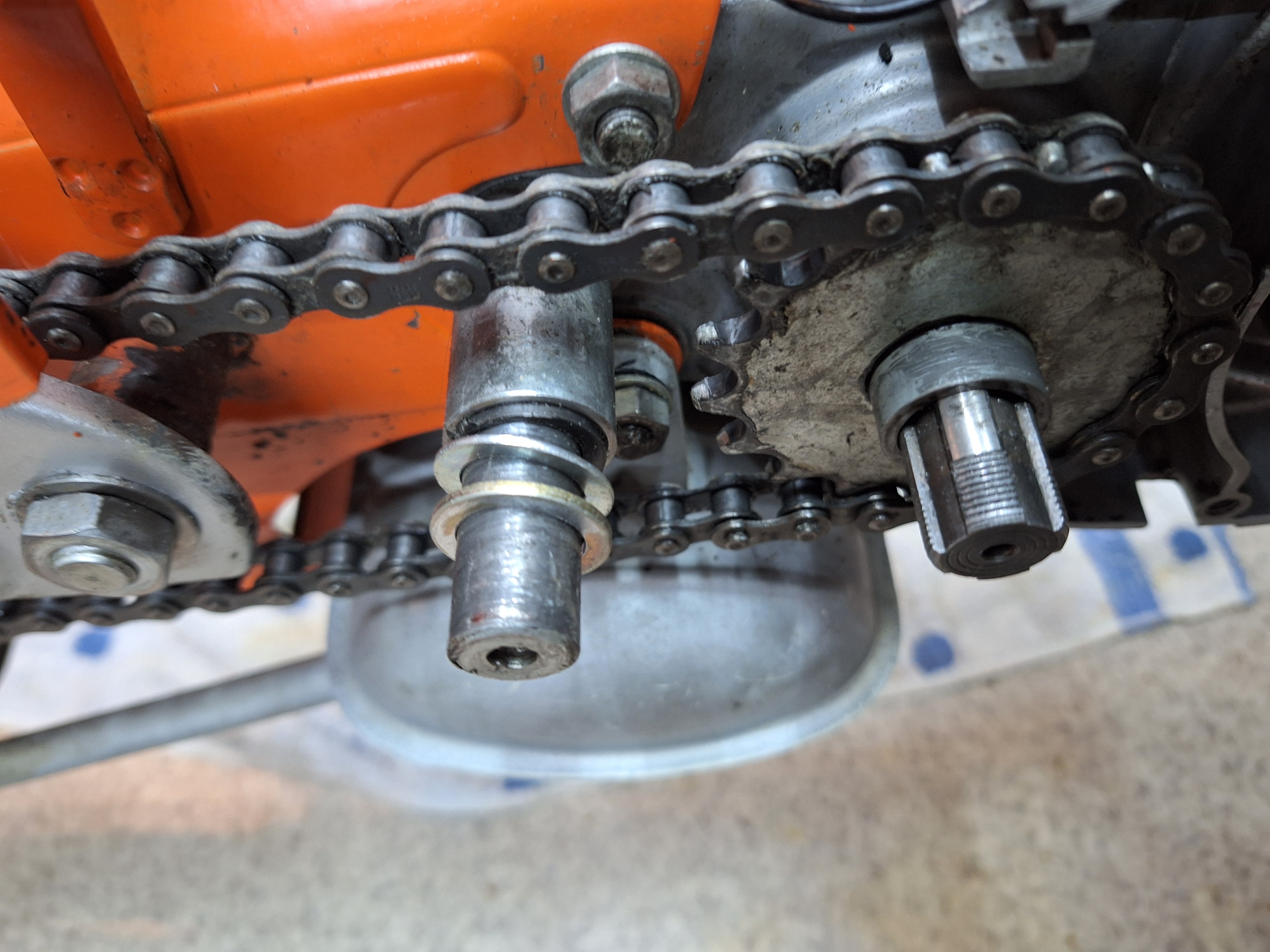

Heute mal eine Nebenbaustelle angegangen: Das seitliche Spiel der Pedalwelle war sehr groß und somit hat die Innenwange der Kurbel am rechten Gehäusedeckel entlang gestreift und schon etwas Material abgetragen.
Das Mopedle hängt wieder mal im Keller, also im Warmen.:)
Dafür passende Distanzscheiben auf der Drehbank hergestellt.
Es mussten annähernd 3,5 mm ausgeglichen werden.
Jetzt dreht sich die Pedalerie wieder wie es ein soll.

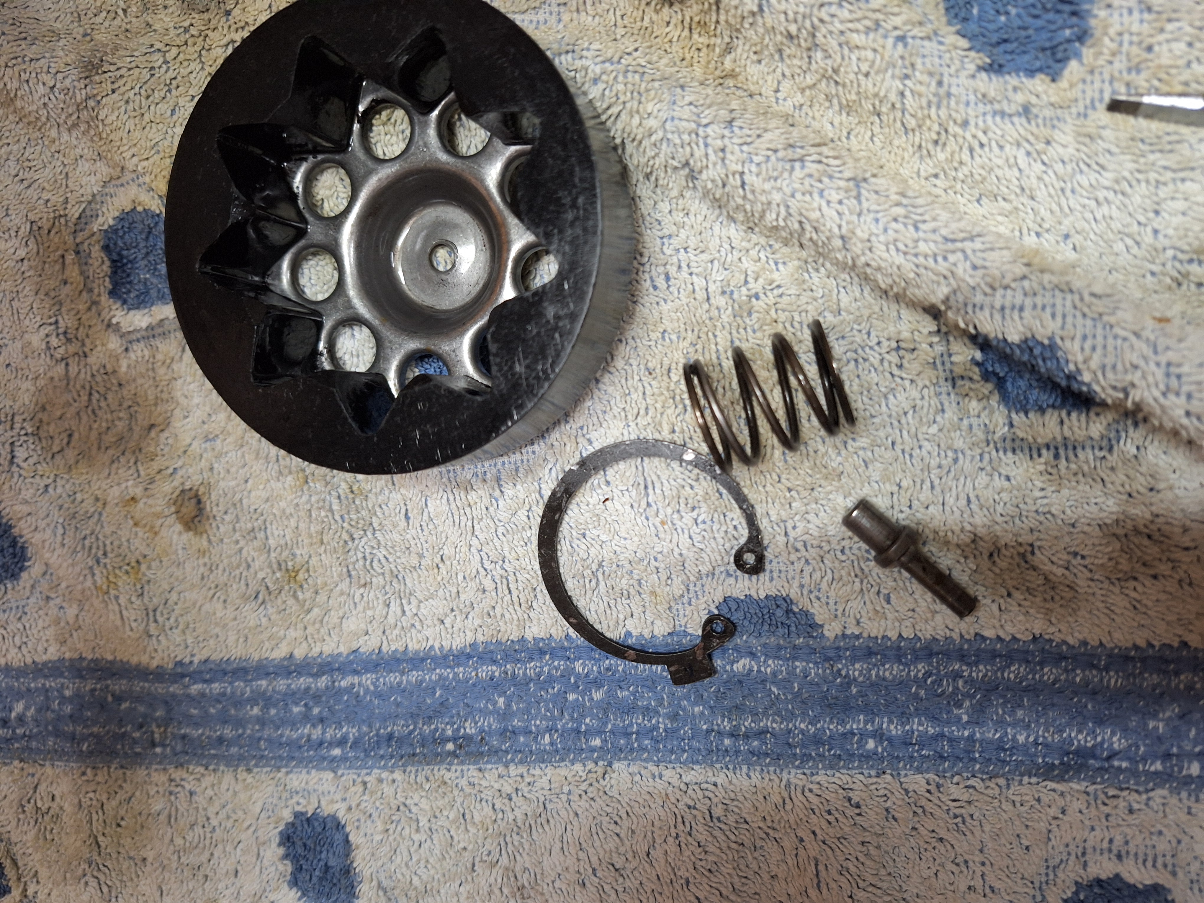

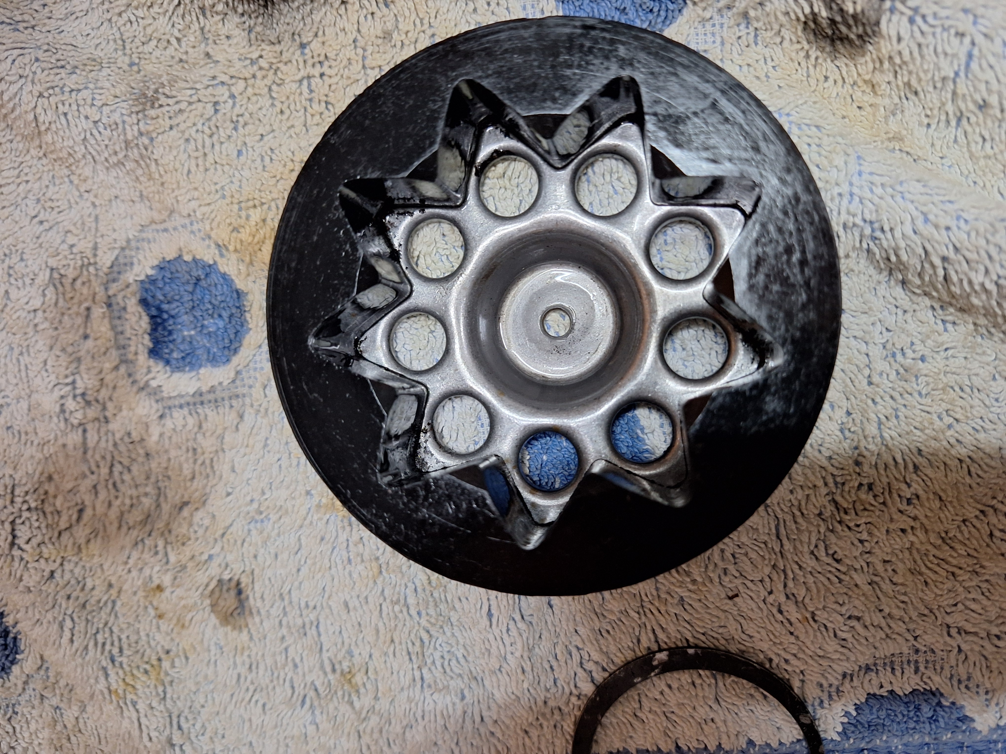

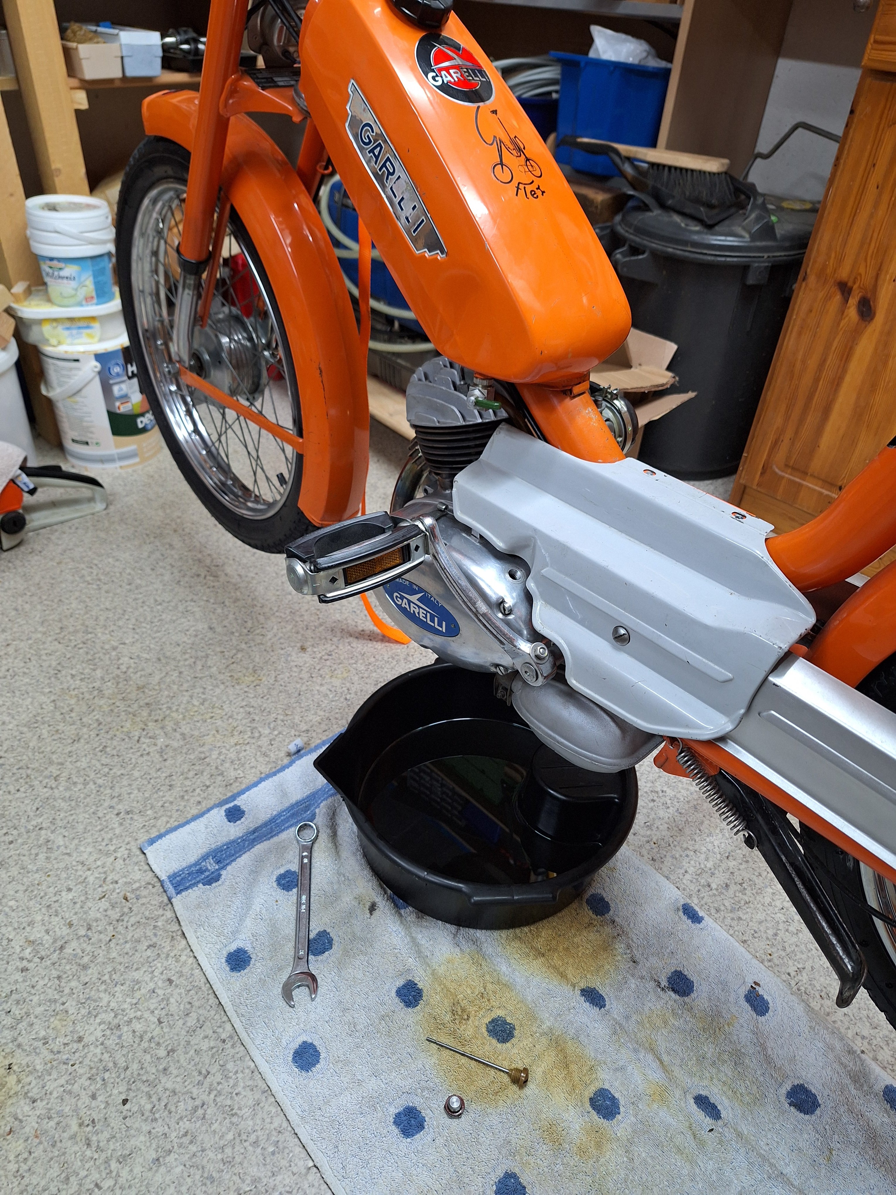

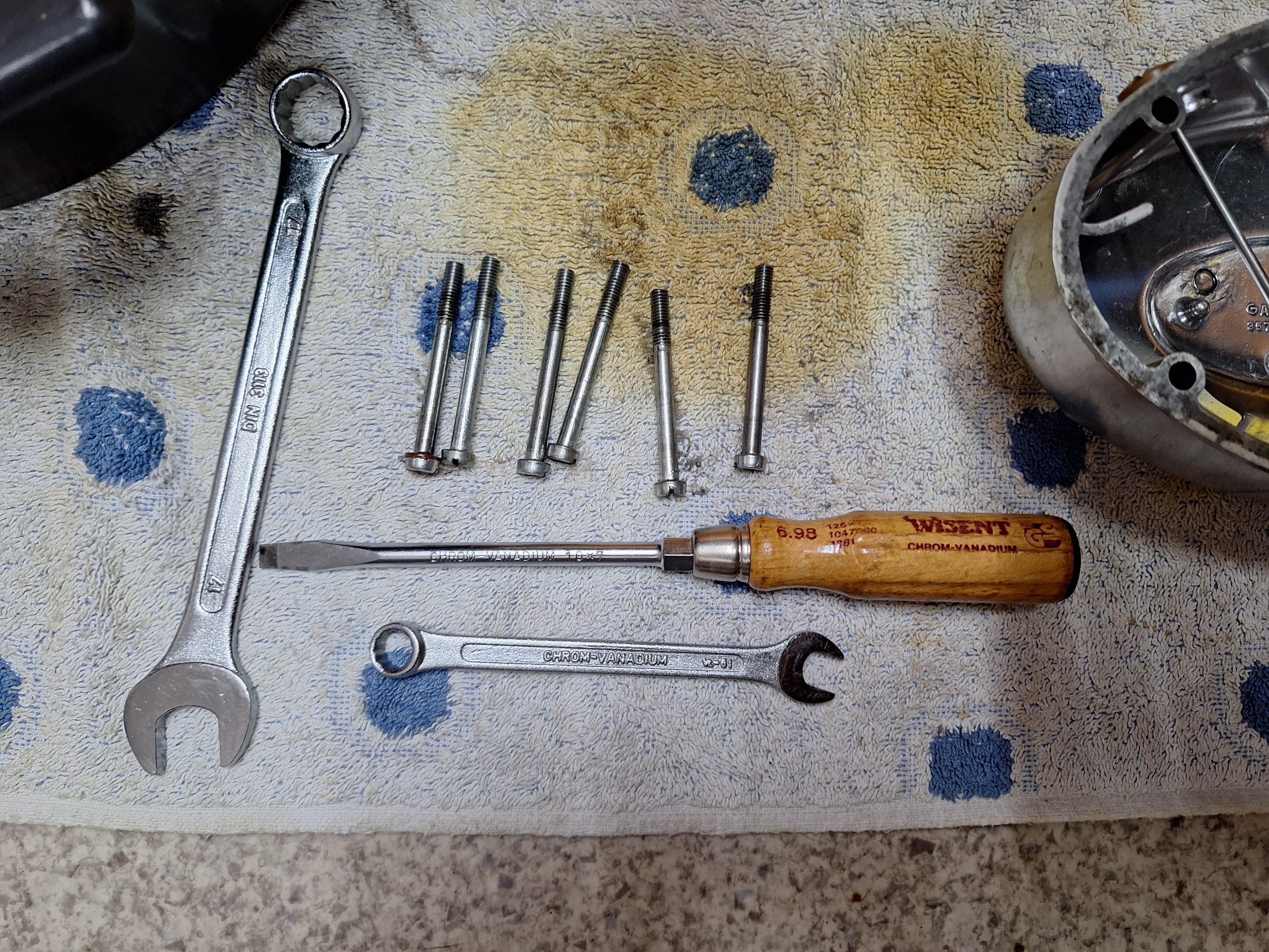

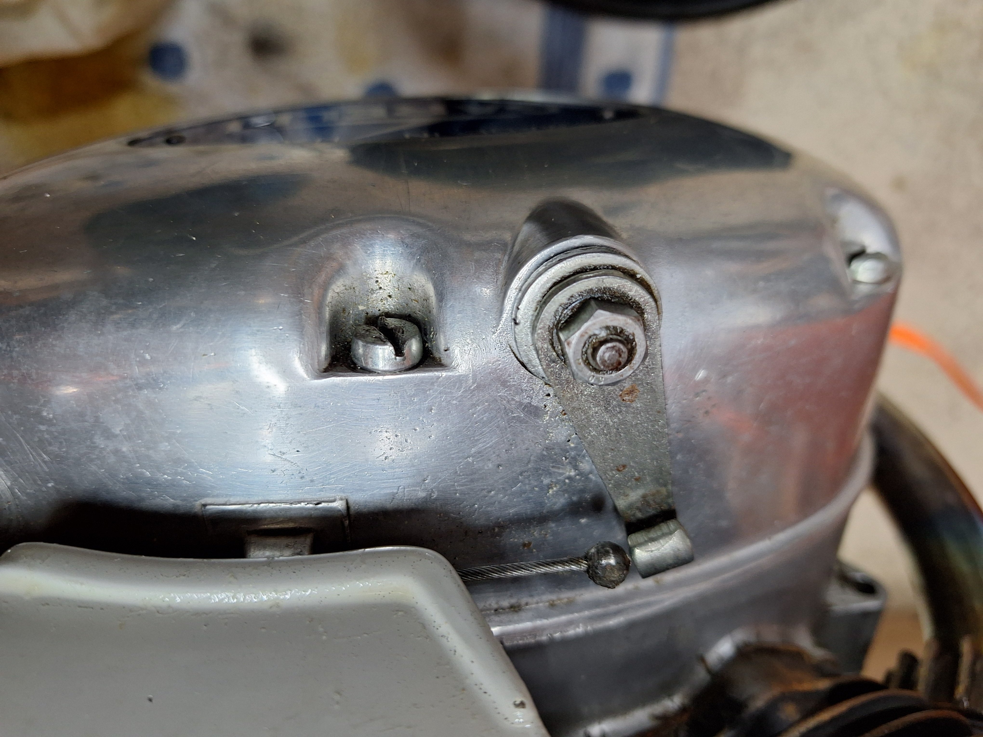

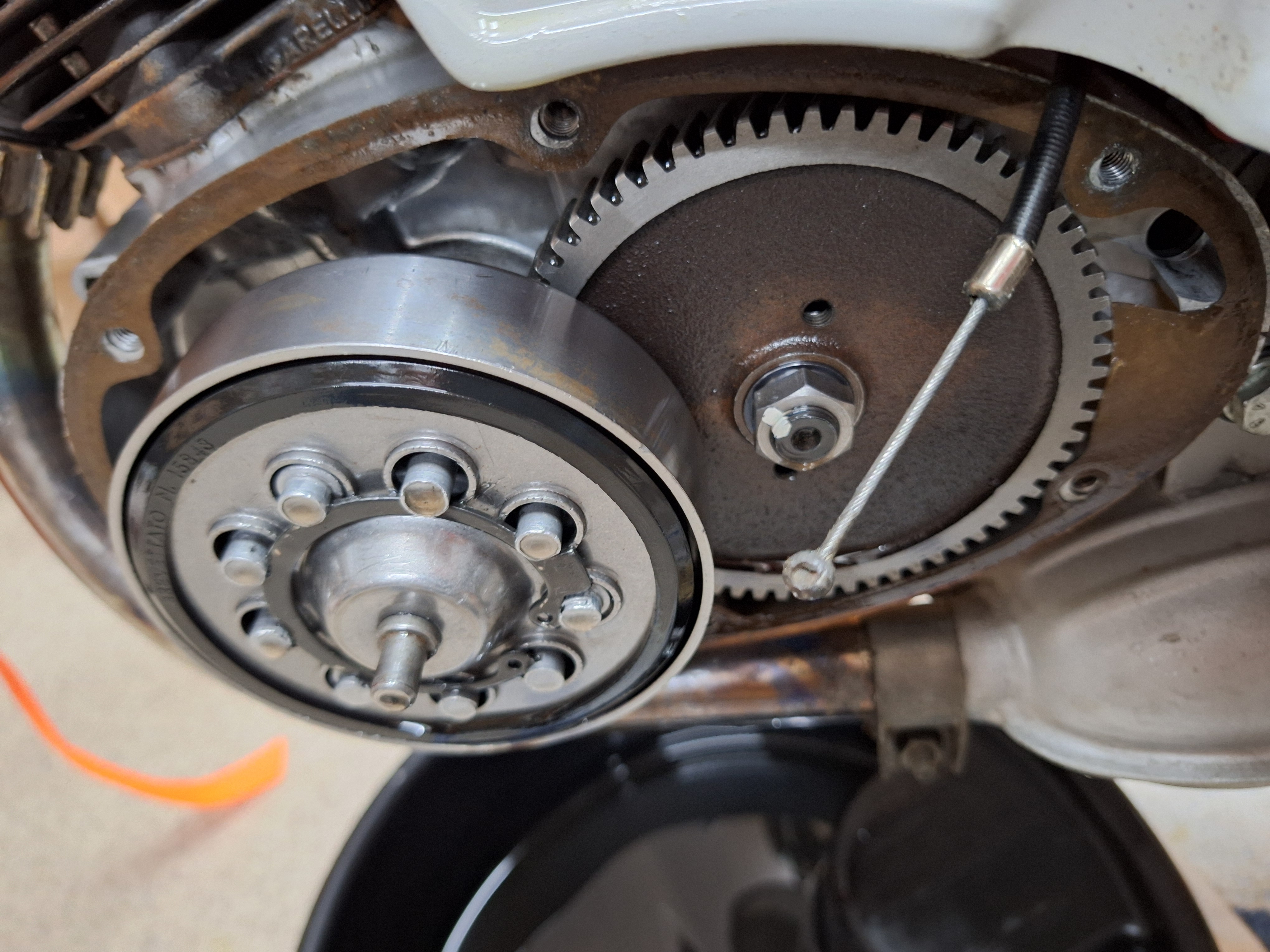

Wie angedeutet geht es heute mit der Kupplung weiter:

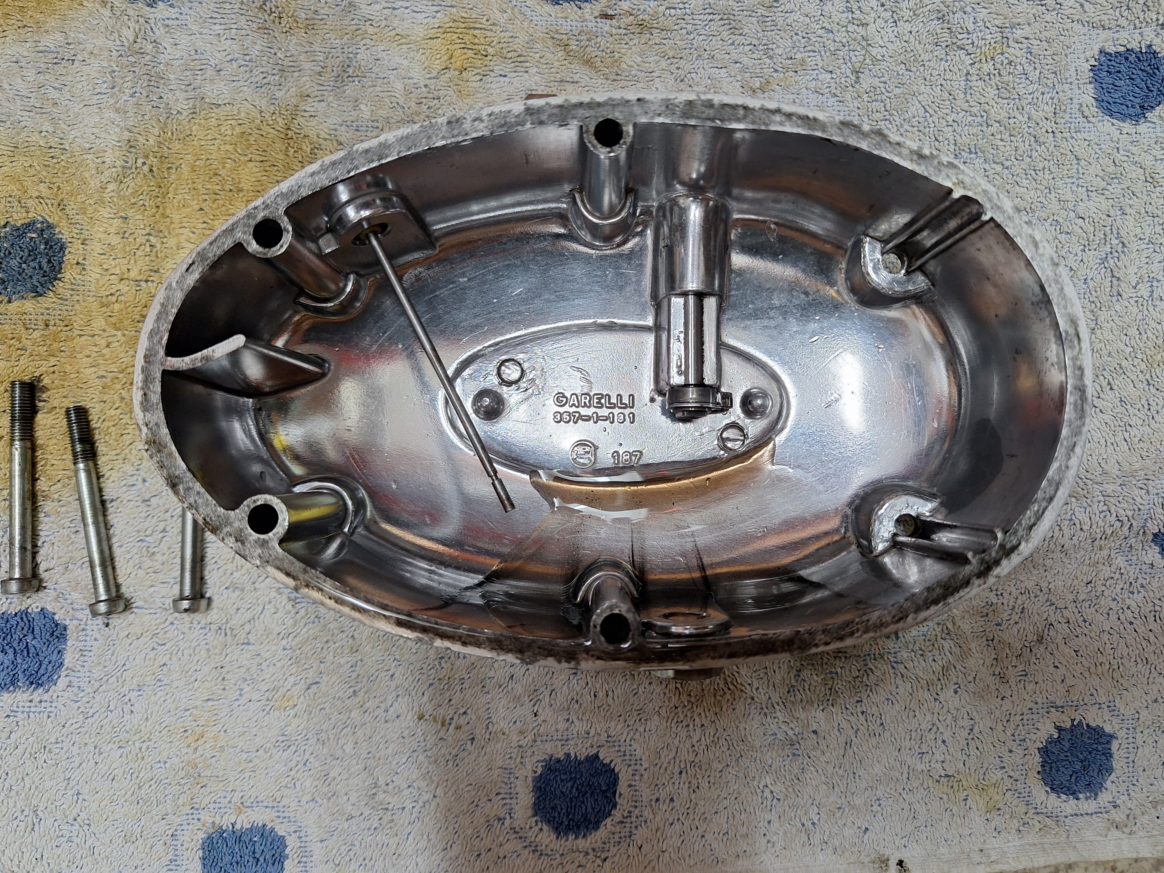

Öl abgelassen, Kupplungszug ausgehängt, Gehäusedeckel abgenommen und erst mal gestaunt: So also funktioniert eine Moped-Automatik.
Auch die spiegelnde Oberfläche der Innenseite vom Deckel habe ich bewundert.

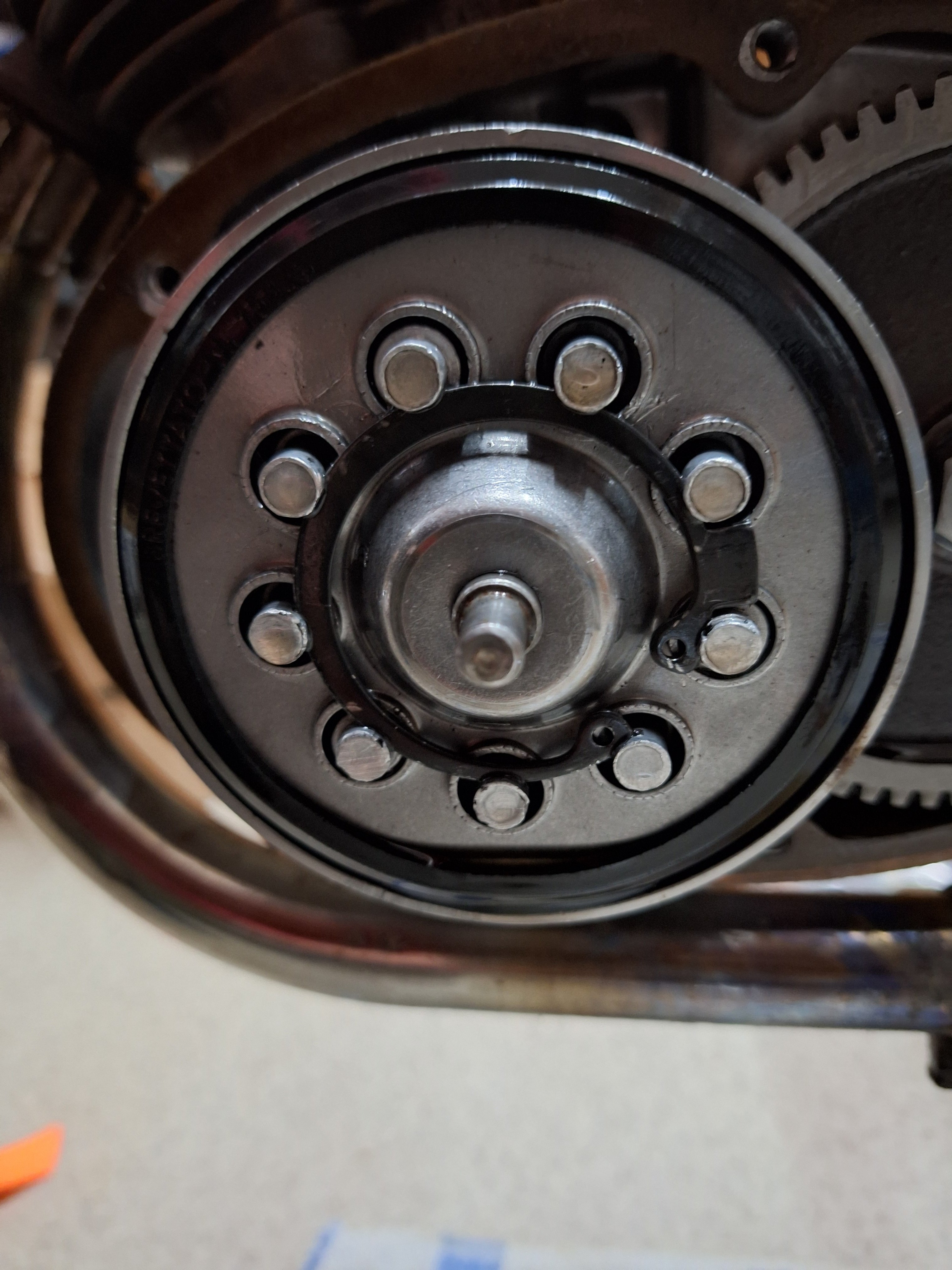

Dann Seegering entfernt, war bisschen fummelig mit meiner Zange.
Sodann endlich den Gummi, die sogenannte "Parastrappi" in der Hand gehalten.
Dank an Markus für das italienische Fachwort.
Dann den Gummi vermessen, der für mein Gefühl gar nicht mal so schlecht erhalten war, Restelastizität war noch gegeben.
Aber ich habe keinen Vergleich, da ich bisher noch keinen neuen Gummi anfassen durfte.
Die Bestellung direkt in Italien getätigt, hoffe, der Händler ist seriös, hat nur 99,5% pos. Bewertungen.
Den Versand mit 11,- finde ich angemessen, das Teil selber mit 33,-? Man wird sehen?!
Aber wenn es passt, bin ich glücklich und man muss so ein Teil ja auch erst mal finden.
Viele Grüße
Friedemann

Hi,
ich habe den Gummistern schon öfters gesehen und mich gefragt, wie das System funktioniert. Jetzt wo ich die ganze Kupplung sehe.....der Gummi wird durch die Fliehkraft nach außen gedrückt und nimmt die Trommel quasi mit? Interessant.
Den glänzenden Deckel innen, das können sie bei Garelli anscheinend. Hab grad eine Garelli Rekord von 1970 in der Mangel, da ist das genau so :)
Gruß Tobias
Hi,
Gruß Tobias
Also 100% klar ist mir die Funktionsweise noch nicht.
Das ganze System läuft in Öl und dann soll der Gummistern durch Reibung an der Trommel die ganze Vortriebskraft übertragen?
Viele Grüße
Friedemann
auch nach jahrzehnten und vielen garellis,
verstehe ich das system auch heute noch nicht.
muss ich auch nicht verstehen, wenns funktioniert.
niemals ist der weg das ziel, immer nur die ankunft!!!
Ich erkläre mir das Prinzip so:
Der innere Mitnehmer (Stern) dreht sich und drückt dadurch über die Form das Gummi nach aussen, dass über Kraftschluss dann das Drehmoment überträgt.
Schade, jetzt hätte ich von Dir erwartet, dass Du uns die Funktion erklären kannst.
Viele Grüße
Friedemann
so, wie vom matthias geschrieben,
erkläre ich mir das auch.
aber ich schreibe nichts,
was ich nicht, zumindest für mich selbst, beweissen kann.
Wie auch immer, Hauptsache es funktioniert :)
Gruß Tobias

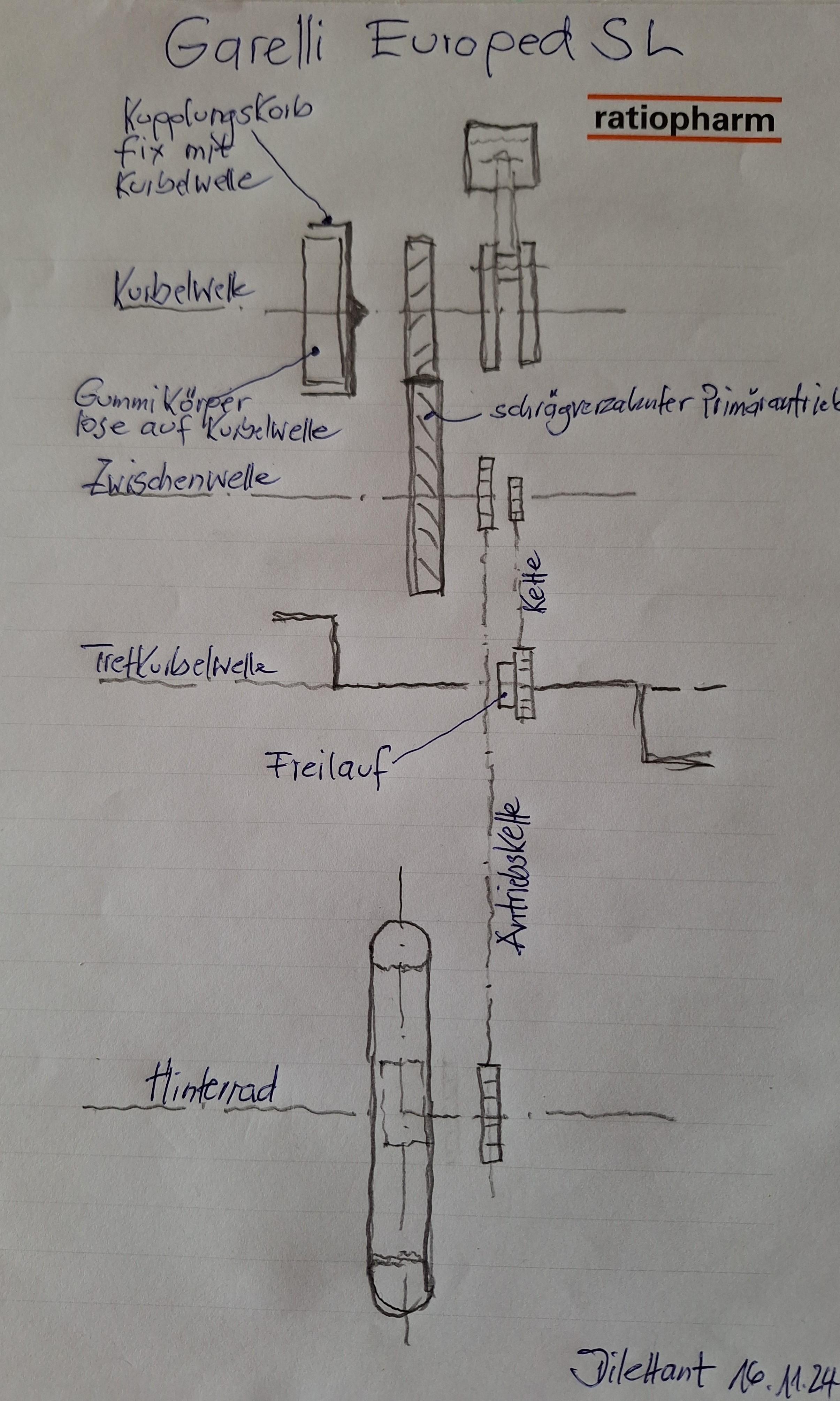

Heute mal eine Skizze der Antriebstechnik meiner Garelli gemacht.
Diese erklärt noch nicht die Wirkungsweise der Automatikkupplung, aber es ist ein Schritt dahin.
Wenn ich den Ersatzgummi eingebaut habe, mache ich mir nochmals Gedanken um die Funktion der Kupplung.
Viele Grüße
