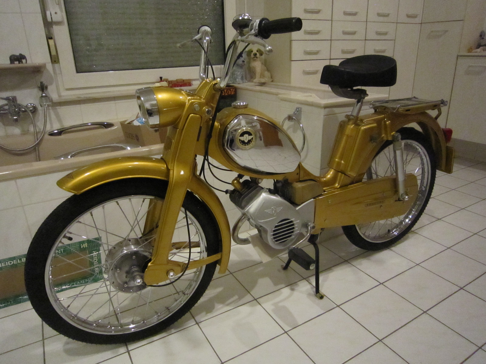

bis auf meine lebensendzeit baustelle,
die m70 "gold bergi" im badezimmer,
sind grundsätzlich alle moppels aufgetankt.
sonst würde ich das nicht behaupten!!!
alle fertigen ersatzmotoren im wohnzimmerschrank
haben die 250/ 350ccm sae 80 befüllung.
sonst wär ja alles nicht plug and play einsatzbereit......

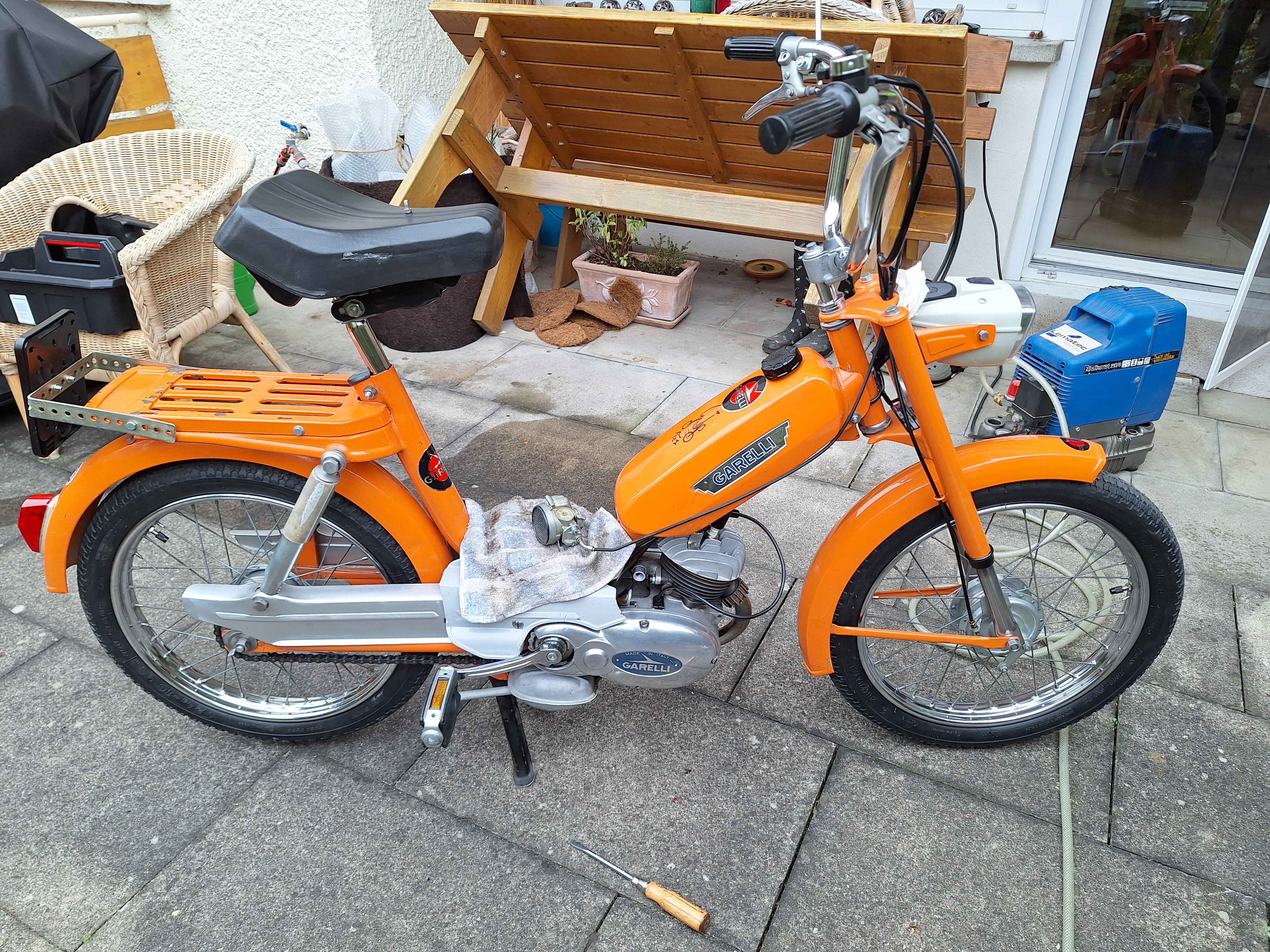

Hab heute nochmals die Garelli von der Garage auf die Terasse geschoben.
Mittlerweile wurde die italienische Diva wohl mehr geschoben, als sie aus eigener Kraft zurückgelegt hat.
Ich wollte es einfach nochmals wissen, ob vielleicht doch der Vergaser Schuld daran ist, dass sie nicht anspringt.
Also Vergaser teilweise zerlegt: Schwimmerkammer runter, Hauptdüse raus, alles mit Pressluft ausgeblasen.
Nirgends ein Krümelchen zu finden, was Ärger bereiten hätte.
Startversuch der Xte.
Springt nicht an, obwohl Kerze feucht wird, also ist Gemisch da.
Es ist die vertrackte Zündung!!!
Zündfunke im Freien ist da, wohl aber nicht unter Kompression, weil zu schwach???
Für mich auch kein Wunder bei dem vielen Gefricke an der Zündspule.
Ich gebe jetzt erst mal auf und hoffe auf eine PN, dass vielleicht doch noch jemand von Euch in seinem Ersatzteilfundus eine passende Zündspule hortet, gerne auch eine komplette Zündplatte.
