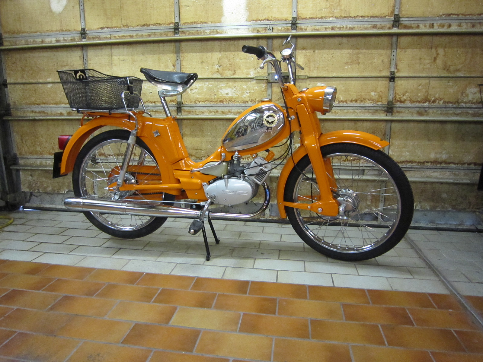

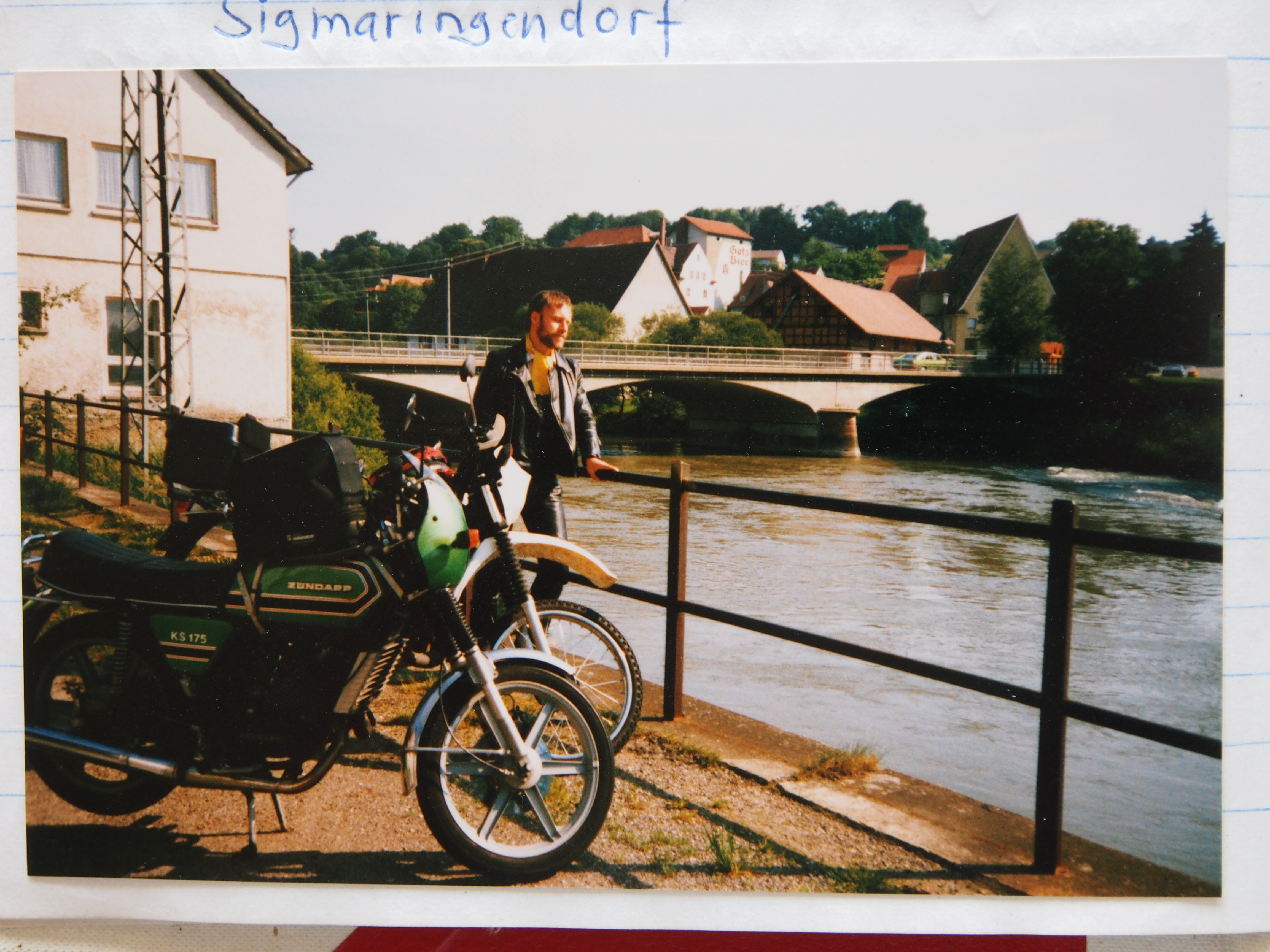

mal die beiden bergi abschiedsfotos von vor 3 jahren.
auftrag:
mach schönes, originales, zündapp speed orange, alles neu was glänzen muss,
bis auf die letze schraube und über 50 sollte es auch fahren.
dein limit für alles liegt bei 3k im budget.
fazit:
zusammen mit der schweizer zylinder/ kolben ausstattung
reso topf und kleinen verbesserungen von mir,
darf die sich nun lt. gps M64 nennen.
hat spass gemacht, bis auf die dummen fragen
bei den sowieso schon lästigen probefahrten:
"fährst du jetzt schon für die stadtreinigung?"
friedemann, das konnte ich mir nun nicht verkneifen......
deine pm werde ich noch ausführlich beantworten!
meine frau schläft schon
und selbst kann ich die fotos nicht vergrössern
um genau nachzusehen.
