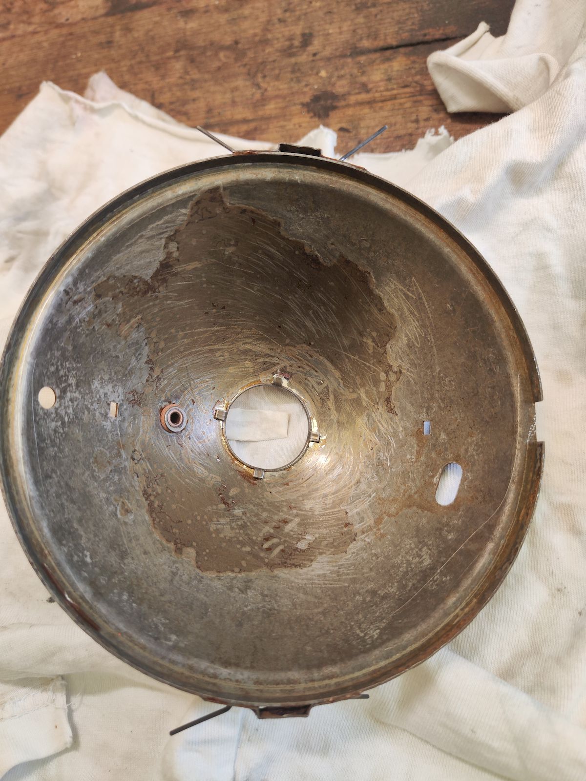

Und das ist die typische Ausgangslage. Vom Chromreflektor ist nicht mehr viel übrig.
