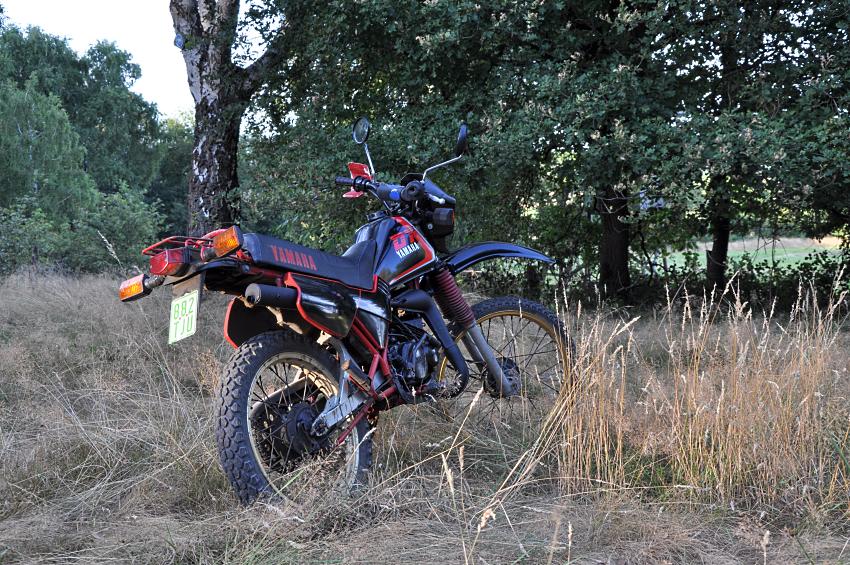

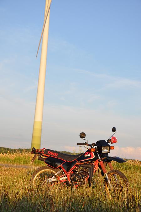

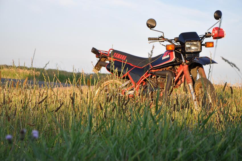

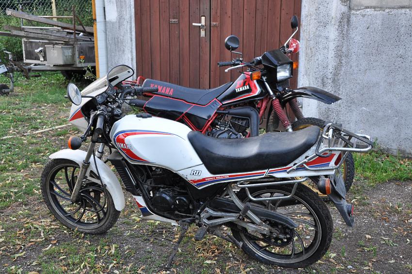

Heute wurde dann auf die schnelle ein 11er Ritzelmontiert und gegen Abend dann noch eine schöne Runde gedreht. Jetzt läuft sie für mein Empfinden recht gut.
Ich habe dann direkt das gute Licht zum Fotoshooting ausgenutzt.

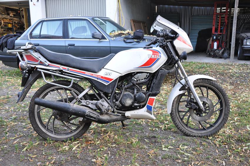

Dann gibt es da noch Erweiterung des Fuhrparks um eine weitere Maschine.
Eine RD 80 für meine Freundin.....und ich darf die nicht fahren. Da muß allerdings noch etwas Arbeit investiert werden.
Die RD sieht ja noch gut aus! hab selber 3 stück! sogar eine im gleichen Design! was ist denn alles zu richten?
ich hoffe, dass meine DT mal halbwegs so gut aussieht wie deine. gestern kam sie erstmal in nen golfballgroßen Hagelschauer und hat sich im Hof flachgelegt. wenigstens ist jetzt der Rahmen Eisperlgestrahlt. Leider ist der Motor mit Wasser gefltutet worden.......
uui, mein Beileid wegen dem "Eisperlstrahlen".
Die RD hat schon gelitten. Irgendwie sind da alle Kunststoffteile angerissen, beschädigt. Der Tank hat ne große Beule, aber sie ist erstmal komplett und original.
Die hatte sehr sehr lange gestanden, vermutlich ca. 15 Jahre. Der Schlüssel paßt nicht und so sind alle Schlösser geknackt. Der Tankdeckel war zerstört worden, das Unterteil lag im Tank. Der Auspuf war aufgetrennt und ist stümperhaft zusammen gebraten. Beide Reifen halten keinen Luft, laut DOT-Nummer sind die von ´96. Kupplungszug gerissen, Gaszug klemmt wie Sau....usw.
Aber dennoch, in zehn Minuten konnte ich die Tankdeckelreste raus bekommmen und nach weiteren 10 min. kurzen Check Benzin auffüllen und einen Startversuch machen. Vorher über die Zünkerze Öl in den Zylinder gespritzt. und siehe da beim gefühlten 8-9 Kick sprang sie an, als wenn man das Dingen erst gestern abgestellt hätte.
Wie funktioniert das denn mit dem Wasser, Öffnet man den Deckel am Kühler dann steht das bi oben, laut Schaurohr ist das aber leer, das ist nur ganz unten Wasser.
die RDs sind sehr robust, die motoren sind unkaputtbar solange man sie original lässt. am besten das alte wasser erstmal ablassen und dann neu auffüllen! die ablasschraube befindet sich unten bei der wasserpumpe. das ist eine von den schrauben unten an der rechten motorseite.
soweit ich das beurteilen kann ist sie original. wenn du hilfe oder ersatzteile brauchst einfach melden, ich hab da so einiges für! was ganz wichtig ist bei der RD ist ein 16er ritzel. damit fährt sie sich viel schöner und hat die gleiche beschleunigung!
