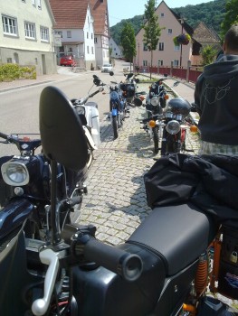

Rechts die erste hinter der Person mit M-lenker, oder
genau! war ja auch nicht schwer. waren auch noch ne S53 und SR50 dabei.
Obwohl ich habe da genau hin schauen müssen. Eindeutig erkannt dann an der hydrailischen Bremse, bzw. dem Behälter am Lenkrad.
stimmt, aber auch der scheinwerfer ist deutlich anders!
