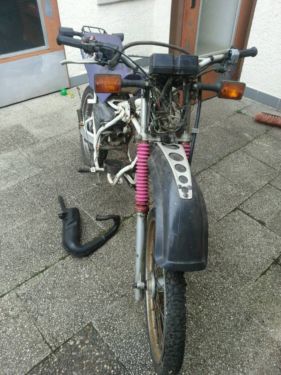

na ich könnt ne dt50r bekommen wo noch soweit alles dran is außer motor und Lampe vo+hi da mach ich mir weniger sorgen, denn das ding steht schon acht jahre rum und nun ein jahr in meiner garage.
Ach so ne Dt50r....dann Bau doch einfach deinen MX Motor in die R ist doch viel einfacher!
So nun hab ich das ding hier und glaub ja ich werde den motor umflanschen.der kabelbaum war ja soweit der selbe wenn ich das so richtig gelesen hab.plus das der mxs etwas mehr Leistung hat.
