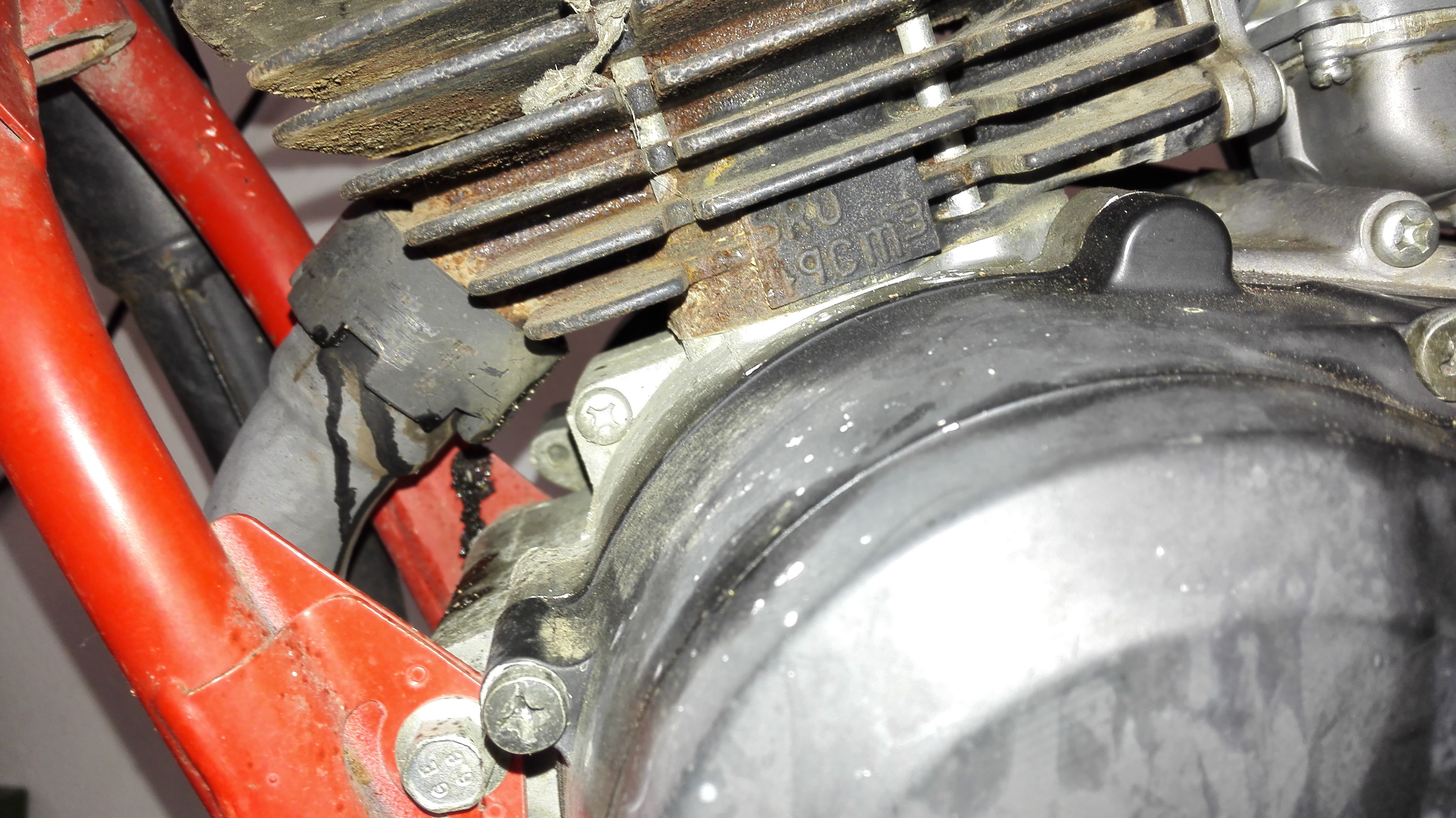

schau mal welcher zylinder momentan drauf ist! und poste hier die nummer die unten am zylinder in fahrtrichtung links steht
Hallo,hab ich von Anfang an gesagt düse Problem neue rein! Ist vielleicht der auspuff nicht ganz frei? Etwas zu?
Gruß Jürgen
Auspuff ist frei, kann ich da ein Hauptdüsenset verwenden um die richtige zu finden? Wenn ja welches?
