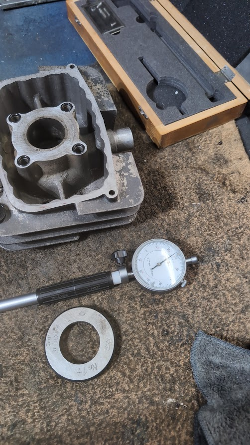

Zuerst den Zylinder und Kolben vermessen. Der Kolben ist ein Barikit 40,25 mm, erstes Übermaß. Der Zylinder hat ein Laufspiel von 0,06 mm. Ideal wären 0,05 mm. Das ist jetzt nicht extrem schlimm, der Motor läuft damit auch. Man vergeudet halt einige wenige Tausend Kilometer an Laufleistung. Passt trotzdem so einigermaßen. Da Kolben und Zylinder neu sind bzw. neu feingebohrt und gehont wurden, ist das schon noch ok.

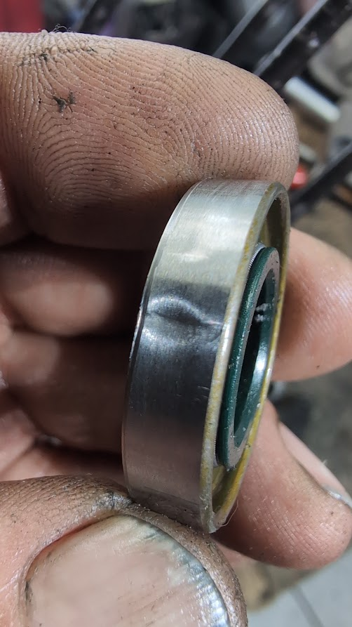

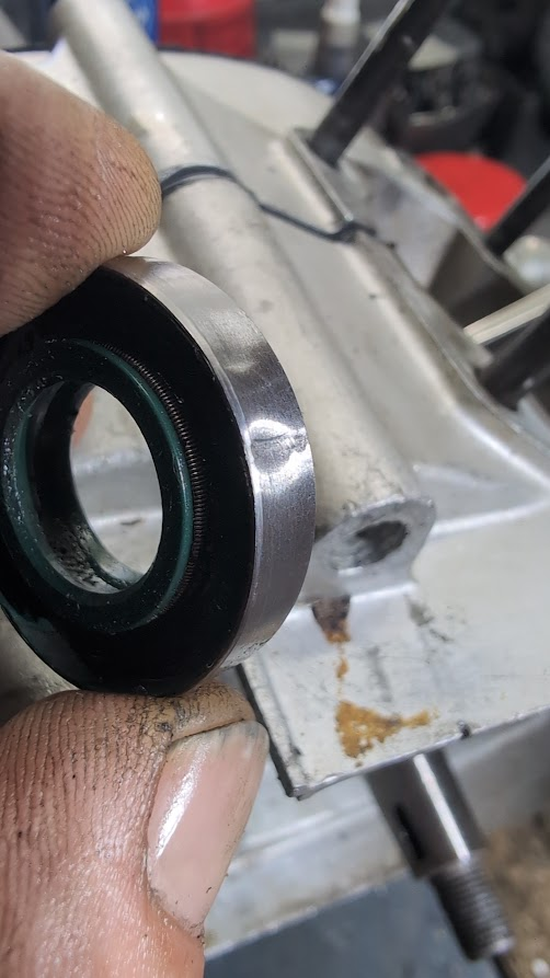

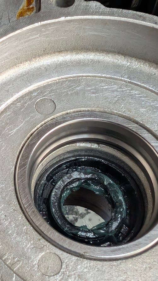

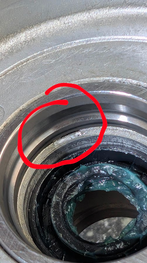

Dann der Wellendichtring kupplungsseitig Kurbelgehäuse:
Das kann nicht dicht werden, das zieht Öl.
Außerdem wurde anscheinend der BO 17-Außenring wieder unsachgemäß "entfernt", man sieht im nachfolgenden Bild Spuren von einem Schraubendreher oder Meißel o. ä.
Ist ganz einfach unsachgemäß.... Weitere Kommentare erspare ich mir. Auf den obigen beiden Bildern ist übrigens der neue Wellendichtring mit Kunststoffmantel schon montiert.

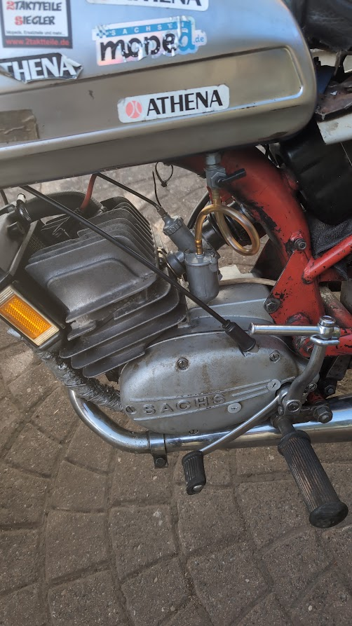

Ich habe den Motor live in Aktion gesehen und der lief wunderbar. Er hat mir auch netterweise seinen Vergaser zur Verfügung gestellt damit ich diesen bei mir weiter verwenden kann. Allerdings funktioniert bei mir in der KTM absolut gar nichts zuverlässig.
Ich weiß mittlerweile, dass ich wahrscheinlich den falschen Krümmer habe. Das würde erklären wieso ich nicht die 80kmh erreiche aber das ist mein geringstes Problem. Auspuff ist frei und der Luftfilter neu, genauso wie die Zündkerze. Vergleichsweise habe ich die alte 40 Jahre alte Zündkerze versucht mit exakt dem gleichen nachfolgenden Verhalten.
Mit dem Bing Vergaser mit meinem Düsenstock und meiner originalen Düse läuft es einigermaßen. Allerdings brauche ich echt Drehzahl damit ich überhaupt anfahren kann. Mit Drehzahl fährts auch so 60-65kmh. Standgas ist sehr unzuverlässig, egal was ich wie einstelle. Mal läufts minutenlang, mal gehts direkt aus oder erst gar nicht an. Dann nur mit 15m anschieben und Vollgas. Falschluft habe ich keine, das habe ich mit Bremsenreiniger geprüft während sie im Stand lief. Vergasereinstellungen wie in den technischen Daten eingestellt.

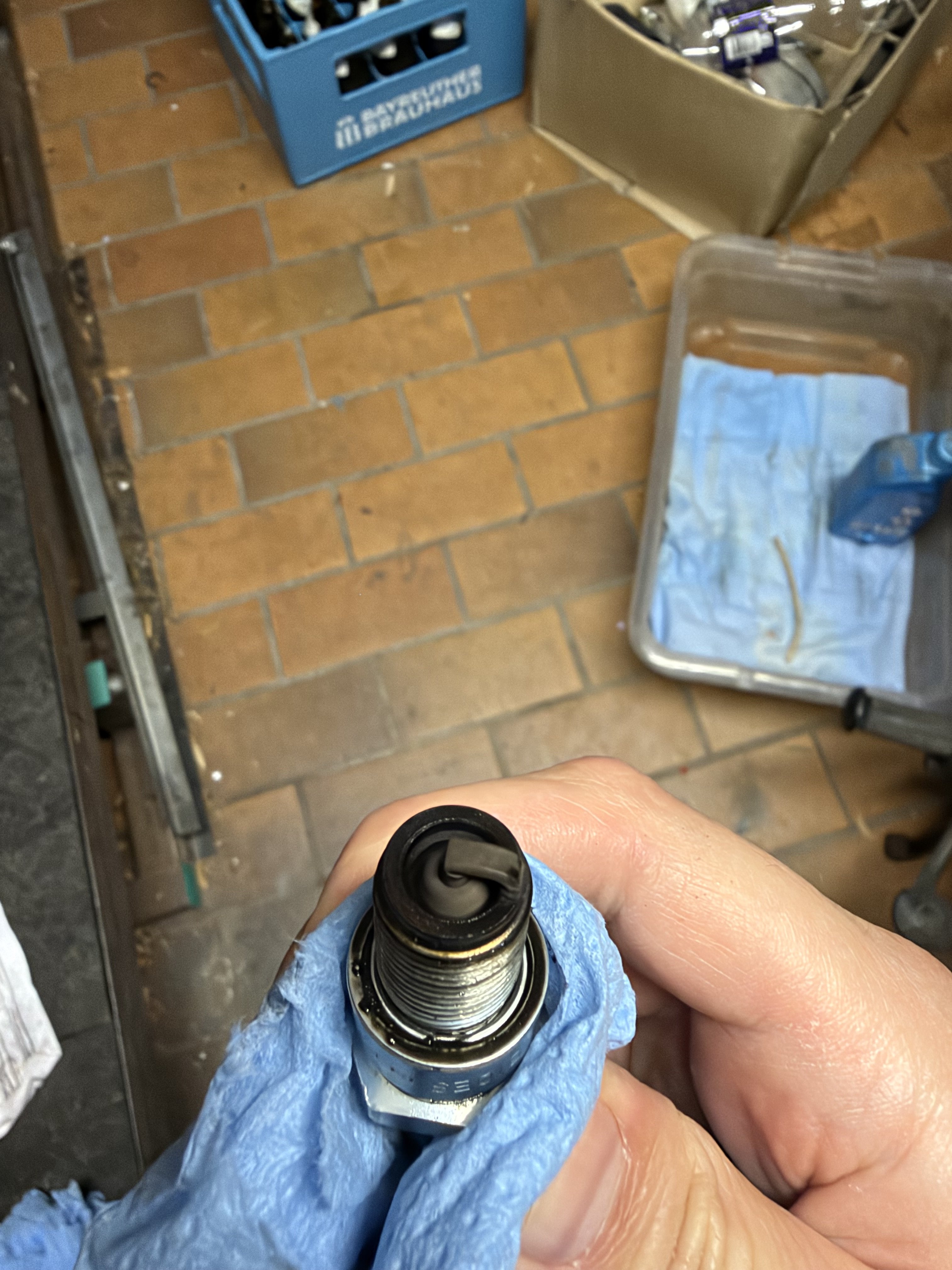

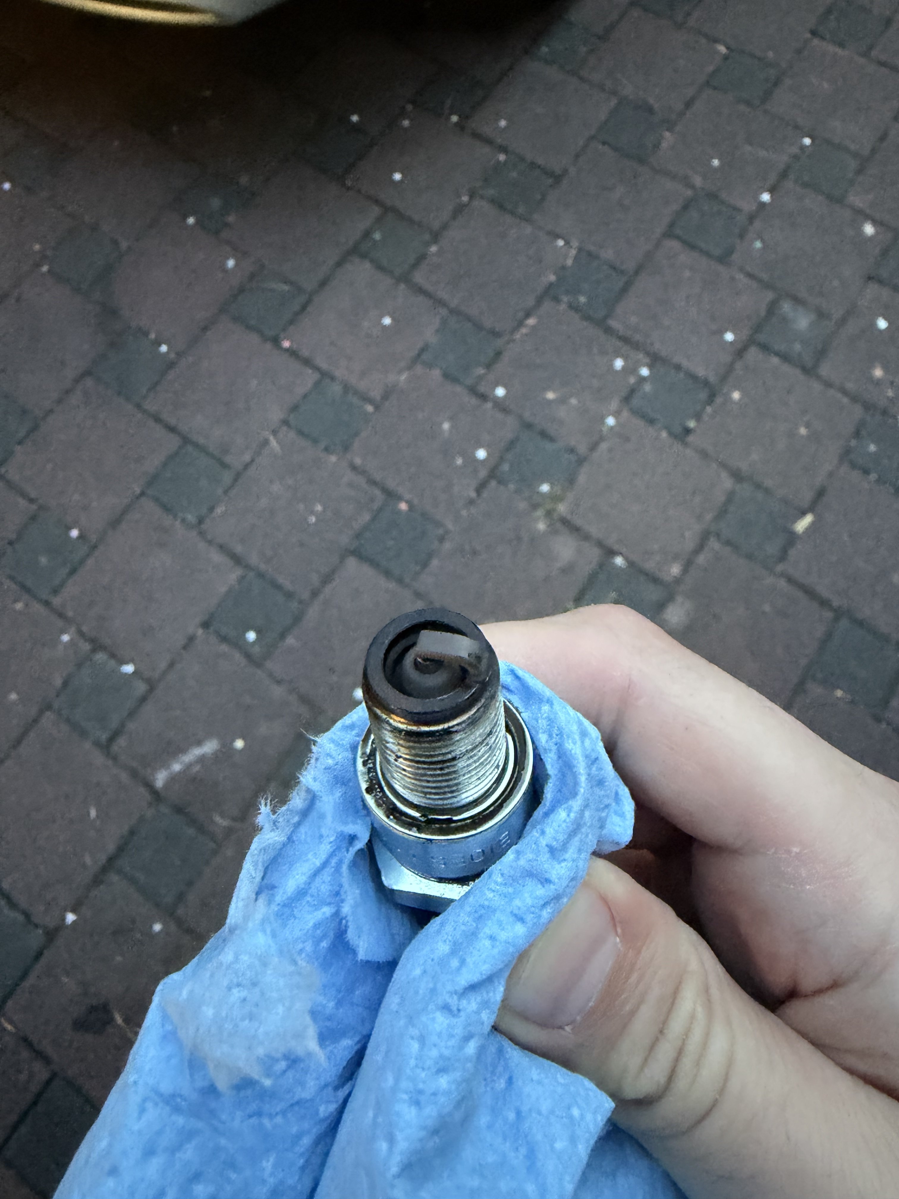

Mit beiden Vergasern ist die Kerze viel zu Nass. In Krümmer und Auspuff sammelt sich richtig viel schwarzes Öl.

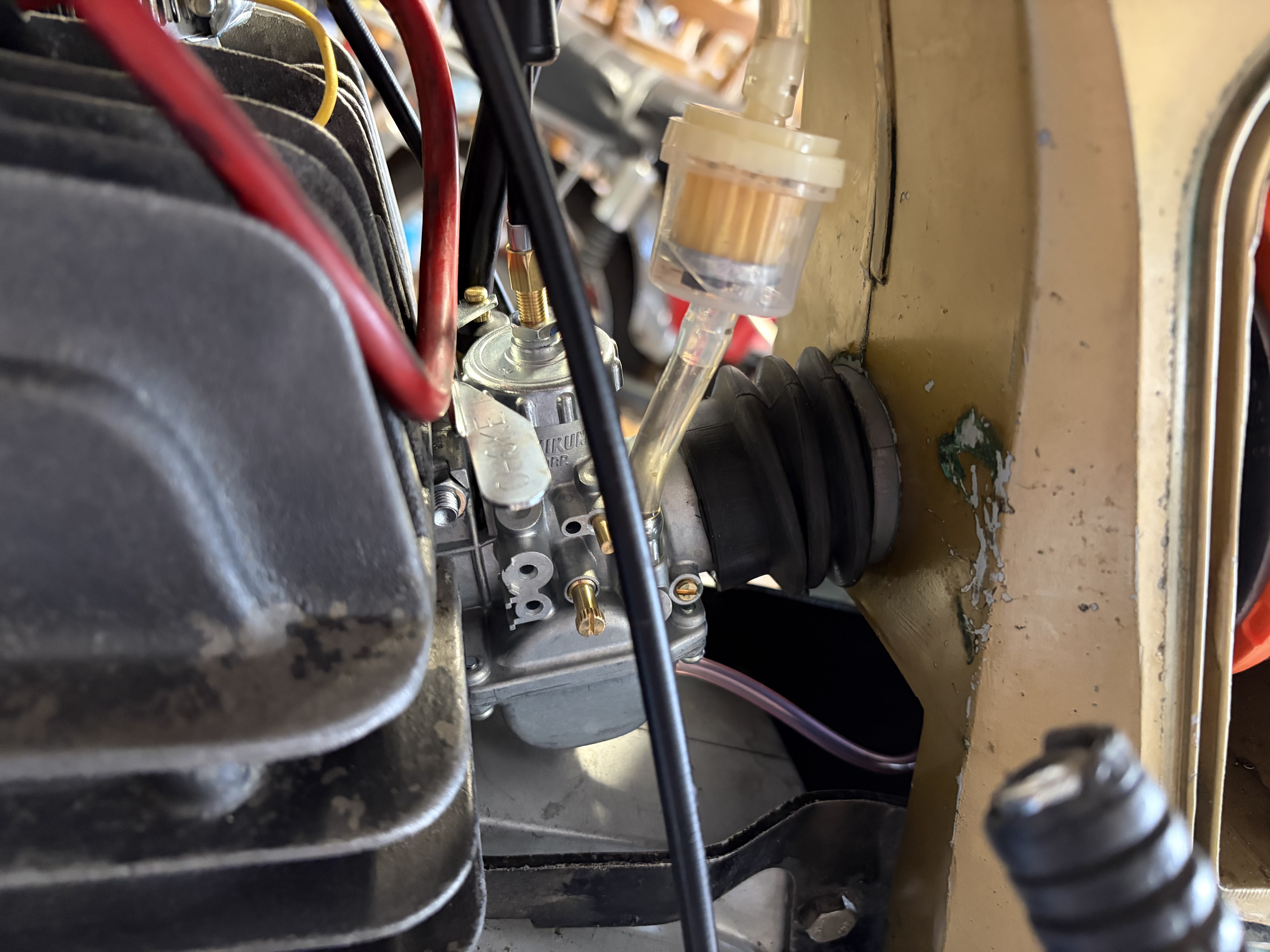

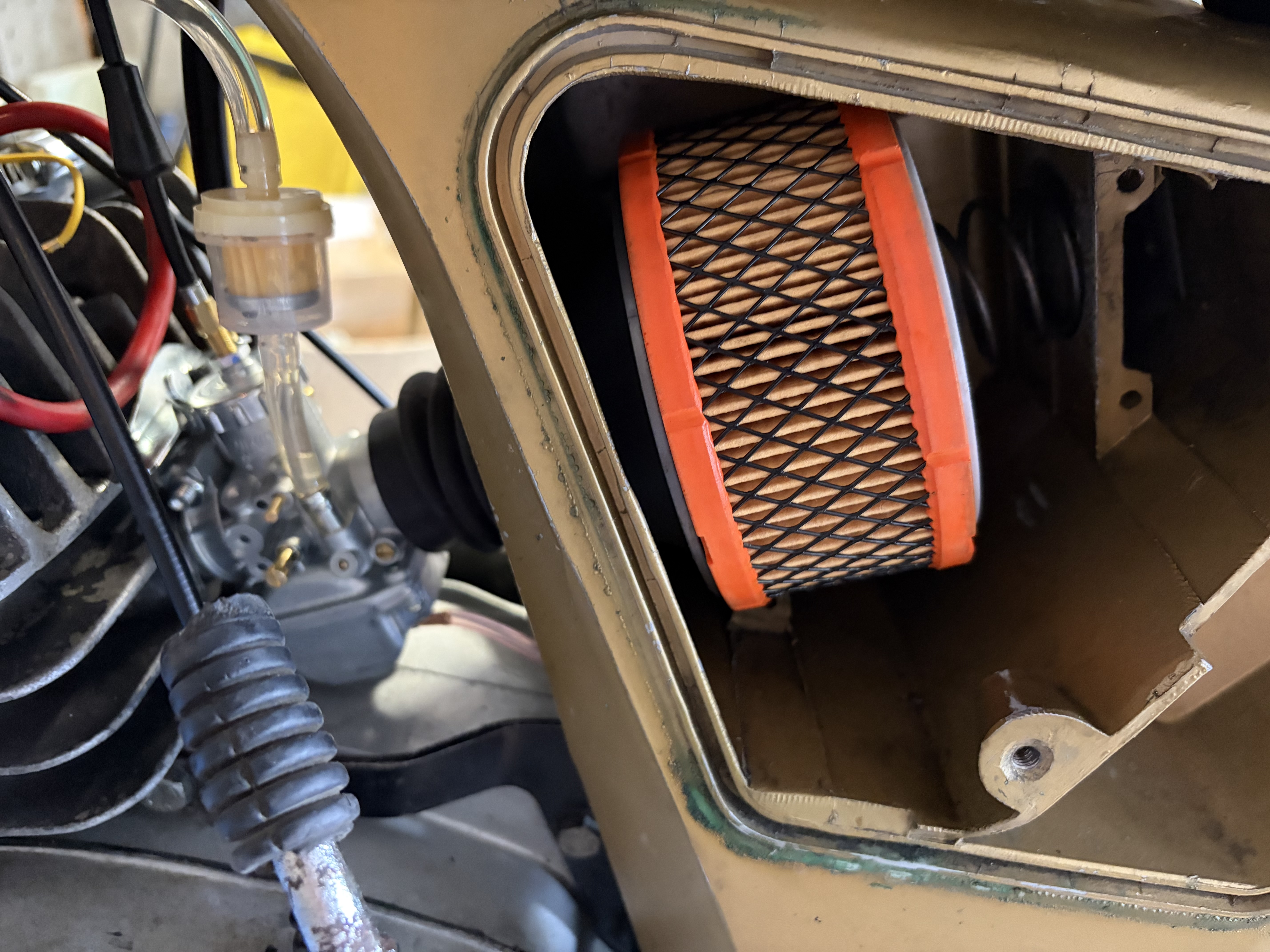

Hier nochmal ein paar Bilder. Vielleicht erkennt ja jemand meinen Fehler an der ganzen Sache...
Zwischen Vergaser und Luftfilter müsst ihr euch noch eine Schelle vorstellen. Die hatte ich vor dem Bild demontiert.

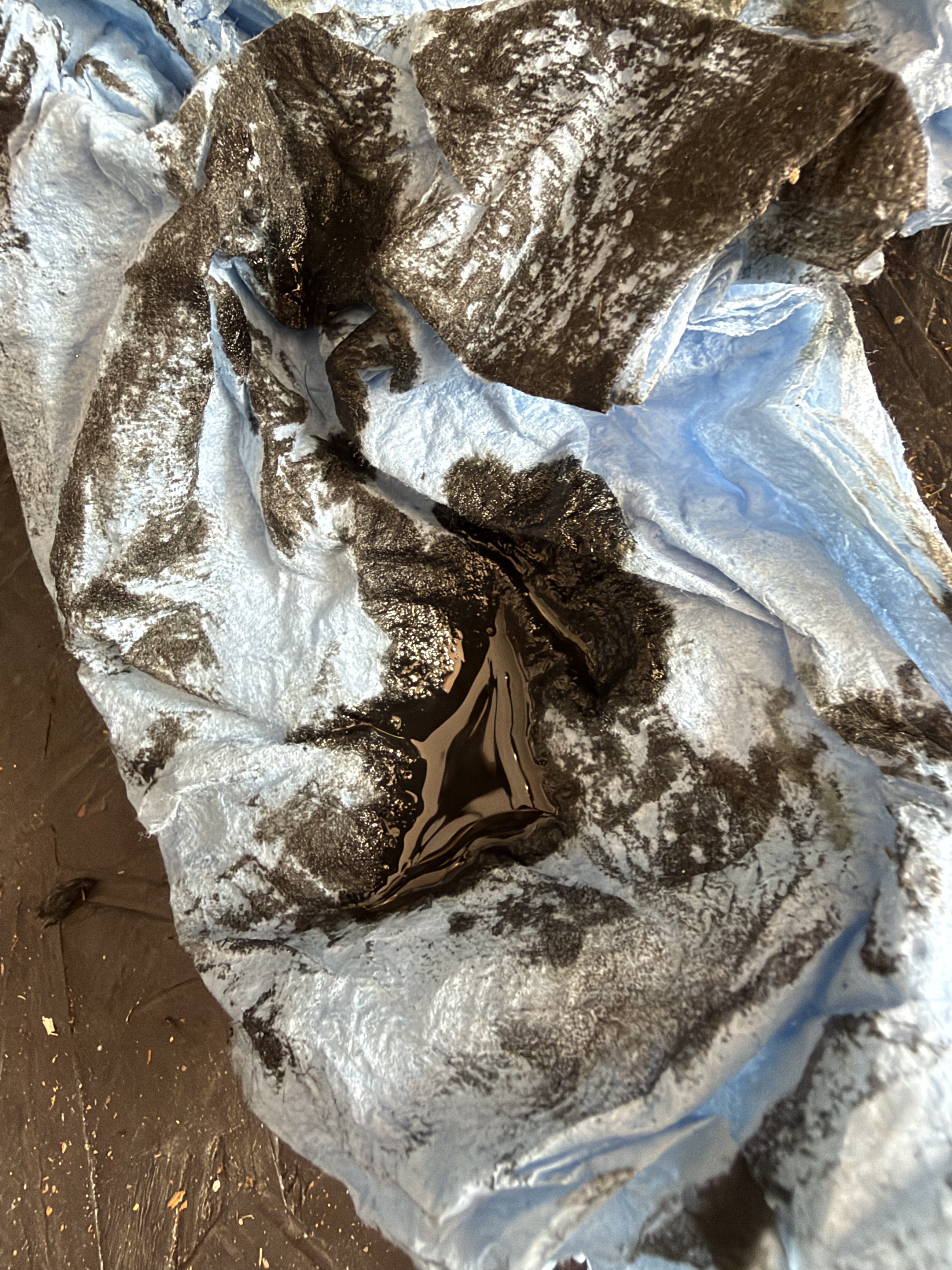

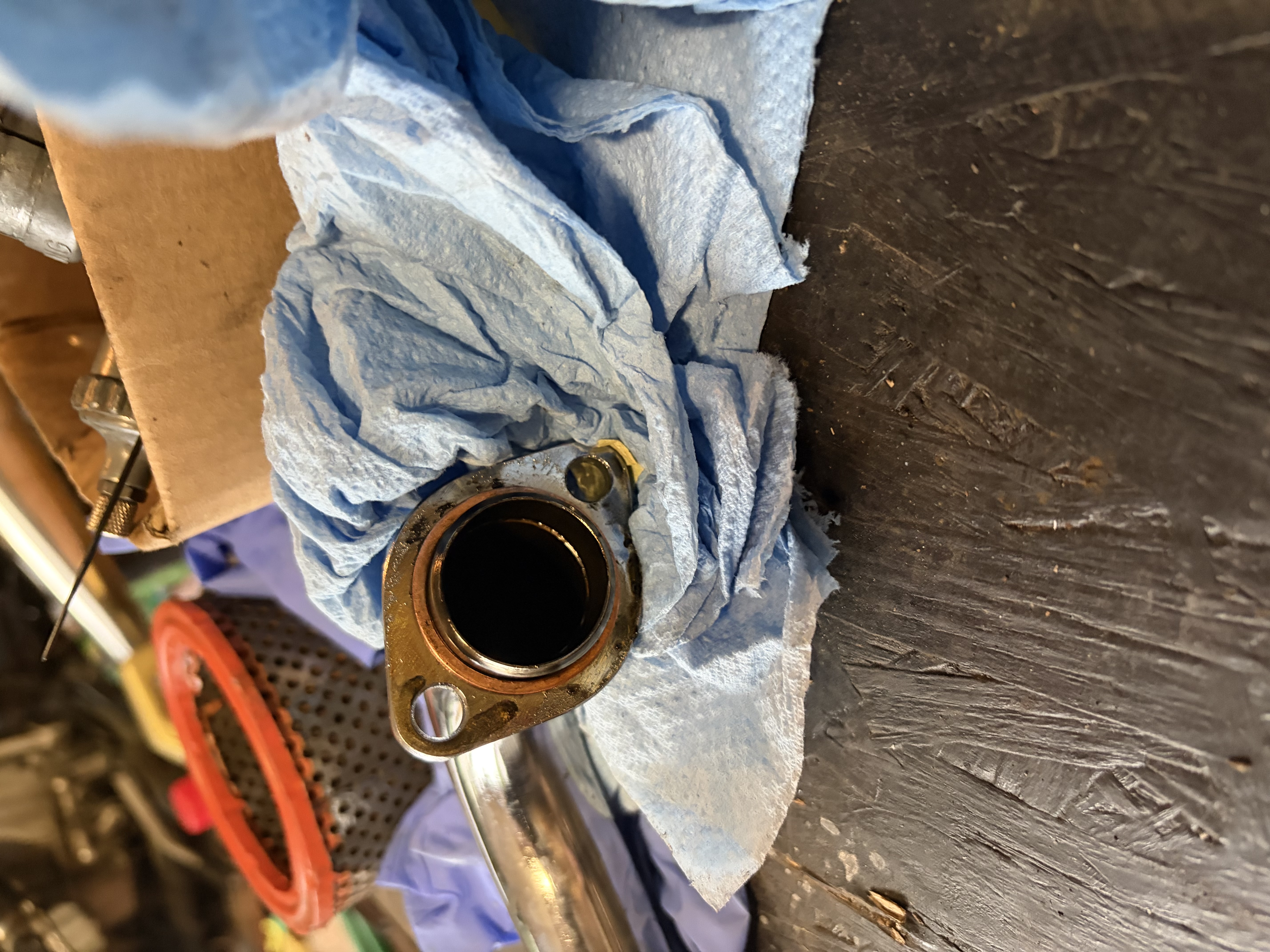

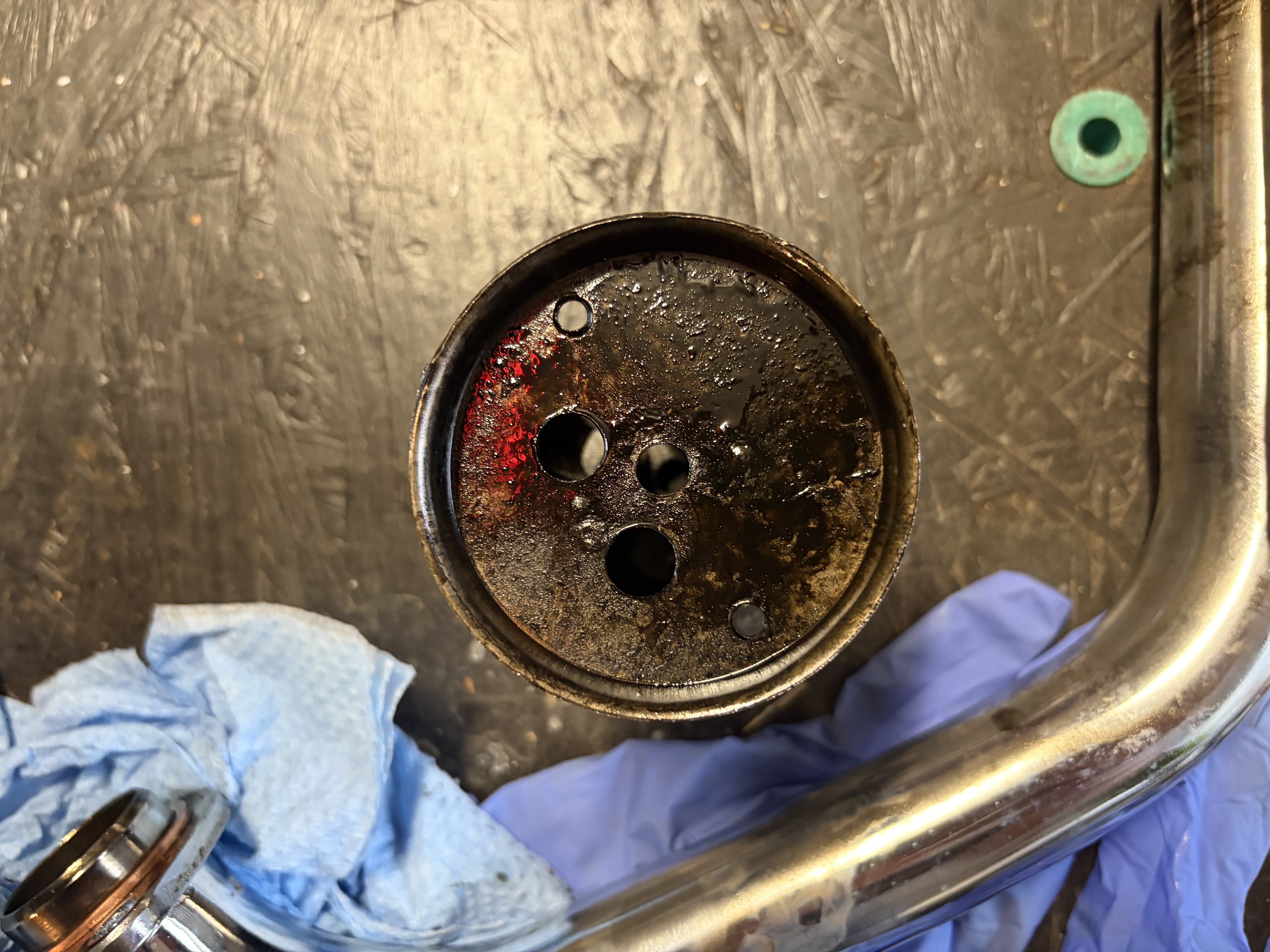

Das ist die Brühe die nach etlichen Startversuchen aus dem Auspuff und Krümmer raus kommt:

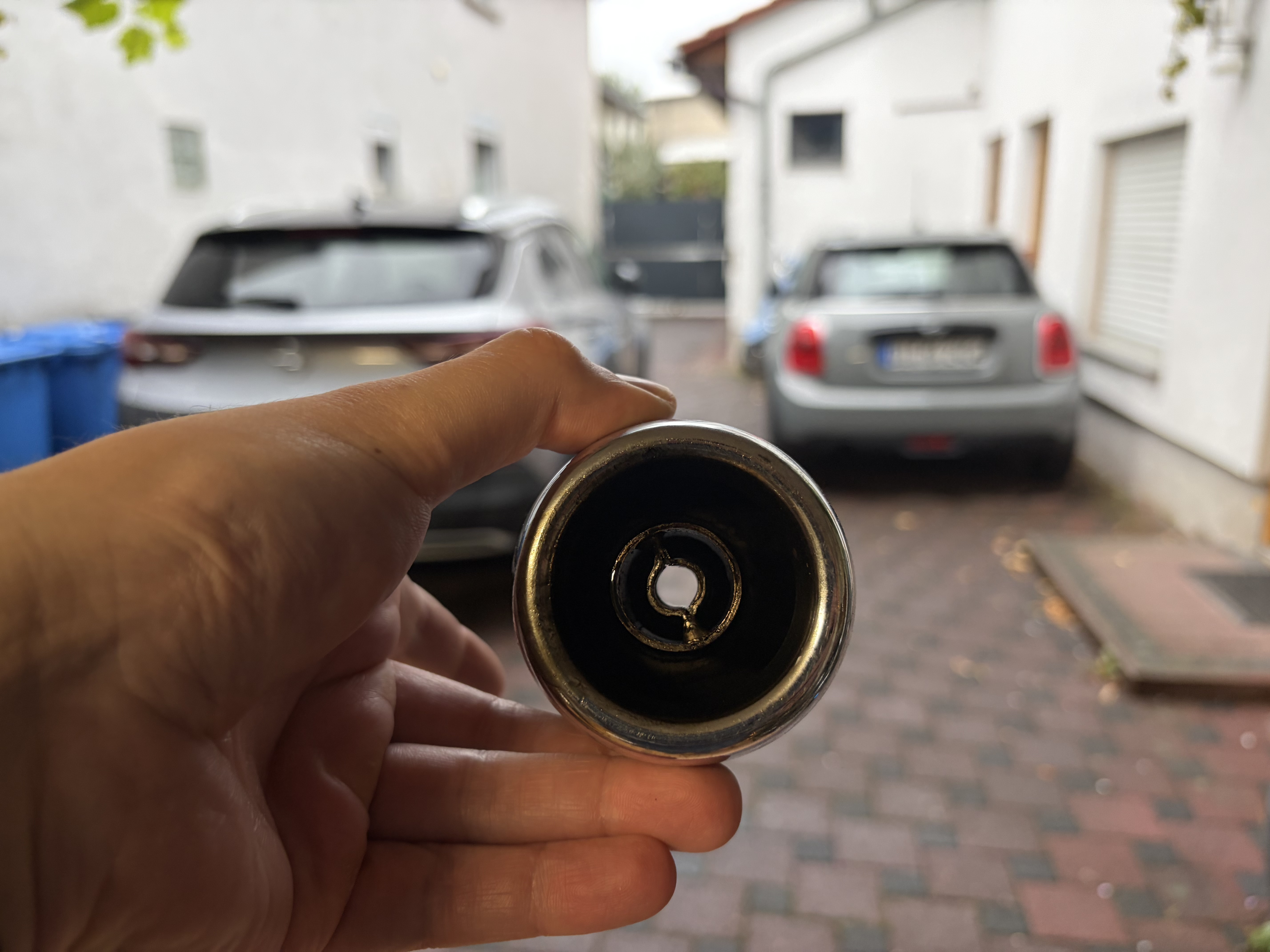

Dann lässt mir das Thema Auspuff und Krümmer keine Ruhe. Aktuelle Höchstgeschwindigkeit liegt so bei knappen 70kmh. Verbaut habe ich diesen Krümmer hier: https://www.puch-wieser.at/auspuffkruemmer-chrom-6719.html
Das war erstmal die Einzige, der gepasst hat. Auspuff ist irgendein No-Name. Keine Ahnung von welcher Marke, hat keine Aufschrift. Nun habe ich gesehen, dass es noch andere Krümmer gibt: https://www.motorradmeistermilz.de/Kruemmer-fuer-SACHS-50-SW-mit-Flansch-zB-fuer-Hercules-K50-RLC

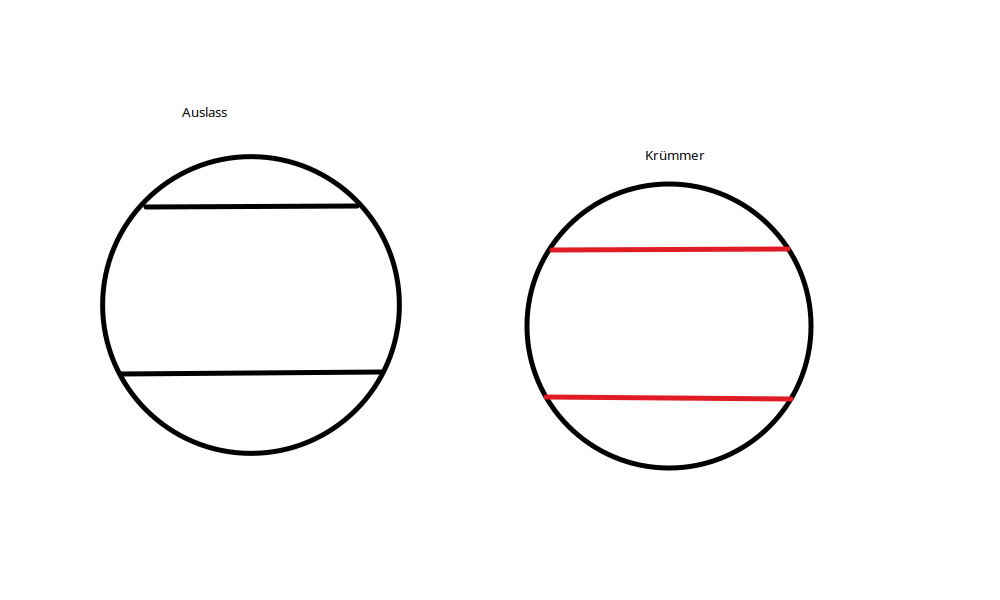

Meiner hat nämlich die Verjüngung nicht (rot markiert):
Leider habe ich auch meinen alten Krümmer nicht mehr.... Hat jemand vielleicht Bilder von dem originalen Auspuff und Krümmer? Hat jemand Erfahrung welche Kombination funktioniert? Was ist da genau der Unterschied zu dem was man so im Internet bekommt oder hat sogar jemand noch was zum Verkauf liegen?

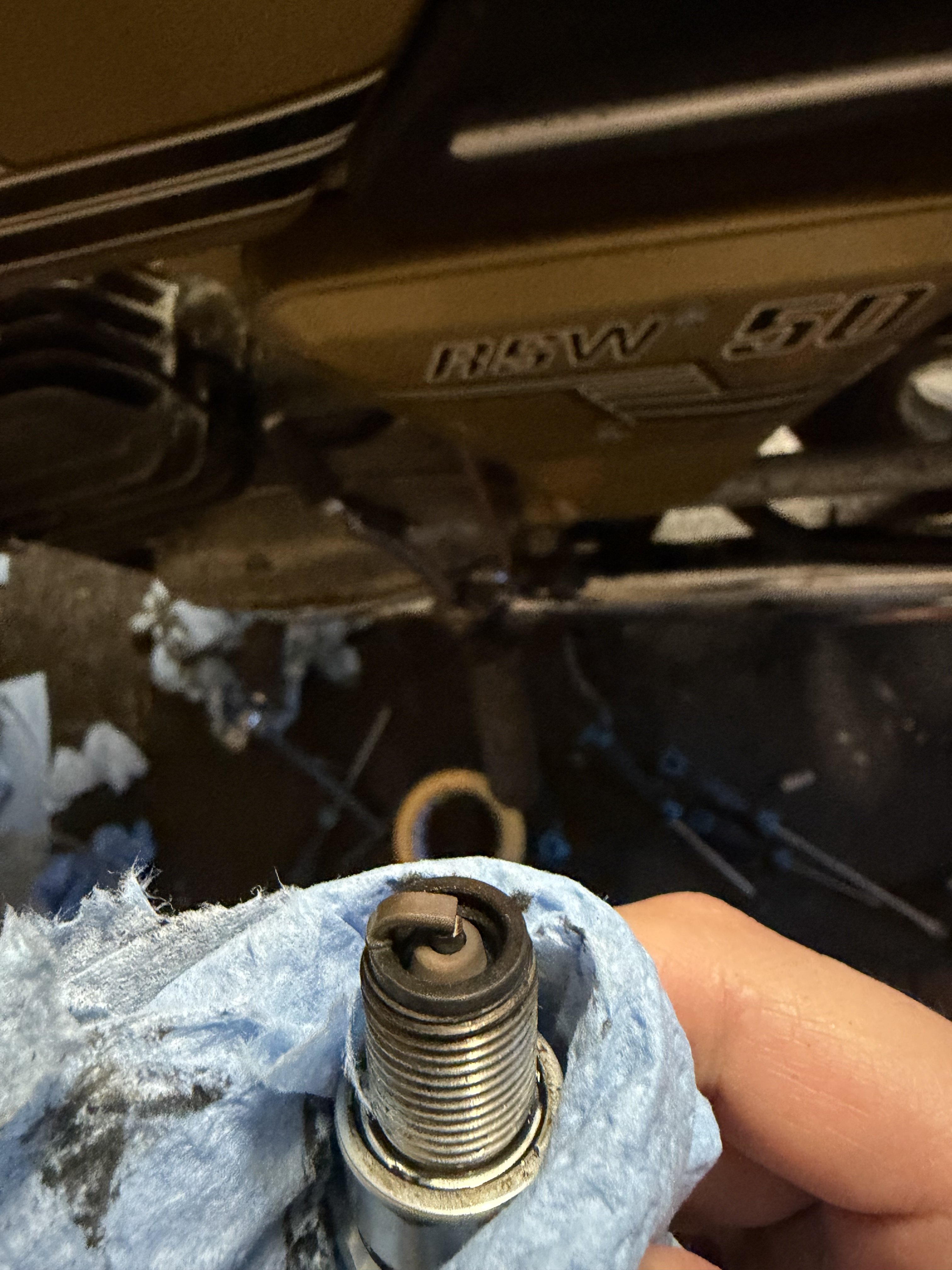

Achja, hier nochmal die Bilder von der Kerze nach ca. 3km. Alle Bilder direkt nacheinander nur mit verschiedenem Licht, da es schon etwas dunkel wurde.

Ich habe mal ein bisschen den Messschieber bedient.
Ansaugstutzen am Zylinder außen: 25,5mm
Mikuni innen ohne Reduzierring: 29,5mm, mit Ring -4mm, also 25,5mm.
Da hatte @cluberer2003 aber schon angemerkt, dass da wohl ein bisschen Falschluft gezogen wird. Mein Schwager druckt einen neuen Ring mit ca. 1mm mehr Reduzierung insgesamt, dass er beim Klemmen dann definitiv keine Falschluft mehr zieht.
Mikuni Ansaugseite innen: 31,7mm
Mikuni Ansaugseite außen: 35mm
Faltenbalg innen: 39mm, Wandstärke 2mm.
Hier hatte ich noch den alten löchrigen Faltenbalg, mit dem ich das prima passend reduzieren konnte. Da druckt mein Schwager aber ebenfalls ein Neuteil, dass ein bisschen besser sitzt und ordentlich mit einer Schlauchschelle geklemmt werden kann.
Luftfilterhalter innen: 42mm
Da der Faltenbalg dann auf einen Außendurchmesser von 43mm kommt, kann man ihn einfach stecken und er sollte auch so dicht sein. Mit einer Schlauchschelle kann man hier nichts machen, da der Halter aus Plastik und nicht Klemmbar ist.
Was man mit den Infos nun anfangen kann, weiß ich nicht. Man kann damit und mit den Motordaten bestimmt die optimalen Düsengröße berechnen, ich aber leider nicht.

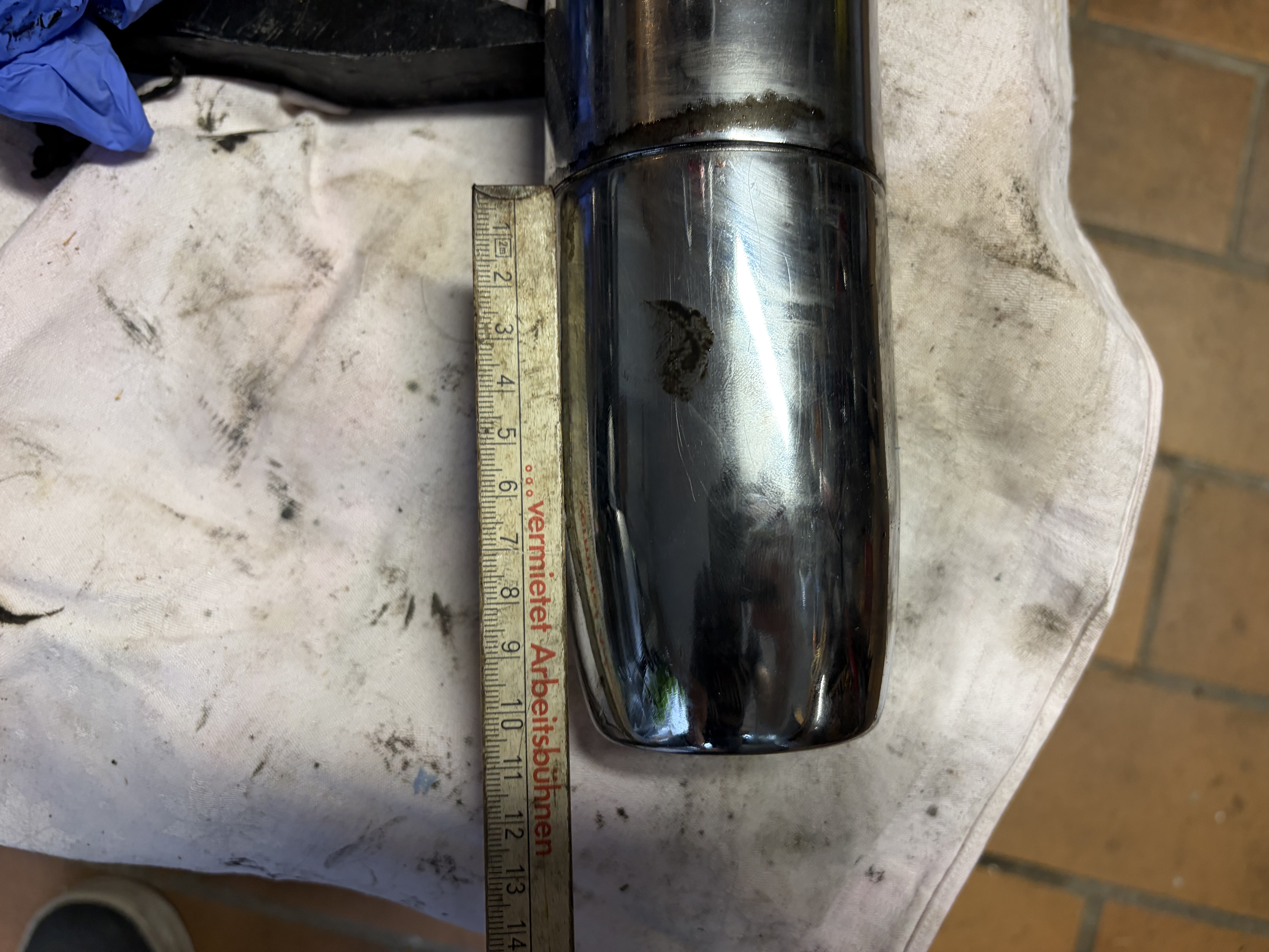

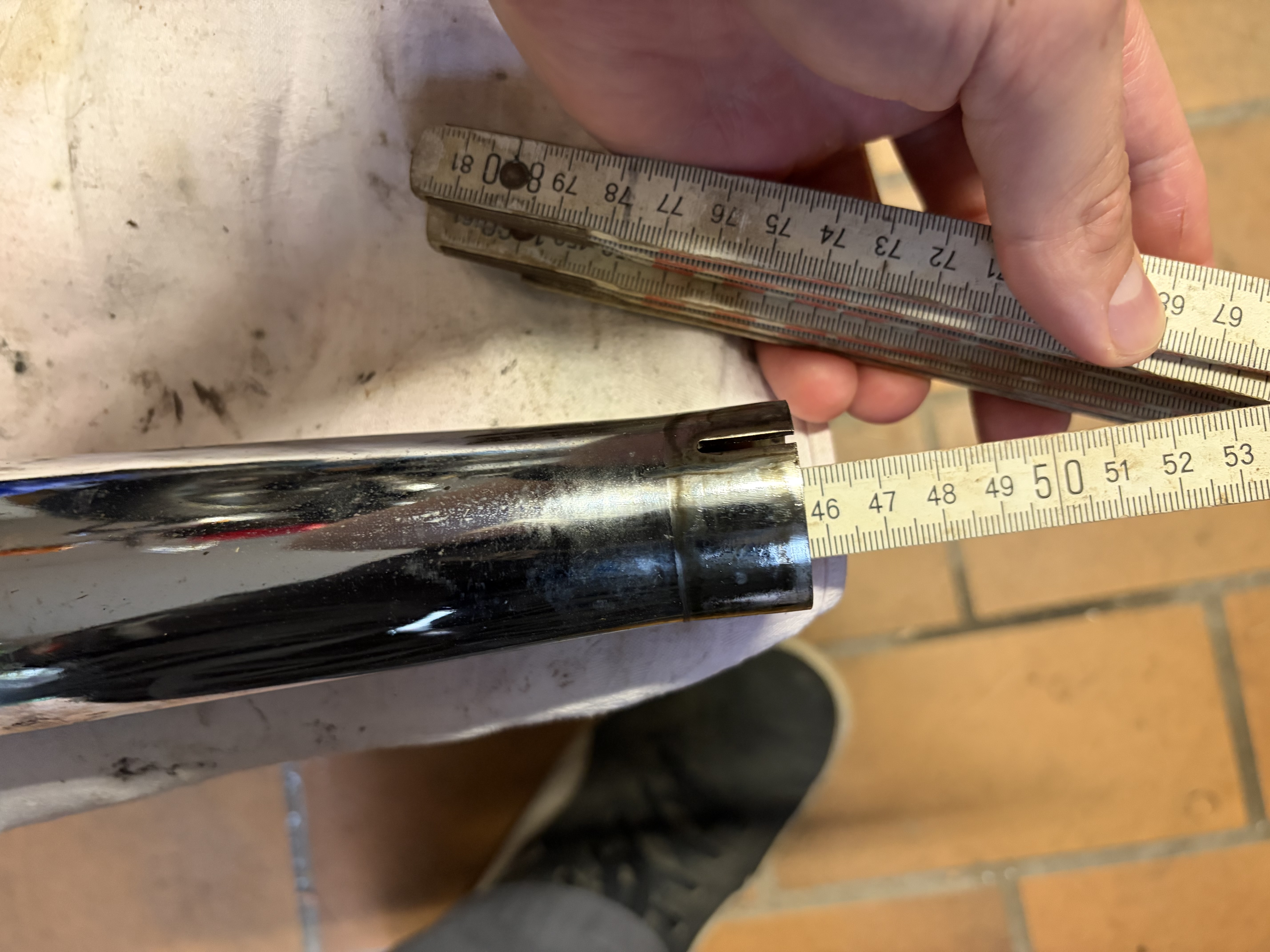

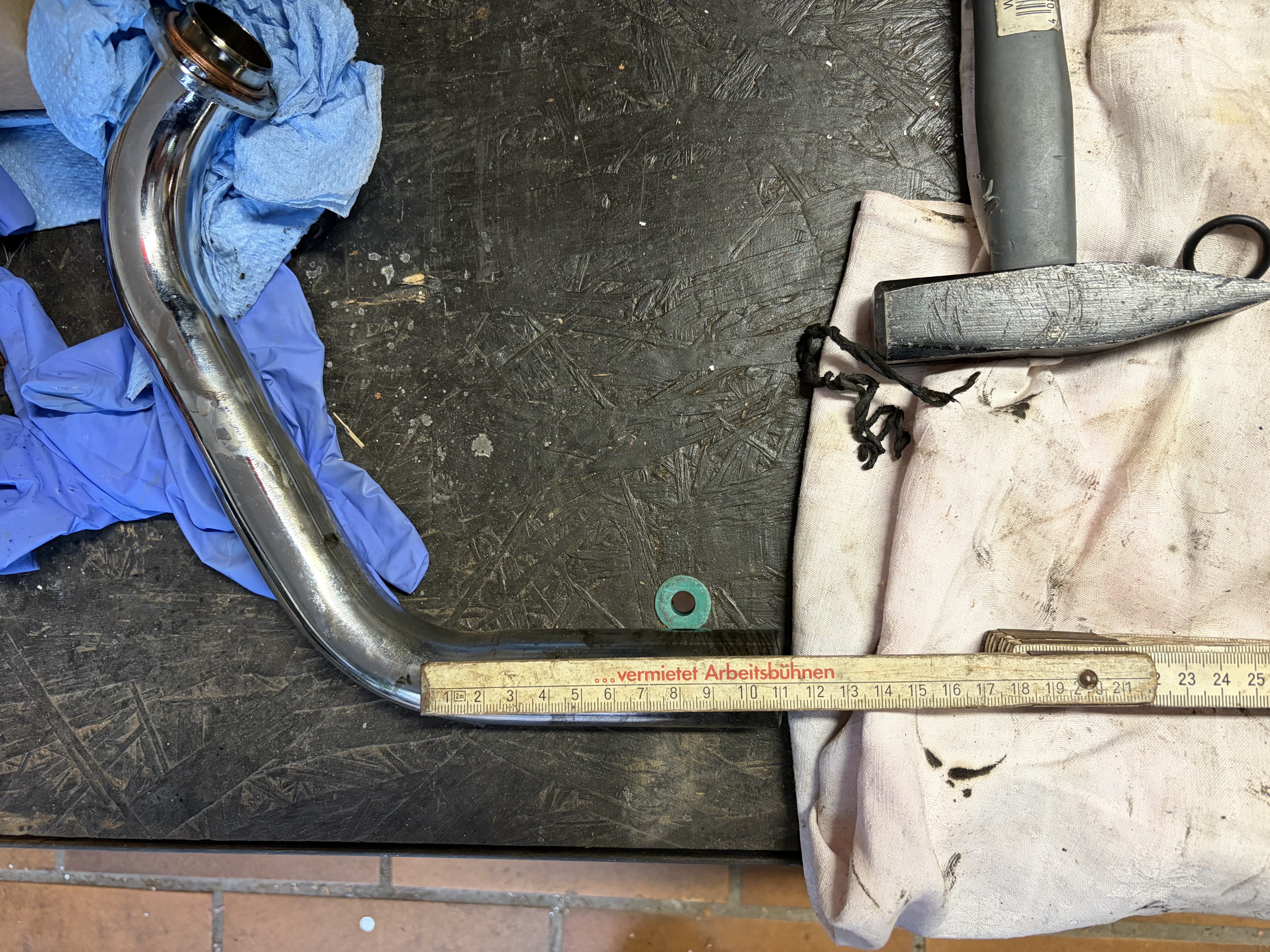

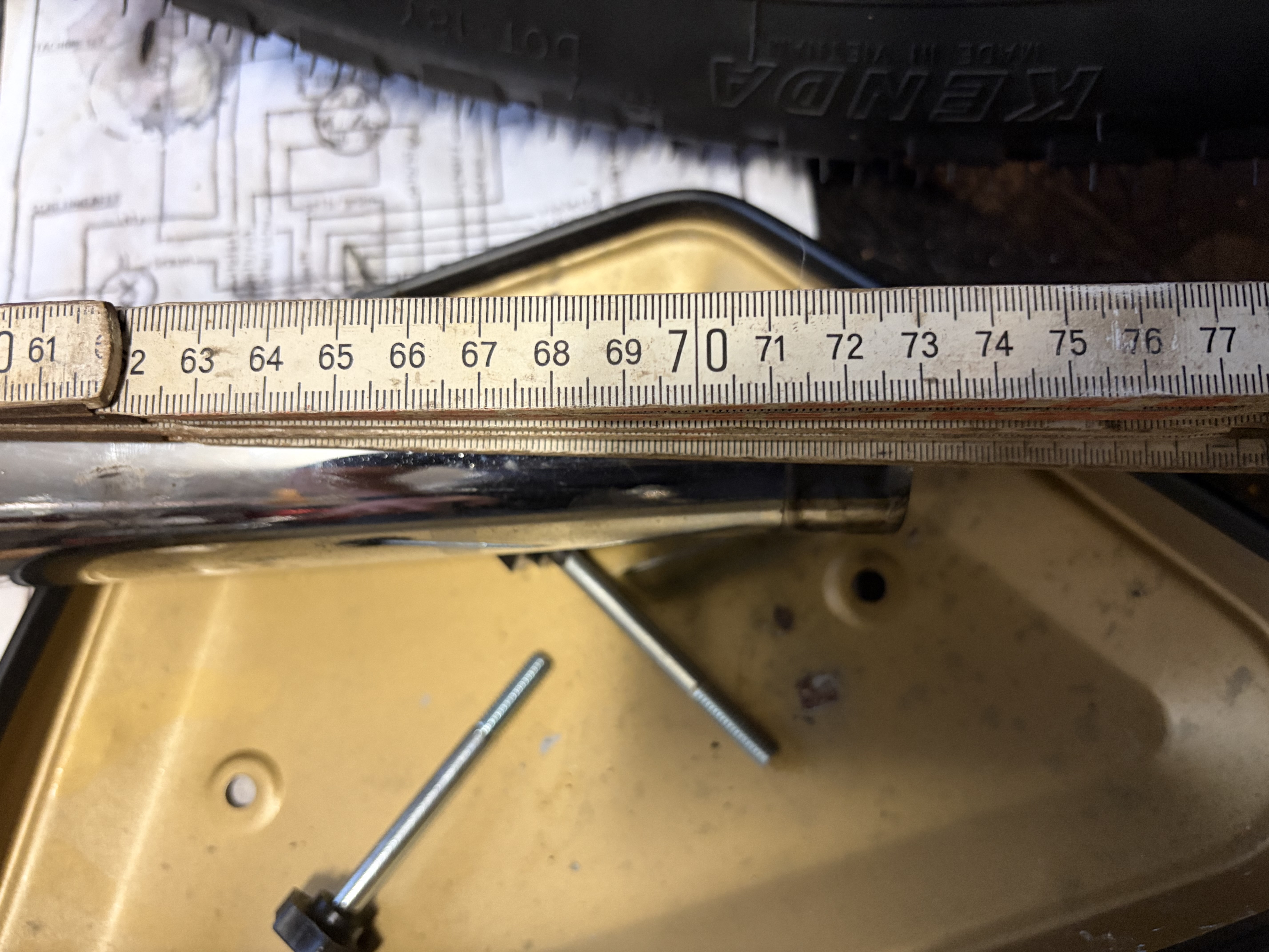

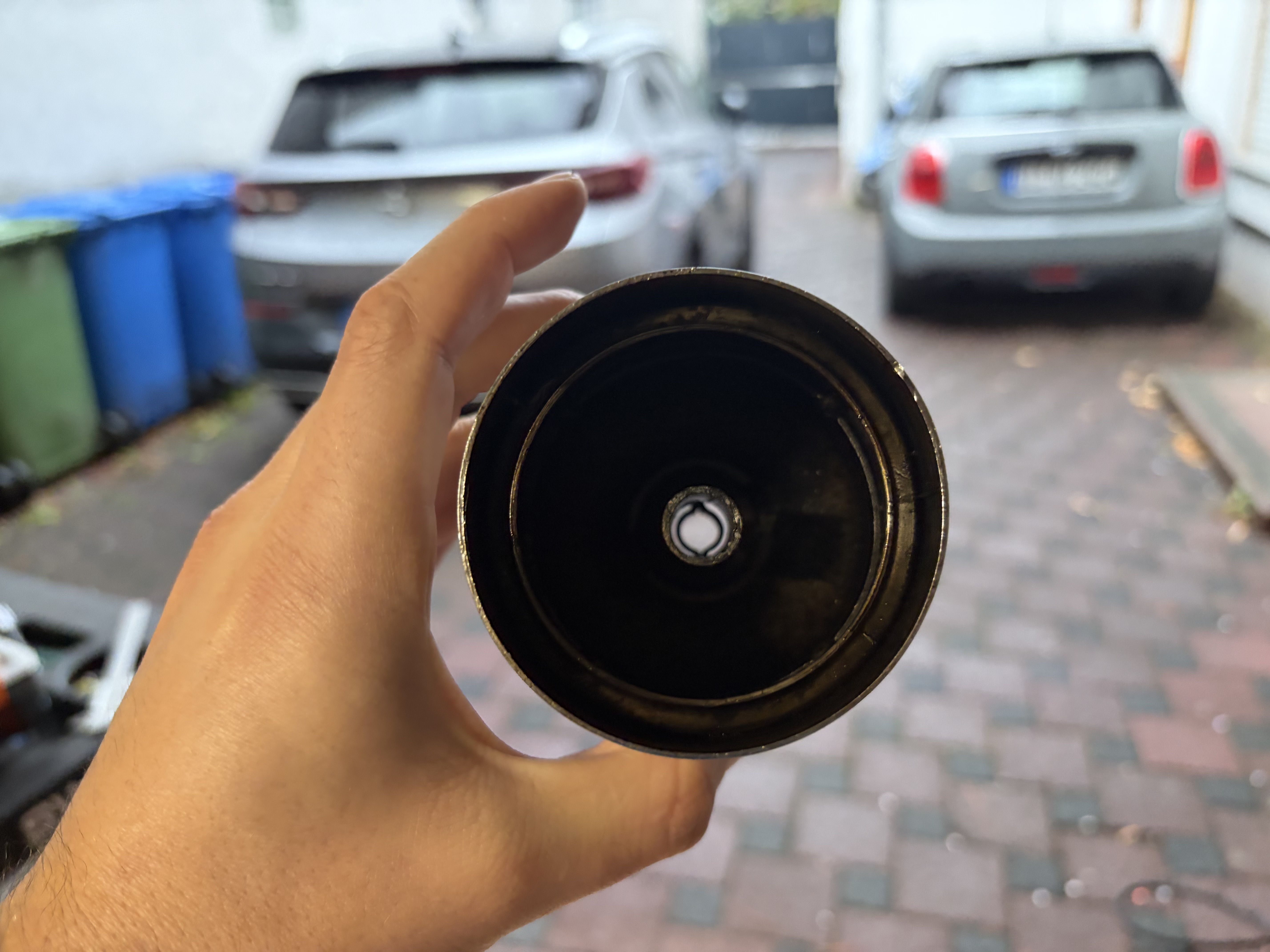

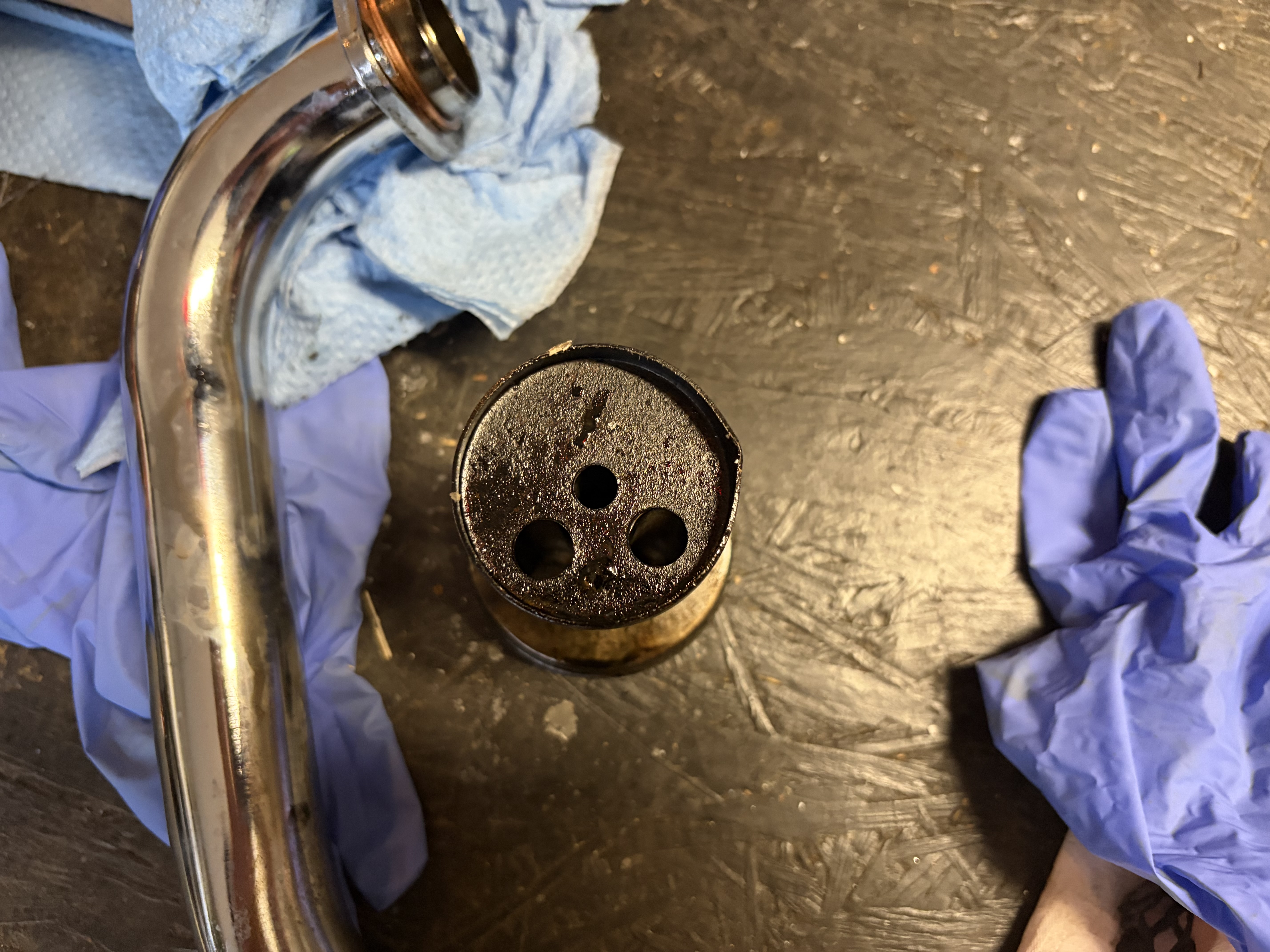

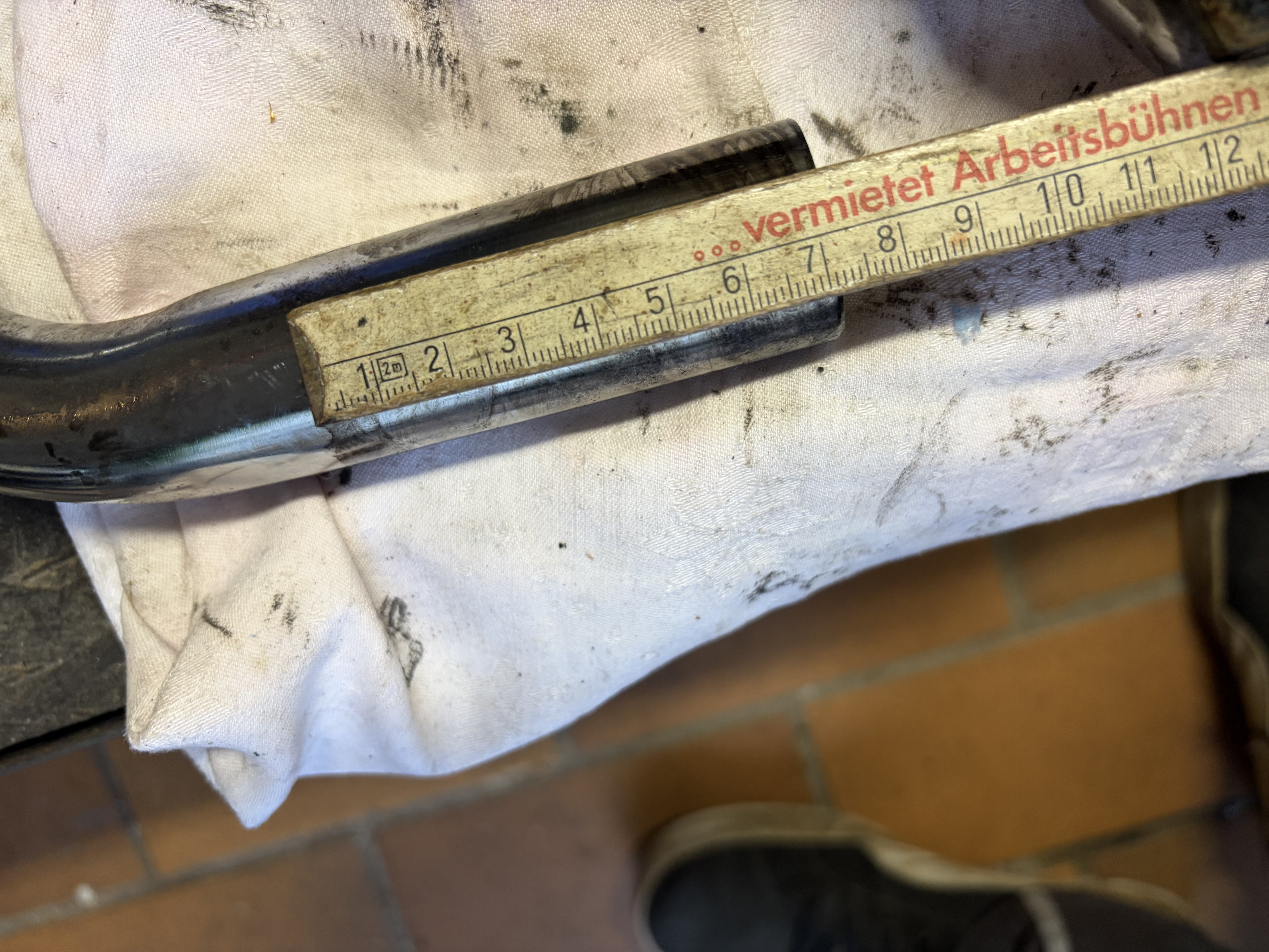

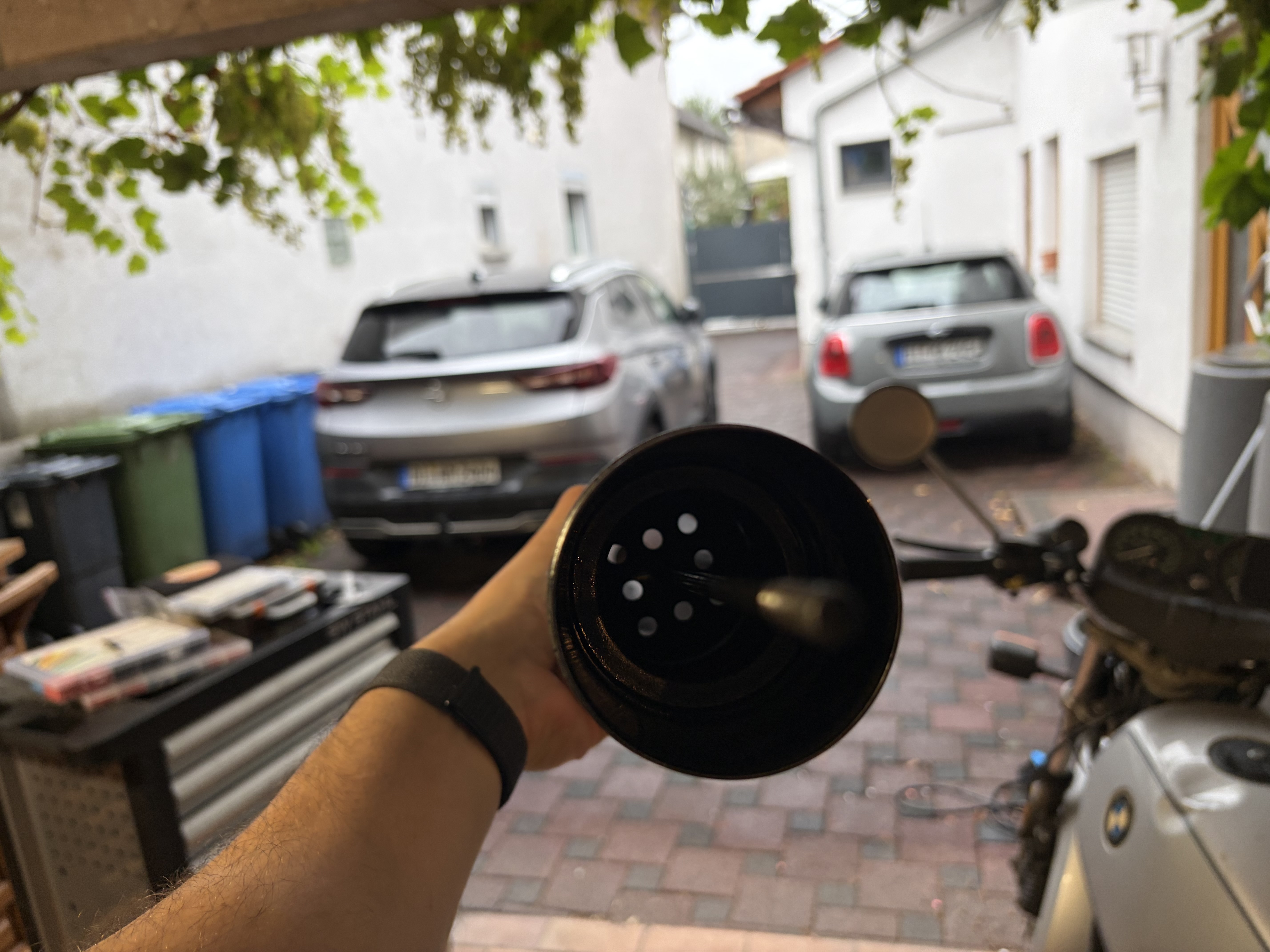

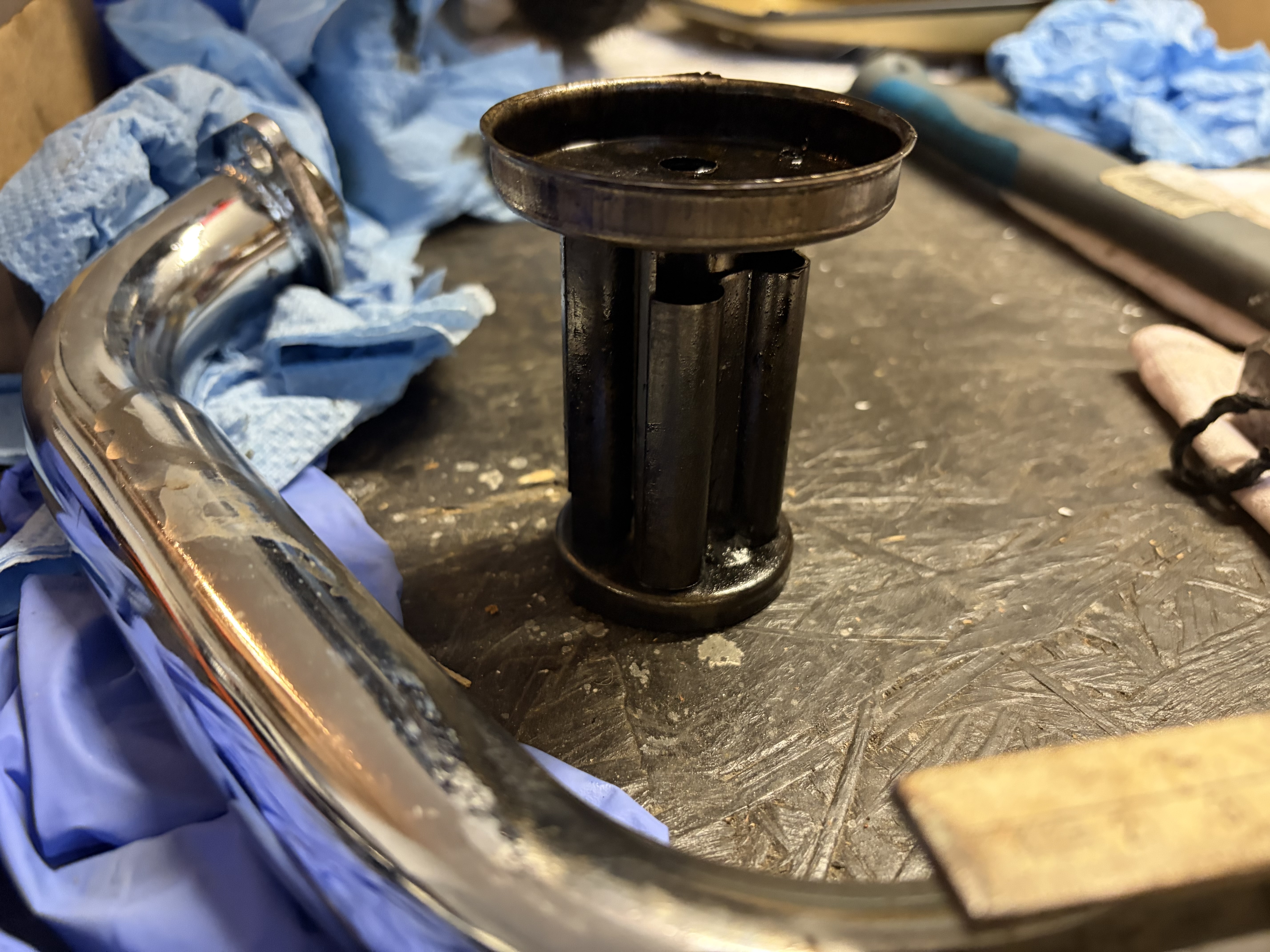

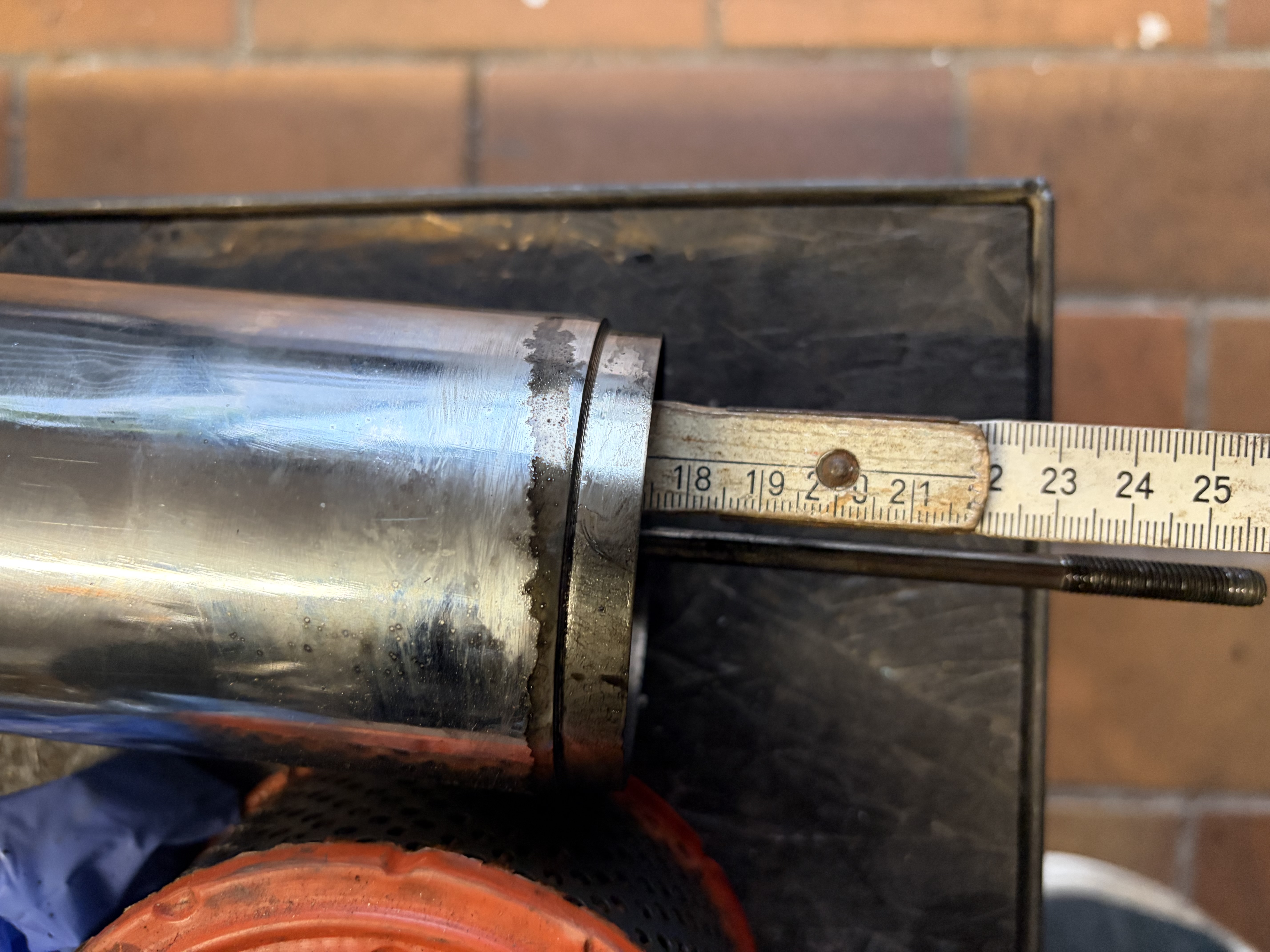

Nun zum aktuellen Auspuff. Hier habe ich einige Bilder gemacht. Wie bereits angesprochen hat der Krümmer am Motorende nicht die Verjüngung, sondern ist einfach nur rund. Die RSW hatte zumindest bei diesem Modelljahr Krümmer und Endtopf getrennt, das waren 2 Teile wie auch in Ewalds Bild oben ersichtlich ist.
Der Auspuff war ca. 7cm auf dem Krümmer aufgesteckt.
Auspuff anfang bis zum ersten Blech drin sind ca 45,5cm, vom Blech bis zur abnehmbaren Endkappe ca. 17,5cm. Gesamtlänge Auspuff + Endkappe ca 73cm ohne Krümmer. Der Rest ist in den Bildern ohne Erklärung ersichtlich.
