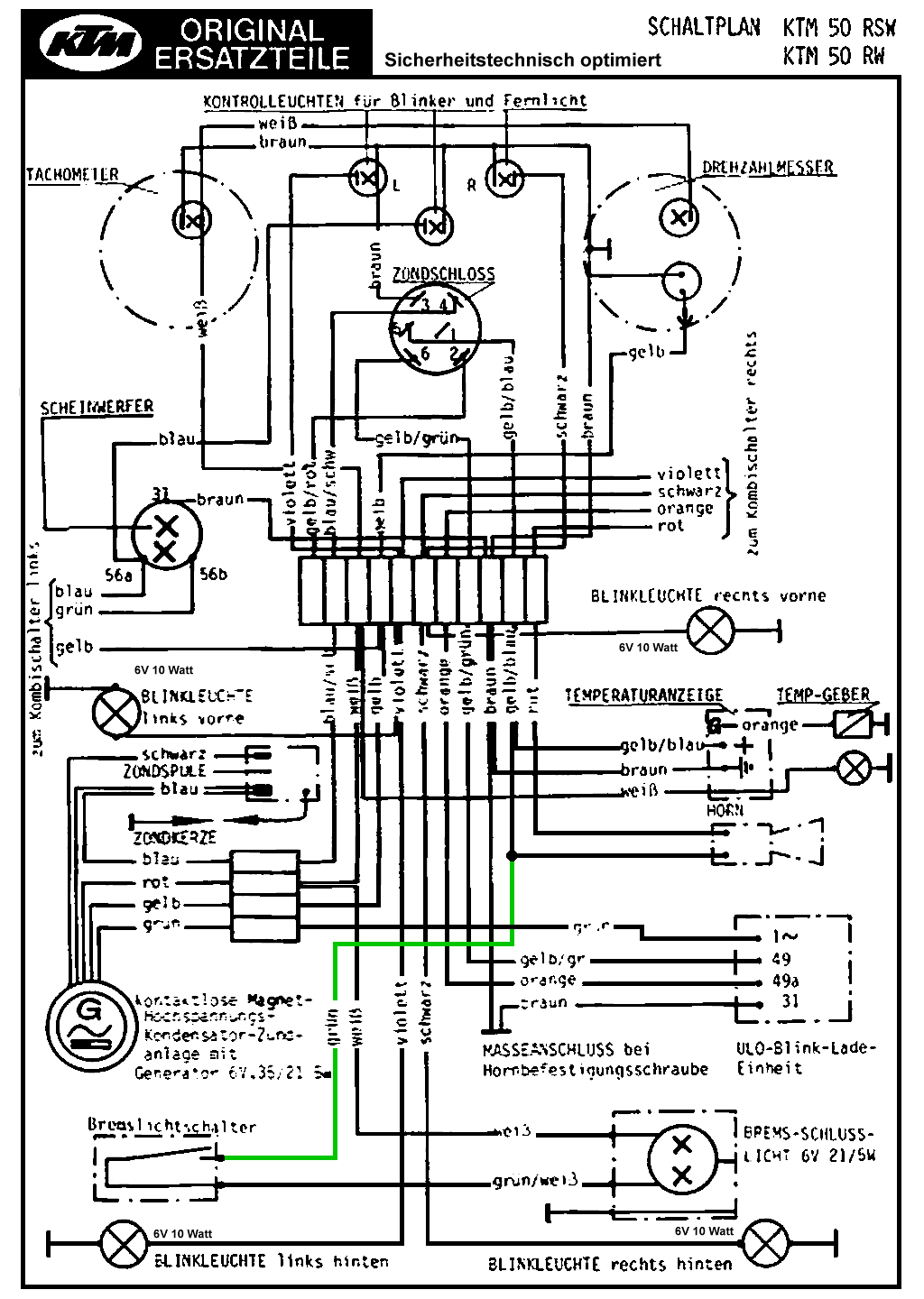

habe meine Comet 50 jetzt soweit am laufen aber ich bekomme die Blinker und die Hupe nicht zur Funktion... Die alte ULO Box war defekt, Akku ausgelaufen. Habe eine neue hier liegen mit den gleichen Anschlüssen. Produktionsdatum angeblich 07/2026. Mir ist durchaus bewusst, dass das elektisch vom Werk aus schon "Müll" war, aber irgendwie funktioniert hat es ja trotzdem.
Aktueller Stand ist:
Verbindung zwischen Diodengehäuse und Pin 1~ Ulo habe ich bei laufendem Motor 6 Volt anliegen.
An der ULO habe ich in ausgebauten Zustand an Pin 49 und 49A aktuell 4,7V anliegen, eingebaut weiß ich gerade nicht mehr.
Kurioserweise passiert aber folgendes wenn ich den Blinker einschalte: Die Blinker blinken nicht, dafür Bewegt sich die Nadel der Temperaturanzeige im Blinkertakt nach links, also Temperatur kalt. Vermutlich bricht die Spannung ein? Der Motor lief bestimmt 20 Minuten heute, leider nur im Stand. Ich würde es verstehen wenn dann die Blinker nur ganz schwach leuchten, wenigstens 1-2x und die Hupe mal ganz kurz krächzt. Aber gar nichts?
Die Blinkerlampen habe ich bereits im Voraus durch die 10W Varianten ersetzt. Alle Kabel von der ULO zu den Klemmen hinter dem Scheinwerfer und zum Zündschloss sind mit einem Kalibrierten Multimeter durchgemessen unter 1Ohm.
Weiß jemand wie genau das Zündschloss schaltet?
1 - leer
2 - gelb/rot -> läuft ins leere
3 - braun -> Masse (gemessen gegen Rahmen 0,3-0,7 Ohm)
4 - blau/schwarz -> Absteller (funktioniert)
5 - gelb/blau -> Hupe und Wassertemperaturanzeige (die funktioniert)
6 - gelb/grün Pin 49 ULO
Oder hat jemand noch eine Idee wo ich ansetzen kann?
