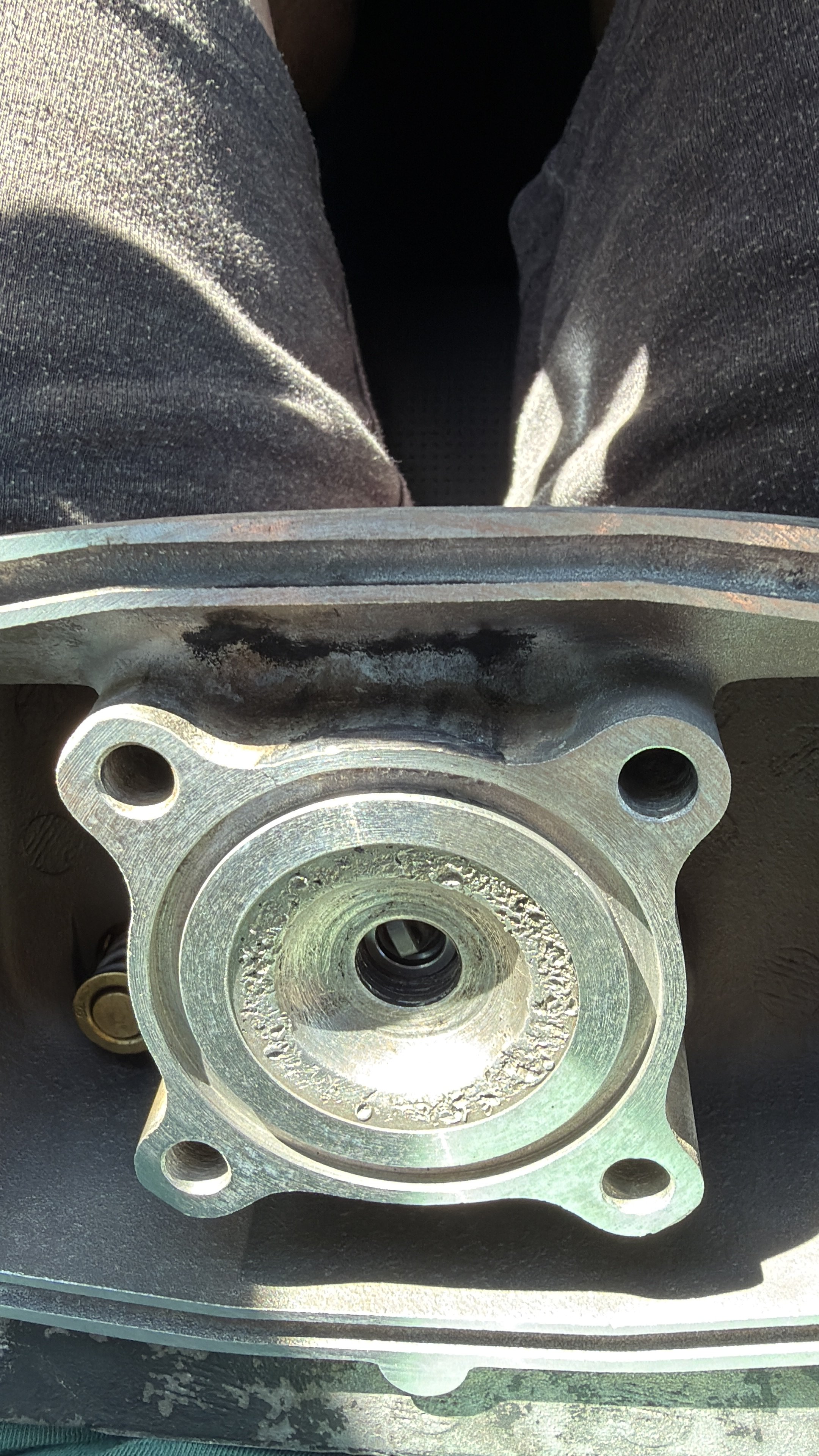

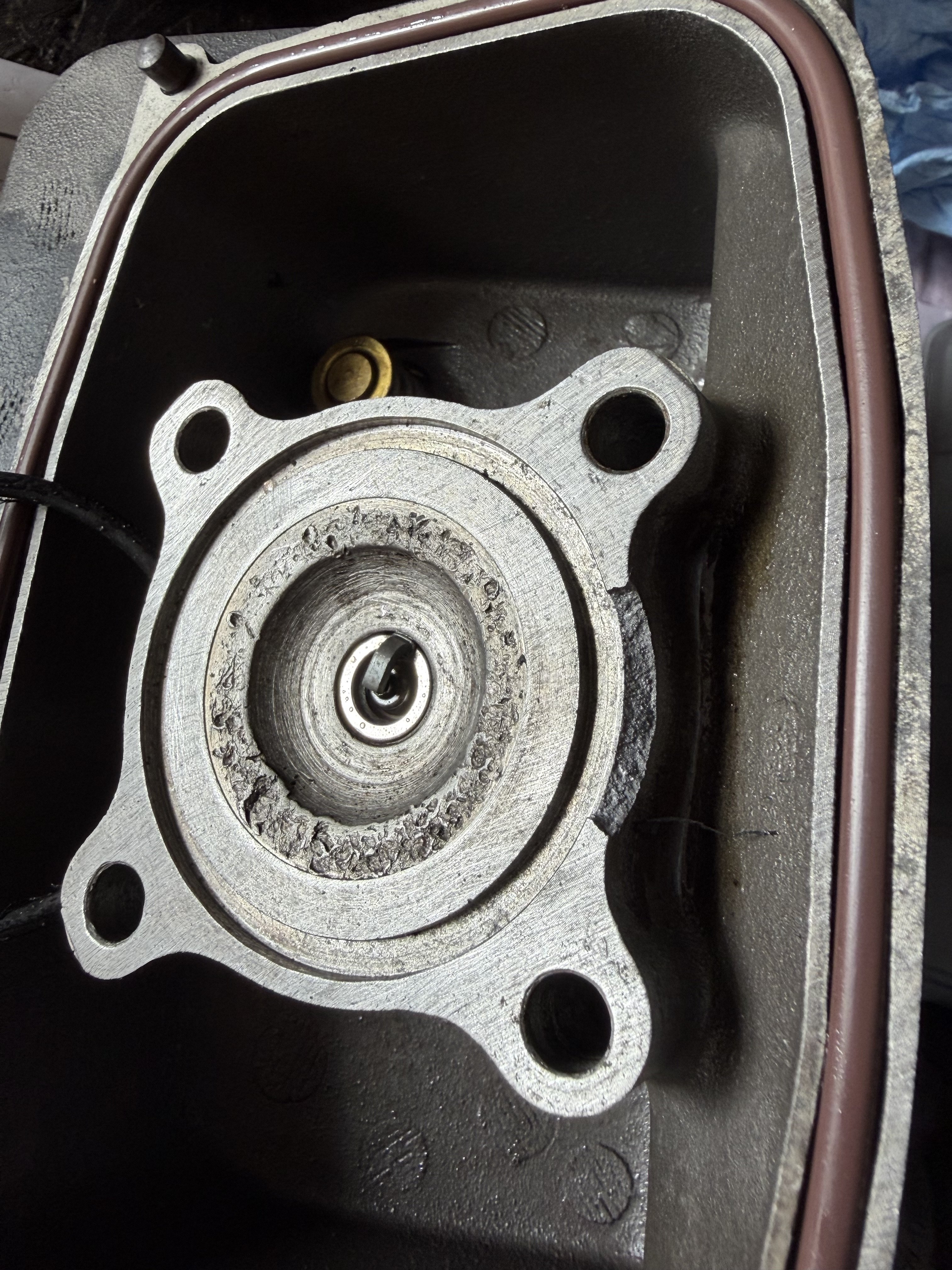

ich habe eine KTM Comet 50 RSW nach 40 Jahren wieder so weit flott gemacht. Leider gab es beim ersten Startversuch/der ersten Fahrt ein Problem. Ein Teil des Zylinderkopfes ist ausgebrochen. Das wurde von einem Betrieb instandgesetzt.

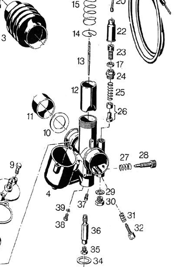

Der Vergaser ist ein Bing 1/19/105. Hauptdüse 85, Leerlaufdüse 42 und Nadelposition ist die 2. Raste von oben. Da bin ich mir allerdings etwas unsicher:
Auf dem Bild die Nummer 13. Ich habe die Nadel so eingesteckt, dass diese wirklich in der 2. Raste von oben steckt, also von unten durch bis zum zweiten Klick.
Nadel, Chokekolben, Schwimmernadel und Dichtungen sind alle neu. Der Vergaser hat ein langes Bad im Ultraschall genossen, davor und danach Bremsenreiniger und Druckluft bekommen. Er ist frei. Die Luftschraube ich gemäß Handbuch eine Umdrehung draußen. Also Schraube komplett rein und eine Umdrehung wieder raus. Standgas lässt sich nicht wirklich einstellen. Geht immer aus ohne manuelles Gas geben.

Alle Düsen und der Düsenstock sind noch die Originalen, wie er vor 40 Jahren lief und wie in den technischen Daten, nur gesäubert. Die Schwimmernadel habe ich getauscht, sowie die Nadel im Gasschieber. Testweise habe ich da auch wieder die alte Nadel rein, ohne Veränderung.

Die Ausbrüche aus dem Kopf wie im ersten Beitrag sind allerdings erst bei mir passiert. die Stücker habe ich im Wasser gefunden. Der Betrieb hat das keinesfalls so eingebaut.
