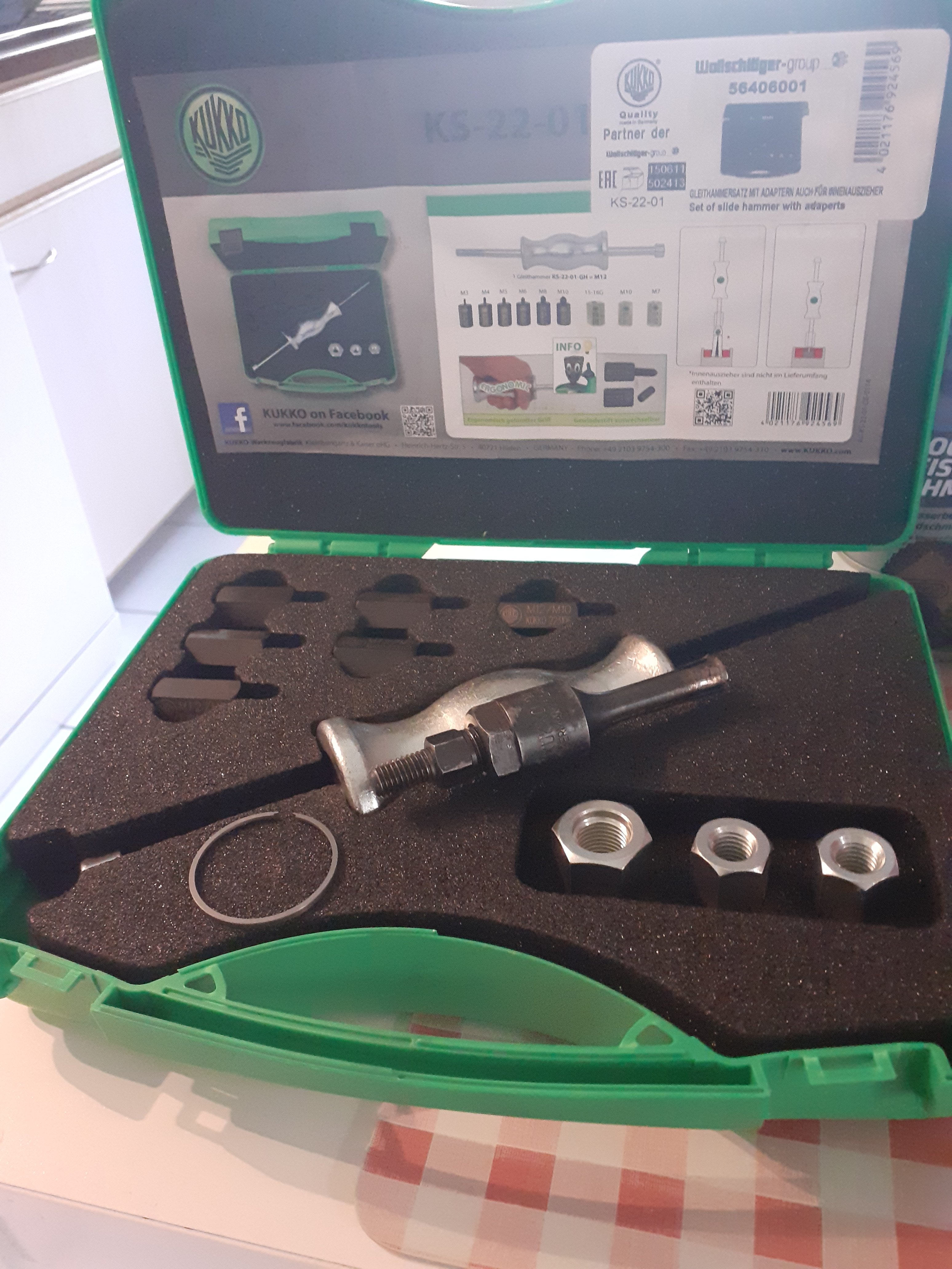

Ich  verbaue auch die Teile ,dies jetzt mal mit Betonung Holger ,oder wie heute auf dem Teilemarkt 4 Stück BO 17YP für 80 € verkauft. 20 € für die FAG mit Messingkäfig finde ich noch in Ordnung.
Wieder auf dem Markt umgesetzt 1 L-Kolbenring 4€, Kukko Gleithammersatz 40 € ,Gedore Drehmomentschlüssel 45€,Scheibenklarkonzentrat 4€

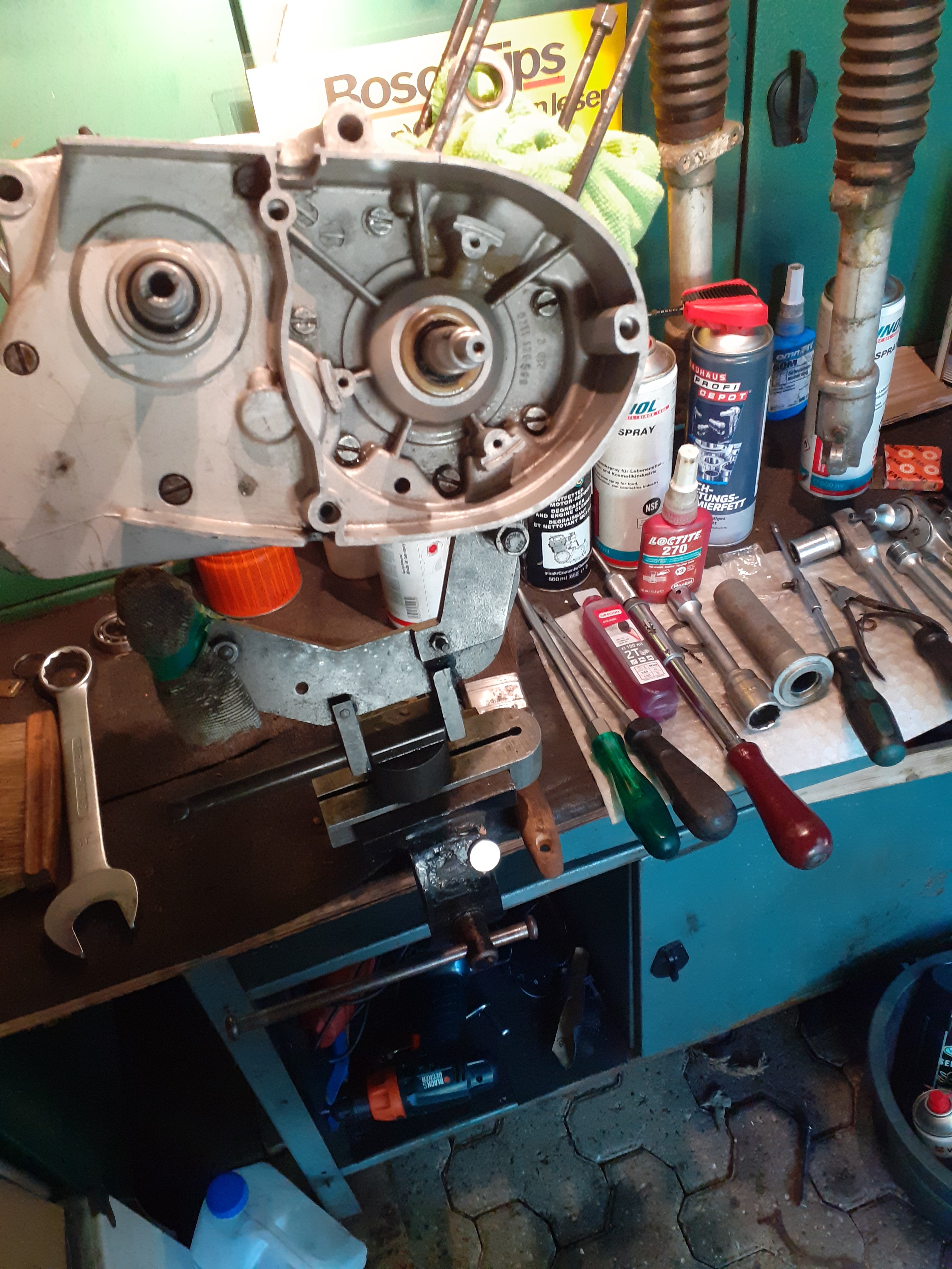

Heute den Motor zusammen geschraubt.
Distanziert aufgelegte Ausgleichsscheiben :
Kurbelwelle 1,70 mm.ca. 5/100 mm Spiel.
Hauptwelle 1,45 mm ca.6/100 mm Spiel.
Vorgelegewelle 1,20 mm kleiner 1/10 mm Spiel.
Starterachse 1,74 mm ca.1/10 Spiel.
Passte auf anhieb ohne zu strammen.Kurbelwelle lief ohne Wellendichtringe super .
Motor auseinander ,Wellendichtring Kupplungsseite verbaut und alles wieder zusammen geschraubt.

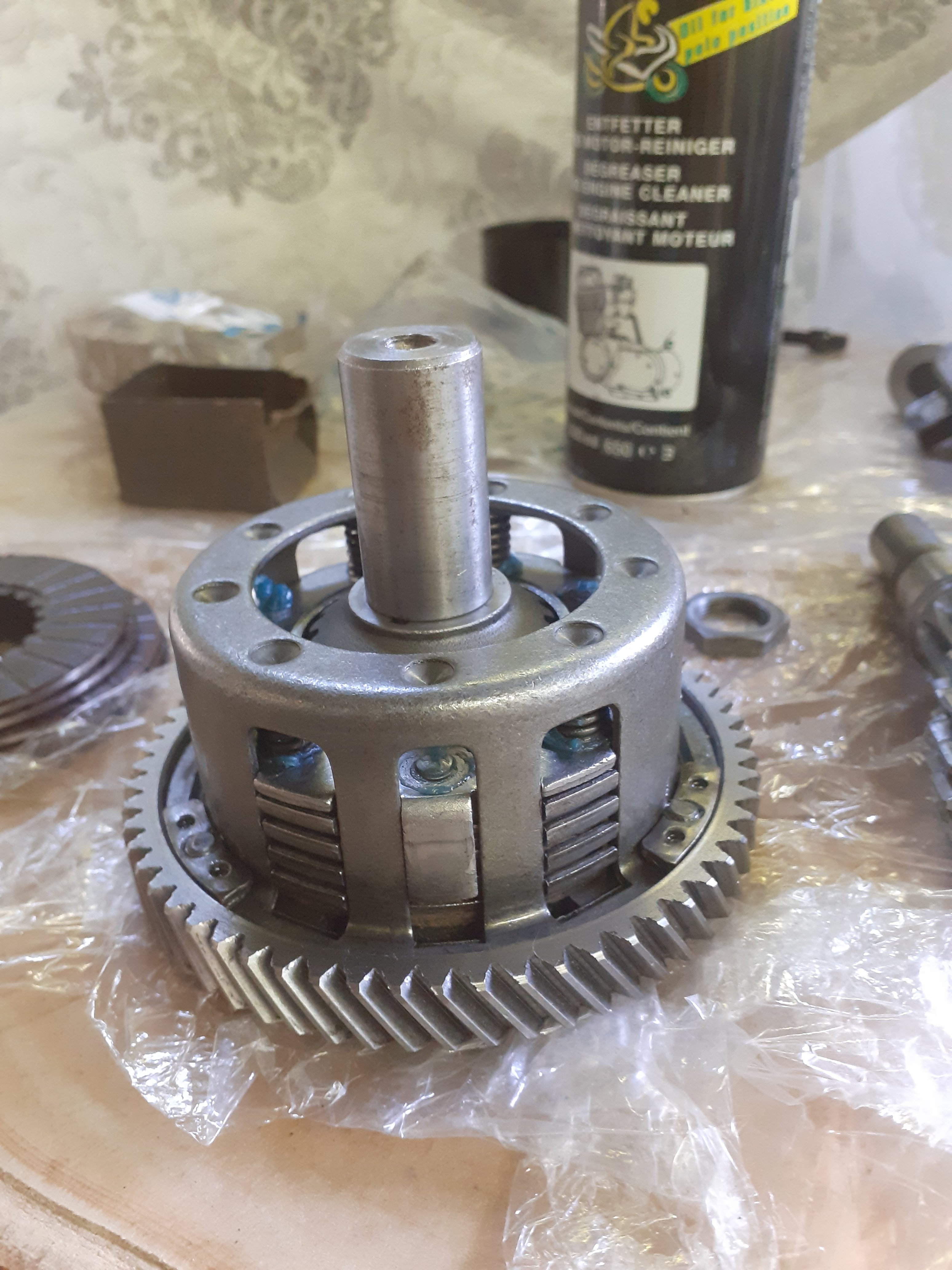

Kupplung:
Lamellenpaket leicht verklebt.
Gleich mal neu aufbauen.

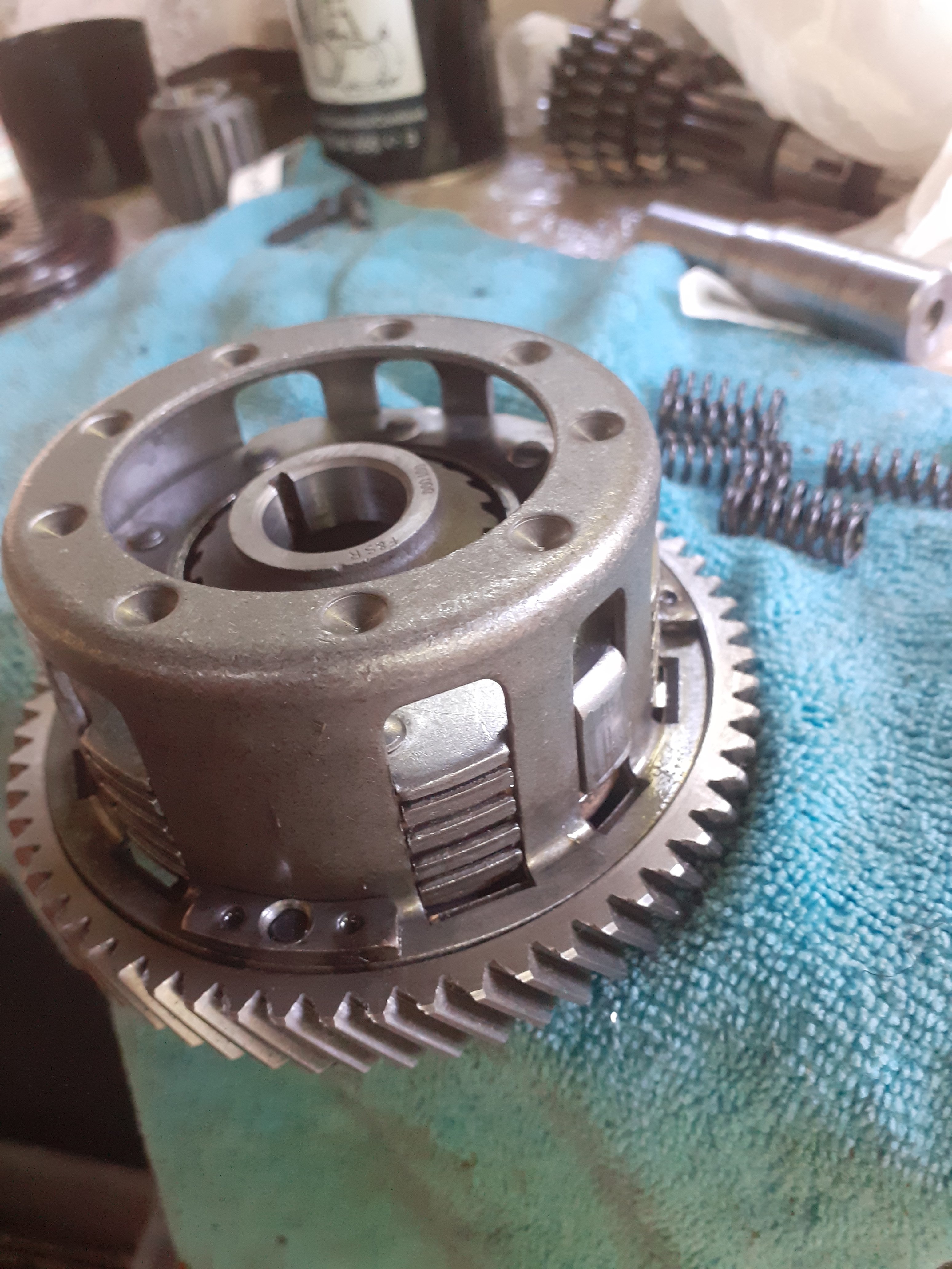

Fertig.

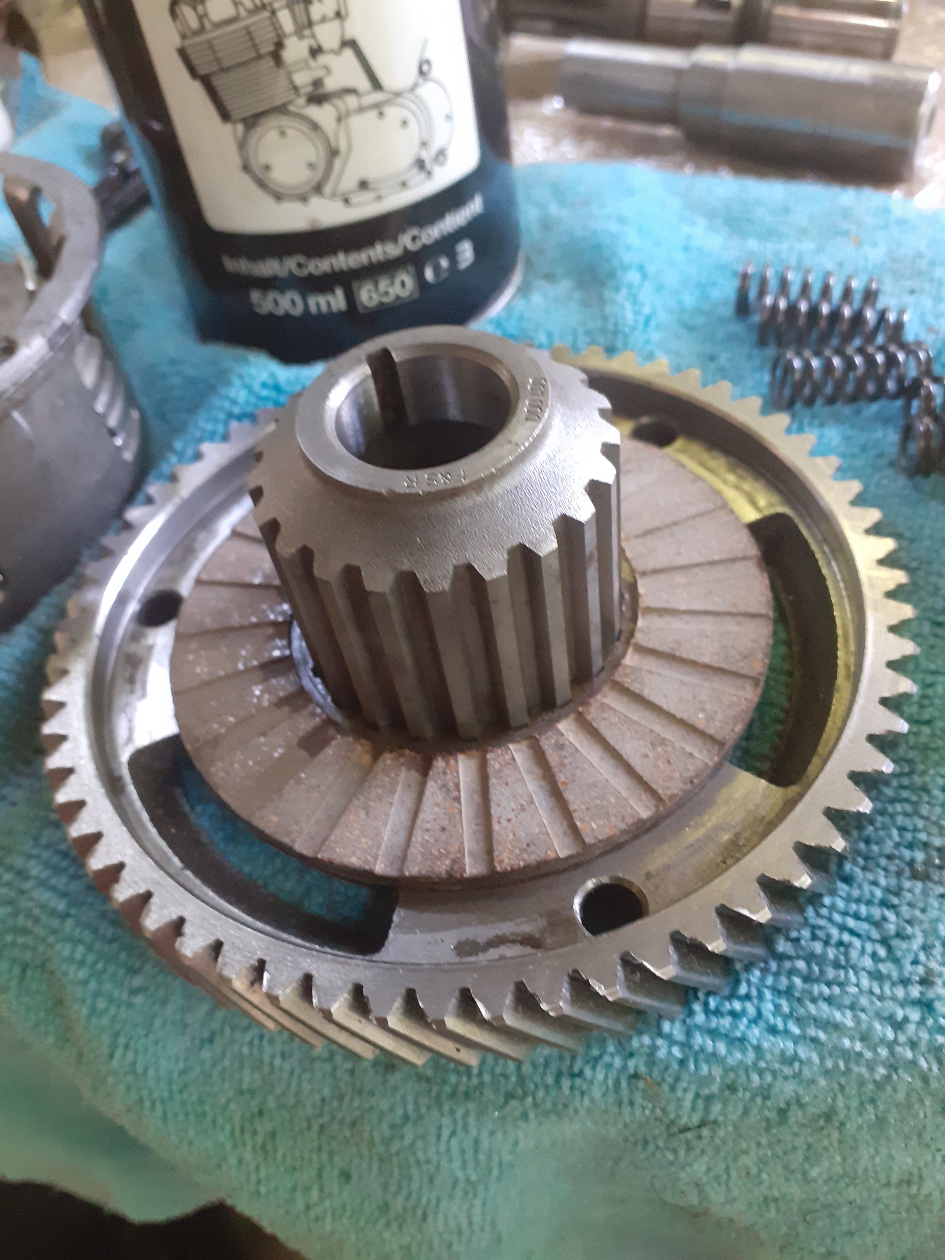

Teile gesäubert , geprüft ob sich die Stahllamellen leicht in den Korb einlegen lassen. Alles auf eventuelle Beschädigungen überprüft.
Wichtig ist ,das man die Nabe/ Vorgelegerad zentriert. Über die eingesteckte Welle in die Nabe, sollte die Kupplung leicht laufen. Neue Reiblamellen verbaut.
Mit Loctite die drei Schräubchen gesichert und mit 12 Nm angezogen.
Die Reiblamellen werden ja mit der Kupplungsnabe zentriert. Die Nabe bleibt solange drin bis auf Drehmoment angezogen ist. Ich zentriere mit einer neuen Nabe,die gehört zu meinem Sachs Werkzeug .Die Nabe vom Motor pflutscht genau so gut rein. Gruß Klaus

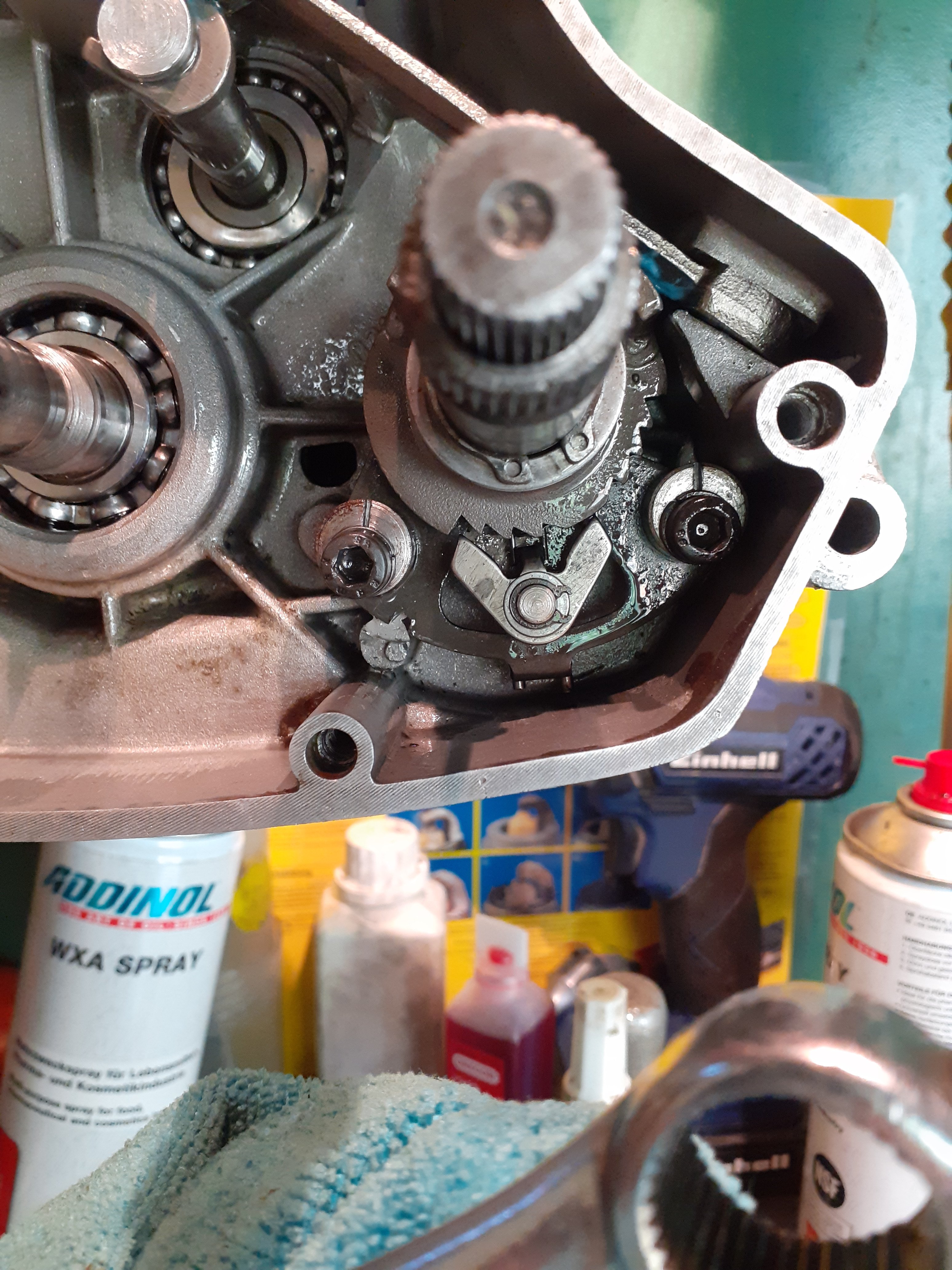

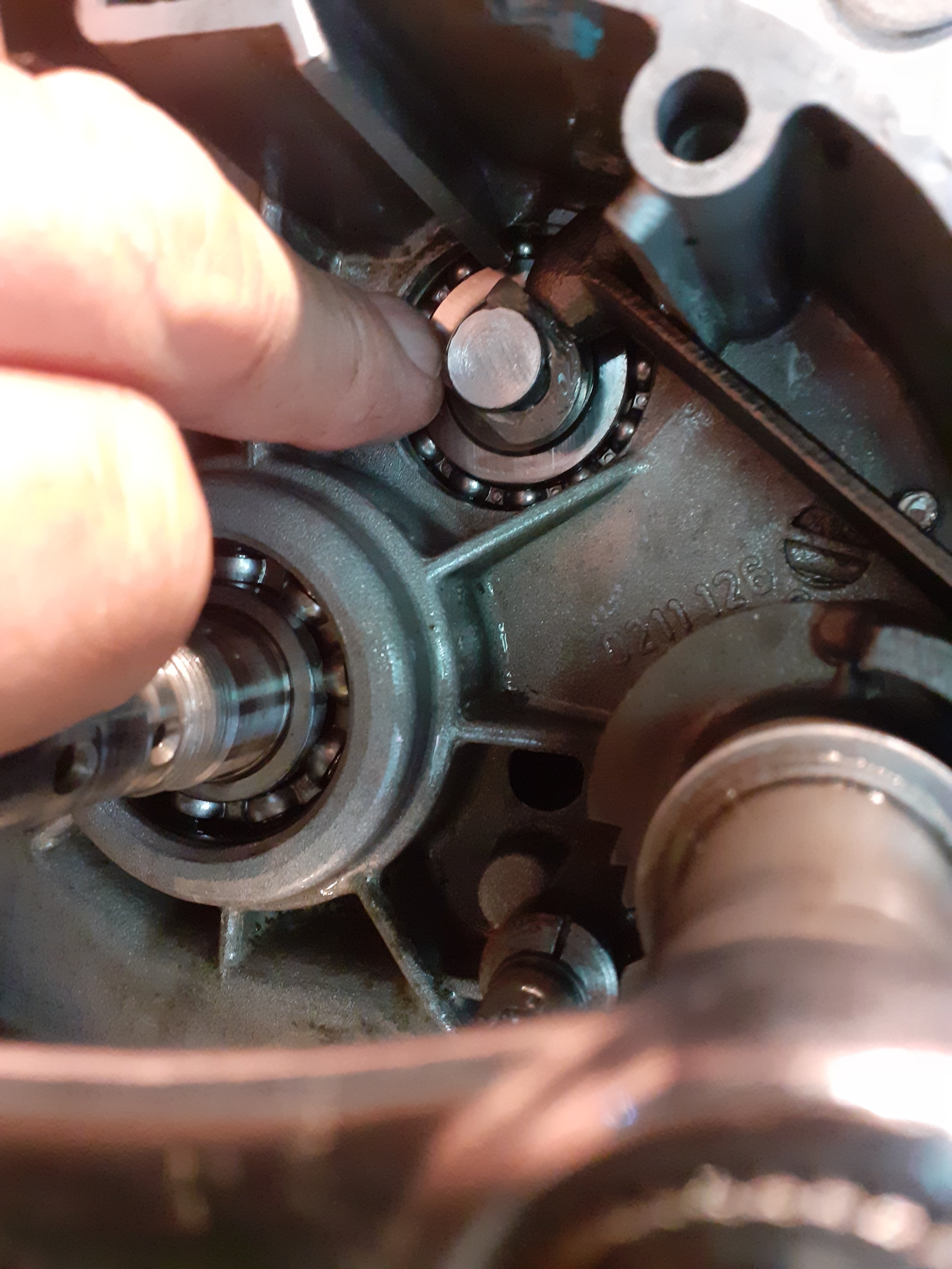

Heute die Schaltung montiert und eingestellt.
Aufnahmeplatte so verdreht, das die Schaltklinke in beiden Schaltrichtungen das gleiche Spiel in der Schaltnabenverzahnung hat. Siehe dazu in die Sachs Reparaturanleitung.
Prüfung 1. Gang ,Schalthebel auf Anschlag festhalten,Schaltschuh darf nicht auf Druck stehen. Im 5 Gang genau so.Das funktioniert in jedem Gang.
Ist der Gang eingerastet und wird der Fußschalthebel auf Anschlag fest gehalten,sollte sich der Schaltschuh im Nut der Schaltstange bewegen lassen.
Vorraussetzung für ein funktionierendes Schalten:
Anschlagbuchsen so einbauen, das sie das Überschalten verhindern,den Schaltvorgang aber nicht behindern.
Ganz kurz bevor die Schaltklinke die Buchse berührt,sollte der Gang eingelegt sein.
Verschleißteile beurteilen gegebenenfalls ersetzen falls defekt.
Hauptwelle ,Schaltwelle und die Schaltnabe müssen axial richtig ausgeglichen sein.
Hier Hauptwelle 6/100 mm axelplay.
Schaltwelle und Schaltnabe Spiel fast ganz abbauen,so das sie nicht klemmen.
Ich denke,hier wird man keine Schaltprobleme haben.

Wie prüfst du die Schaltung, ohne Kupplungsnabe? Du musst doch eine Drehung simulieren. Ritzel aufstecken, drehen, gleichzeitig die Nabe mit dem Handballen bremsen und dabei schalten.
Nur so kann man das exakte Einrasten der Näpfe in jedem Gang, runter wie rauf, prüfen.
@ Holger
Mach ich morgen mal. Danke für den Tip.
Ich glaube die Schaltung brauche ich nicht mehr verstellen.
Ich schau mal.
