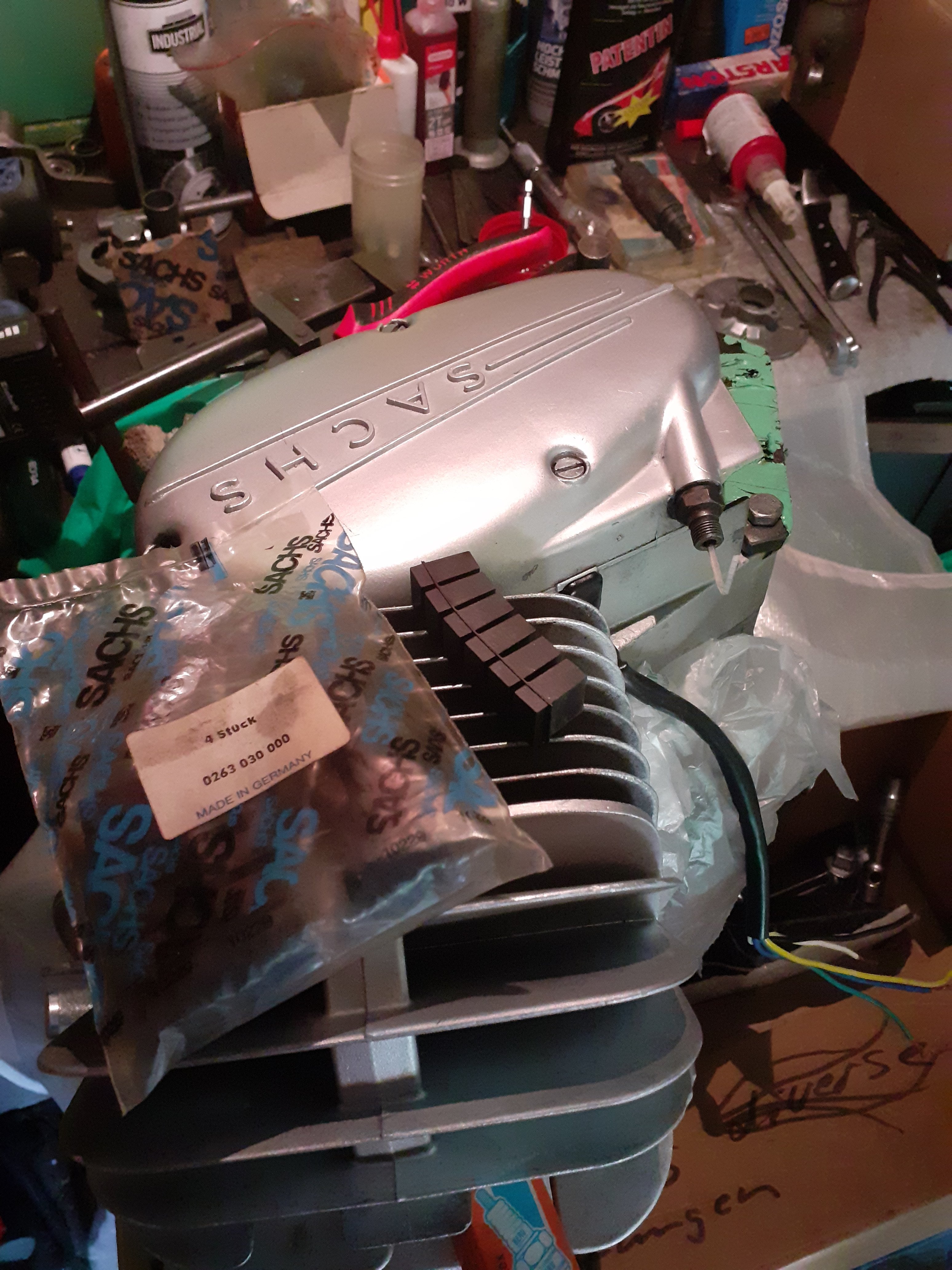

Tachoantrieb erneuert,gefettet und getestet.Auch kleinen Dichtring eingebaut. Schrauben neu.
Morgen Deckel K- Seite.

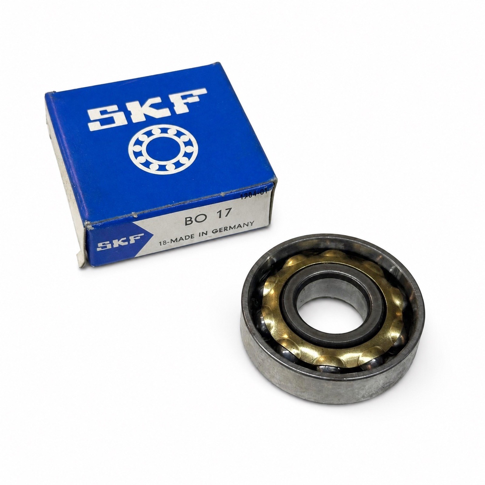

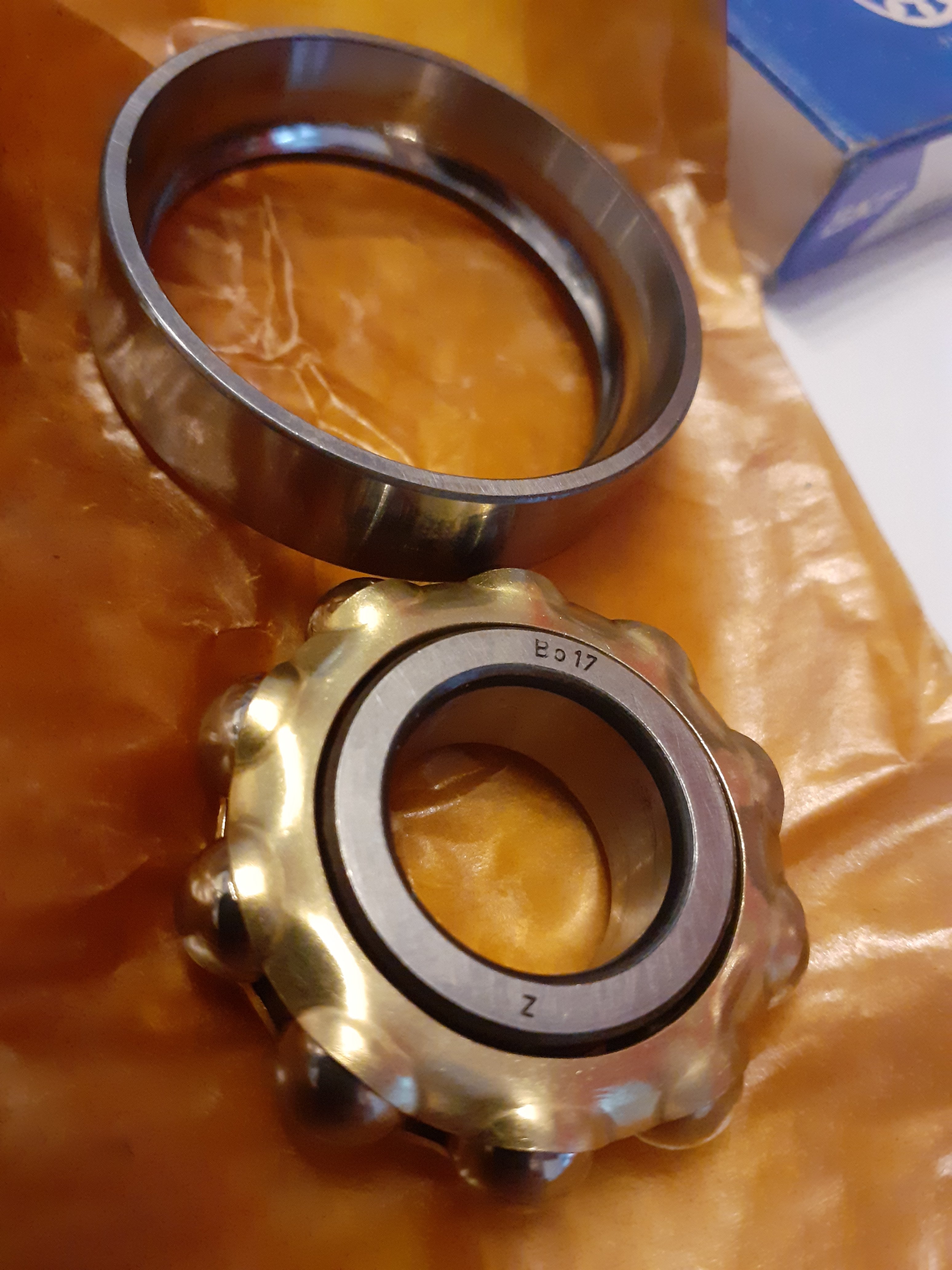

Für 20€ das Stück die guten BO17 SKF mit 10 Kugeln aus Bundeswehrbestand.
Manchmal gibt es die noch.

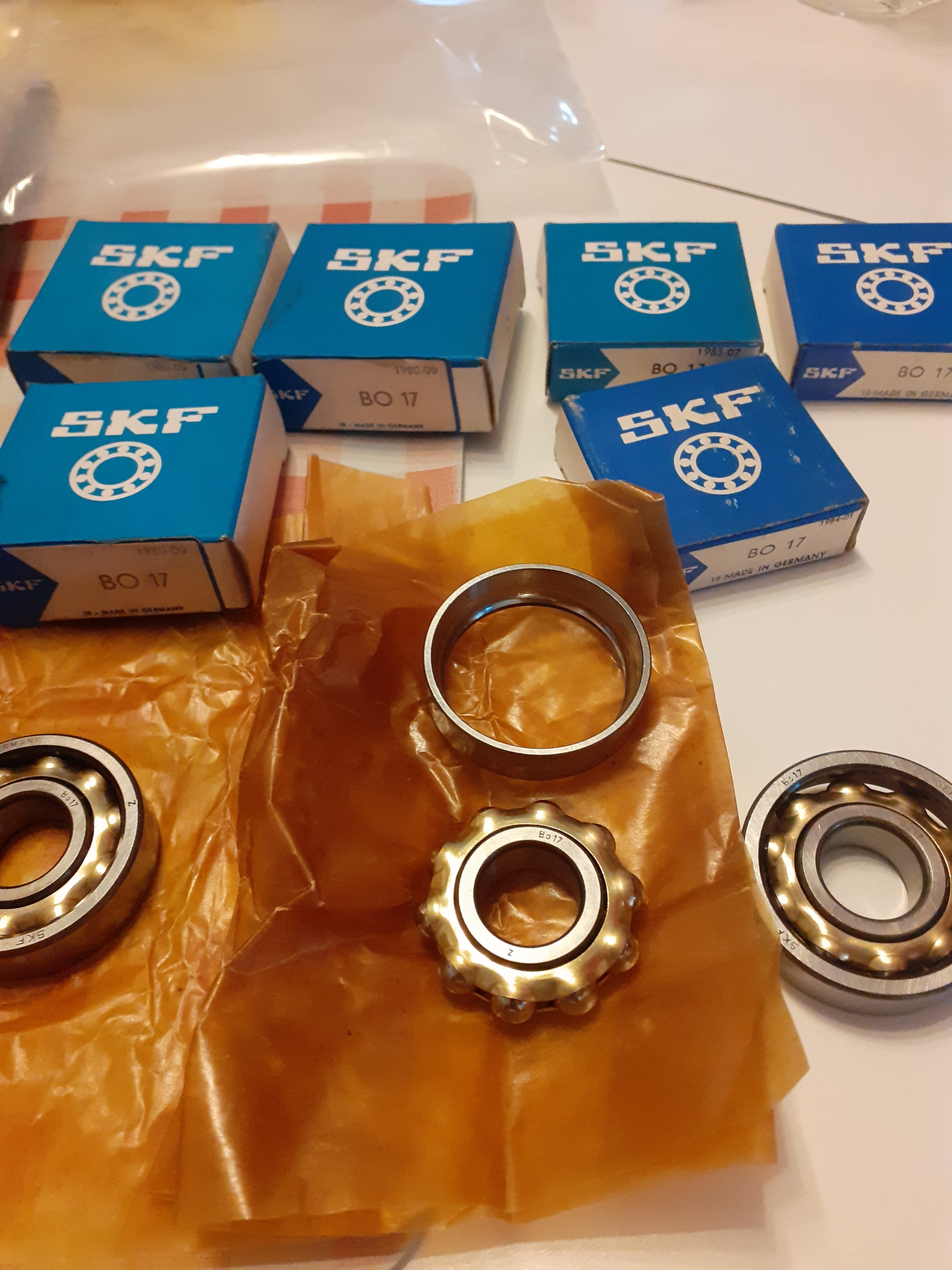

Heute sind die BO17 SKF mit Messingkäfig und 10 Kugeln geliefert worden.
Große Päckchen in Wachspapier,die kleinen in Folie eingepackt. Die sind so gut gelagert worden,wie neu.
Sofort nochmal welche bestellt.

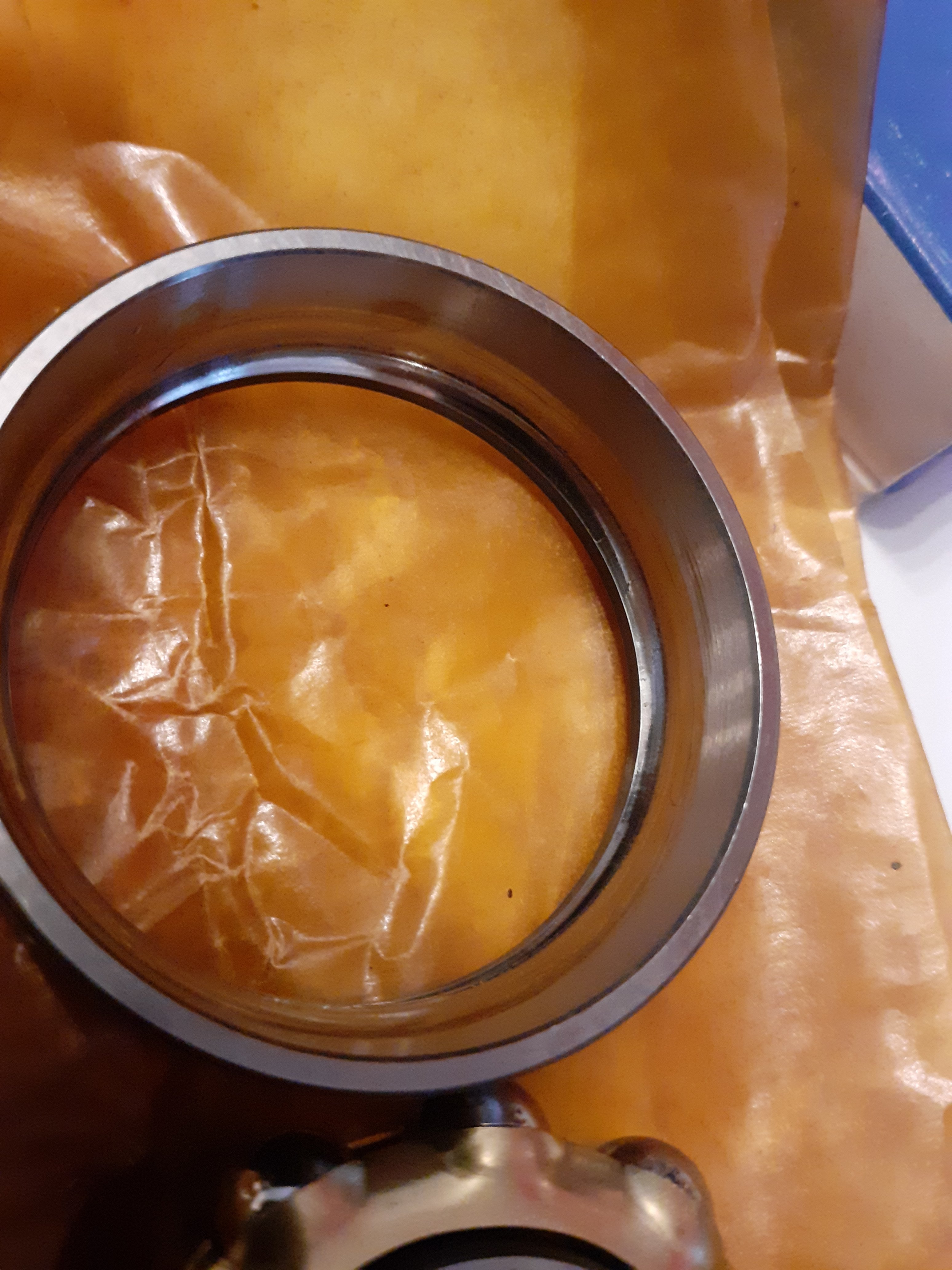

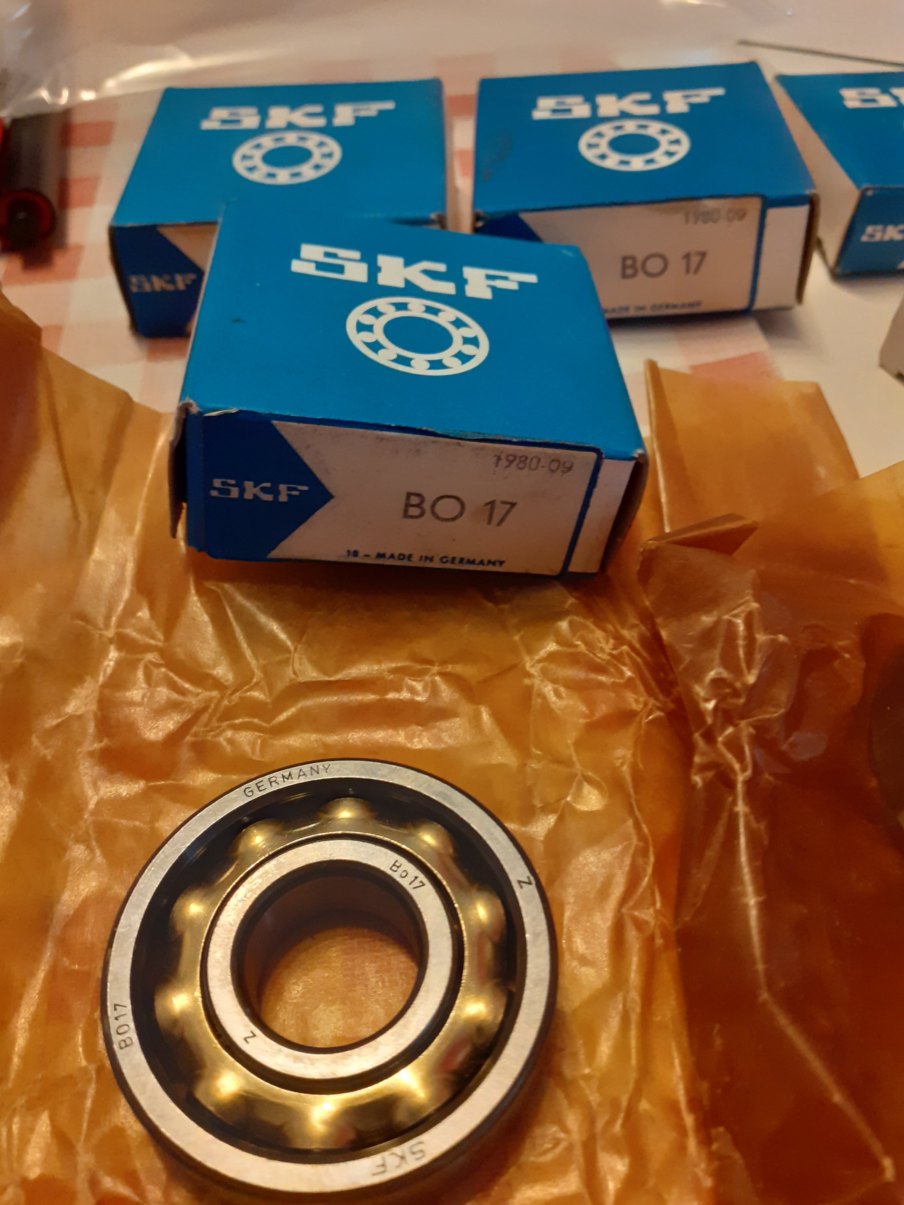

SKF BO 17 laufen vom Material her nicht wie FAG und SLF an. Bei FAG läuft der Außenring außerhalb der Kugellauffläche etwas schwarz an ,auch wenn man es eingeölt hat.
Siehe
