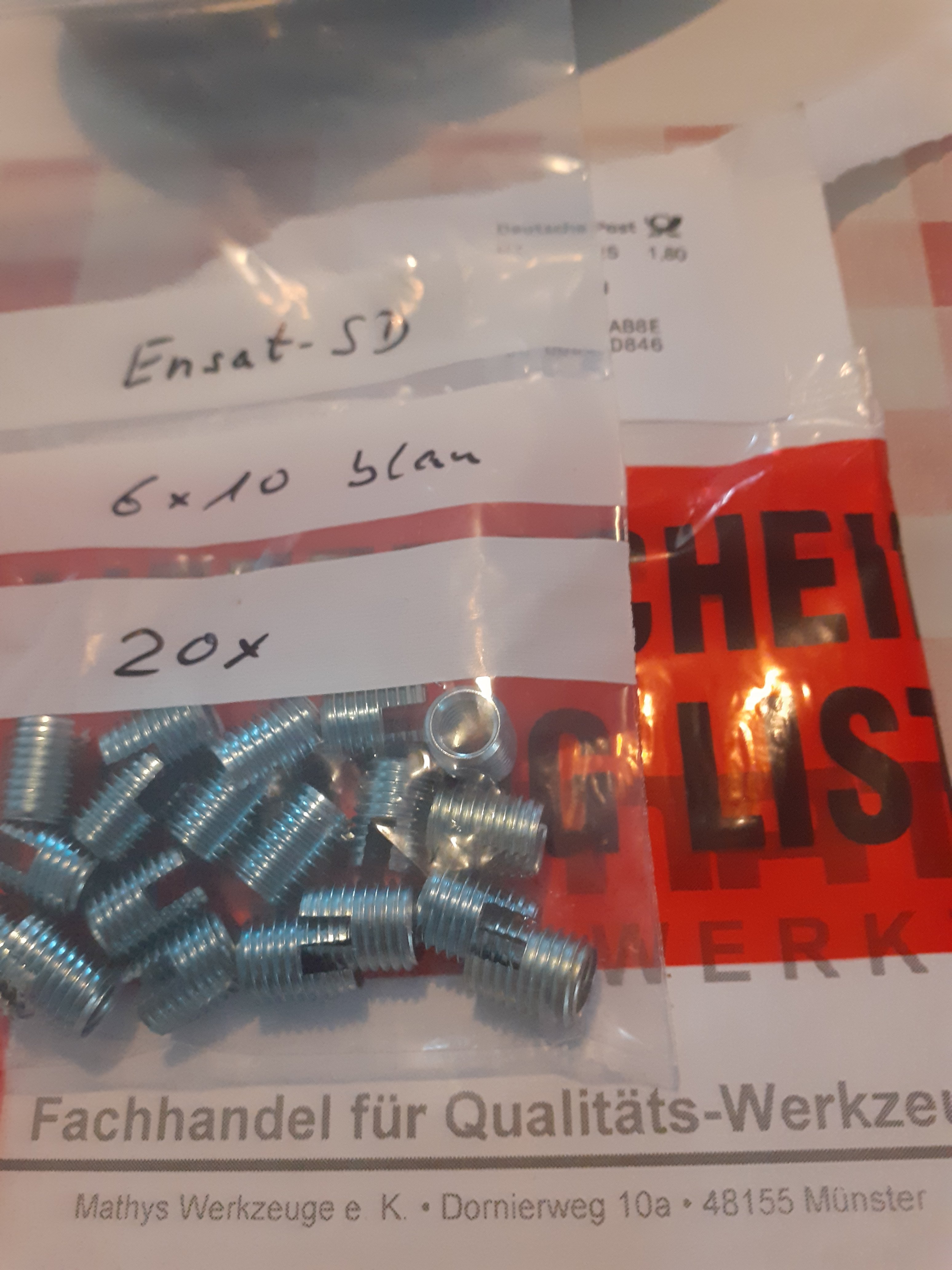

Heute die Kerb Konus Ensat-SD 6x10 blau passiviert bekommen.
Passiviert chemisch behandelte Zinkschicht,einfach ausgedrückt Korrosionsschutz.
Das ist schon eine feine Sache, im wahrsten Sinne des Wortes.
Morgen kommt das originale Einbauwerkzeug.
Kosten für 20 Einsätze 21,80€
Werkzeug 30€.

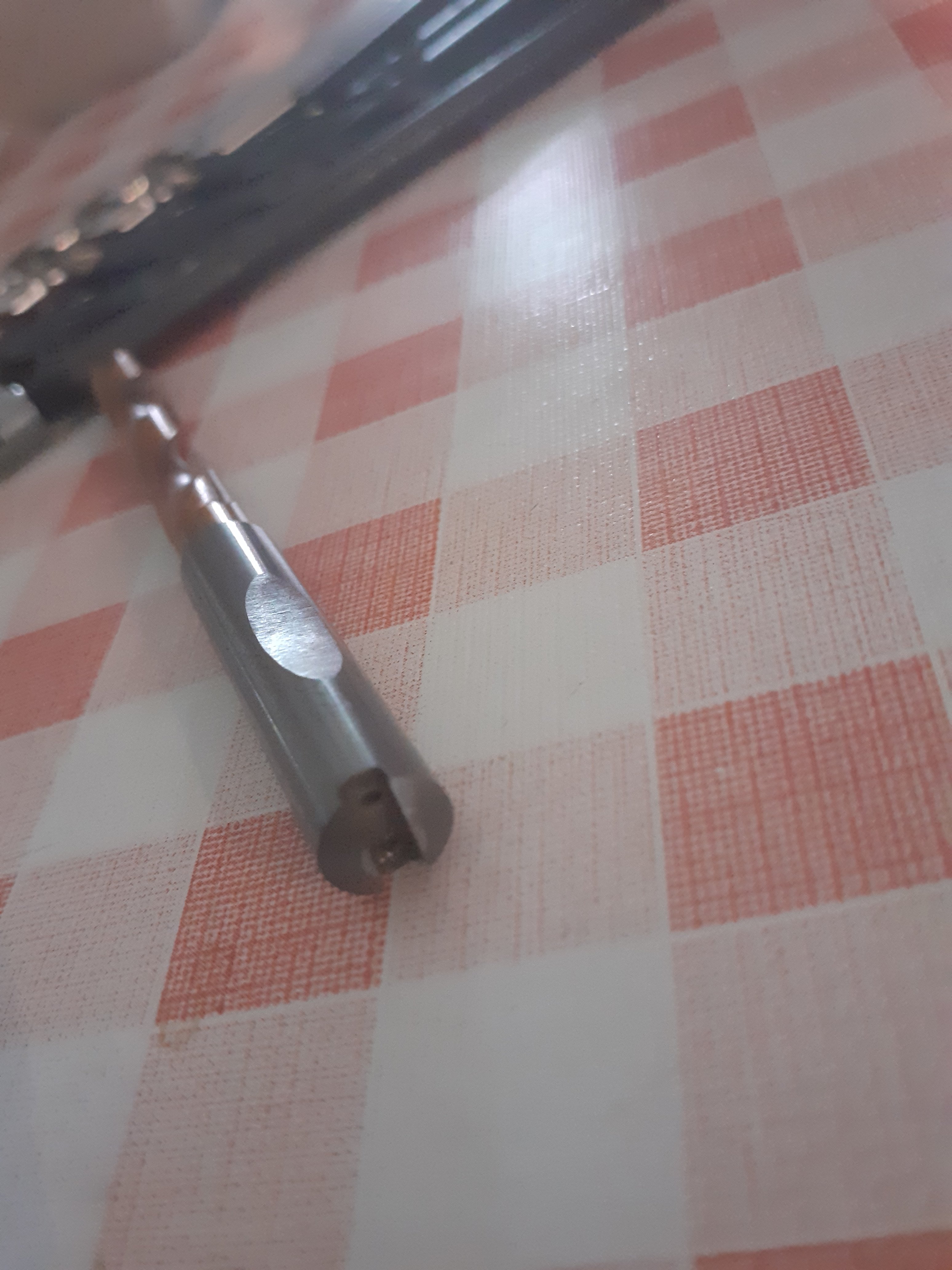

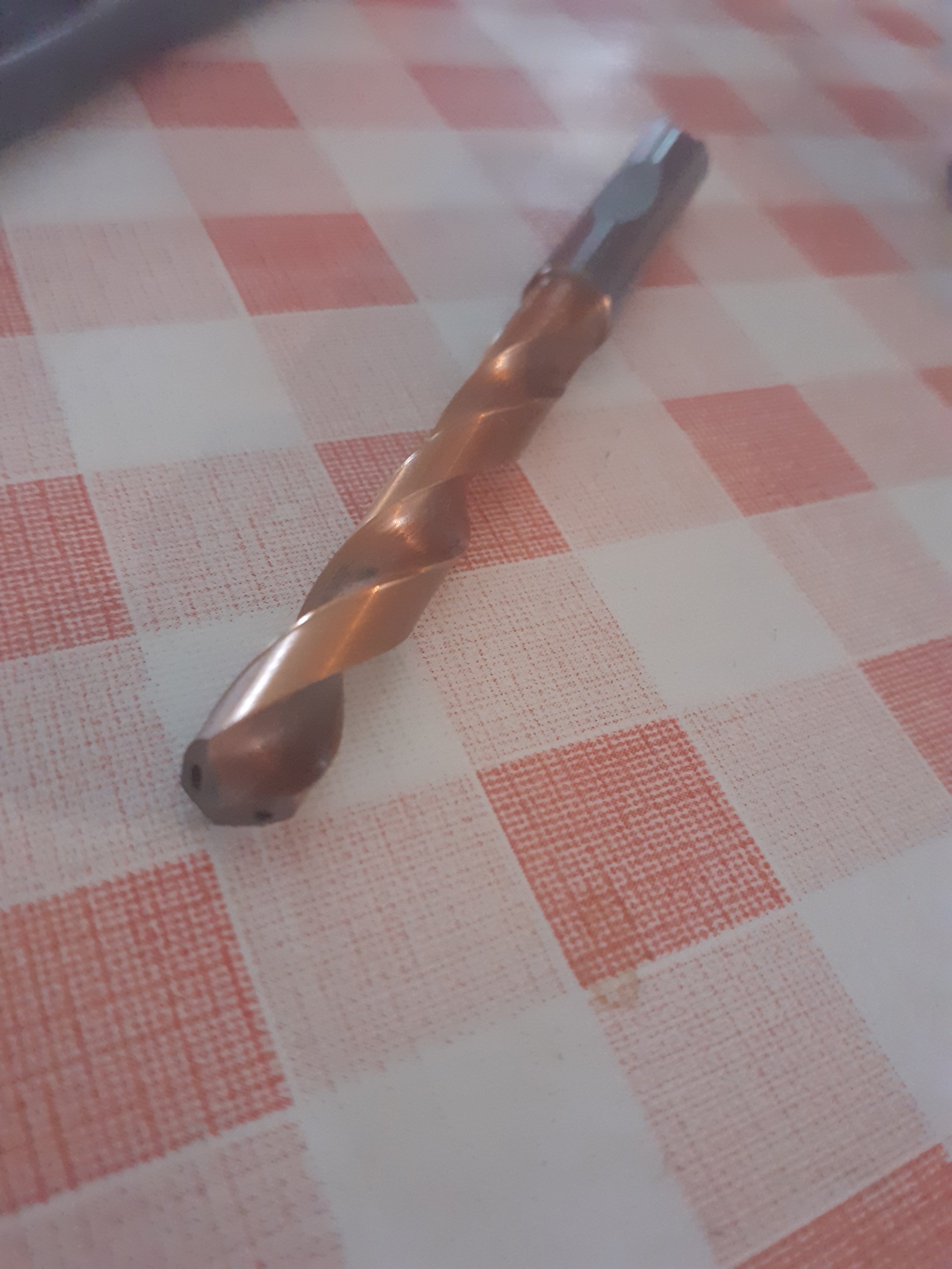

Passende Bohrer habe ich gefunden,ist bei zuviel Zeug etwas aufwendiger.
Man findet aber zusätzlich immer was man nicht mehr auf dem Schirm hat.
Ein neuer Bohrer von Sandvik COROMANT R840 -₩680-50-A1A 1220 mit Kühlbohrungen . Über 200€ Wert.
Kann man für M8 Gewinde wohl gebrauchen.
Passt jetzt für die Reparatur.
Bohrer kurz Gühring 7,4 mm HSCO ist auch noch passend.

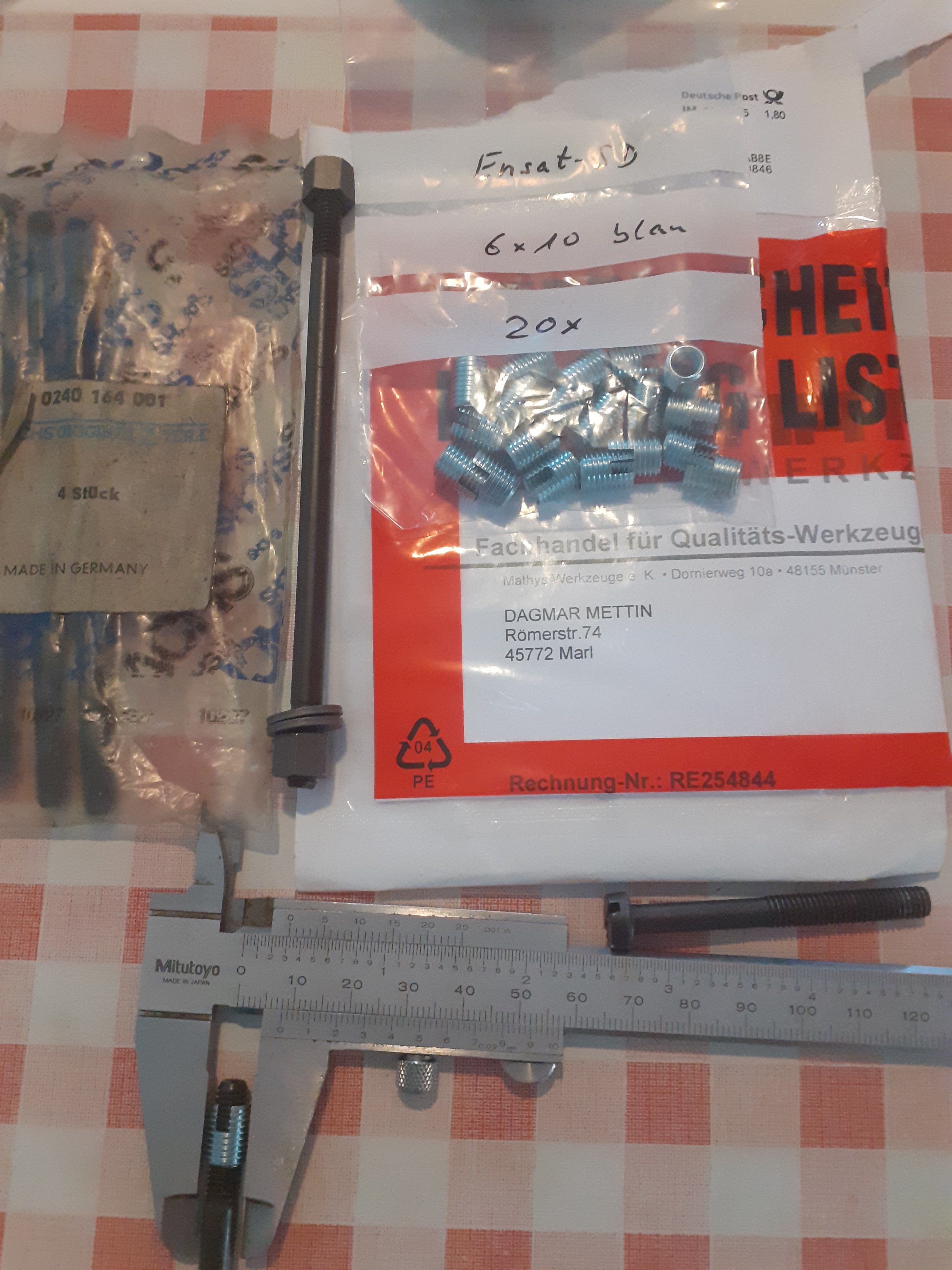

Heute das Werkzeug bekommen.
Innensechskant Schraube 8.8 M6x25 mm.
2 Muttern M6 und eine Scheibe 6,2x9x1mm.
Kann man als Werkzeug wohl bauen.

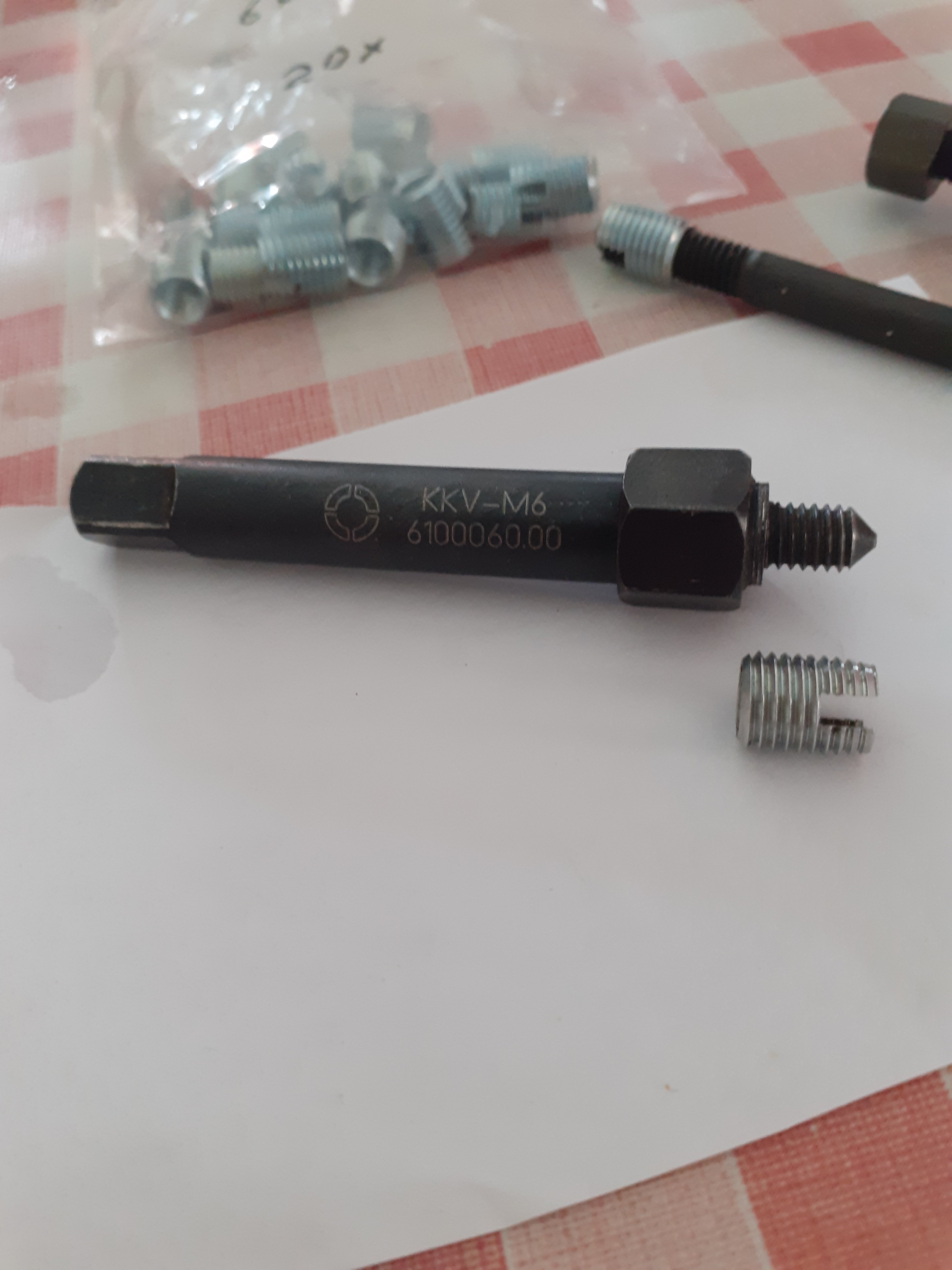

Nein.
Einfach die Fotos mal anschauen
Vierkant 8 mm, 12 mm lang.Rundstahl 10 mm, 43 mm lang. 13 mm Sechskant 10 mm lang.Danach runter gedreht auf 9 mm 1mm lang.Folgend M6x1 ist 7 mm lang.Am Ende 90 Grad Kegel 2 mm lang.
Soll das dann das Ersatzwerkzeug sein?
Da reicht eine normale Sechskantschraube und eine Mutter aus, wie es auch im Ensatkatalog gezeigt ist
Die Schraube auch ruhig etwas länger nehmen.
Eine Scheibe und Kontermutter ist nicht notwendig.
Innensechskant ist aus meiner Sicht nicht gut geeignet, da dass übertragbare Drehmoment eventuell nicht ausreicht und der sich dann rund dreht.
Ja gut.
Bei dem original Werkzeug, der 13zehner Sechskant ist nur zum halten, nicht zum anziehen.
Über den Vierkant oben wird eingedreht.Mit dem Sechskant kann kein Drehmoment übertragen werden,der dreht durch.
Das original Werkzeug kostet um 70 €.
Es gibt aber ähnliche Nachbauten für M6 für 17 €
Das original Werkzeug ist stabil und ich finde es besser wie die Schrauben Variante. Da braucht man nicht diskutieren.Vom Handling her super.
70 € hätte ich aber nicht bezahlt.
Der Sechskant am Werkzeug ist normalerweise zum Kontern des Einsatzes.
Zumindest bei denen, di ich kenne.
Es darf unten kein Gewinde des Werkzeuges überstehen.
