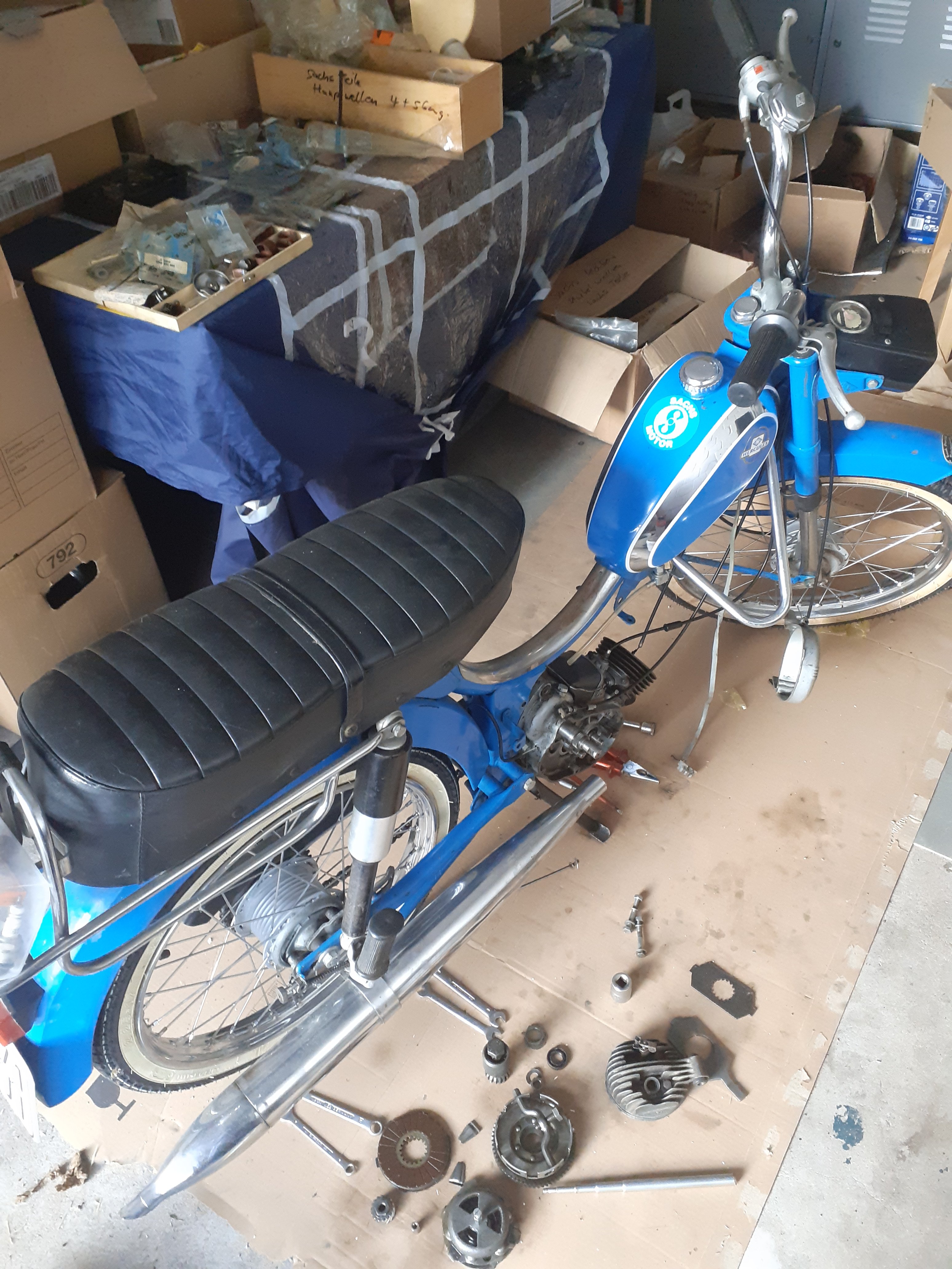

Immer was zu tun an Hercules und Sachs.
Zündung muss neu . Zylinder bei Wiebusch schon gemacht.
Die MP 4 habe ich erst seit kurzem.

Ich hätte sowas genommen..
M8 auf M6. Da ist genügend Fleisch vorhanden. Die Reduzierung mit Loctite fest eingeklebt. Schon öfters gemacht.
Das würde ich mir wohl noch kaufen.Ist schön lang.
M8 x1,25 ? Mit Schraubensicher hochfest Loctite 270 einkleben , oder 648
Füge Welle Nabe.?
Ich mache das an dieser Stelle das erste mal.
MfG Klaus
Genau Loctite hochfest. Mindestens. 15 mm lang. M 8 auf M 6, Regelgewinde. Das funktioniert gut.
Ich will jetzt meine Methode nicht als die einzig richtige hinstellen.
Bekanntlich führen ja viele Wege nach Rom.
Der Vorteil bei den Ensat ist allerdings, dass kein Gewinde geschnitten werden muss und die Einsätze auch ohne sie einzukleben halten.
Zudem gibt es die mit passender Beschichtung, so dass keine Korrosion zu erwarten ist.
Zugegebener Maßen ist es nicht die günstigste Lösung.
Wir verwenden die seit Jahren in meiner Firma für Fahrwerksteile.
Tja, jeder wie er denkt. Meine Methode funktioniert zuverlässig. Habe ich schon öfters probiert. Auch nach Demontage von Zylinder und - falls es sein muss - Zuganker, hält und passt alles wunderbar. Wenn das einmal sitzt und eingeklebt wurde, kann man den Stehbolzen auch wieder ohne Probleme von Hand ausdrehen. Mehr braucht es nicht. Die max. 15 Nm, mit denen die Kopfmuttern angezogen werden, hält das zehnmal aus. Kosten: wenige Euro.
Die Ensat SD Dünnwand für M6x1 , außen M8x1 und Länge 10 mm , sind nicht so zügig zu finden . Reicht für den Zuganker von der Länge her .
Ensat SBD Länge 12 mm ganz schwierig.
Ich mache das erst mal mit diesen Ensat. Das Werkzeug muss ja jetzt zum Einsatz kommen.
Die Einsätze die Holger hier nennt, sind eine sehr gute Alternative . Bestelle ich noch.
Sind auch etwas länger. Ich hoffe, so viele defekte Gewinde muss ich nicht reparieren.
