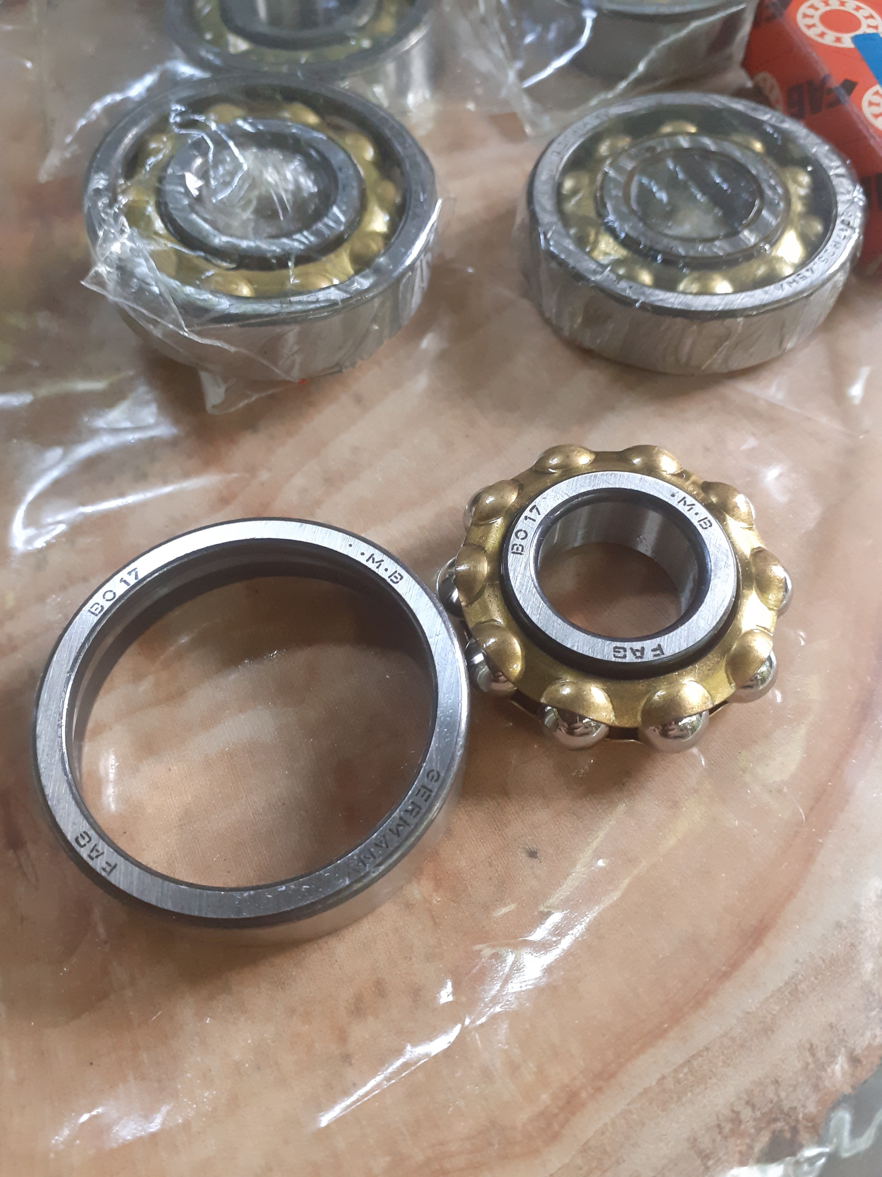

Die BO17 YP FAG echt im top Zustand.
Jetzt nur nochmals gut konservieren.
CB MB WB und XD sind wohl interne Bezeichnungen vom Hersteller.

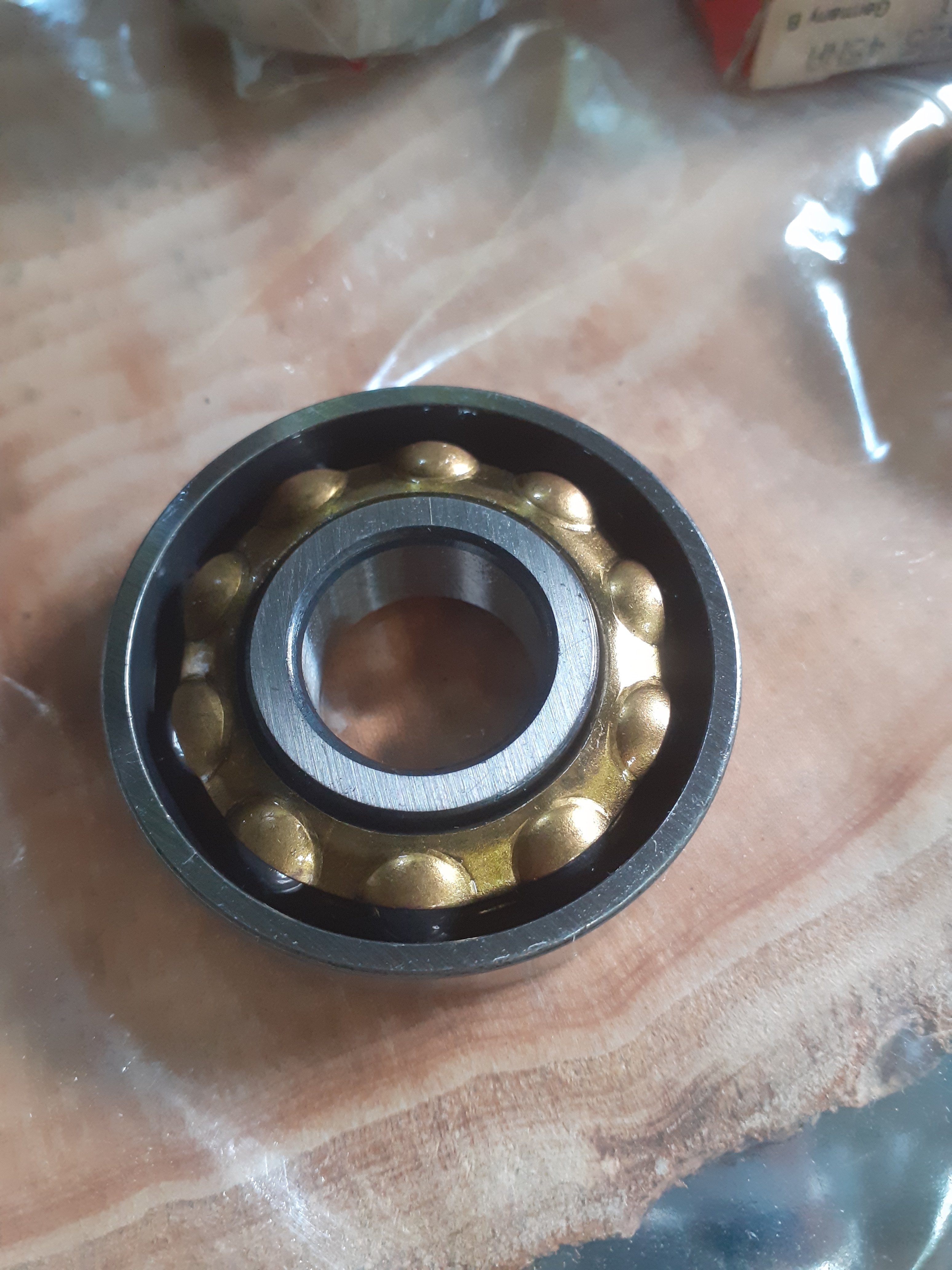

Ich bin verwundert das die alten Kugellager noch so top sind. Nochmals gereinigt und konserviert.Etwas Dreck hat man ja oft bei den alten Teilen.
20 Stück bekommen ,keins ist ein Fehlkauf. 7,50 € Stückpreis ,der Verkäufer hatte die nicht ausführlich beschrieben. Das ist mal Glück,heute Abend spiel ich mal Lotto.
Ein Händler verkauft BO17YP SLF für 45€ + 6,90 € Versand. Dann lieber BO17 TVP.

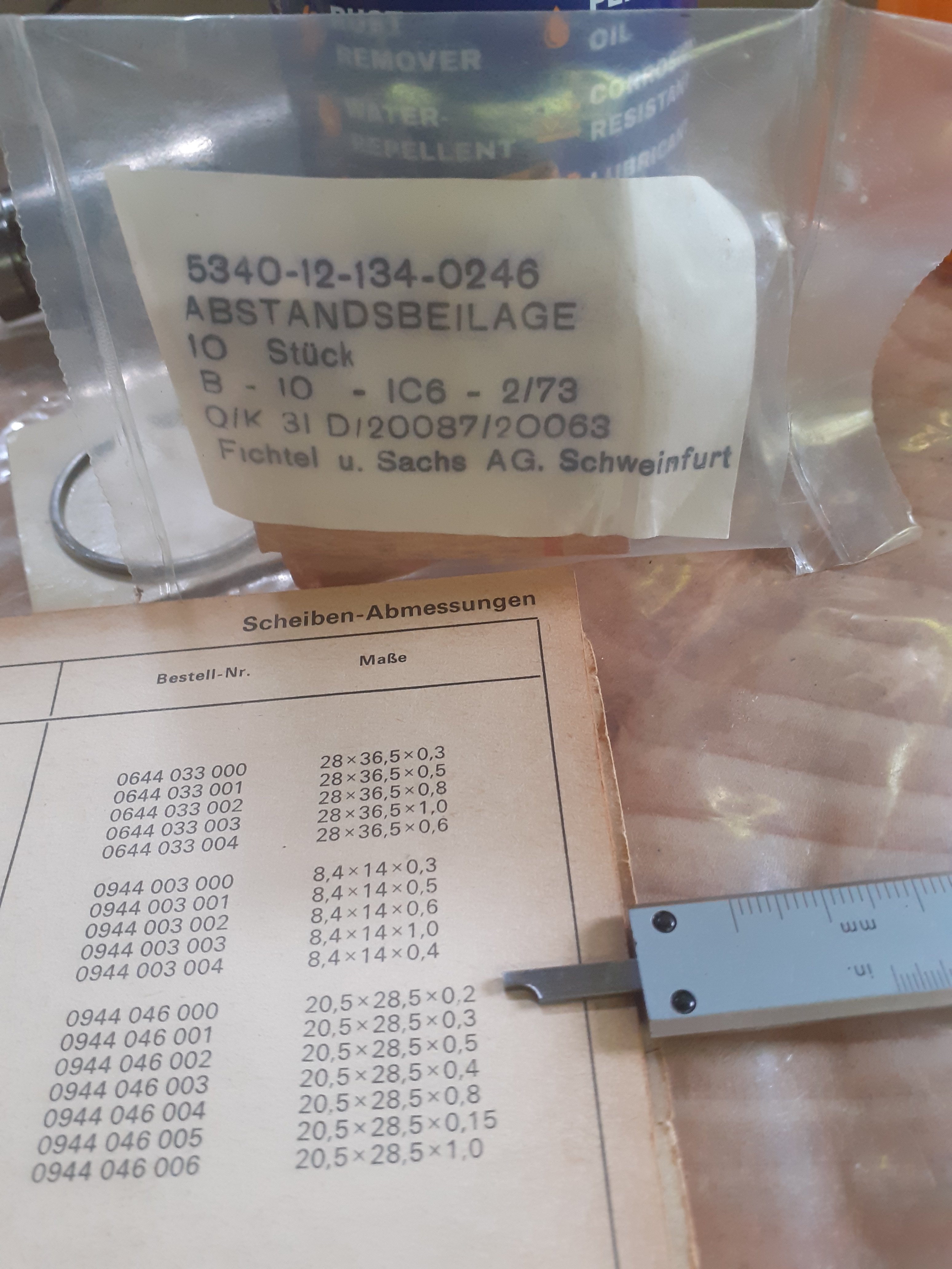

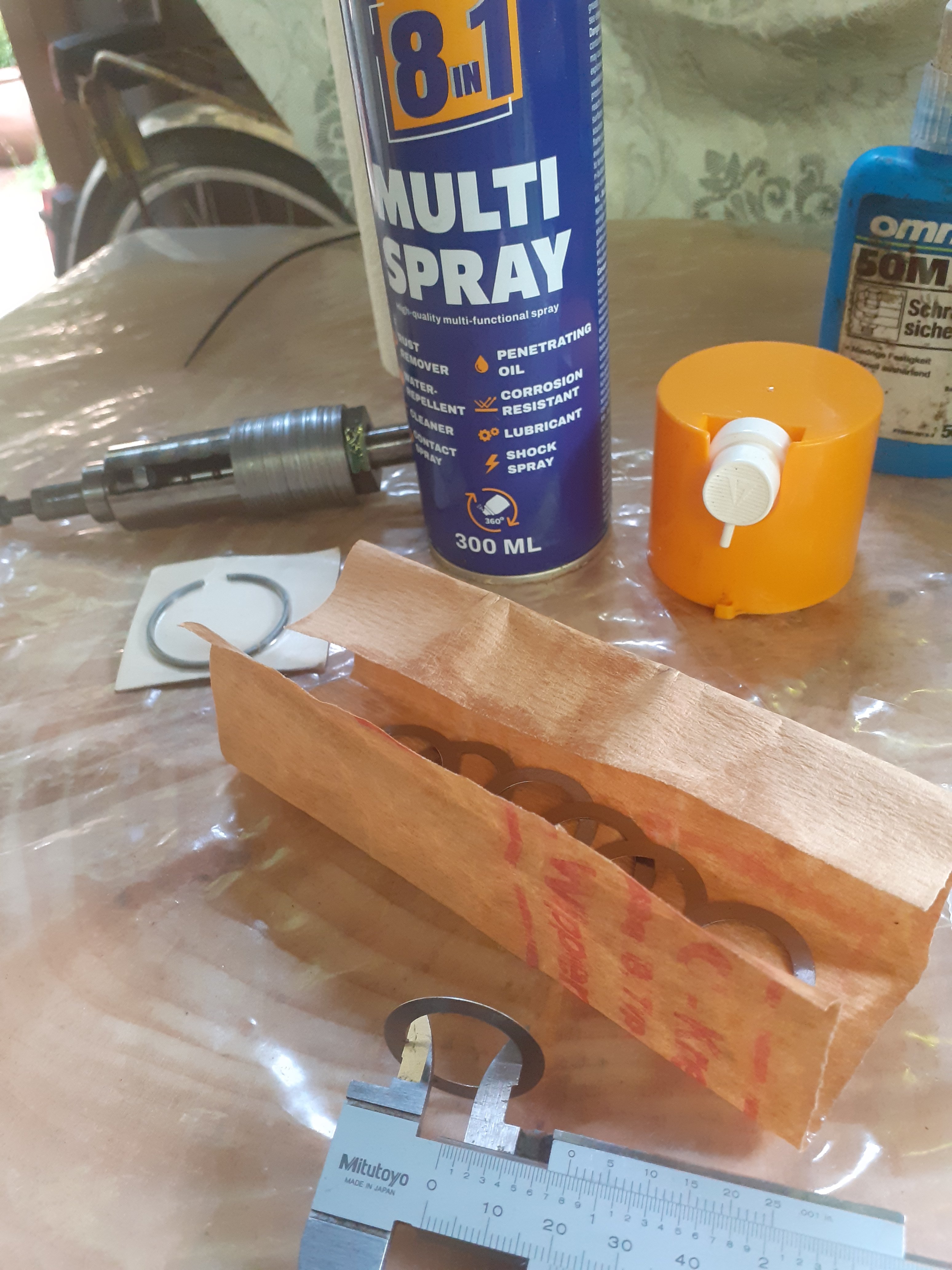

Ausgleichsscheiben von der Bundeswehr,original Sachs Tütenweise a 10 Stück in dicke 0,2 mm und 0,3 mm mal für wenige Euro gekauft. Schön in Krepp eingeölt verpackt.Diese Scheiben sind vom Maß her wie Sachs es an gibt.
Im Handel sind nur 20x28x .. zu bekommen.Diese sind real ca.20,2x27,9x..
0247 am Ende der Nummer wäre die 20,5x28,5 x0,3

Ausgleichsscheiben mit anderen Maßen kann man benutzen.
Wenn ich originale habe,nehme ich die auch.
Kurbelwelle Ausgleichsscheibe mit Fase bekommst du nicht im Handel für Eisenwaren. Sachs Liste fordert an der Stelle an einigen Motoren diese.
Ob es da eine andere Möglichkeit gibt,ohne die Scheibe klar zu kommen,darum geht es nicht.
